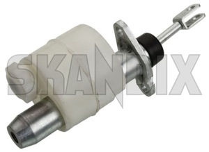

hallo,so ich habe noch ein zweites anliegen welches unseren elektro 95 betrifft.ich musste den kupplungsgeber und nehmer zylinder tauschen.bei meinem 95 baujahr 68 ist ein geberzylinder mit metallbehälter verbaut,der ist bei skandix nicht mehr lieferbar,sondern nur ein sehr ähnlicher geberzylinder mit kunststoffbehälter.dieser ist aber anders angeordnet und zeigt dadurch eingebaut bei mir mit der öffnung des behälters nich nach oben sondern zur seite.ich vermute dass sich dadurch bei mir regelmässig der druck abbaut.ich hätte nun gerne wieder einen geberzylinder mit metallbehälter und auch den passenden schlauch,bei skandix auch nicht lieferbar so dass ich mir anders helfen musste habe aber bedenken bzgl. der dichtungen.falls also jemand weiss wo ich besagte teile gebraucht oder neu kaufen kann würde ich mich über tips sehr freuen.liebe grüsse marco

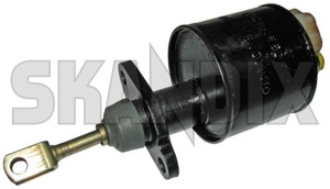

[ATTACH]73069.vB[/ATTACH] Es geht um diesen Behälter !?

Vom Erwerb gebrauchter Geber mit Metallbehälter kann ich nur abraten, falls es länger halten soll. Die Falze der alten Kamellen sind meist nicht mehr so widerstandsfähig, wenn man Druck auf's System gibt. Kempink hat günstige Alternativen im Programm. Aber auch Plaste.
ja hasst recht mir wäre auch lieber alles neu zu erwerben.ein plastikbehälter wäre ja nicht das schlimmste aber richtig liegen sollte er.kannst du mir mal den ganauen kontakt für die firma kemping machen sind die in holland?
Onno Kemping ist natürlich eine gute Adresse.
Allerdings scheint der Behälter hier sogar auch aus Metall zu sein (wenn es sich um die Variante -> 68 handelt).
http://www.classicsaabparts.nl/a-27780056/aandrijving/hoofdkoppelingscilinder-bouwjaar-1965-t-m-1968/

Oh super danke für den link.ist genau das teil was ich benötige.kommt da eigentlich eine bestimmtes hydrauliköl rein?habe bisher so ein standard produkt genommen,welches auch für servolenkungen verwendung findet.

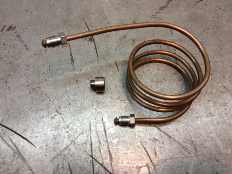

Ich habe gerade bei meinem ´70er 96 den Motor draußen , um die Kupplung zu machen . Dabei ist mir aufgefallen , dass auch der Motorraum eine Rostkur dringend nötig hat , also habe ich auch das Getriebe und damit den Nehmerzylinder ausgebaut . Dabei wiederum habe ich gesehen , dass bei der Kupplungsleitung der Nippel völlig rundgedreht war und außerdem die Leitung schaurig gestückelt . Also abgeknipst , ist ja kein Problem , ich habe ja noch zwei im Fundus . Aber denkste ! Beide anderen Leitungen haben einen deutlich kleineren Durchmesser bei den Anschlussnippeln ( genau die Größe , die bei meinem Nehmerzylinder der Entlüftungsnippel hat ) !
Erstmal der Neugierde halber : Gibts tatsächlich verschiedene Anschlüsse ( der zweite Nehmerzylinder , den ich liegen habe , hat die selben Anschlüsse wie der eingebaute ) ?
Wo kriege ich nun so eine Leitung her ? Die Hydraulikfirma , bei der ich war , hat abgewunken . Ihre Materialien seinen nicht bremsflüssigkeitsfest .
Eine kleine Firma , die Bremsleitungen fertigt , hat keine passenden Anschlussstücke ... Dort könnte man mir bestenfalls Adapter fertigen für andere Anschlussnippel ...
Falls jemand eine Idee hat , wo ich so eine Leitung mit dem passenden Anschlüssen finden kann ( ich glaube der Bremsleitungsmensch sprach von 7/16x 20 wenn ich mich richtig erinnere ) , bitte dringend melden !

ja mensch ich hatte das gleiche problem,mein neu gelieferter nehmerzylinder hatte auch einen anderen querschnitt vom leitungsanschluss.ich habe mir dann eine leitung anfertigen lassen,die ich dann auch dicht bekopmmen habe,aber über einen gewissen zeitraum baut sich der druck wieder ab.hatte aber auch ein problem mit dem geberzylinder.so jetzt habe ich die faxen dicke,habe heute mit onno kempink gesprochen,der mir ein neuen geberzylinder mit alubehälter und einen austauschnehmerzylinder und eine gebrauchte aber gute leitung verkauft.das bau ich dann ein und hoffe dass dann bald mal endlich schluss ist mit den kupplungsdruckproblemen.also vielen dank hier nochmal für den link zu onno kempink,der scheint sich auszukennen.

Ich habe mir vor ein paar Jahren die Kupplungsleitung neu gebaut, mit Stahlflex. Anschlüsse und Leitung habe ich damals bei ISA-Racing gekauft, gibt aber auch andere Anbieter, die das Zeug führen. Habe noch einen zweiten "Teilesatz" zu Hause liegen, den ich am Wochenende rausgekramt habe. Wird nächste Woche montiert.
7/16 x 20 UNF(?) müßte das am Nehmer sein, genau. Am Geber weiß ich im Moment nicht aus dem Kopf, aber ich meine, es wäre auch was zölliges und ich habe da eine Ringöse mit Hohlschraube verwendet. Ich kann Fotos machen und versuchen, die Teile / Bestellnummern bei ISA wieder zusammenzusuchen.
Und ja, ich meine, ich hätte auch mal Zylinder mit verschiedenen Anschlüssen im Fundus gehabt. Aber ich bekomme es im Moment nicht mehr zusammen.

Meine Kupplungsleitung hat zwei gleich große Anschlüsse , wie auch die anderen beiden , die ich liegen habe . Nur hier sind beide im Durchmesser eben eine Spur größer .
Mein 96 ist EZ 1/1970 und hat Girling Hydraulikzylinder falls das weiterhilft . Keine Ahnung ,ob sich da wie zB. beim Hauptbremszylinder irgendwann mal was geändert hat ...
ist eigentlich auch egal, denn der 9-5 hatte zwei dieser leitungen, an der anderen sind beide anschlüsse gleich.
kommt doch nur auf dieses stückchen schlauch drauf an.
oder eben eine lange leitung fertigen und diese federartig wickeln zB um eine flasche

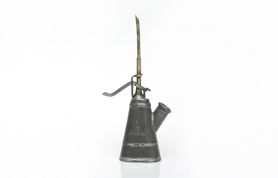

ich habe letztens einen anderen weg für dieses leidige problem gefunden.
habe eine ölkanne mit bremsflüssigkeit befüllt, schlauch drauf und von unten nach oben entlüftet
beim letzten hub mit der ölkanne einfach im hub den entlüfternippel zugedreht. es hat gefunkelt!!
