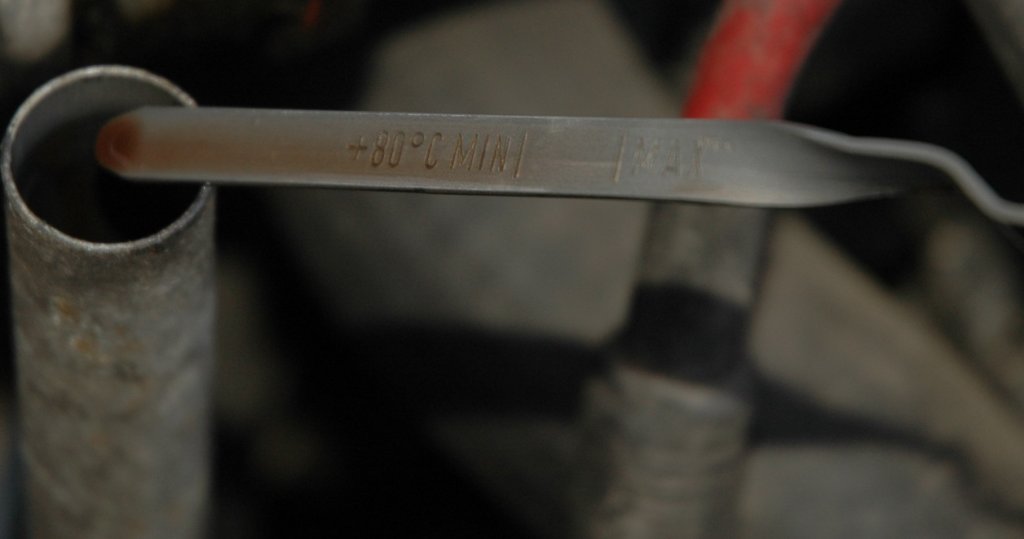

Das ATF Öl sah am Peilstab super aus. Aber wie wir aus den Ölschlammgeschichten gelernt haben, gibt der Peilstab keine verlässliche Auskunft über den Zustand der Wanne. Dann kommt das neu.

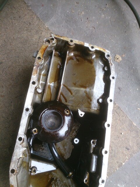

Am Wochenende nechme ich eine Wanne einer B234x ab wegen Undichtigleit. Motor wurde vor knapp 100.000 komplett neu aufgebaut. Ich werde Bilder einstellen wie das alles mit 10 Ölwechseln seither mit Mobil1 0W40 aussieht.
Wanne kommt nur ab weil mich der Verlust durch tropfen auf die Straße von 300ml/10.000 nervt und der Ölnebel am Motor doof aussieht, und ich grad mal wieder Schrauben möchte.

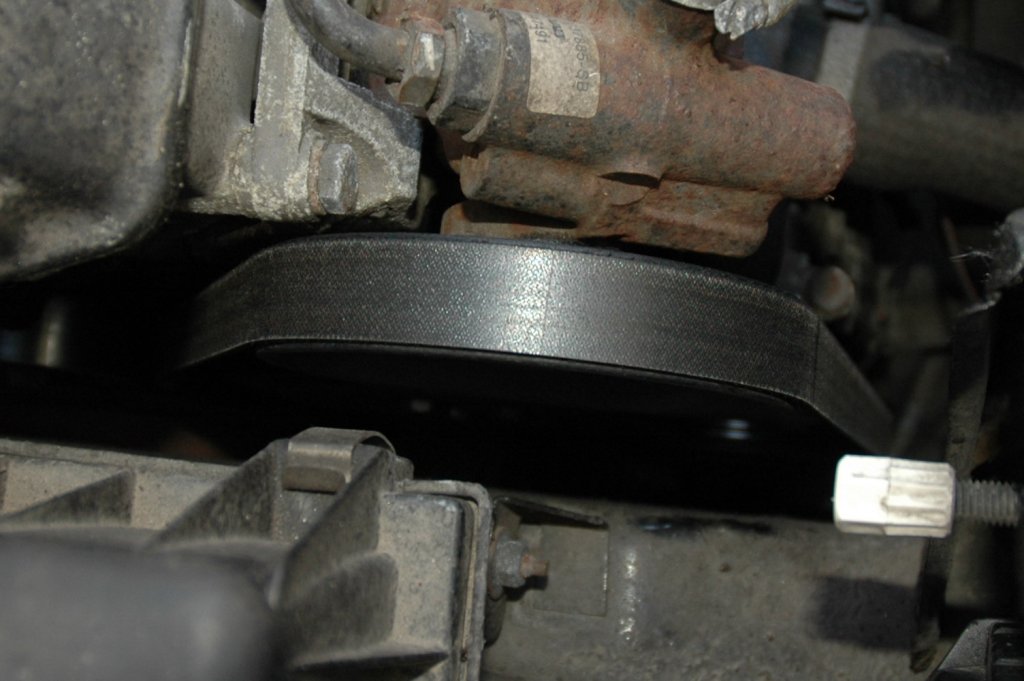

Mit Poly-V-Riemen in jedem Fall auch die kleine Umlenkrolle oben links (ich schaue auf den Stirndeckel) tauschen - die gehen gern fest und jeder Riemen, auch ein neuer, ist dann hin.
Riemenspanner ganz ausbauen, dann Spannrolle neu und wieder 'rein.
So, es gibt mal Bilder. Finde es selbst ja immer ganz schön, wenn man das Auto mal "sieht", um das es geht.
Poly-Riemen samt Umlenkrollen - so sollte es sein!

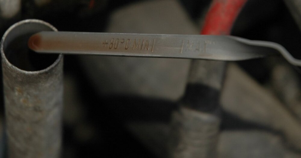

ATF sieht aus siehe Bild... vielleicht gelingt es noch, den Vorbesitzer zu kontakten, ob er das regelmäßig hat machen lassen.

Der Riemen an sich sieht mir nicht spröde/rissig aus aber der neueste ist es bestimmt auch nicht.
Der Ranzgrüne mag aussehen wie er will, aber technisch fit soll er bleiben.
So sah es vor der Reinigung aushttp://www.saab-cars.de/attachments/900-ii-9-3-i/122624-basiswartung-1996-900-ii-talla-cabrio-2-3i-automatik-wanne-9k-20.07.2013.jpg :smile:
und die habe ich mir dann erspart, wozu auch.
Mag am Mobil1 0W40 oder den Ölwechselintervallen liegen, wahrsscheinlich an beidem. Jedoch war die Wanne zuvor nie so sauber auch nicht nach der Instandsetzung. Das lässt für den Motor gutes hoffen und bestätigt mich in der Wahl des Öls und auch der Intervalle von maximal 10K Kilometern
