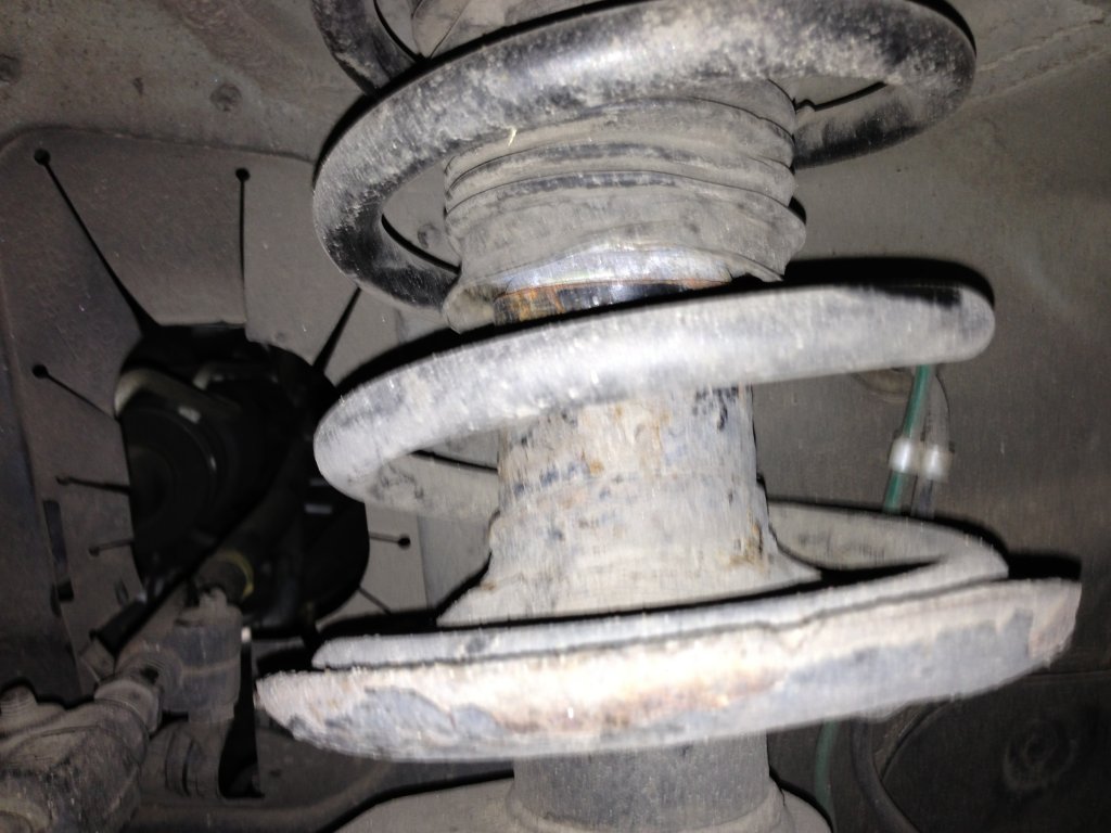

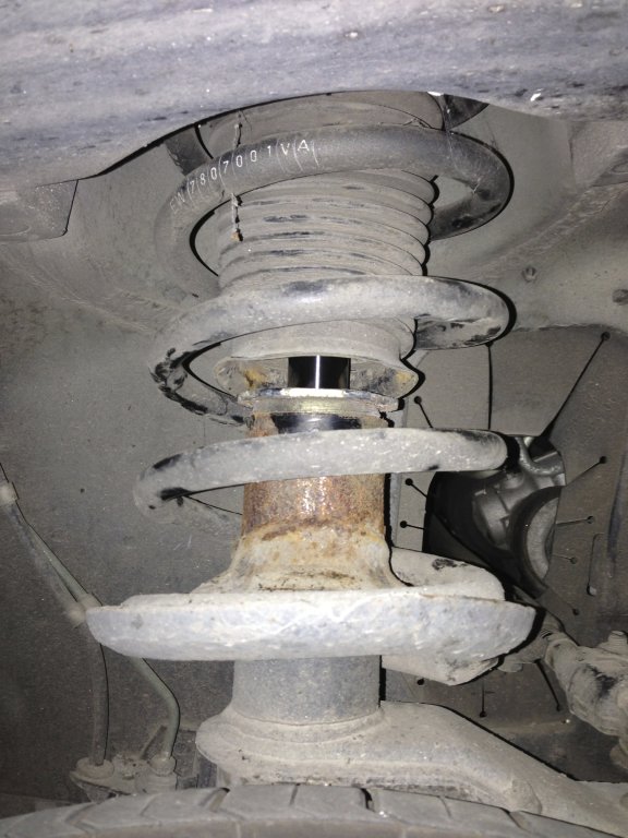

Also meine Federbeine sehen aktuell so aus - werde Sie nach der Saison mal kontrollieren lassen ...
[ATTACH]73718.vB[/ATTACH][ATTACH]73719.vB[/ATTACH]
Die sehen noch ganz gut aus, Du solltest aber dennoch jetzt etwas Arbeit reinstecken und sie entrosten, schützen und konservieren.

Stimmt. Aber das
liegt eindeutig innerhalb des Machbaren und sollte auf der Liste nicht ganz hinten landen! Auf jeden Fall noch vor dem nächsten Winter - der kommt schneller als gedacht!
