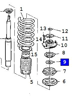

Ich bin jetzt kurz davor, mir einfach mal die SKF-Domlager zu bestellen.
Bin aber noch unschlüssig. Ist die Ursache eher das Kugellager? Oder das Gummi-Metall-Teil darüber? Oder doch beides?
Wenn es nur am Kugellager liegt, wäre es ja an sich Käse, für teuer Geld die Domlager darüber mit zu tauschen. Andererseits doppelte Arbeit, wenn das Kugellager allein nicht der Grund ist...
welches Gummi-Metall-Teil meinst Du? dadrüber?
Wälzlager kostet nicht viel, es sei denn SKF...
[ATTACH]74059.vB[/ATTACH]
Wälzlager = Nr. 6
Gummi-Metall-Teil = Nr. 10
Also nur das Wälzlager? :dontknow:
