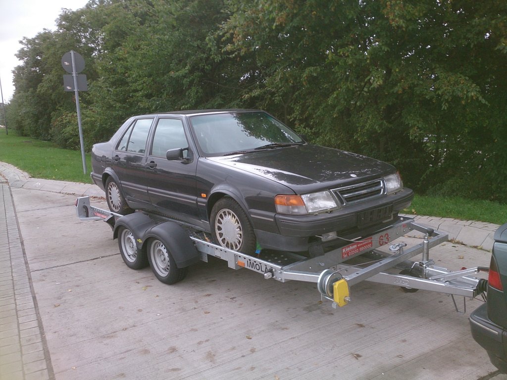

Gestern noch Tod auf dem Trailer. 2008 als defekt abgestellt. Seit 10Minuten läuft er wieder

Noch gestern auf dem Trailer[ATTACH]75071.vB[/ATTACH]

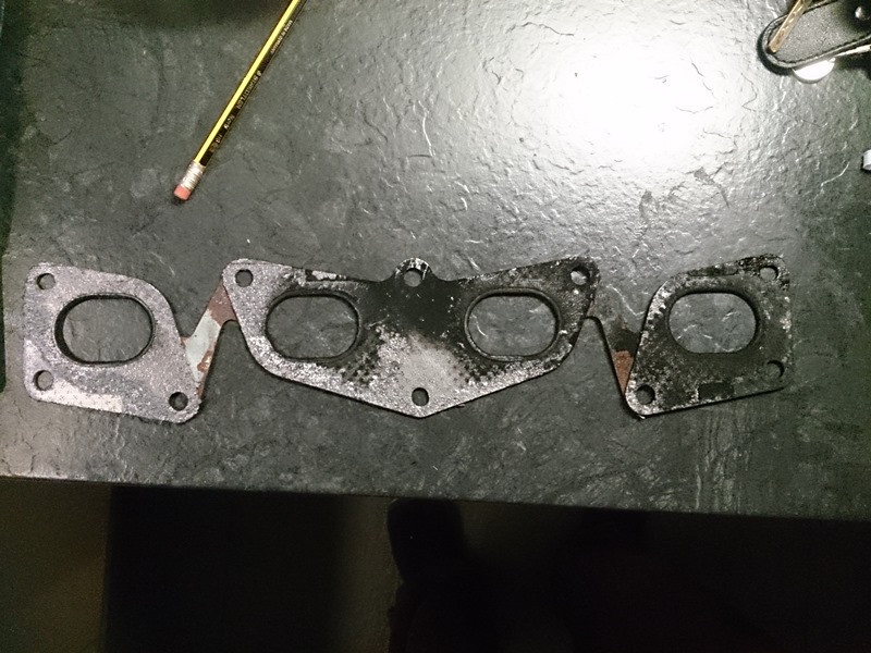

Da ja einige Teile auf dem Weg sind, dacht ich fang ich mal mit Auspuffdemontage an. Flexrohr schien OK.
Aber beim Lärm des Entopfs konnte ich in der Garage das:http://www.saab-cars.de/attachments/9000/126635-9k-vor-der-verwertung-gerettet-dsc_0121.jpg nicht lokalisieren
Sage und schreibe 3 Stehbolzen gerissen und ohne montiert, 2 Weitere lose, mir fehlen die Worte. Bolzenreste sind nun mit meiner Methode binnen 5 Minuten rausgewesen wobei zwei 5MM im Kopf erst ertastbar waren.
Morgen mal Ersatz organisieren, was Geschraubs und Dichtungen angeht.
Oder wurde so in 94 der LPT realisiert:biggrin:
Und denne, wenn schon soweit weg, wird der Lader neu gelagert.
Somit Ausfahrt zum Wochenende wird mit dem wohl nichts.
