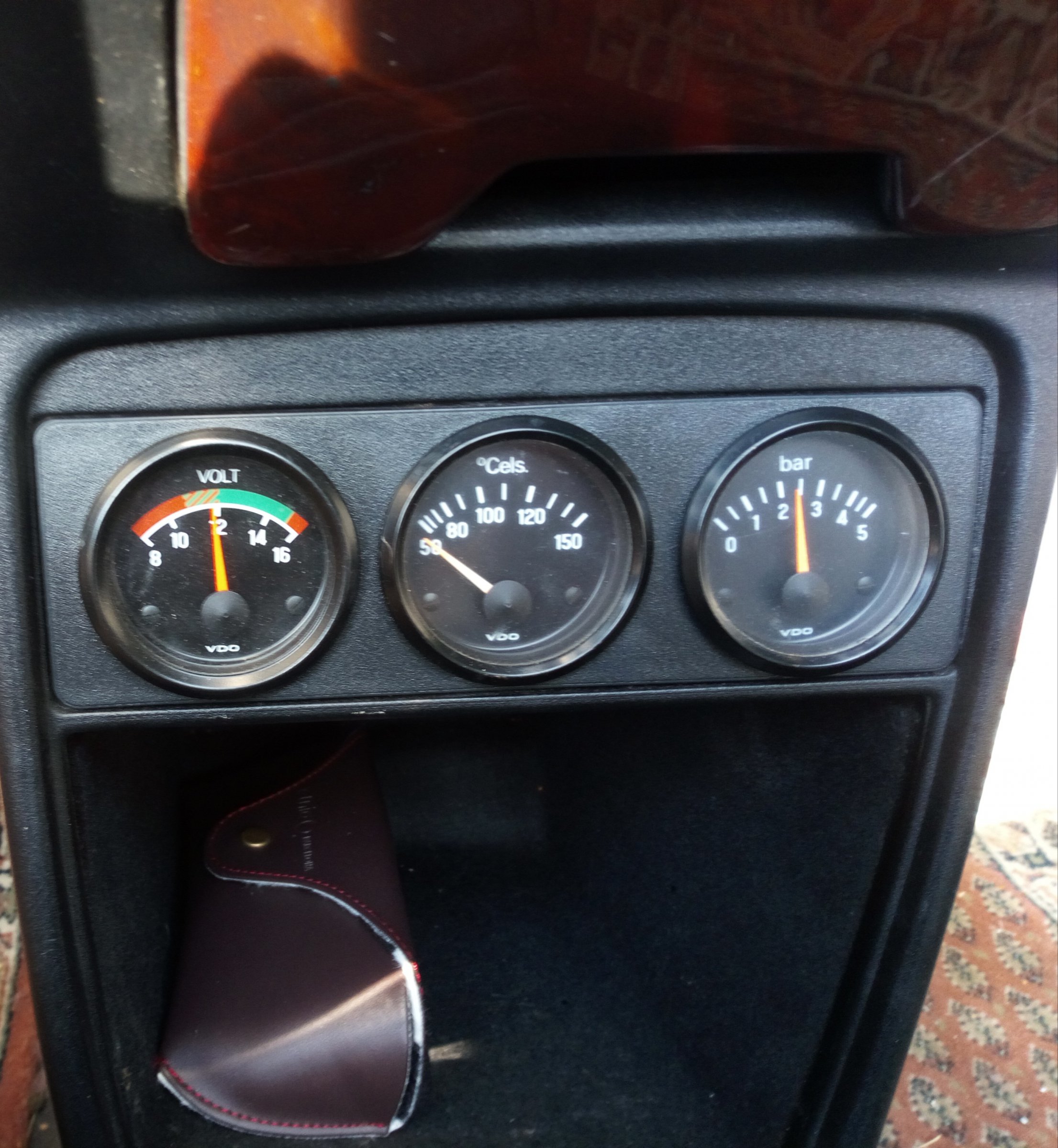

So stellt sich das dar, wenn ich den kalten Motor starte. Bild von Heute Morgen. _20190831_115912.thumb.JPG.1dcd4989343b20864ad9a514a57a0a89.JPG
Bin dann so 10Km unterwegs gewesen. Nach ca. 4-5 Minuten warten den Ölstand gemessen. Der war i.O.
Daran riechen lässt auch nicht auf Benzin im Öl schließen.
Vielleicht doch erst einmal das Instrument wechseln. Meines Wissens noch nie erfolgt. Und in der Werkstatt die Drücke messen lassen.
Nun ja, für 'nen laufenden Motor sieht mir auch die angezeigte Spannung etwas mau aus. Wo holst Du an der Stelle die Masse her?
Du meinst die Masse für die Instrumente?
Kann ich aus dem Stehgreif nicht sagen. Habe die Kabel nur immer wieder auf die Anschlüsse der Instrumente gesteckt, nicht um die Anschlußpunkte. Wenn Licht aus, dann liegen 13V an.

Ich bin Heute eine Strecke von rund 80KM gefahren. Meist Landstraßen bei 80 - 100 Km/h und das sind dann 2500/2750 U/min. Da war die Anzeige eine Nadebreite unter der 2. Und bei den Außentemperaturen in der Stadt rutschte die Nadel schon mal auf 1,5 bzw. so 1,2 allerdings nur bei Stand an der Ampel. Mit Gas geben und Fahrt ging er auch sofort wieder hoch.
Wenn die Werte Real sind dann ist das deutlich zu wenig.
Aber die 12V bei laufendem Motor sind auch deutlich zu wenig...

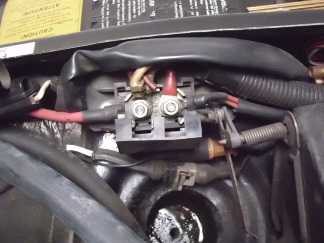

… und Übergangswiederstände gibt es nicht nur auf der Masseseite. Auf dem roten Pfad gibt es auch ein paar Ecken.
Den Plus-Verteilerblock sollte man mal ansehen, da sind ja auch ein paar Ösen verschraubt. Und meist Korrosion zu finden. Hab das Innenteil dann mal zur Galvanik gebracht.
Einen letzten guten Schritt hatte ich bei meinen Zusatzanzeigen dann als ich das dicke Pluskabel zum Anlasser und den Block getauscht hatte!

:hmmmm: Verteilerblock? Gehe ich recht, dass Du eine "Stelle" meinst, wo Kabel hin und andere abgehen?

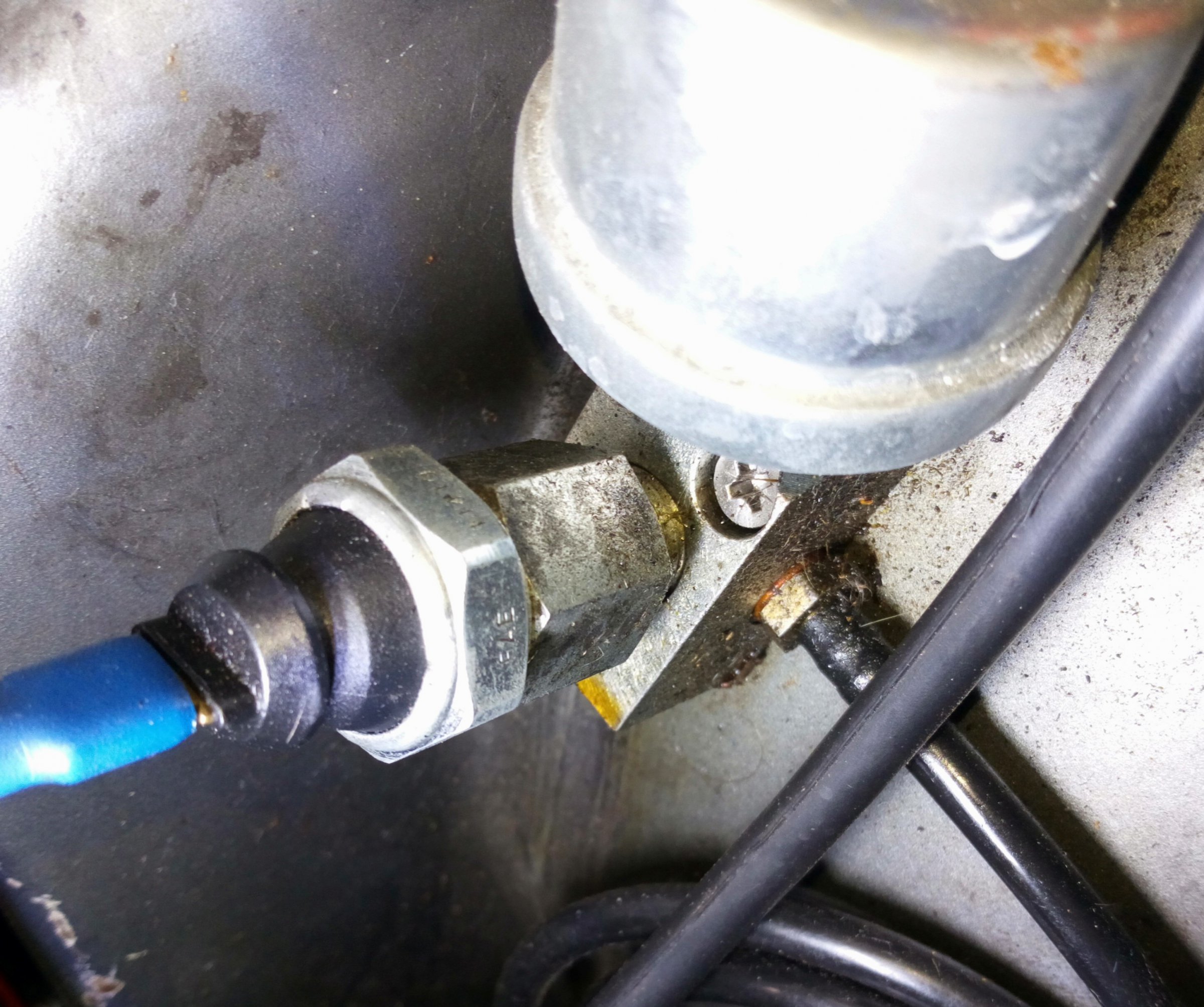

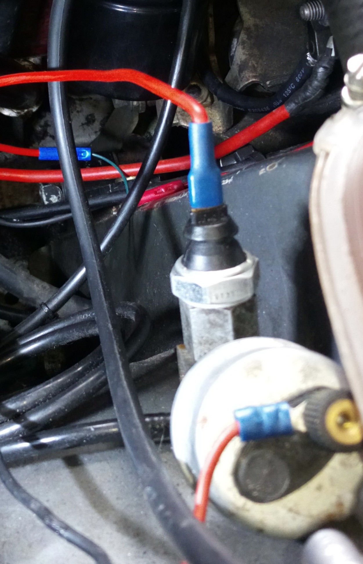

Bei mir ist diese Kombi verbaut
_20190901_171135.thumb.JPG.b3116422aea6fc01692eddac19e189ca.JPG _20190901_171252.thumb.JPG.223d5d43145b3de27d758d9c6cd8cc59.JPG
Die ist mit dem Filterflansch durch einen recht langen Schlauch verbunden.
Kann dies auch zu Irrungen und Wirrungen führen?
Kann schon sein, geht ja nochmals 90° um die Ecke + Schlauch der unter Druck aufgeht oder zu ist. Besorge Dir doch einen Geber (VDO?) mit Warnkontaktschalter, passendem Messbereich und Gewinde. Dann kannst Du den direkt am Filterflansch anschließen. Sieht dann ischer auch etwas aufgeräumter aus.:biggrin:

Ja die Stelle meine ich. Das ist eine von vielen Stellen, an denen man die Kontakte z.B. mit feiner Stahlwolle mal abziehen könnte und mit einem Kontakt-/Pflegespray der Wahl behandelt.
Ein neu angefertigtes Kabel hatte ich nicht verwendet, jedoch ein sehr gutes gebrauchtes.
