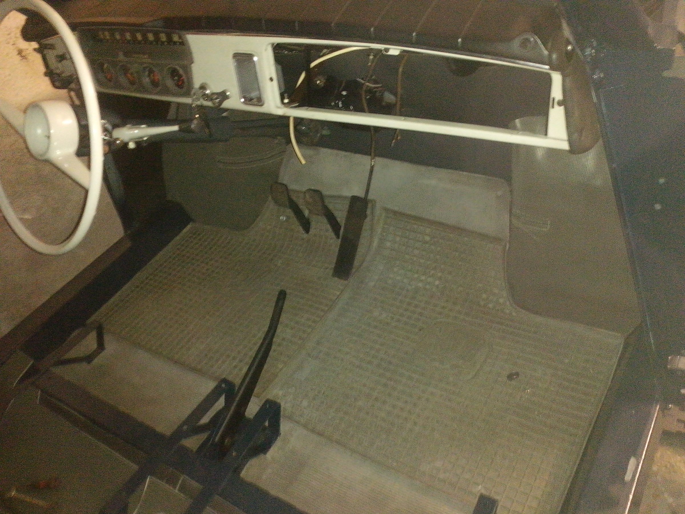

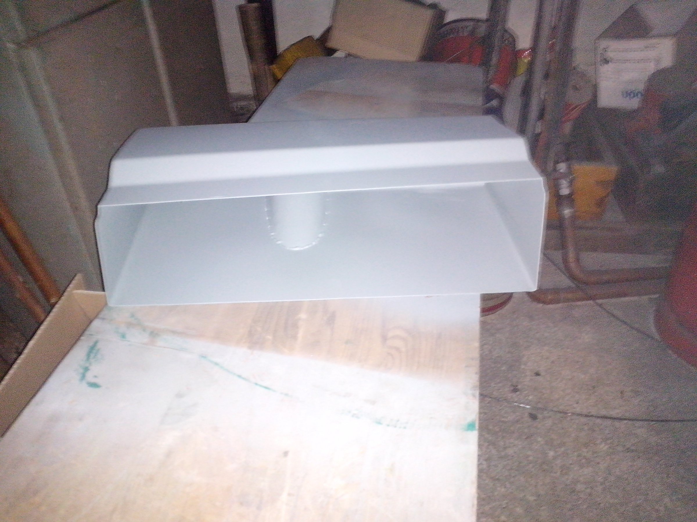

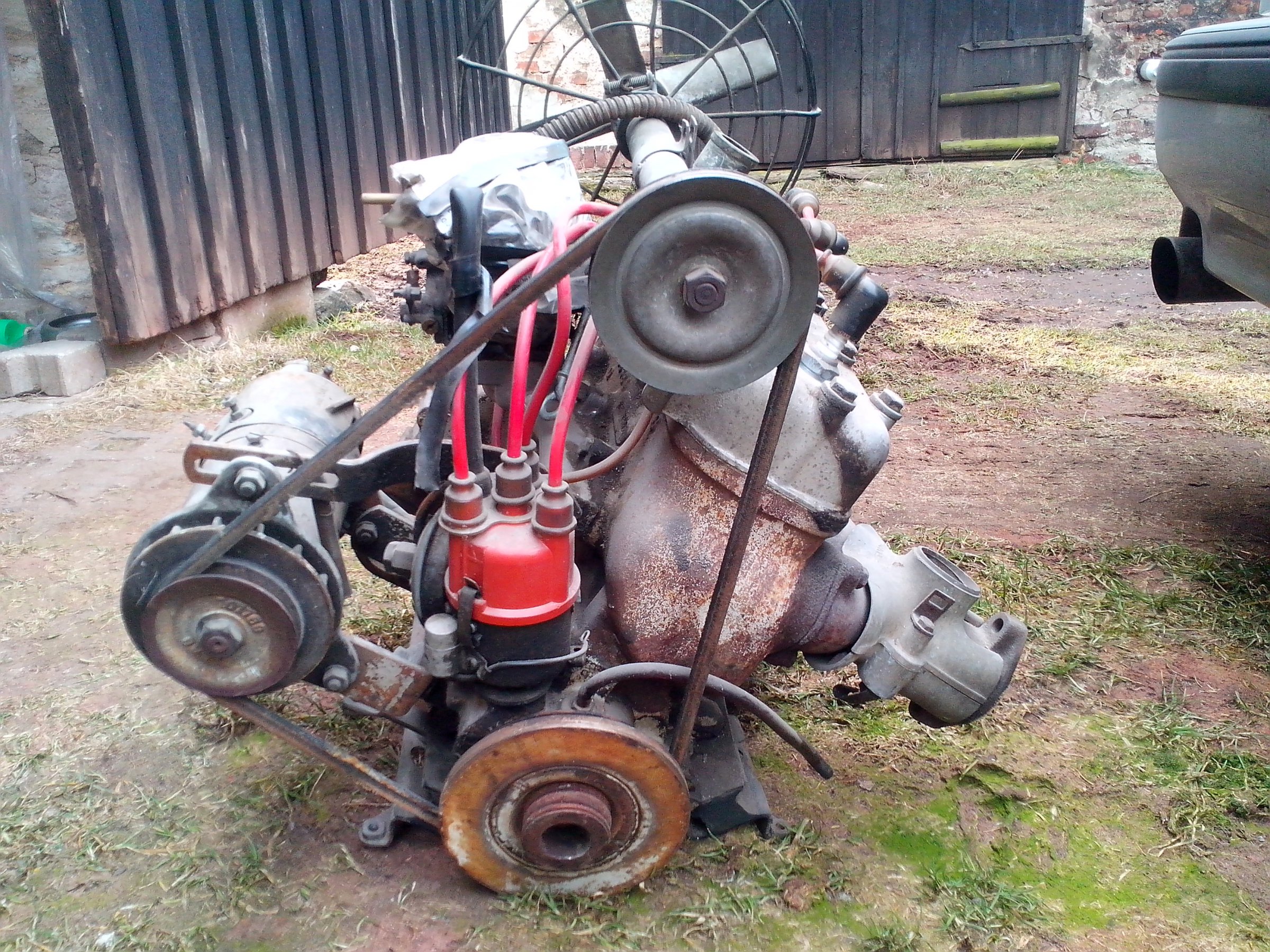

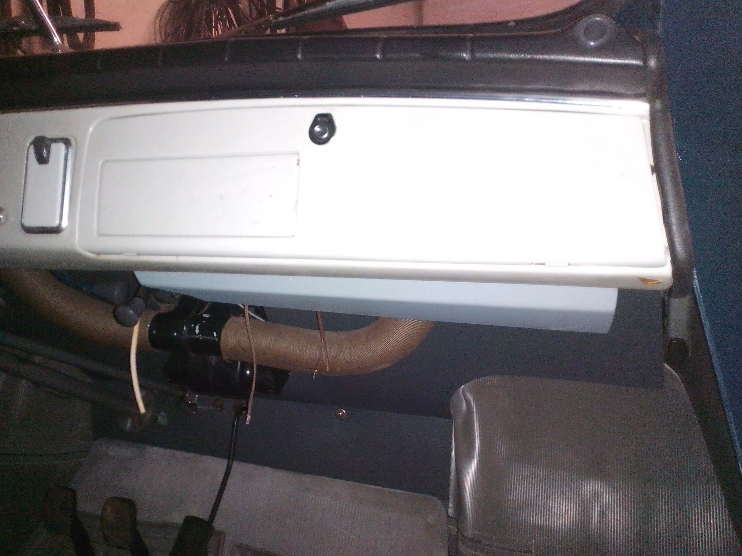

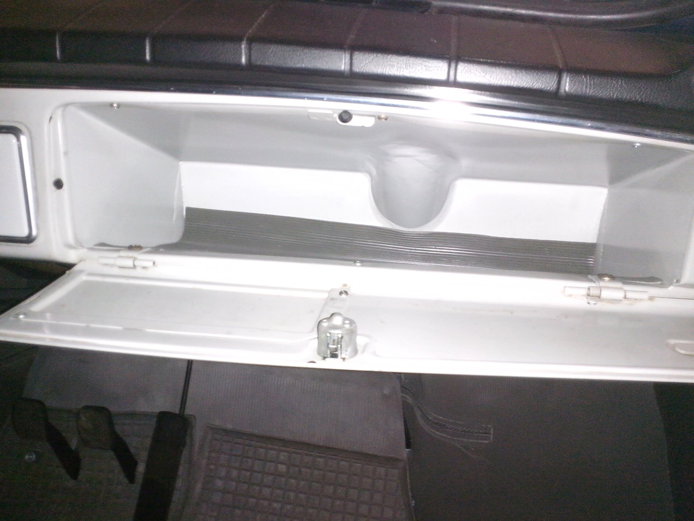

Hej, will Ich auch mal wieder was Schreiben :biggrin:, hab mal noch paar Kleinteile wie Scheibenwischer, Abdeckungszierteile ( Aluleisten und andere Chromsachen) aufgearbeitet, den Bodenbelag vorn und hinten Eingebaut ABCD0020.thumb.JPG.6ed0ac6f35de912034a49696cd6c06f3.JPG , naja, die Matten sind nicht mehr die Schönsten. Weiß einer, wie mann den Gummi wieder Frisch bekommt ?. dann hab Ich mir den Motor, beim Lausitzring geholt (3 Stunden mit dem Aero hin und hergeflitzt) :rolleyes: ABCD0007.thumb.JPG.2a9928e7cd38407de701b061e1466bf1.JPG die Lenksäule, Schalthebel und das Lenkrad neu Lackiert und eingebaut, das Schaltgelenk, die Tachowelle montiert und natürlich getestet :fisheye: , Getriebe hat 3 Gänge, der Tacho funktioniert auch hab, (bitte nicht Böse nehmen) auch schon bis 110 "Beschleunigt" :lollypop:. Aus lauter Langeweile hab Ich auch ein neues Handschuhfach zusammengeschmiedet, mit mehr Stauraum :embarassed: und das Sieht danne so aus: ABCD0001.thumb.JPG.9cf038df89b8c02ee94218a89b6bf2cf.JPG ABCD0004.thumb.JPG.bf71972965093f17c2a506d703cc9084.JPG ABCD0005.thumb.JPG.1fbff582218bc39faee9c4b9f88bd4de.JPG nun warte Ich auf wärmeres Wetter, daß Ich mit den Türen und der Haube weitermachen kann......... gibt Trotzdem noch einiges andere zu Tun ....:ridinghorse:

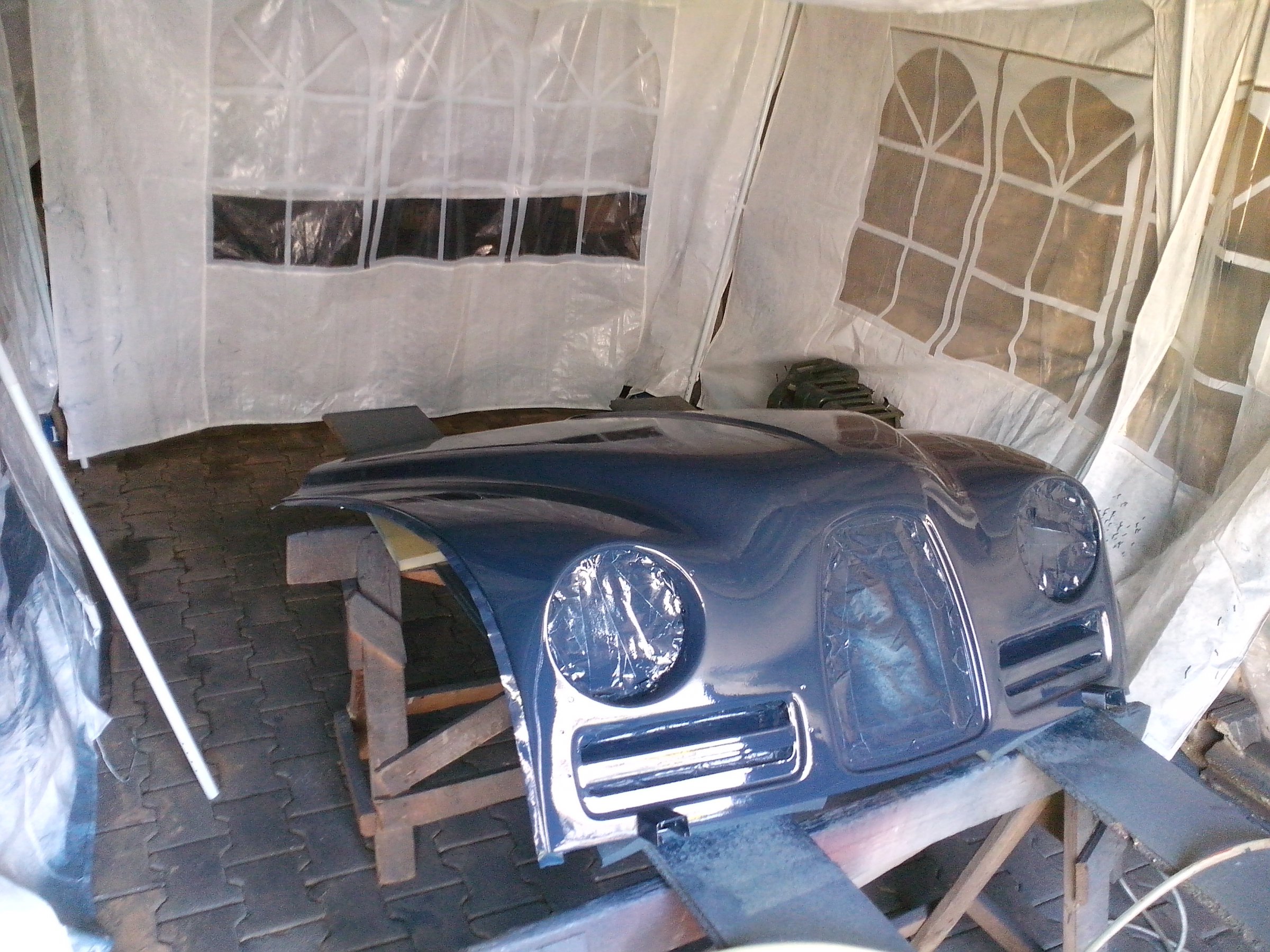

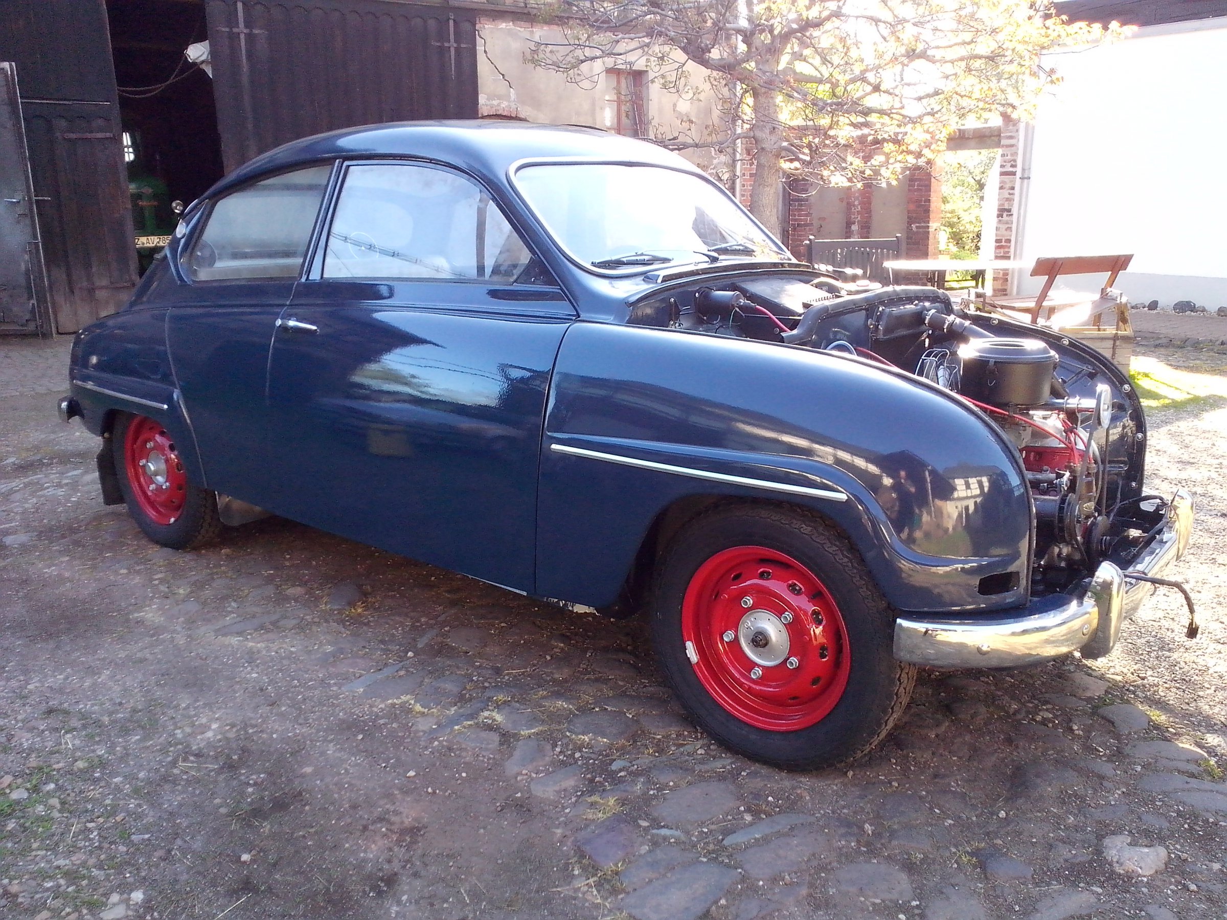

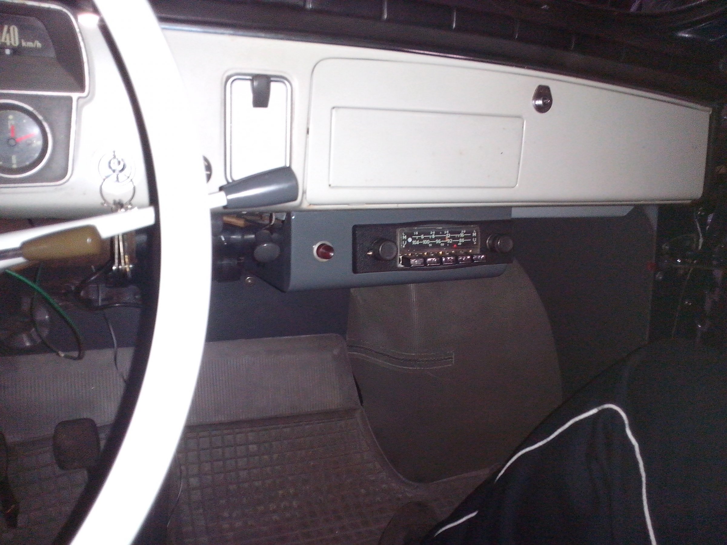

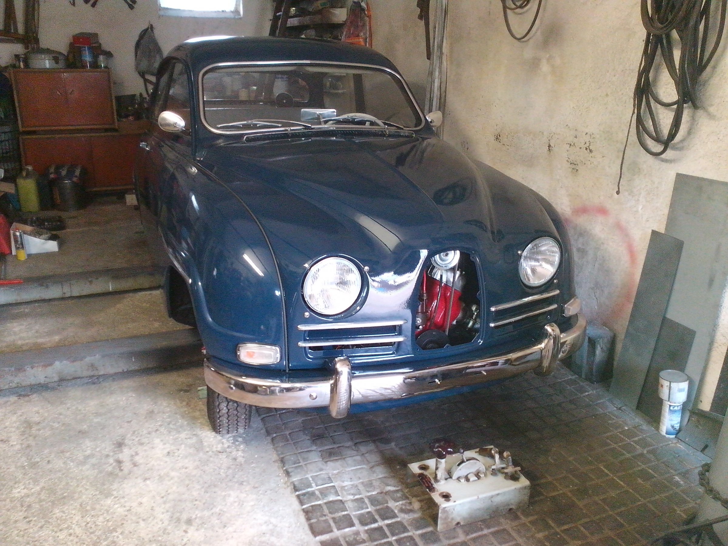

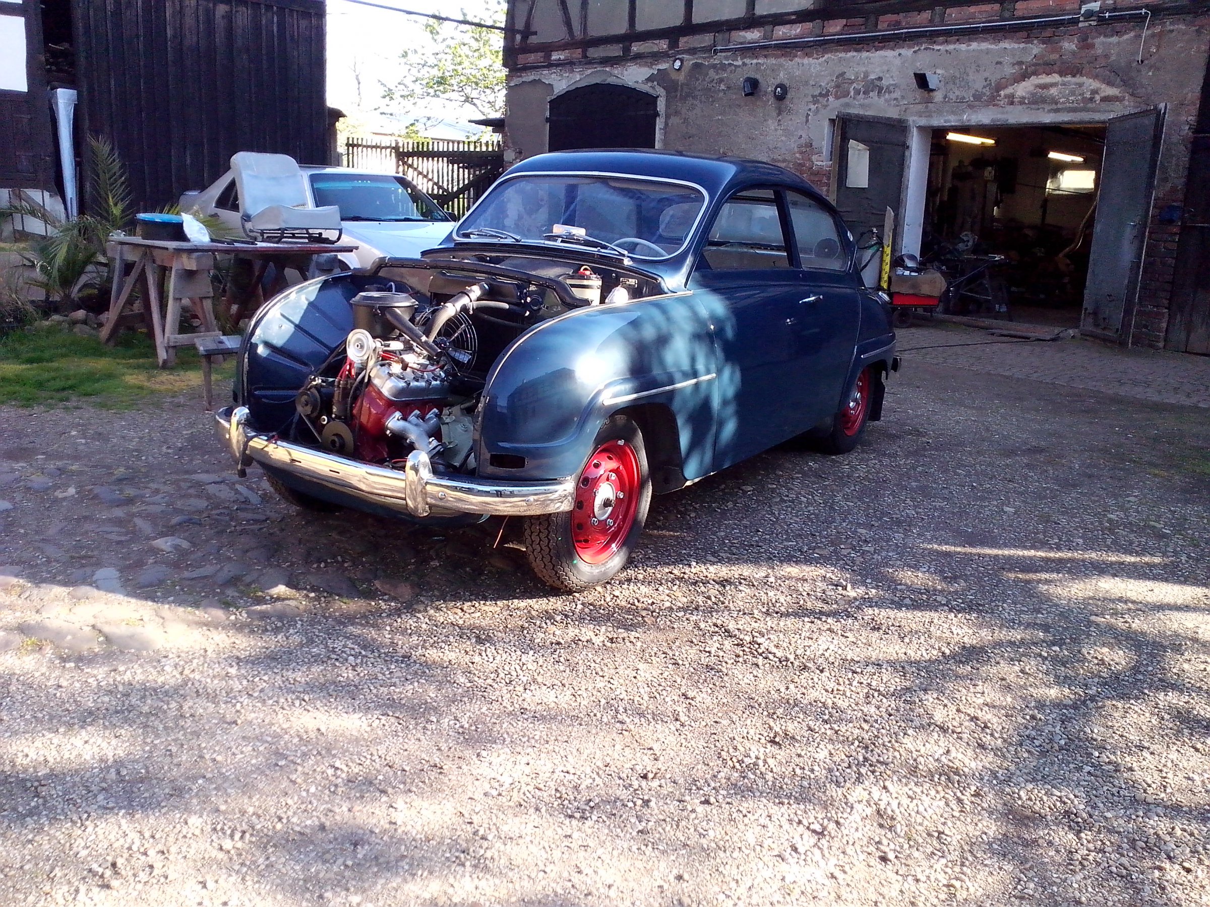

Hej, mal wieder was von der 96er Frischzellenkur :rolleyes: wärend des nict so guten Wetters hab Ich mal ein Radiokonsol zusammengeschmiedet, das dann so Aussieht: ABCD0001.thumb.JPG.b3ad5ad036965fe89b538424d29f1346.JPG , mittlerweile sind die Türen und das Häubchen lackiert ABCD0005.thumb.JPG.cca3ee371abd79376e74969d25846977.JPG und montiert ABCD0007.thumb.JPG.d4819b63dafb7646e7dc93bb33a2e5bd.JPG , die erste Testfahrt ist auch schon erfolgreich Absolviert, aber die Kupplung ruckte und schlug, wegen des nicht entfernten Rosts auf Schwungmasse und Druckplatte. Also Motor nochmal raus und die Teile richtig Entrostet, jetzt kuppelt´s Butterweich ........ :fisheye: , die Bilder sind vom Sitzeinbau: ABCD0020.thumb.JPG.de1f002e2893ce166966876789d9e198.JPG ABCD0008.thumb.JPG.ea849170deffbc710b48f14162e46810.JPG ABCD0010.thumb.JPG.12fff9a7e54c68daa21ea41fa023290d.JPG ja und jetzt muß noch der Frontgrill, Gurte rein und die Türpappen muß sich der Sattler mal ankucken :ridinghorse:
... Radiokonsol ...
Mit Siebzigerjahre-Warnblinkschalter von der Pappe. :hello:
Jupp genau, Holzauge sei wachsam :rolleyes:, Ruhla GDR, um den Tüff bisschen milder zu Stimmen, wenns hinten noch rot Blinkt und falls Ich doch mal Liegenbleibe oder im WM Corso mitfahren muß .........:biggrin:

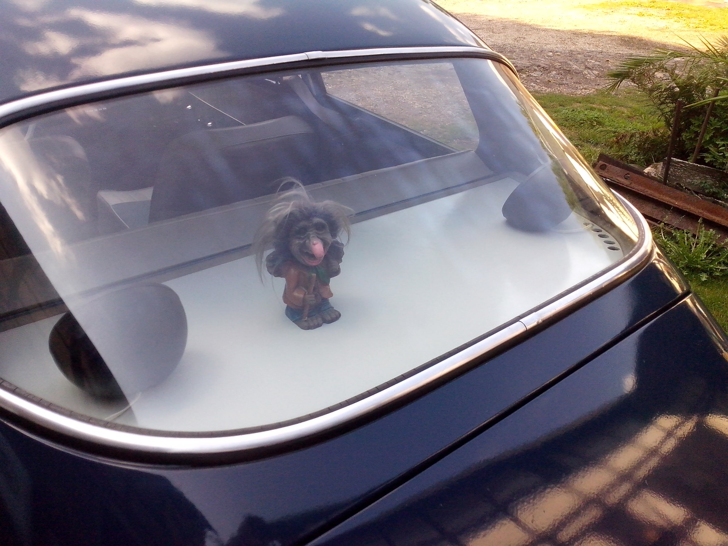

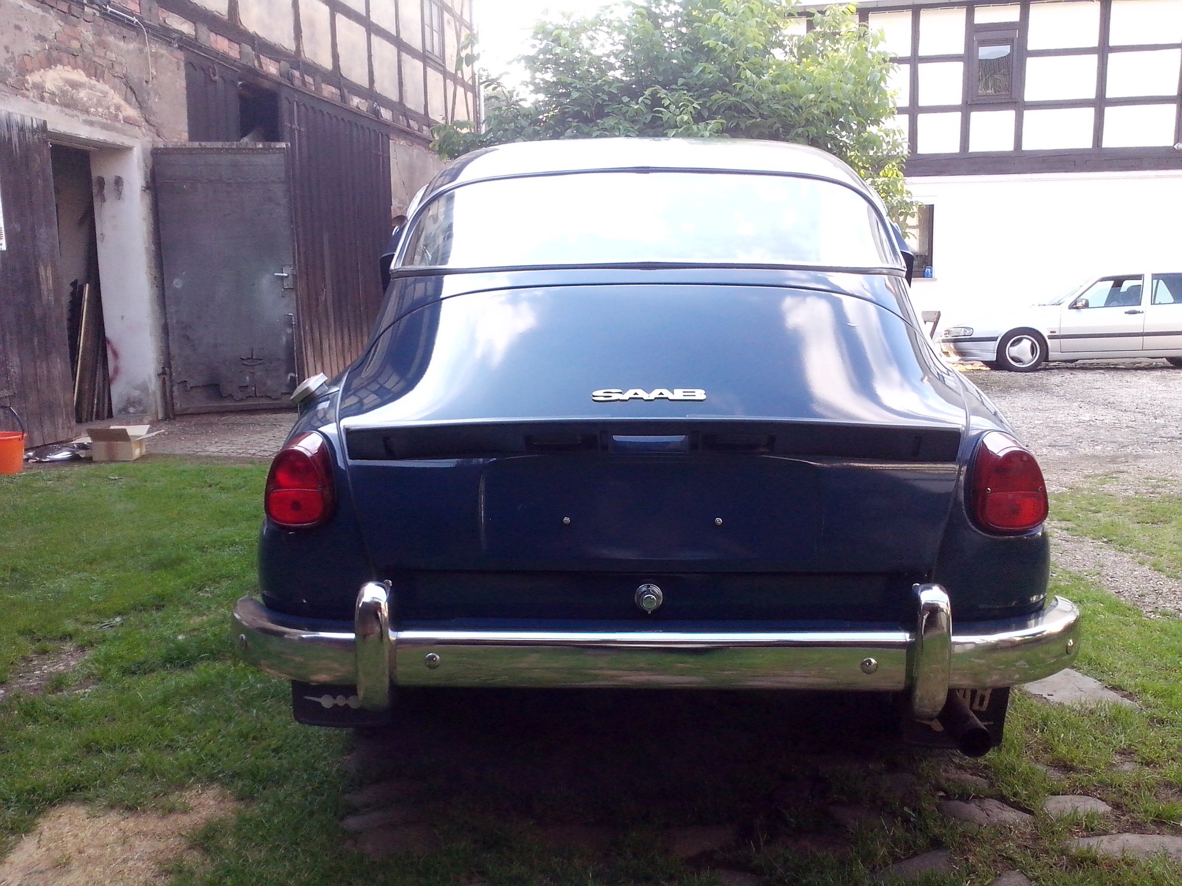

Hej Saabfans, Ich muß Vollzug melden, der obligatorische Troll ist nun auch Installiert......... ABCD0010.thumb.JPG.118ff13880464206aaf7c232fbde80b0.JPG , Tüff wurde gemacht, Papiere sind erstellt und die Nummernschilder sind nun Dranne. Danke nochmal an Pappa Schulz :ciao:, warum der Prüfer, mir erst den V4 Motor eingetragen hat, bleibt mit bis jetzt ein Rätsel, aber jetzt stimmt da alles :rolleyes:

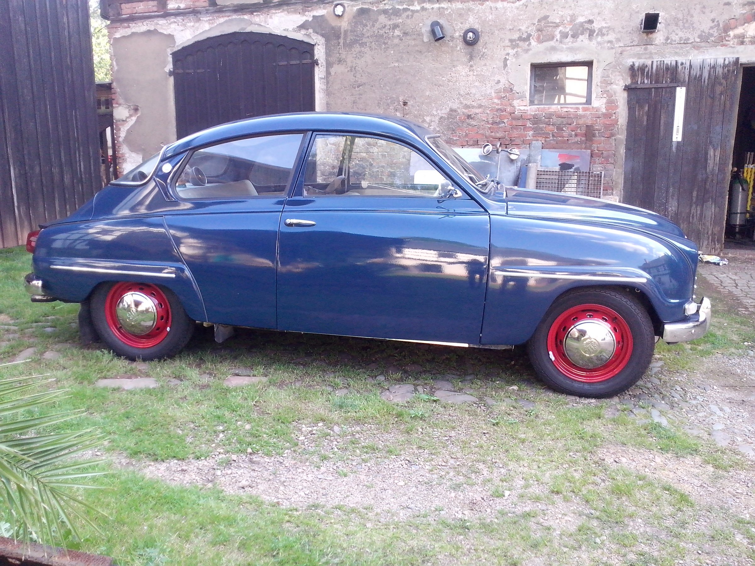

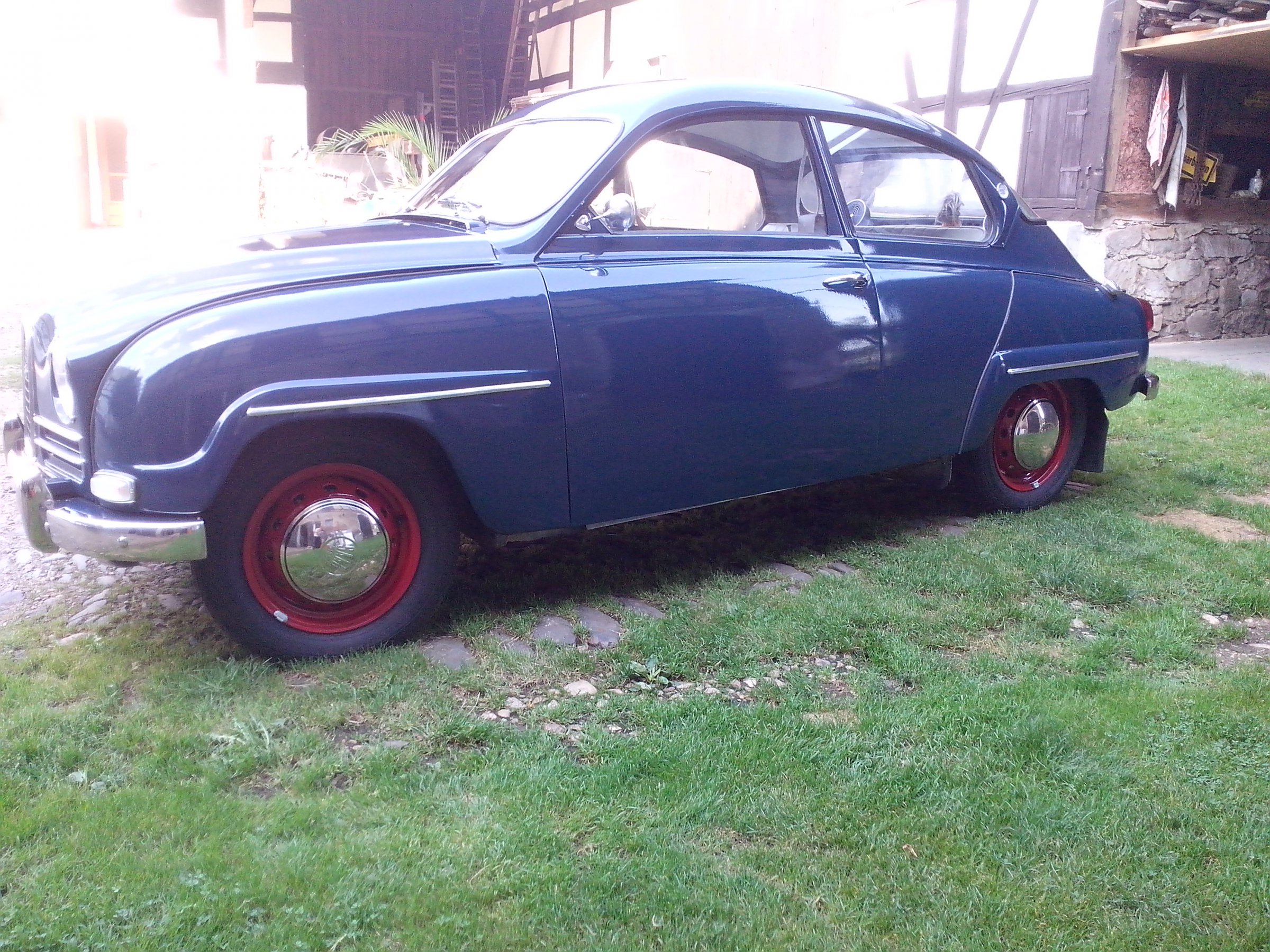

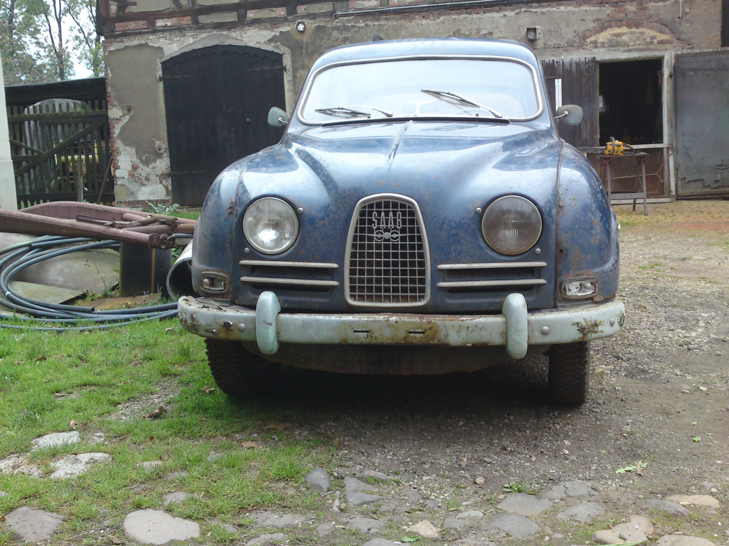

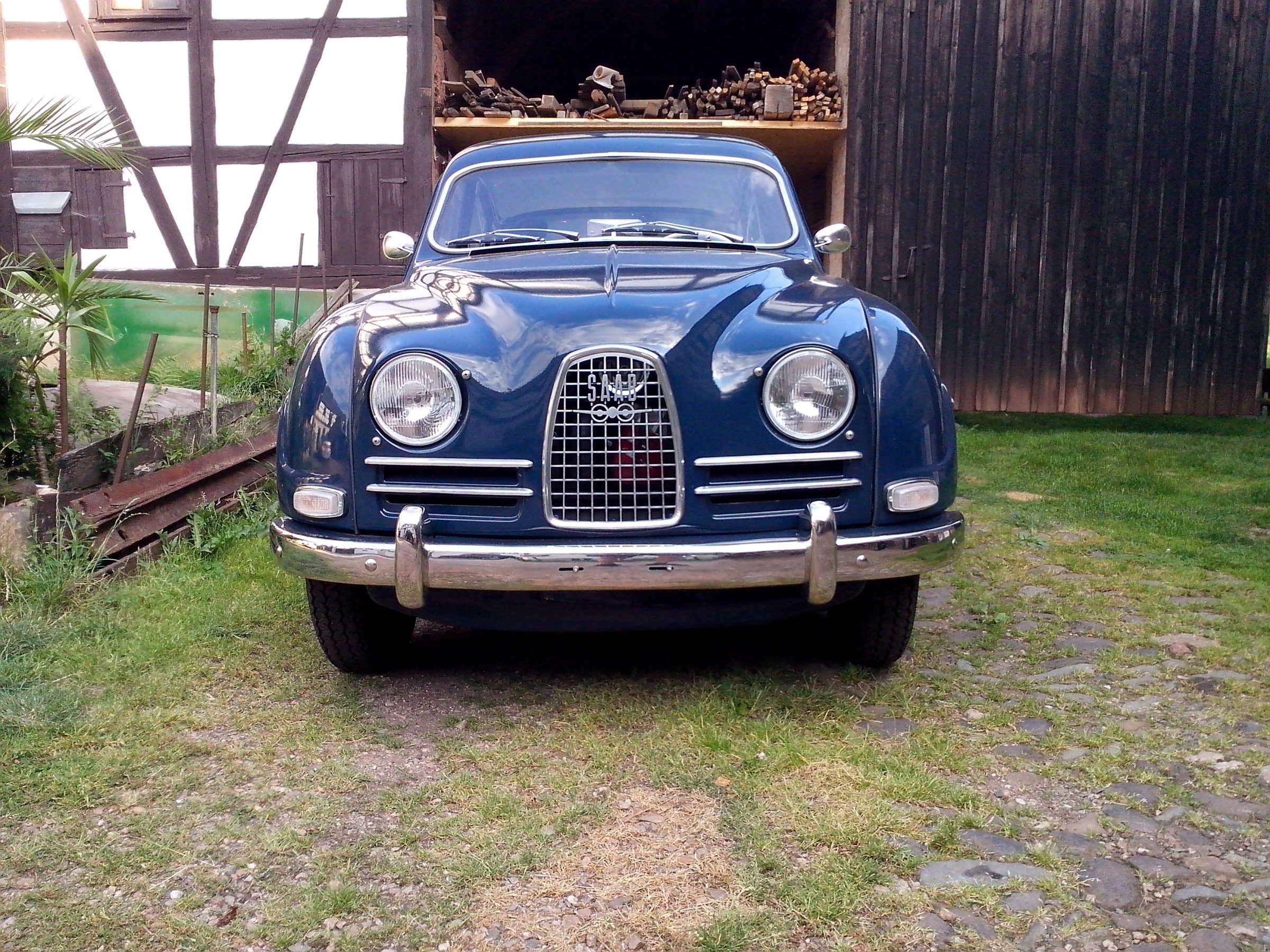

Das Ergebnis ist ganz Hübsch geworden find Ich :lollypop: und das sieht dann So aus,:

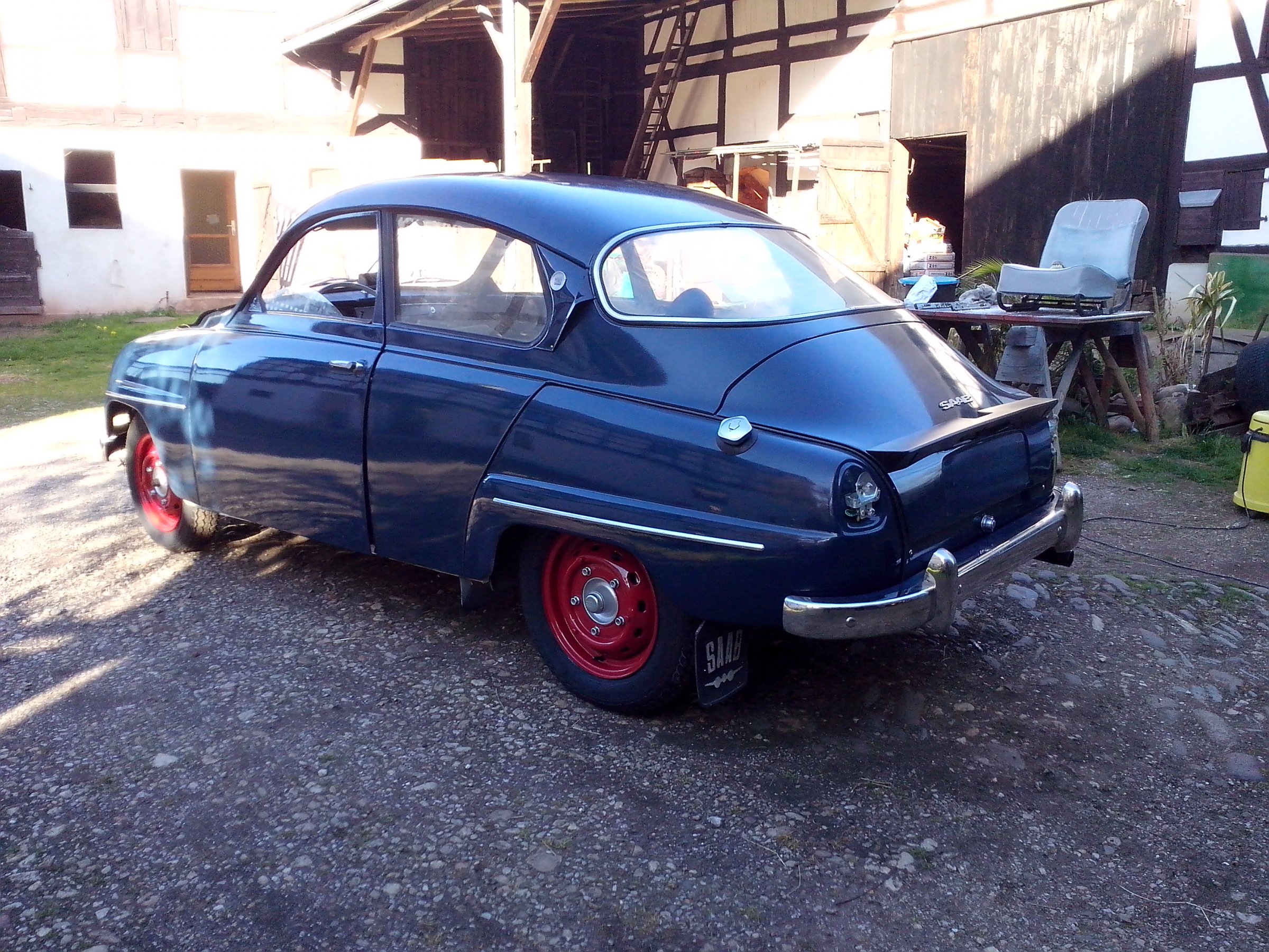

Vorher :4DSC02193.thumb.JPG.314af773ff68e0042cf14bb125f70473.JPG Nachher: ABCD0003.thumb.JPG.795d3f2b71c2937fbc4ad066812ae226.JPG und die anderen Seiten : ABCD0017.thumb.JPG.24dd9edadb9a0fd9719cef3945a91367.JPG ABCD0016.thumb.JPG.8880a4542c3fc9341fa9b78f23bce0f9.JPG ABCD0015.thumb.JPG.69ecce657511f50c884a0cb9b84666af.JPG
Glückwunsch! Ist ja schön geworden.
Aber eine Frage: warum verschandelst du einen Zweitakter mit dem Heckspoiler-Heckdeckelgriff von einem späten V4? Gefällt mir überhaupt nicht. Aber na gut...
Super, vor allem vorher/nacher
Ich schicke Dir gerne einen Chromgriff für lau
Klasse - auch von mir Glückwunsch zum tollen Auto und viele Grüsse auch an den Troll
Sehr schönes Ergebnis, Glückwunsch!
Dem schliesse ich mich an:
Sehr schöne Arbeit!
Hej, Danke, auch für die Kritik :eek: , aber Ich hab ziemlich lang Hin und Herüberlegt, ob Ich´s machen soll und die Teile abwechselnd Rangehalten, Ich finde der Trägt nicht so auf, wie das Chromteil, obwohl der Breiter ist......:bath:nunja, nun isser Drann :ahhhhh:
