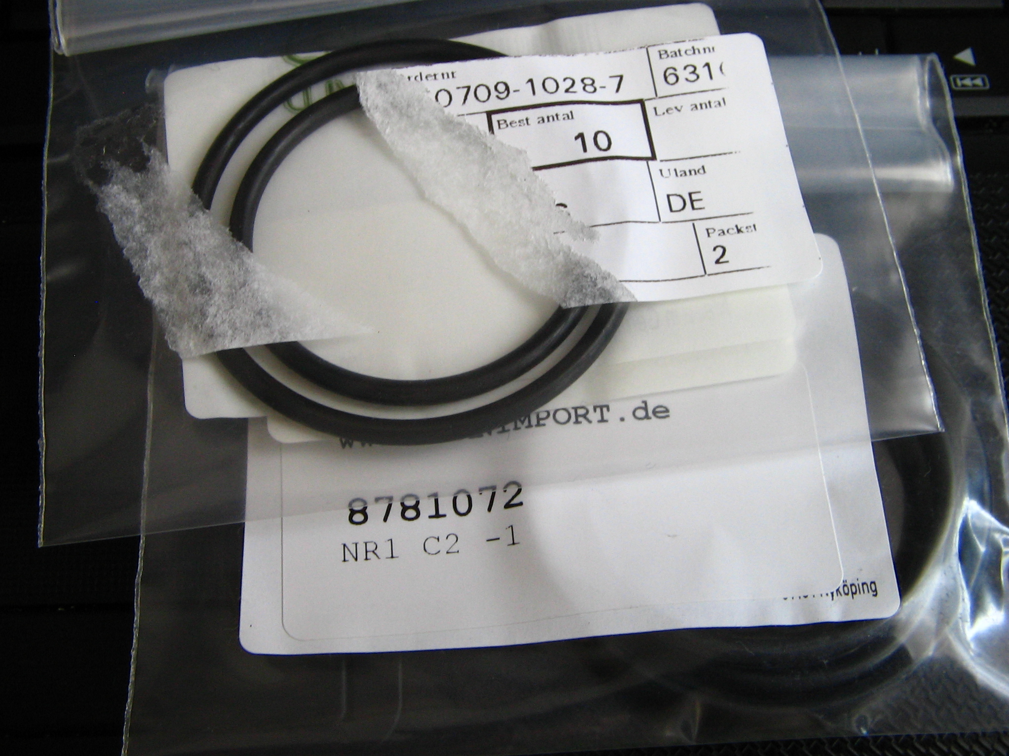

Ich frag', um nochmal sicherzugehen:
Jeder Nehmerzylinderdichtsatz sollte drei Dichtringe enthalten?
Ich habe zwei Originaldichtungssätze bei Skanimport bestellt und diese bekommen - in einem sind nur zwei Dichtringe drin. Da gibt es keine untersch. Dichtsätze für neue und alte Nehmerzylinder, oder? Bevor ich da reklamiere, möchte ich hier nochmal nachfragen ('s ist auch so warm... aber da sind wirklich nur zwei Dichtringe drin, ich zähle doch richtig... :stickyman:) .

In dem zweiten Tütchen sind drei Dichtungen drin, mit derselben Artikelnummer. Ich hab' bei den letzten Kupplungssätzen drei Dichtungen gesehen, weiß aber wie gesagt nicht, ob sich da nochmal was geändert hat und zwei auch sein könnten. *kopfkratz*
Der Nehmerdichtsatz für den 900er besteht aus 3(drei) Dichtringen und hat die SAAB-Nummer: 8781072
Der Primärwellendichtling geht separat.
Da gehören auf jeden Fall drei Dichtungen zum Satz dazu.
Es sei denn man hat den alten Nehmerzylinder...dann passt da gar nix.
Danke für die Antworten. Ich habe danach mit einem Mitarbeiter bei Skanimport gesprochen, auch bei ihnen im Lager haben alle Tütchen mit der Teilenummer drei Dichtungen, da ist's wohl wirklich ein Verpackungsfehler gewesen.
