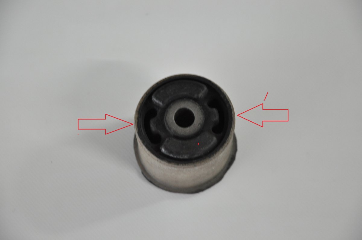

Du meinst, dass die Stege des Gummilagers in einer bestimmten Position stehen müssen?
das meine ich

Würde die Konstruktion der Buchse so interpretieren:
die beiden kurzen Gummistücke sollen eine vertikale Linie ergeben, die längeren eine horizontale.
Lang=horizontal=fest weil das die Achsführung, die fest sein soll, ist.
Kurz=vertikal=beweglich weil das Bestandteil der Federung des U's der Verbundlenkerachse ist.
Und will man eine mitlenkende Hinterachse, beide um 90° drehen! :cool::biggrin:
Tja, das mit dem Interpretieren ist so eine Sache. Motorlager von meinem V70 hat auch so eine Konstruktion. Und da steht die Verbindungslinie durch die Stege senkrecht zur Bewegungsrichtung. Die werden also nicht auf Druck-Zug belastet sondern auf Querbewegung. Ich hätte es anders erwartet, aber nun gut.

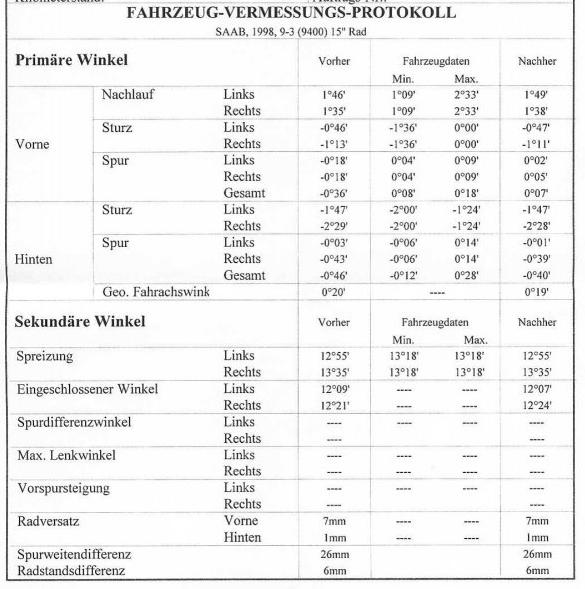

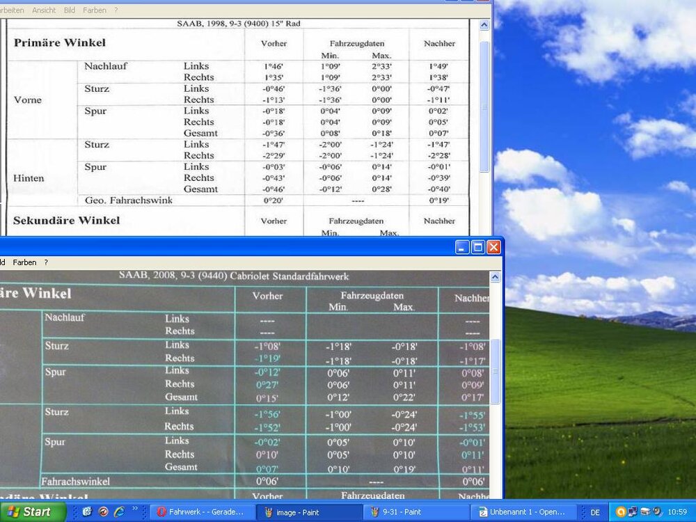

der opelll hat andere buchsen.....hier geht es nicht darum wie sie funktionieren sollen sondern um den sitz, wenn sie tatsächlich vorgepresst wurden, immerhin hat der 9-3 zum 900II ca 7cm mehr standhöhe, und genau das macht sich bemerkbar......weitere theorie die vorderachsdaten verändern sich ebenfals nachlauf u spur. so flemming und nun erneut
Achseinstelldaten 900II u 9-3.....................:confused:........:tongue:
es gibt Unterschiede siehe Anhänge:

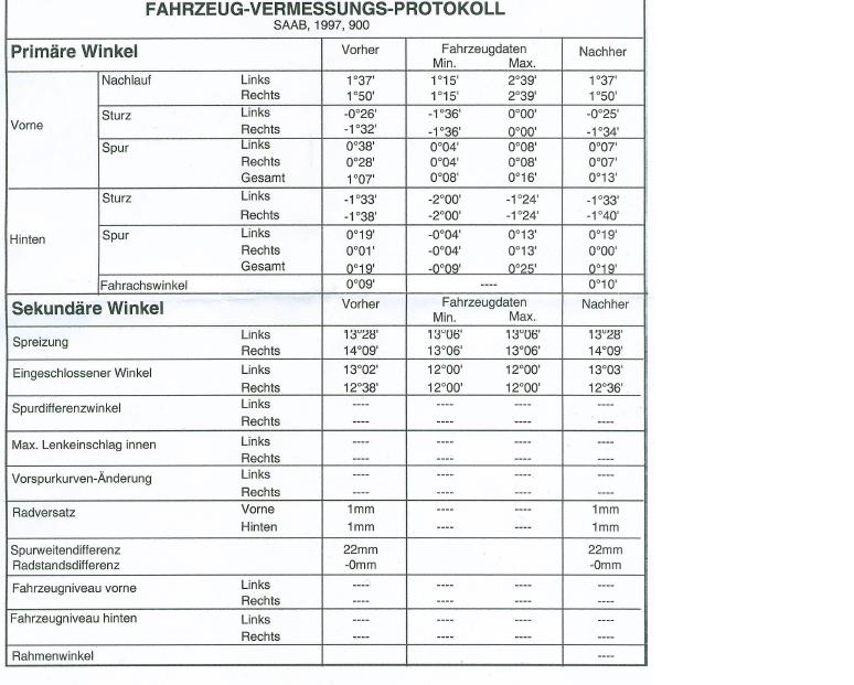

image.thumb.jpg.9f48d783ab9ace7902d505abe4da2ca2.jpg Hier mal mein Vermessungsprotokoll (Sorry wegen quer)
