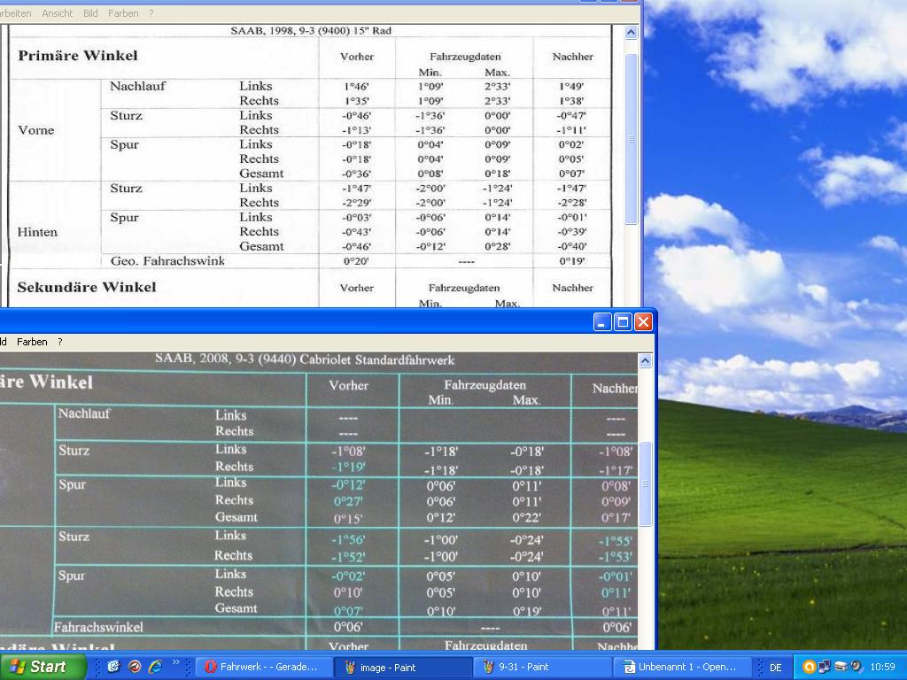

[ATTACH=full]77509[/ATTACH] Hier mal mein Vermessungsprotokoll (Sorry wegen quer)
Für den Sturz der Hinterachse gibt es so genannte shims mit denen Du den Sturz einstellen lassen kannst.
Ist etwas fummelig und setzt auch Erfahrung voraus und sollte vielleicht von jemandem gemacht werden, der sich auch damit auskennt....
guggst Du hier: die Nr. 18 + 19 http://www.jimellissaabparts.com/showAssembly.aspx?ukey_assembly=409622&ukey_make=1032&ukey_model=14674&modelYear=1998&ukey_category=19610
Da die Werte jedoch fast identisch sind, ist die Achse jedenfalls nicht krumm.:biggrin:
Grüße hundemumin
bist du sicher das du einen 9-3 (9440) hast..?
würde mich nachdenklich stimmen, zumal die einstellvorgaben dann nicht stimmen können!
hat der schnelle Reifendiscount was verwechselt oder trotz fehlender Einstelldaten den Umsatz gemacht?
Oder sollten Limo und Cabrio so unterschiedliche Werte haben?
In den Köpfen der Protokolle (deinem und meinem) stehen jedenfalls verschiedene Autos - natürlich mit verschiedenen Werten bei Soll Min/Max
Bearbeitet von knuts
Wie ich gerade sehe, steht auch 2008 (9440) auf dem Protokoll. :confused:
Ich habe aber einen 98er, muss es denn nicht 1998 (9400) sein?

Unabhängig davon, ich bin auch über BJ 2008 gestolpert, hielt das jedoch für eine Fehleingabe der Firma Reifenfixundfertig.

@[mention=6559]900TurboCabrio[/mention]: du kannst davon ausgehen das die gesamte vermessung .............daneben ist! reklamation und auf erklärung warten, neue vermessung wäre angebracht, da dein auto eine ganz andere achsgeometrie besitzt.
sag ich doch! Quick hat die falschen Werte zugrunde gelegt. Das sieht dann so aus, als wenn dein Auto falsch eingestellt sei. Hinfahren und ernsthaft die richtigen Werte/Einstellungen verlangen - auf Kulanz.
Du mußt deine "Nachher Werte" mit den Sollwerten Min/max auf meinem Protokoll vergleichen.
Dann stellst du fest,daß die Werte deines Wagens im richtigen Bereich - also 9-31, Bj 98-02 - liegen. Langlöcher brauchst du also definitiv nicht - Sturz stimmt ja.
Natürlich könnten die Werte homogener sein, aber krass sieht das nicht aus.

Gerade angerufen, morgen wird neu vermessen und eingestellt! Dann mal richtige Luftdrücke drauf und schauen wie er sich verhält. Kann ja nur besser werden...
