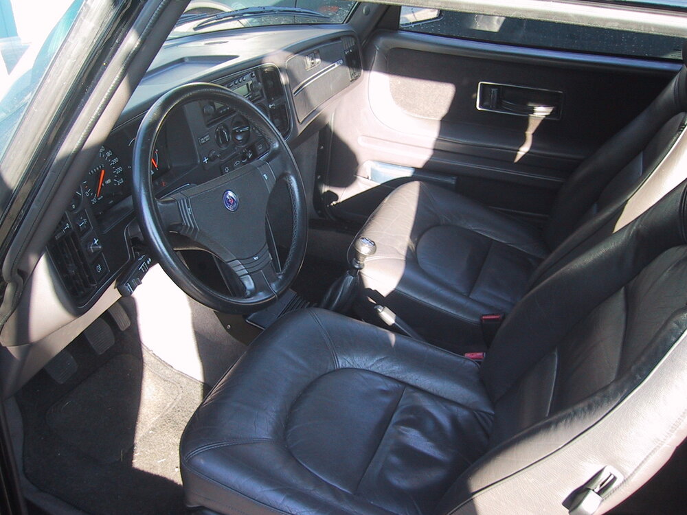

Nähen musst Du ja nicht selbst, das Beziehen ist kann man schaffen.:smile:[ATTACH=full]138702[/ATTACH]
Wieso hat dein 16S eigentlich die Armaturen (LDA) von einem ab MY 1992 verbaut?
Instrumententräger, Handschuhfachdeckel etc. sind doch von vor MY 1992 (vor Facelift).
Der alte Handschuhfachdeckel usw. gefällt mir einfach besser:smile:
Müsste er dann nicht auch Wildlederecken in den Sitzen haben?! Die belederten Türeinlagen hat er doch auch.
Dann wäre es aber nicht meiner.
Und ja: Das mit der der 16S-Leistung haut auch nicht mehr so ganz hin
und Memory-Sitze hatten die 900er auch nie.
Ist eine richtige Bastelkiste.:smile:
Willst Du den armen Klaus, mit seinem doch recht ausgeprägten Originalitätssinn, jetzt quasi mit den eigenen Waffen schlagen? :eek:
Die CVs hatten die belederten Türverkleidungen auch, und in irgend einem Sondermodell in irgend einer Länderausführung wird es dies wahrscheinlich auch im CC zusammen mit normalen Ledersitzen gegeben haben.
Ansonsten ist das doch alles völlig egal. Denn a) gab es die Dinger so im 900er, und b) sind die Verkleidungren ohne Leder ja doch echt karg.
Nachtrag: Klaus selbst war schneller.
Sorry, René, aber er hat doch vollkommen recht.:smile:
Urspr. war es eine Aeroausstattung mit Veloursitzen, das hatte meiner Frau zwar gefallen,
aber mit ist diese Kombination lieber.
Und ihr 16S hat Veloursitze behalten.
Bearbeitet von klaus
:beer:
