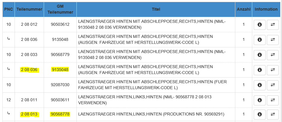

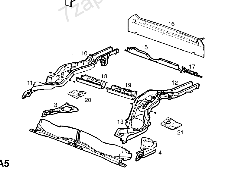

Soweit mir bekannt ist, stehen unsere 9-5 ja auf einer Plattform vom Opel Vectra B. Bei Opel findet man die entsprechenden Träger.(Pos.10+12)
upload_2018-6-5_16-7-16.png.5c692f61b28d313962c5d6ab01432f89.pngupload_2018-6-5_16-9-24.png.f3fd519fe040f859aeb876a0020ff1fe.png
Die Preise belaufen sich auf ca. 300 €/St.
Vielleicht hilft es ja irgendwie weiter.
Hier noch ein Link dazu https://opel.7zap.com/de/car/j96/
Wobei man da bei aller optischer Ähnlichkeit vorsichtig sein muss, da der 9-5 auf einer verlängerten Variante der GM2900-Platform basiert. Ob die Maße alle identisch sind?

Das ist ein Aspekt. Ein anderer ist die exakte Ausrichtung der Aufnahmen des Hilfsrahmens.

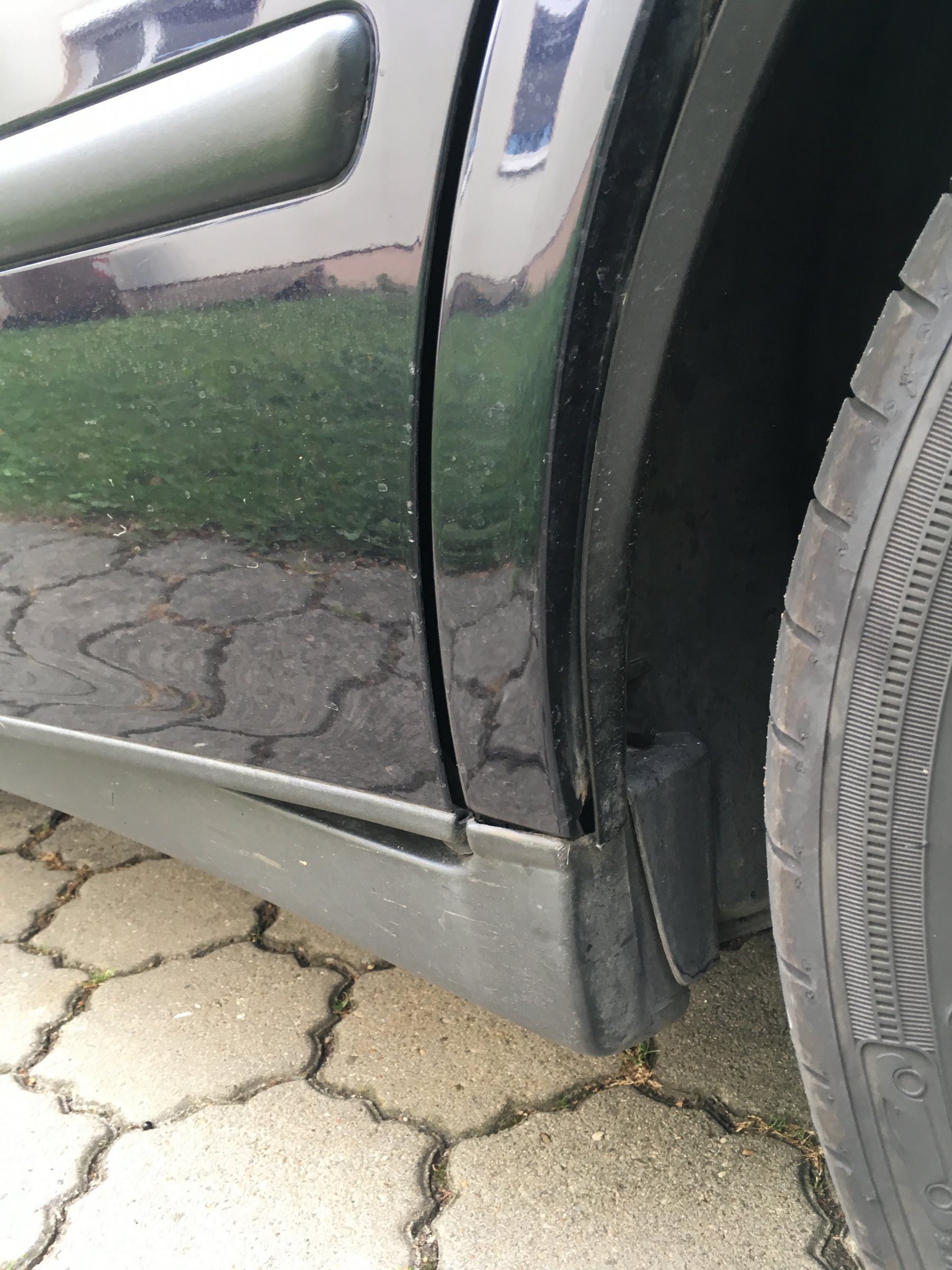

So, mich hat es nun auch erwischt. Mein Gustaf hat die Pest.
Da ich ja nun einiges in das Fahrzeug investiert habe, Fahrwerk B12, Brembo Bremse, Edelstahl Maptun Abgasanlage, SKR Step 1, Lenkrad.. usw usw.. werde ich das nun auch angehen lassen.
Bin ja nicht so der Superschrauber, deshalb lasse ich das bei Borghardt machen. Einer der besten
Ich werd ggf. noch ein paar Fotos vorher-nachher einstellen.
So jetzt ein paar Bilder :92cf8d3e16a05faa62eda33fe57659d4.jpgb8be9e955b065f1dfd92841b0a4e0107.jpgd1f8684cef3ac72b15ed7f39214596e7.jpg
Ich habe Ende nächster Woche einen Termin beim Autohaus Borghardt ( Trollcars ). Wird also noch ein paar Tage dauern. weiter innen müssen auch Bleche eingeschweißt werden.

Meiner rostet genau dort auch :mad:
Klassische Stelle. Habe ich letztes Jahr im November sanieren lassen. Alles raus, neue Bleche etc., etc. Beidseitig.
Sieht aus wie neu. Es lohnt sich schon, wenn der Wagen sonst gut beieinander ist.

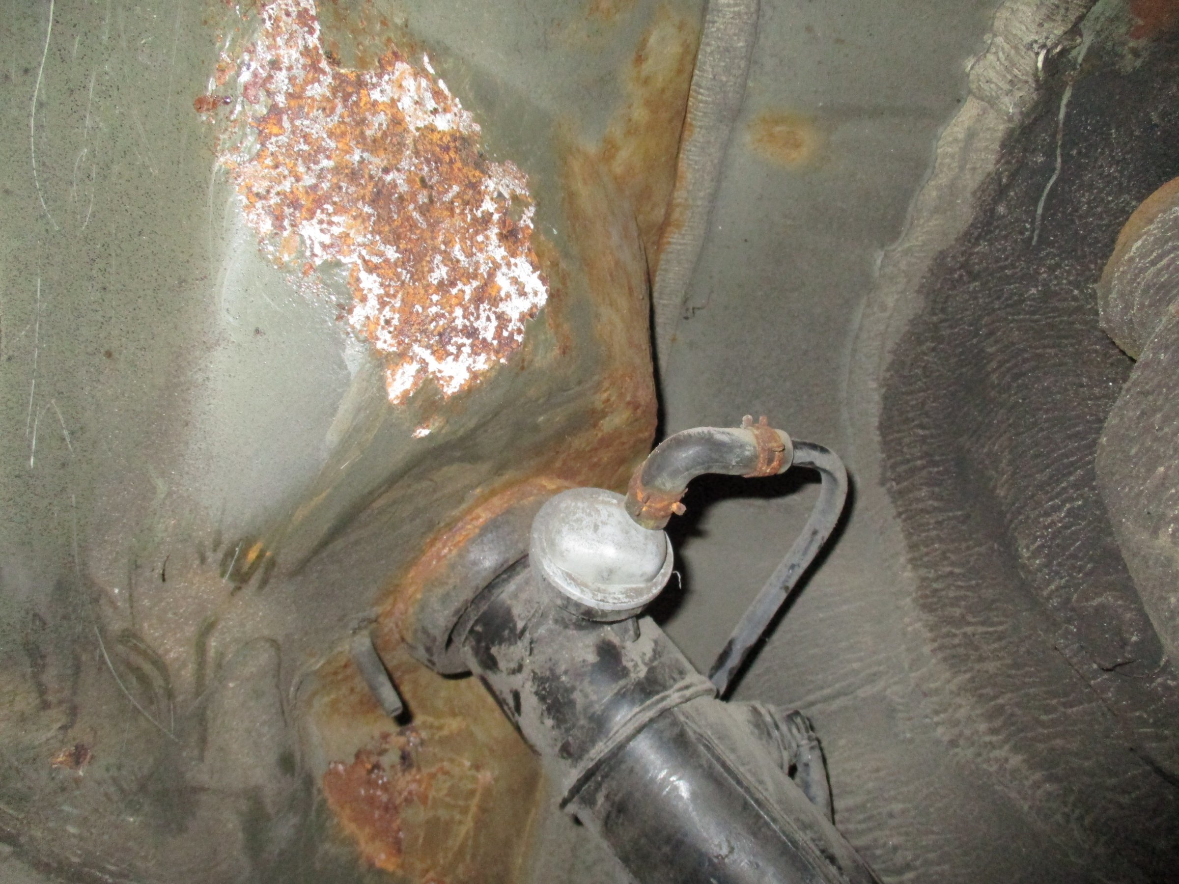

Danke. Da gestern die Räder runter waren - Foto gemacht.
So sieht das bei mir aus:
10050-1533633100-dd267a2a1a3b9407f3efcdc555670e45.jpg8861 von raser bei Saab-Cars
Das sieht nicht ganz so schlecht aus. Bei mir war es sehr ähnlich wie bei schwarzersaab, sogar ein wenig fortgeschrittener.

Bei Dir sieht das aber so aus, als ob jemand schon einmal rumgedoktert hätte. Könnte das sein?
[mention=533]raser[/mention]
Das weiß ich nicht. Ich habe das Auto erst im März so beim Händler so gekauft.
Da ist der Rost aber auch schon reichlich die C-Säule hochgekrochen. Da würde ich dringend mal nachsehen.
Ich war gestern noch hier in einer Saab-Werkstatt und kam mit einem Mechaniker ins Gespräch, der einen 9-5 auf der Bühne hatte. Dieser blühte nämlich auch 2 cm unter der Verkleidung hervor. Auf Nachfrage erzählte er, dass längst nicht alle Autos die es nötig hätten repariert würden. Die meisten Kunden würden selbst auf Hinweis nichts machen lassen, weil man ja kaum was sieht und es den TÜV nicht interessiert, wenn es unter der Verkleidung gruselig aussieht. Etwas gegen die Korrosion an der Stelle würden nur die Freaks machen (lassen), die ihr Auto noch lange fahren wollen.
