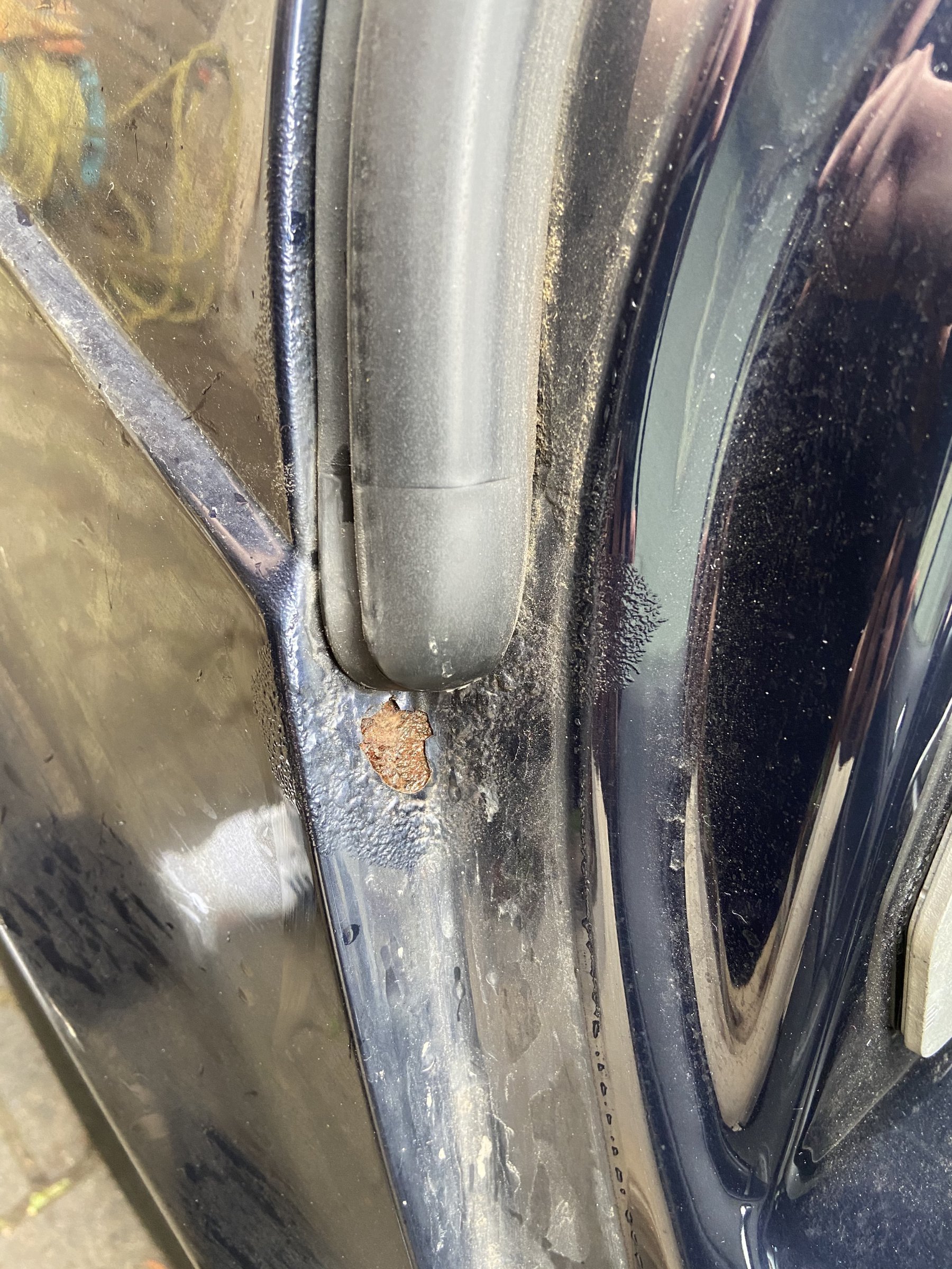

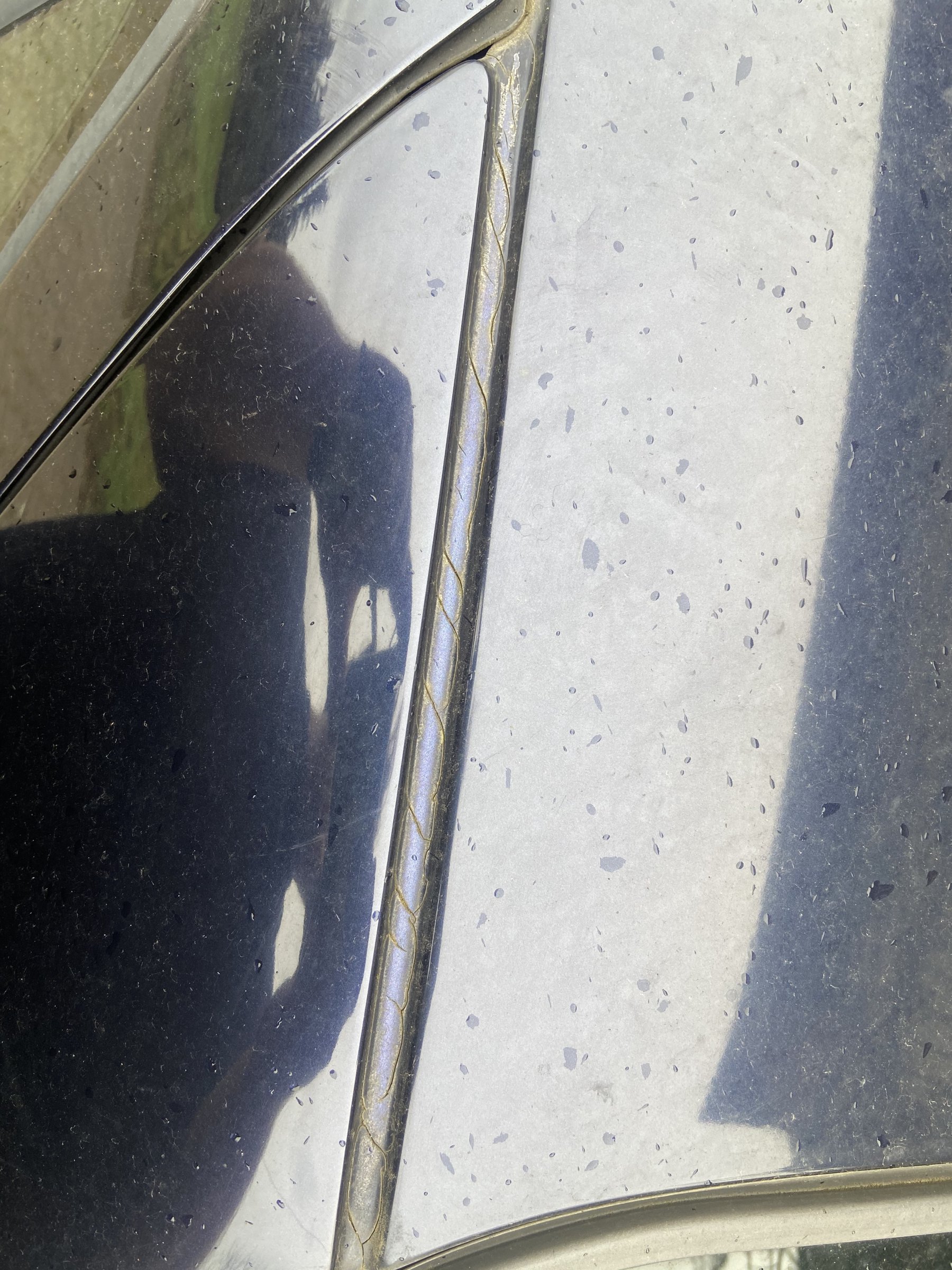

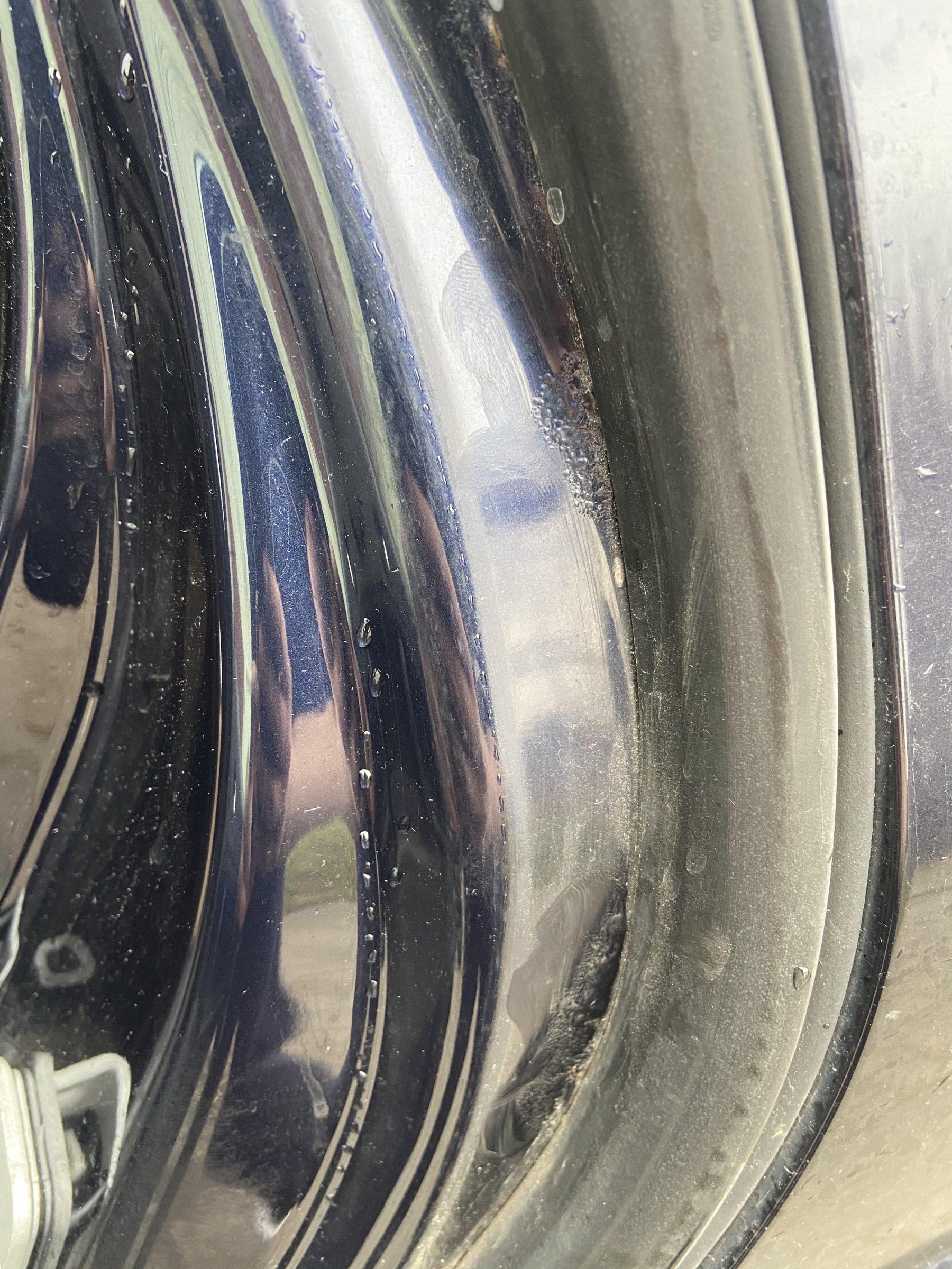

Schick mal Bilder, wie weit der Rost schon gewütet hat....
Hab noch mal ein paar Bilder gemacht: https://cloud.rnikolai.de/index.php/s/WDtLEH8MN6DLtbe
Die ersten beiden sind links, die anderen rechts. Rechts ist es finde ich wesentlich schlimmer. Hat der rissige Lack am Dach was damit zu tun? Die Werkstatt sagte nein. Wo kommt das ganze her? Von unten kann man ja nichts sehen, was soll ich nun machen? Und wie kann ich da wo der Lack schon blüht den Rost aufhalten?

Warum stellst du die Bilder nicht direkt hier mit der forumseigenen Funktion ein? Wenn du deine Cloud mal nicht mehr hast oder anders nutzt, dann kann man hier später nur noch raten, was du mal zeigen wolltest...
Zum Vorgehen:
Dichtungsgummi abnehmen und mit Schleifscheibe Rost und blasigen und von "Spinnenbeinen" durchzogen Lack komplett abschleifen, dann siehst du, ob es noch mit Konservierung und neuem Lack getan ist oder doch schon Schweißarbeit nötig ist, und ich denke, dann sieht man auch, von wo der Rost ausgeht und ich kann mir an der Stelle auch am ehesten vorstellen, dass der Rost von einem beschädigten Loch für die Halteklipse des Dichtgummis ausgeht und nicht vom Dach herkommt.
Dann einen Rostumwandler, z.B. Kovermi, für verbliebenen Porenrost drauf, nach Trocknung Grundierung und Lackaufbau wie üblich.

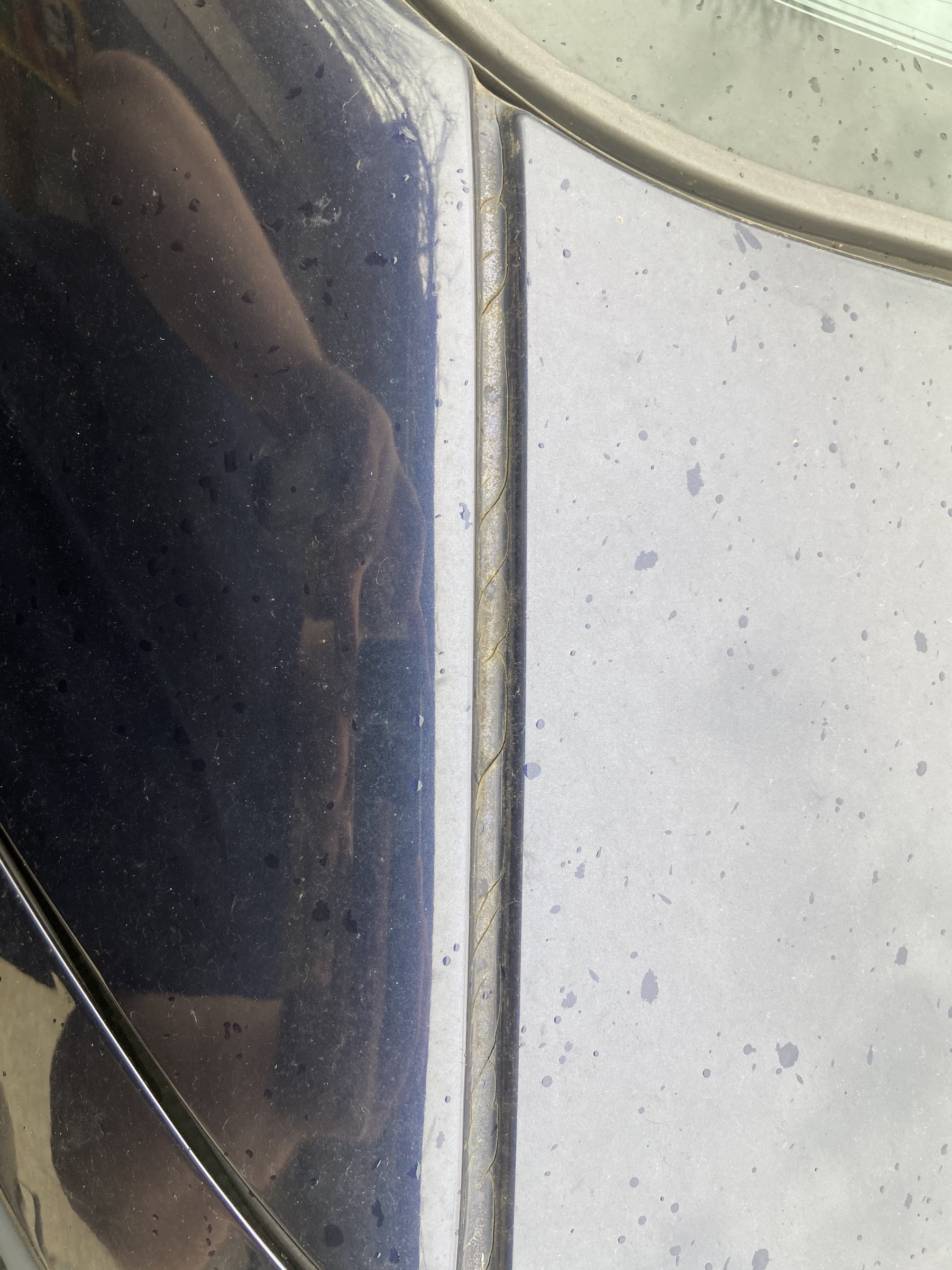

Hat das Auto ein Schiebedach?
Die Risse am Dach hatte doch [mention=4162]storchhund[/mention] hier auch schon beschrieben:
https://www.saab-cars.de/threads/risse-im-bereich-c-saeule-am-dach.72559/#post-1417385
...und die scheinen ja beim Sedan "Serie" zu sein... :redface:
Gibt es denn da bei anderen denn auch diesen Rost am Einstieg/C-Säule?
[mention=800]patapaya[/mention] Was die Bilder betrifft, hast Du natürlich recht, hab es jetzt hochgeladen. Mein iPhone hat sich vorhin nur geweigert, da war das die schnellste Lösung.
Ja, er hat Schiebedach. Höre ich ehrlich zum ersten Mal das mit den Rissen im "Dach". Muss es wirklich mal so machen, wie [mention=800]patapaya[/mention] beschrieben hat. Nur dann ist natürlich erst mal der Lack ab, sieht dann scheiße aus, bis ich ihn lackieren lasse. Soll wohl für beide Seiten einen Tausender kosten. Soll ich dann auf die rissige Stelle im Dach Owatrol machen?
Die Alternative wäre, das auch richtig zu beheben, also rissigen Lack und Dichtmasse entfernen, ggf. Rost behandeln, grundieren, neue Dichtmasse und wieder lackieren.
Ich habe bei meinem an dieser Stelle keinen Rost.
Was für eine Dichtmasse sollte ich da nehmen?

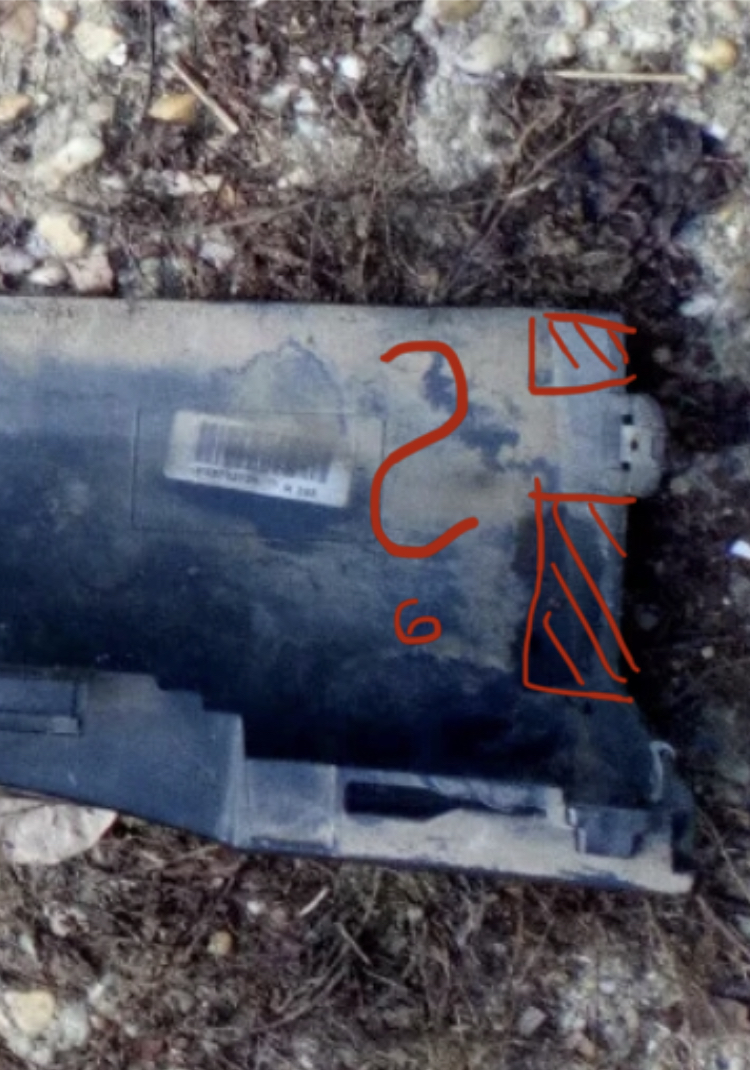

Damit das ist ein paar Jahren nicht wieder los geht. Kann man den Schweller (also der Plastikteil der unter das Fahrzeug kommt) hinten etwas modifizieren, so dass der Dreck sich weniger sammelt oder besser abfällt?
Ich habe auf dem Bild aus dem Netz mal angezeichnet, was ggf. weg kann. So meine „naive“ Idee.
Über einen Tipp von den Fachleuten würde ich mich freuen.

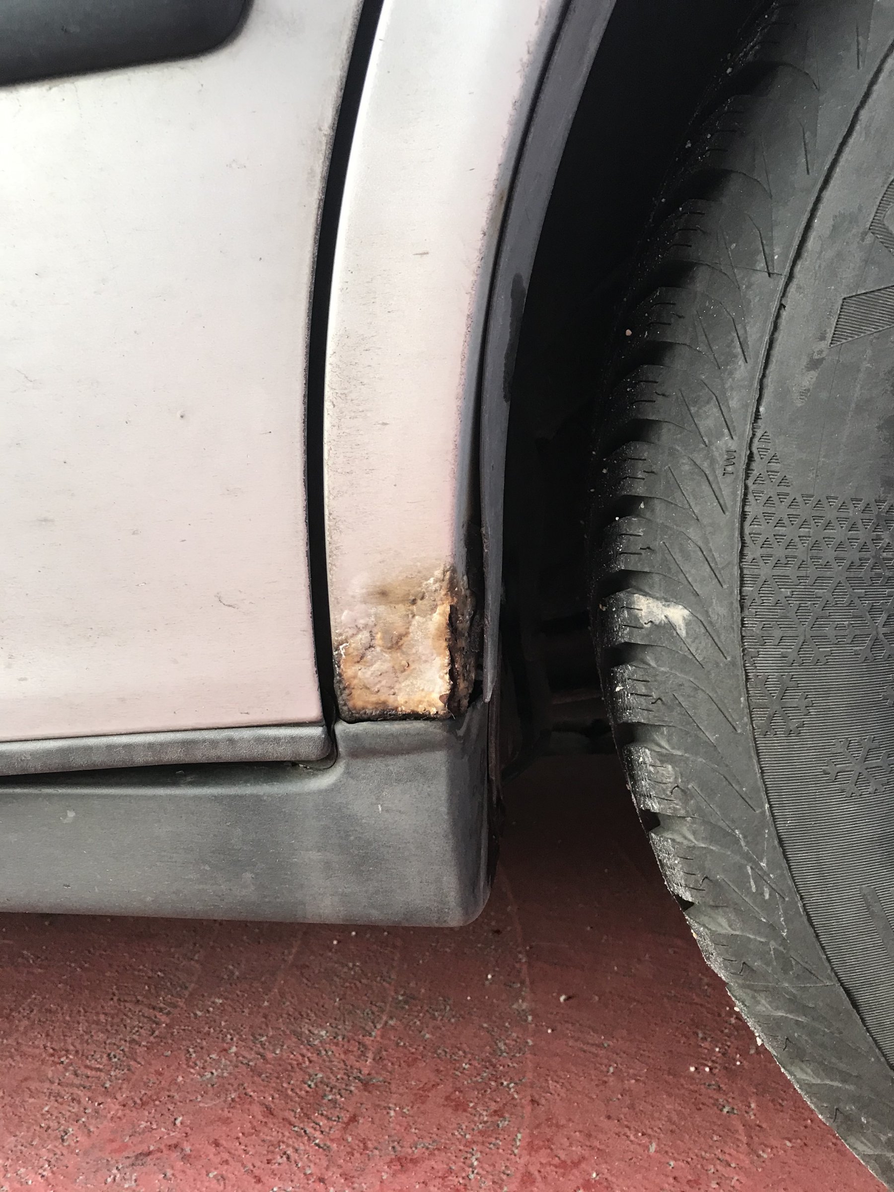

ich muss/will endlich die beiden Endspitzen der Kotfluegel hinten reparieren. Daher meine Frage an Euch: Gibt es dafuer passende Reparaturbleche? Wenn ja, von wem und wo?
Dank Euch!
Gruss, Markus

[ATTACH]175841[/ATTACH]
Wenn es an diesen Stellen schon sichtbar ist...guck Dir mal die Schwellerkanten an.
Eventuell wird die Baustelle größer, wie Du denkst.
0,5m² Blech kaufen und selber dengeln.
Es gibt dafür mittlerweile Reparaturbleche.
Wenn man direkt aus Schweden kauft knapp unter 100€
Selbst dengeln wenn man es kann ist definitiv günstiger.
Wenn man es machen lassen muss aber vermutlich nicht mehr.

215 Taler für die kleine Ecke???
Da kannte ich gerne mehrere Teile an der Werkbank.
Natürlich ist 215€ zu viel, denke darüber muss man nicht reden. :smile:
Danke für den Hinweis - wusst ich noch nicht.
Aber für den Preis...!? :redface:
215 Taler...völlig indiskutabel.
Zumal ja immer nur die unteren 10 cm betroffen sind.
Da kann auch ein Laie 3 Stunden am Blech biegen und hämmern...und spart immer noch Geld...und kann anschliessend sagen:"SELBER gemacht".
Danke für die beiden Links!
2x 215 Euro ist schon eine Summe aber selber kanten kann ich die Teile nicht und dengeln/schneiden dauert schon ne Weile. Ich denke, dass mein Blech auch dünner ist als das der beiden Teile.
Bin allerdings am Überlegen, ob es die 450 Euro wert ist. Muss erst mal darüber schlafen. Danke an Euch. Meld mich, wenn der Traum positiv war...

Schade, dass der Rost schon so weit nach aussen/oben gewander ist.
Wenn man ihn früher erkennt, bleibt die Versorgung meist im Unsichtbaren Bereich und hält Aufwand/Kosten gering.
Leider müssten man dann wirklich, jedes Jahr die Schweller/Radhausverkleidung demontieren und die Lage checken....

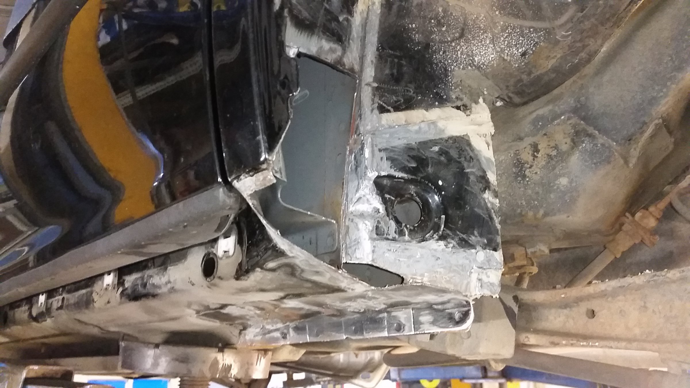

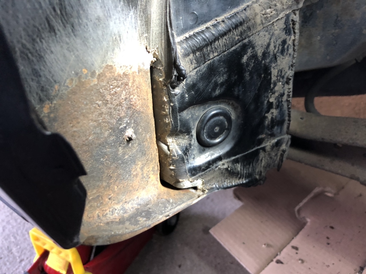

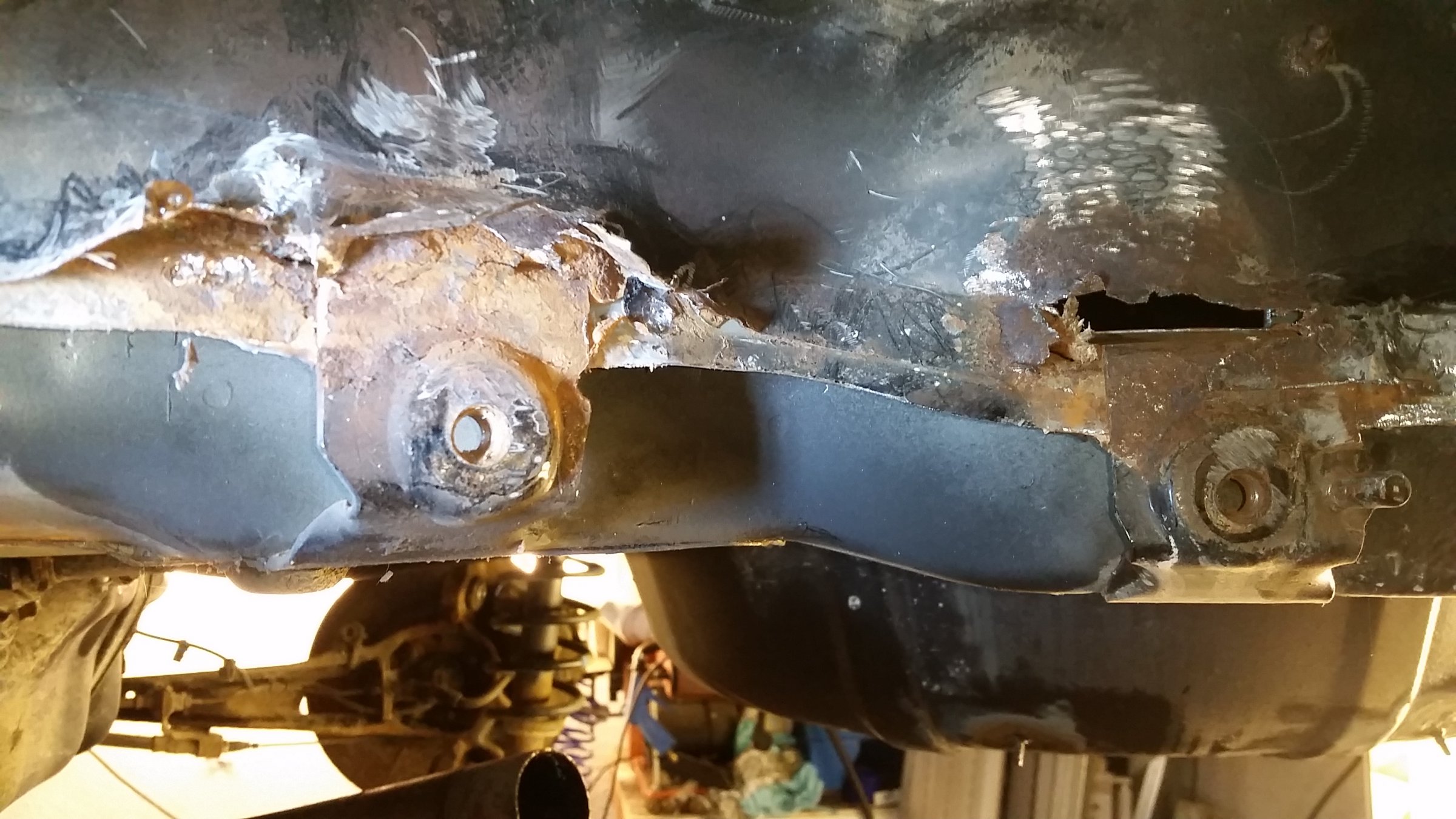

20181213_093300.thumb.jpg.8081ef15a8db07480aa57255f5b7c114.jpg 20181213_103524.thumb.jpg.509f9d626d7c64502337d8d43c5be8dc.jpg
Darum gilt bei jeden Kauf von 9-5ern, Schwellereleisten runter und richtig hin schauen.
Auch mal schaben und kratzen, oftmals lauert die Pest schon im Verborgenen....
Viel Erfolg bei der Instandsetzung:ciao:
Bearbeitet von guido n

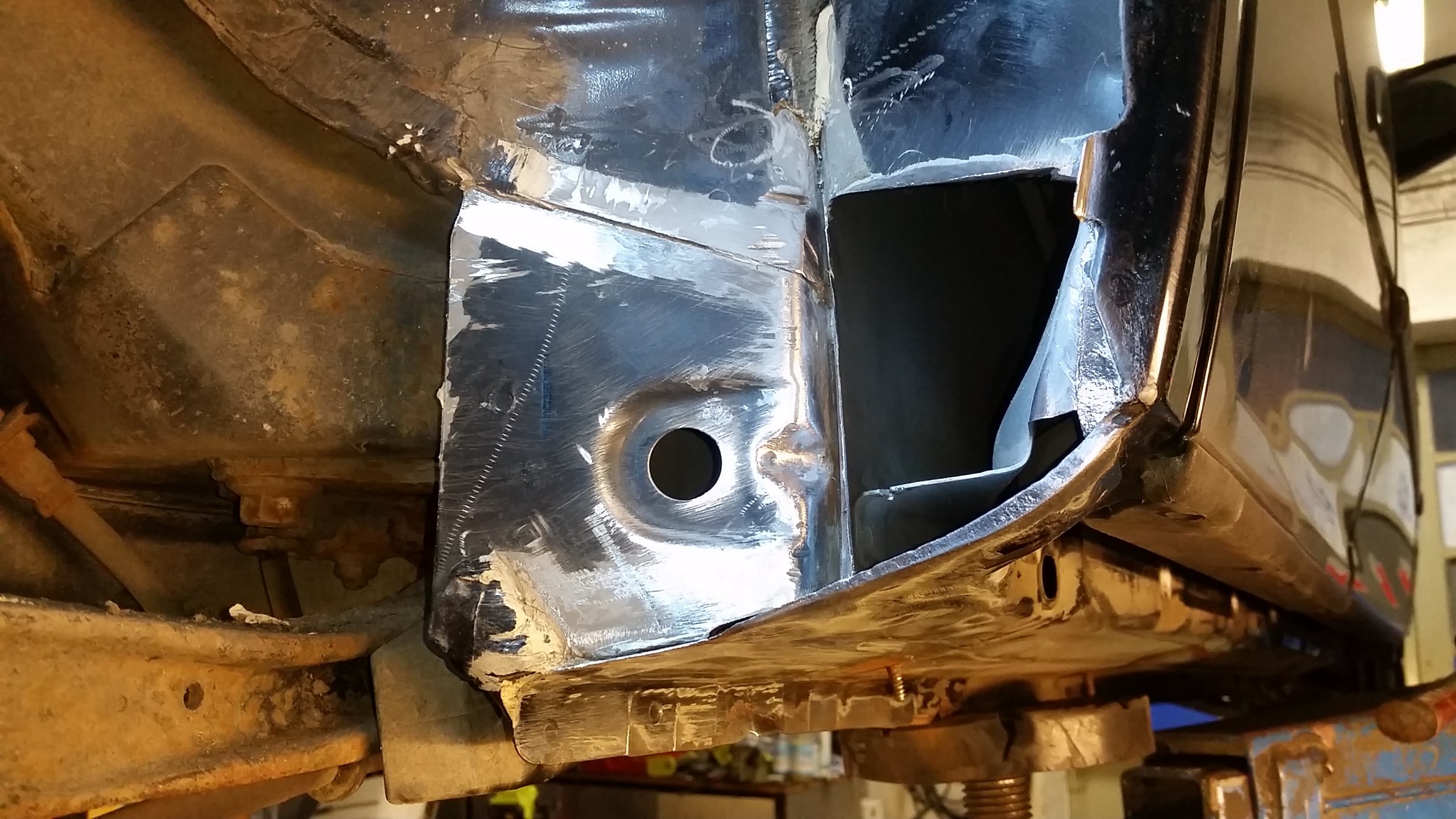

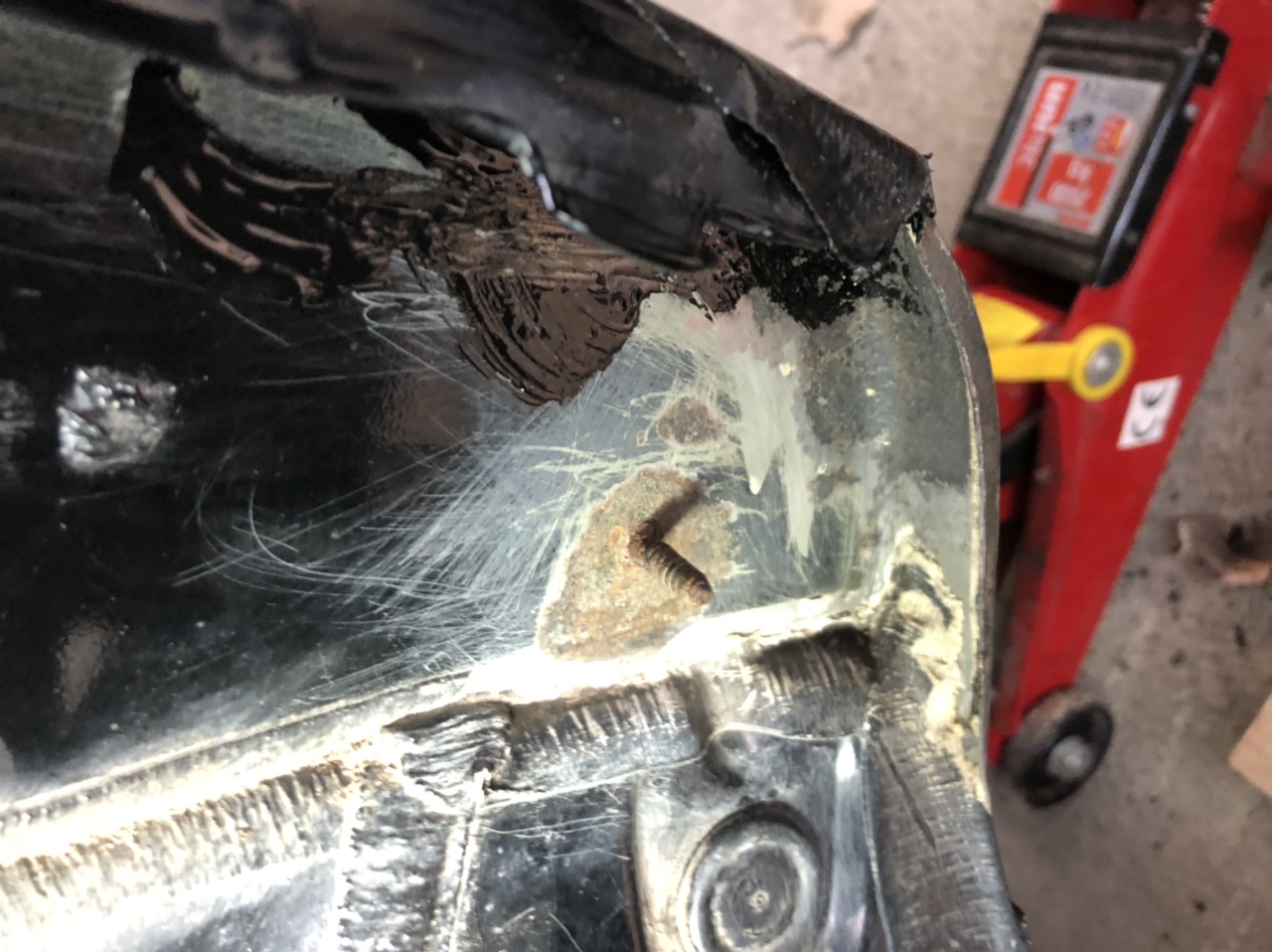

Habe ich letzte Woche an meinem auch gemacht aber bei mir sah das glücklicherweise ganz anders aus.
Da hab ich vermutlich wirklich Glück gehabt und bin noch rechtzeitig dran gewesen.
Was evtl. an den bereits vorgenommen Modifikationen am hinteren Schwellerbereich gelegen haben könnte. Da hat mal jemand auf jeder Seite eine Ecke ausgeklinkt und dadurch könnte es sein, dass sich der Dreck ggf. weniger ansammeln konnte. Vielleicht hat da aber auch immer mal wieder den Dreck rausgeholt, da sich in diesem Bereich so gut wie nichts angesammelt hat.
