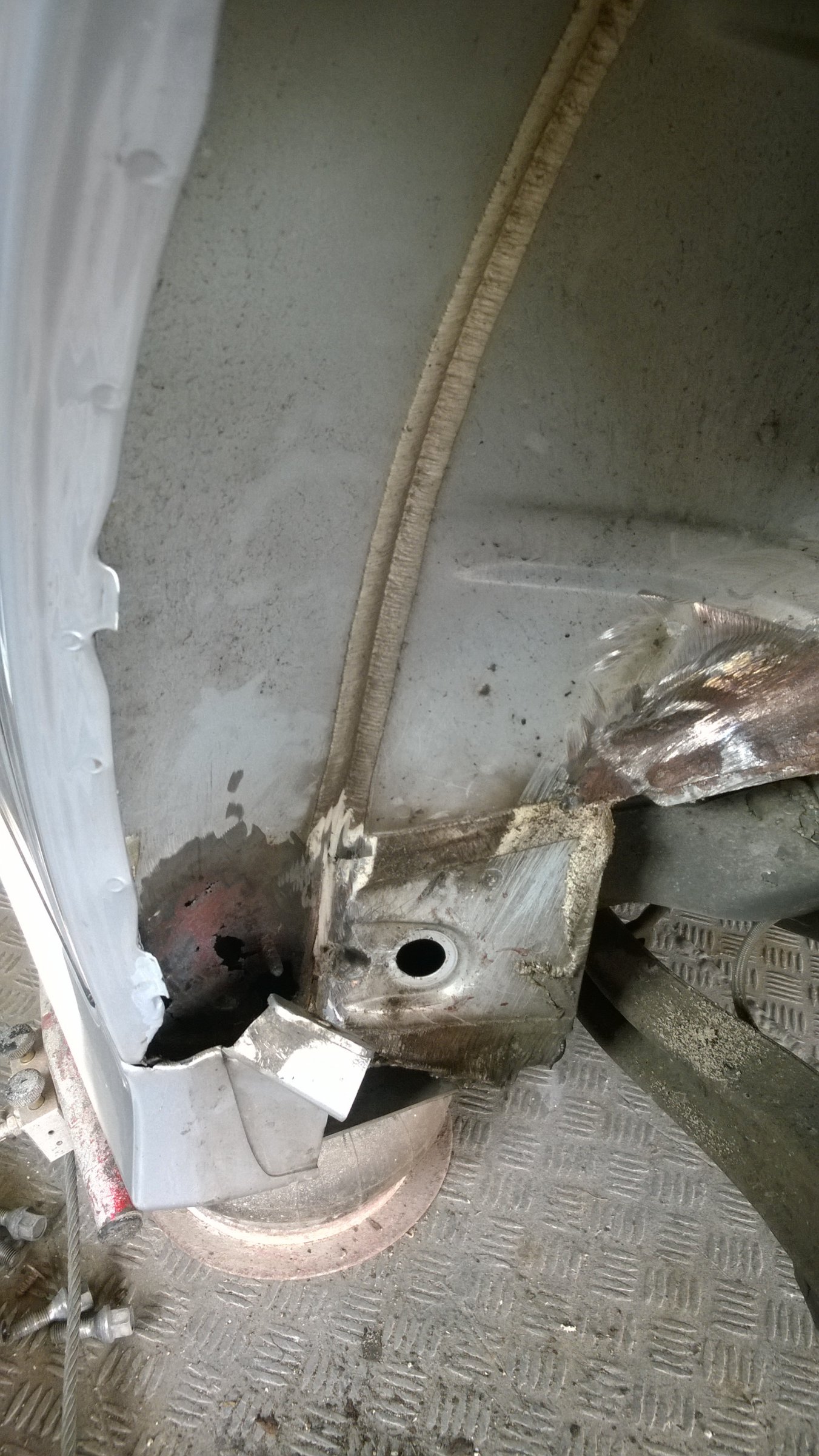

Bei mir nun auch:
Radhaus hinten am Schweller auf beiden Seiten. Von außen war nichts zu sehen. Wird nun geschweisst und mit Epoxy versiegelt. Ansonsten habe ich vor 2 Jahren auch schon die Heckklappe machen lassen. 9-5 SC, 170tkm, MY2004, BJ 2003.
Was mich in diesem Zusammenhang mal richtig stört, der 9-5 hat nun mal wirklich 0 Zugang in Richtung kritische Bereiche, muss nahezu entkernt werden, um Vorbeuge zu treffen.
Da ist die Schwellerverkleidung noch dran. War die ab? Drunter wird es auch übel aussehen.

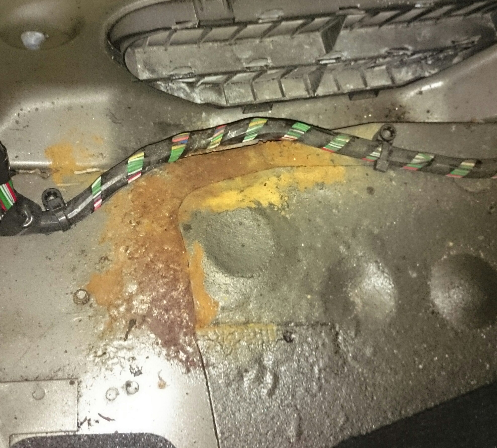

Rost am 9-5!
Schlimmer, als ich es je an einem 900er sah!
Die Bilder sind von einem schwed. Saab 9-5.
Baujahr?
alter ähm - schwede...! ich werde nienienienienie nachsehen!
An dieser Stelle eher untypisch, oder?
Leider bei mir (nicht ganz so schlimm) hab im Sommer mal nachgesehen. Durch Zufall eher, wollt schauen ob das Kabel vom CD Wechsler liegt.
Hätte ich es mal lieber gelassen.
..dort muss aber doch innen Wasser gewesen sein, was dort nicht hingehört,oder?
BJ weiß ich nicht, ich vermute ein früher 9-5.
Im schwed. Saab Club schreiben die Kommentatoren, dass sie diese Stelle beim eigenen 9-5 Bj 98 und 99 auch schon in diesem Ausmaß hatten. Das Streugut wird in Schweden sehr aggressiv sein und dazu kommt vmtl. schlechte Pflege.

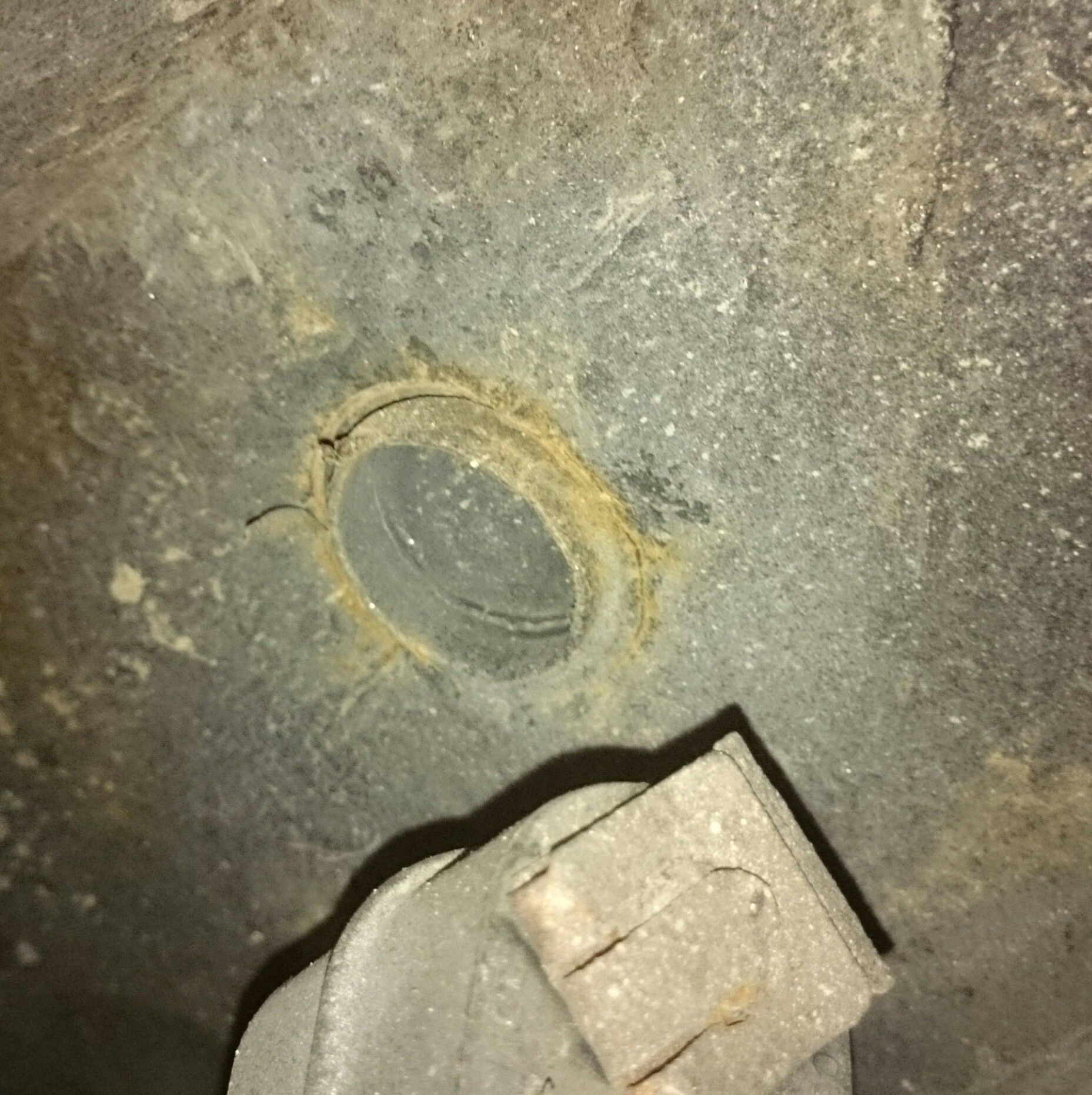

Das kommt von unten, genau an dieser Stelle ist ein Stopfen, und von dort her kammelt es durch....bei mir sieht man es leider ganz gut.
Muss da dieses Jahr unbedingt was machen... :/
Ahso... BJ '02
Ja, viele schwede Saabeigentümer im Saab turbo Club Schweden sagen auch dass die Chrombrille leider viel weniger Rostschutz als die frühere Baujahren haben. :frown:

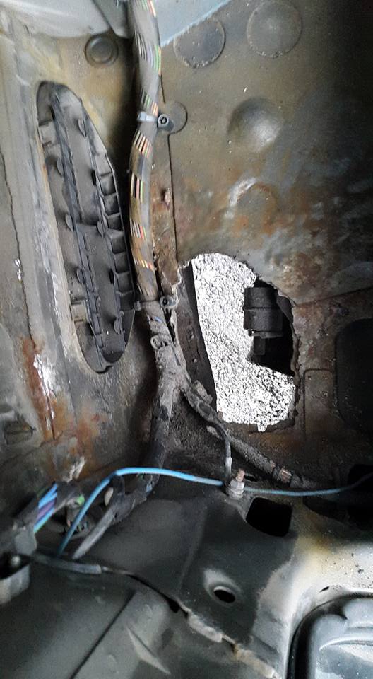

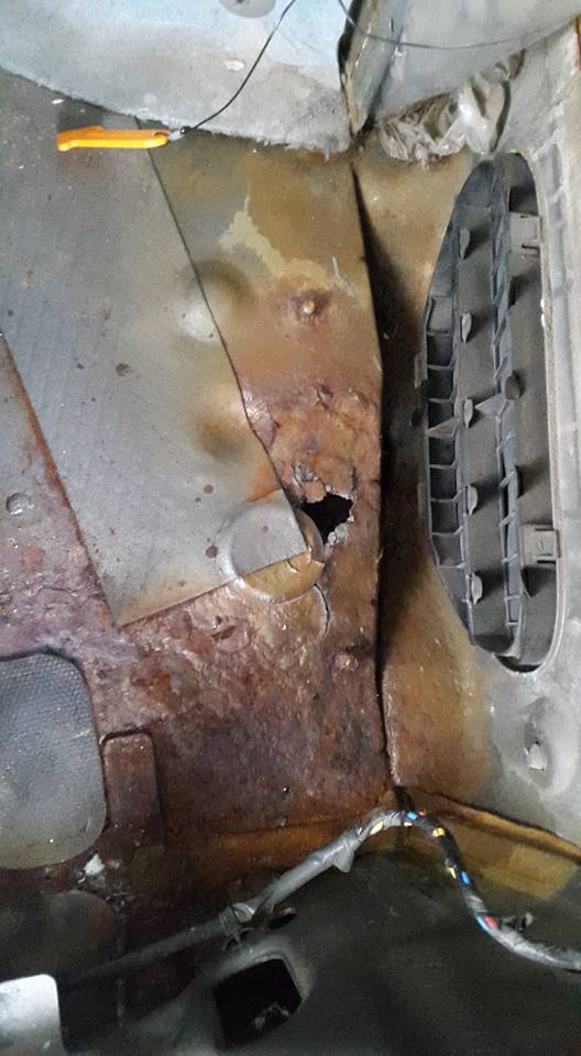

Rost am 9-5!
Wo genau am Fzg. ist denn diese Stelle?
Da man die Tankklappen-Notentriegelung sehen kann, müsste das die linke und rechte hintere Ecke des Kofferraumes sein. Dass es zu Rostbefall entlang der Stopfen kommt ist ja nicht neu, in dem Ausmaß allerdings für mich schon.
Bearbeitet von Onkel Kopp
und daneben die Flatterventile und von unten die hintere, äussere Endtopfbefestigung.
