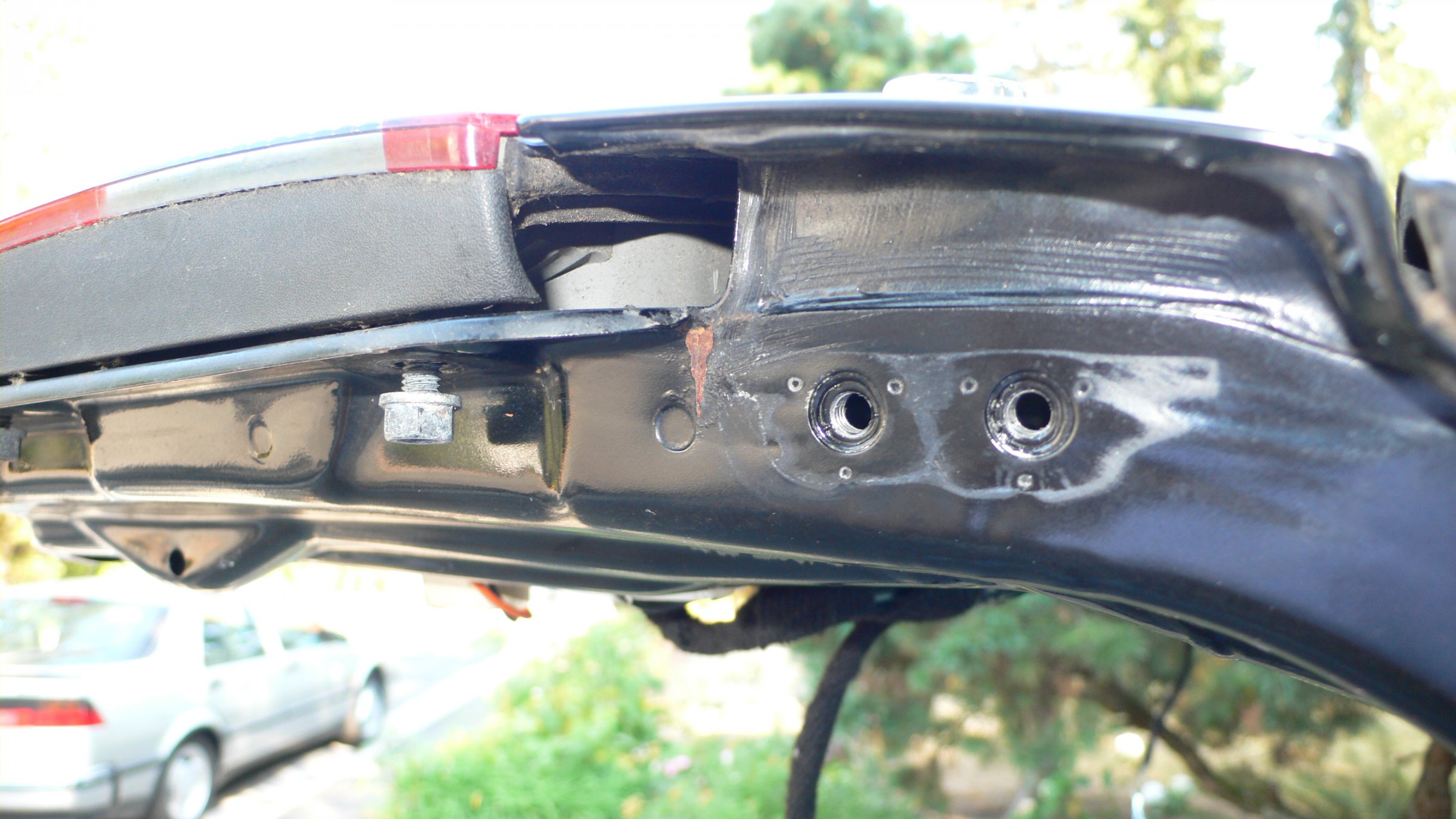

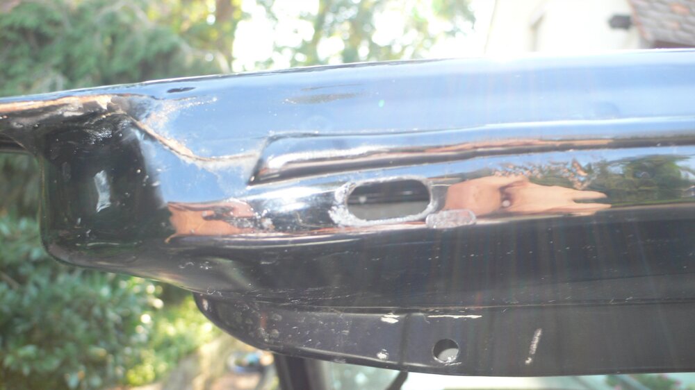

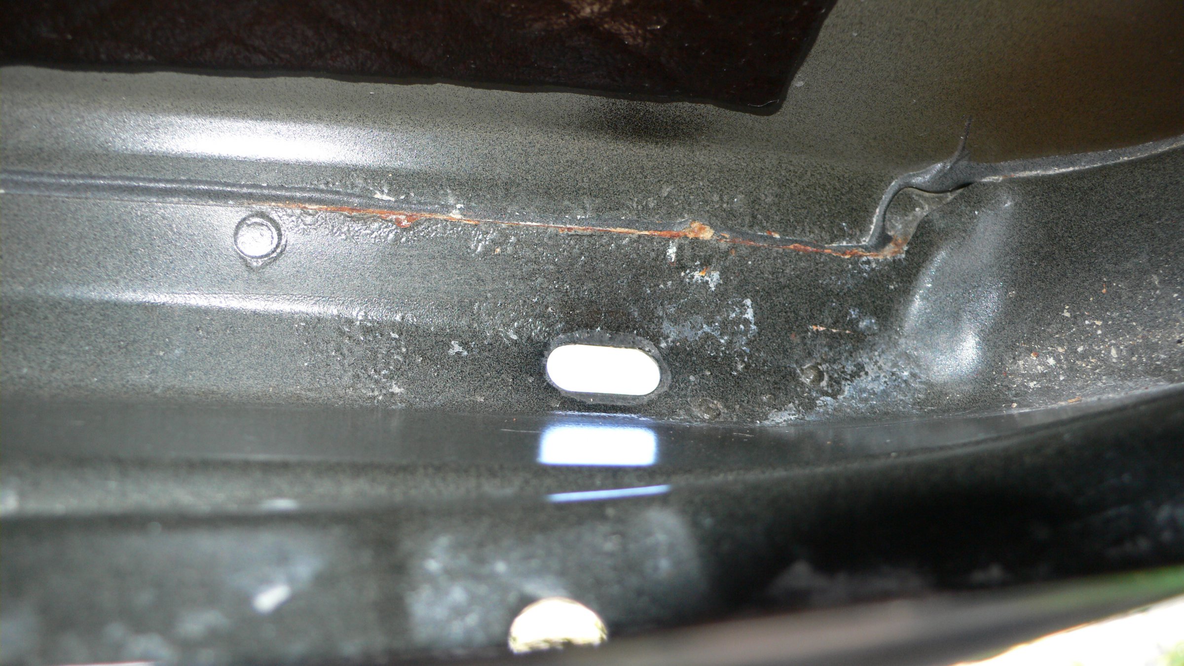

Doch, kann man schon, Verkleidung von der Klappe innen abbauen, dann kommt man an die Falze von innen ran. Da den losen Rost großzügig entfernen, owatrol in den Spalt laufen lassen und nach dem Trocknen mit Mike Sanders oder anderem Versiegeln. Von außen an den befallenen Stellen die Karosseriedichtmasse abtragen, z.B. mit einem Dremel mit kleinem Drahtbürstenaufsatz, ebenfalls mit Owatrol behandeln, nach dem Trocknen einen Trenngrund drauf und dann Lackieren nach belieben. Hält bei mir jetzt im zweiten Jahr ohne weitere Rostansätze.
Konnte man die Beiträge früher nicht mal ergänzen...?
Hier ist jedenfalls noch ein Foto wie es dann in der Klappe von innen und außen vor der Behandlung aussieht. Kommt man schon hin, nicht toll, aber zum Kratzen und Träufeln reichts...
P1130027.thumb.JPG.88fe1c9e29e16716ba34036de58a8d3b.JPG P1130029.thumb.JPG.a2978864e5c3981ef3ca3f80da99e2f9.JPG
und wenn man schon an der Klappe schafft, würde ich auch noch unter den Plastikabdeckungen links und rechts mal nach sehen:

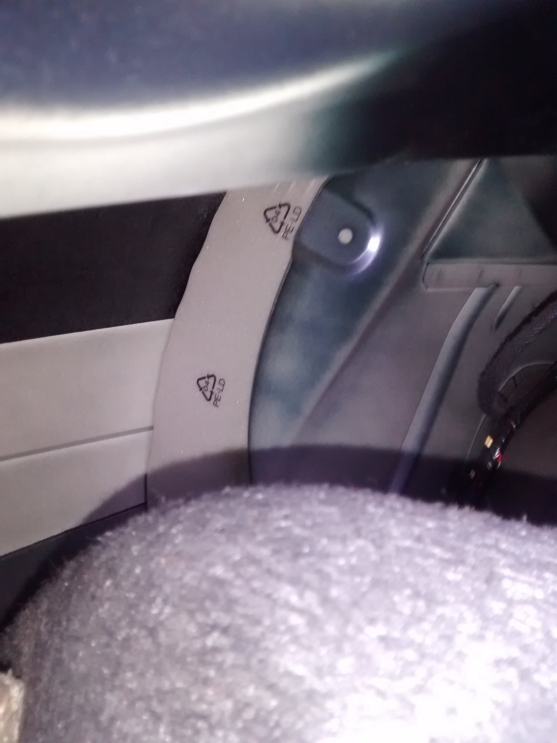

Wäre es möglich, davon mal ein Bild zu sehen oder wenigstens ein Bild mit Pfeil zu der Stelle, die gemeint ist ? Die C-Säulenverkleidung hatte ich auch schon mal demontiert, hätte ich die Stelle dann sehen können ?
Bin gerade unterwegs.Zerlegen auf dem Hotelparkplatz ist nicht. Wenn ich wieder zu Hause bin und daran denke, mache ich ein Foto. Ansonsten habe ich die Info dazu auch im WIS gefunden. Aus gegebenem Anlass habe ich da aber auch gerade keinen Zugriff und kann deshalb gerade nicht sagen, wo es steht.
Gruß Sven
Nun nachgeliefert:
Wenn du die Innenverkleidung links oder rechts zurückschlägst und dann an der Außenwand vom Rücklicht kommend entlang gehst, sollte sich der Schaumstoffblock zwischen der Außenwand und der inneren Stehwand finden lassen. Bild zeigt diese Situation links.
