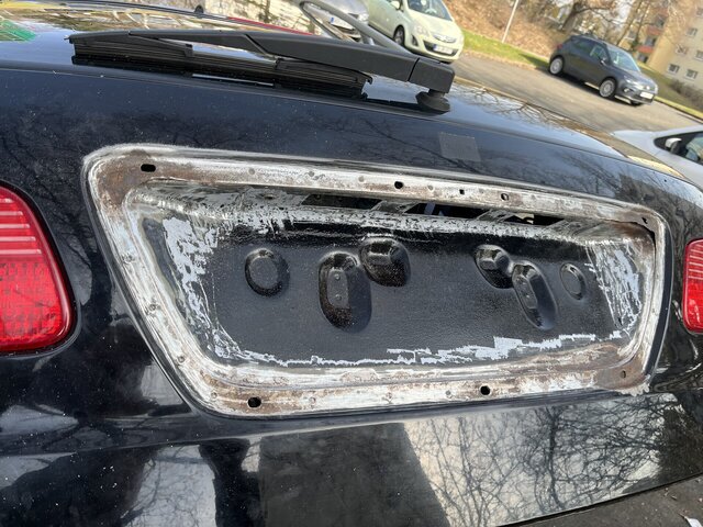

Sehr komplizierte Stelle.Das wurde im diesen Jahr auch erledigt.Zwei Mal habe ich das schon früher versucht.Nicht lange gehalten.Diesmal habe ich es konstruktiv verbessert.Ich hoffe,dass ich an der Stelle nächste 100 Jahre nichts mehr machen muss 😊IMG_4155.jpeg
Am 18.7.2026 um 23:37, patapaya hat gesagt:
Da bin ich gespannt.
Ich auch.Das Problem war bei den Löchern.Das Wasser ist immer zwischen zwei Blechen rein gelaufen.Ich habe das alles abgedichtet und in Löchern Buchsen verklebt.
