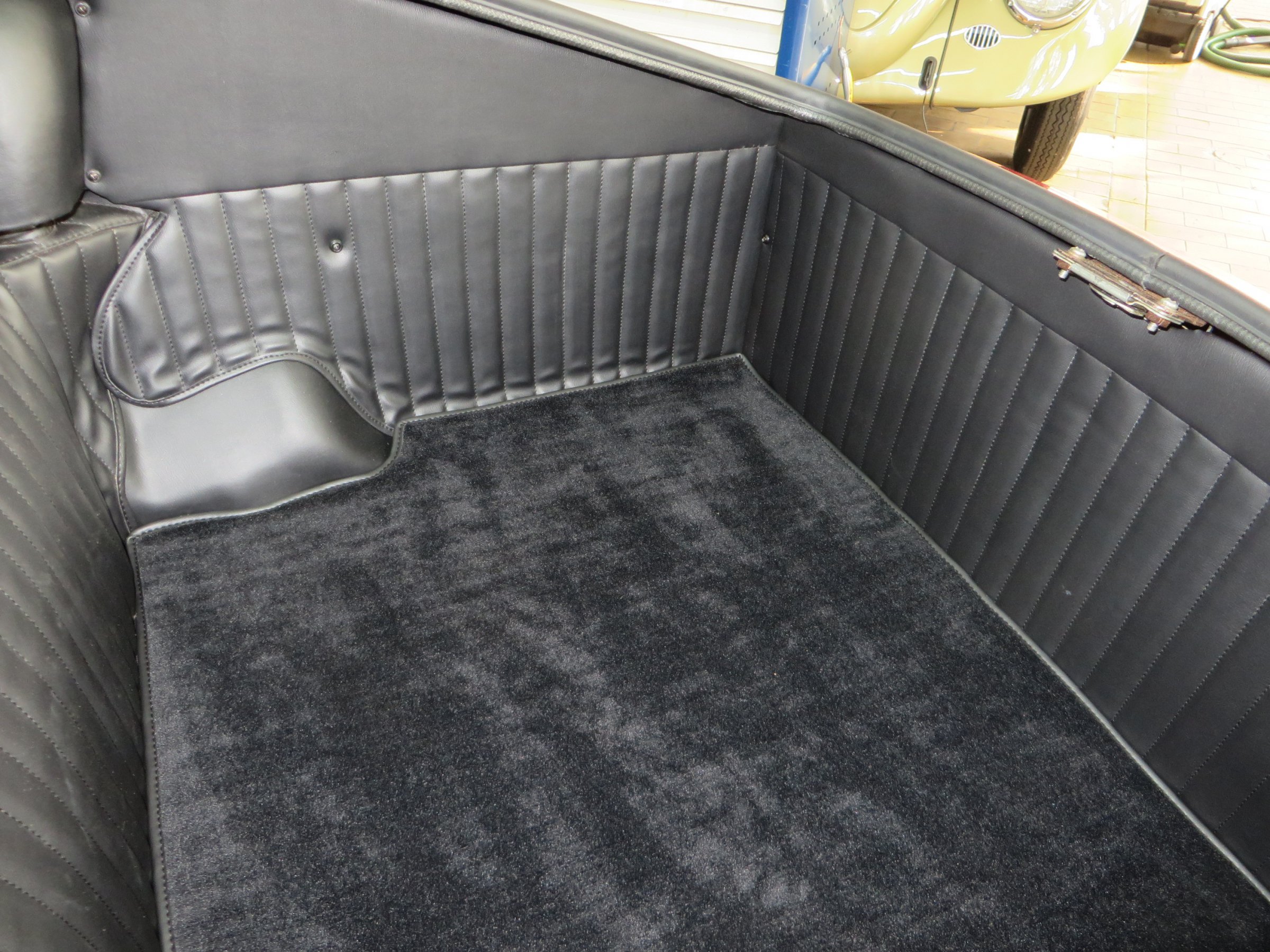

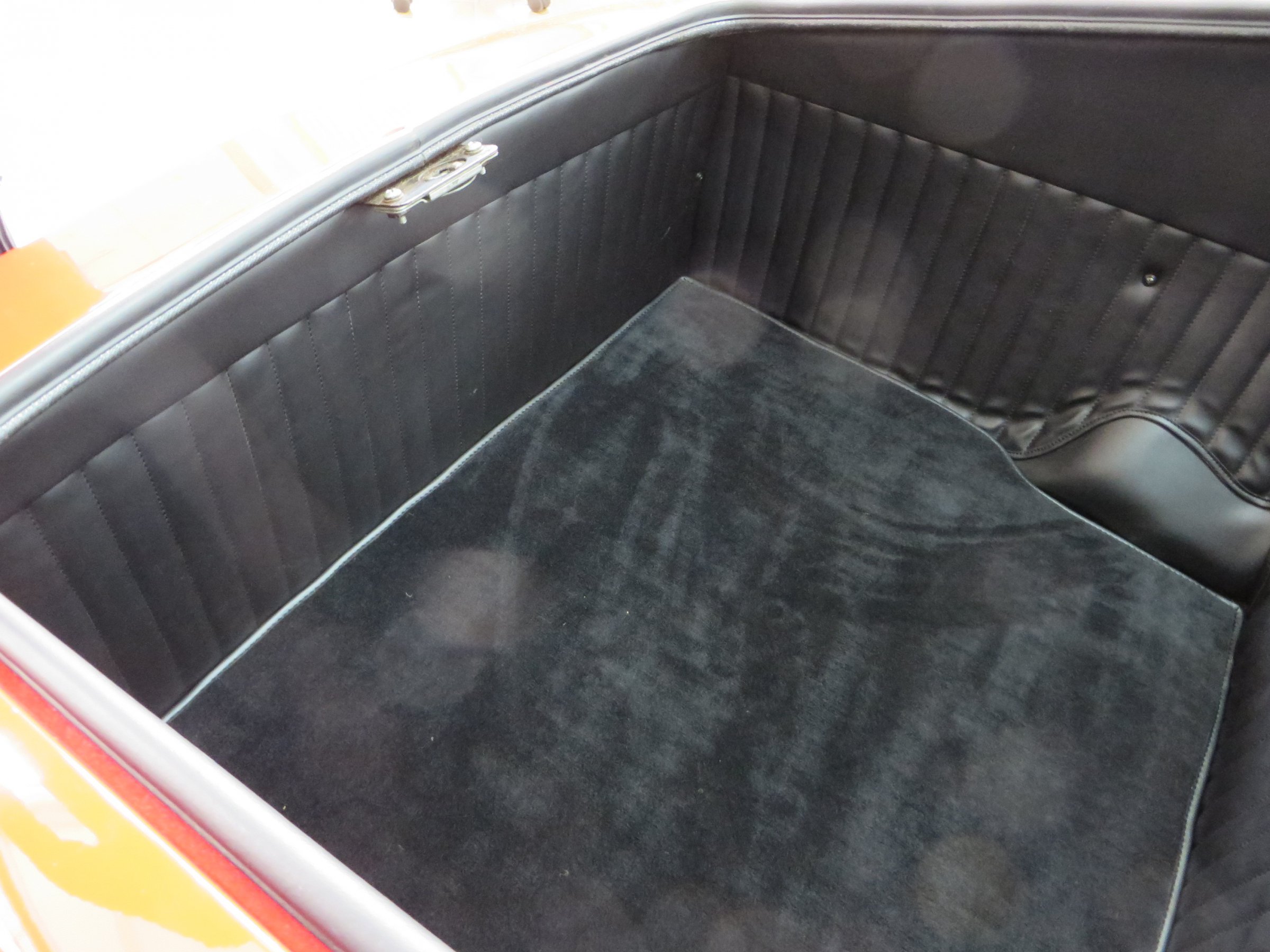

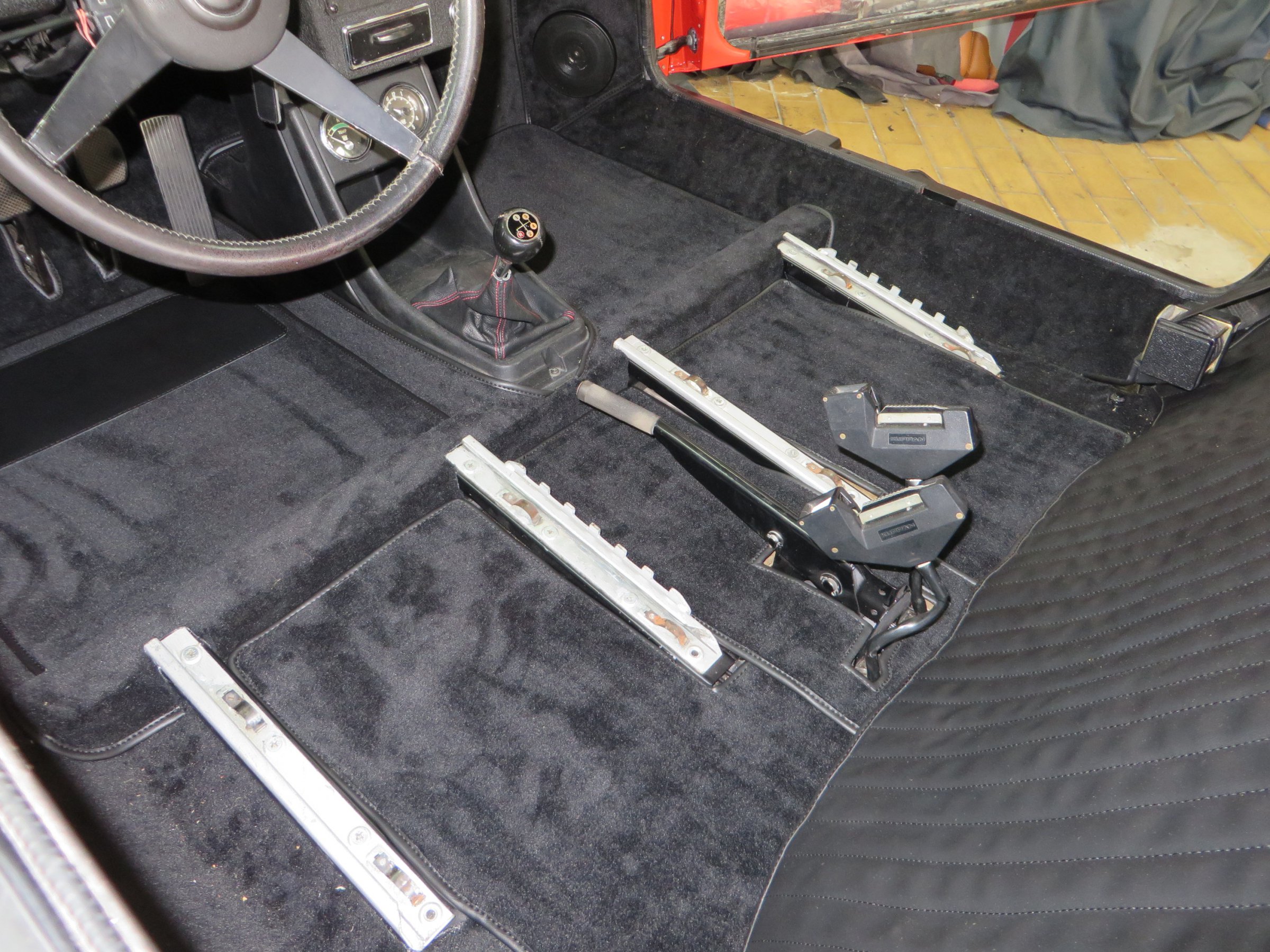

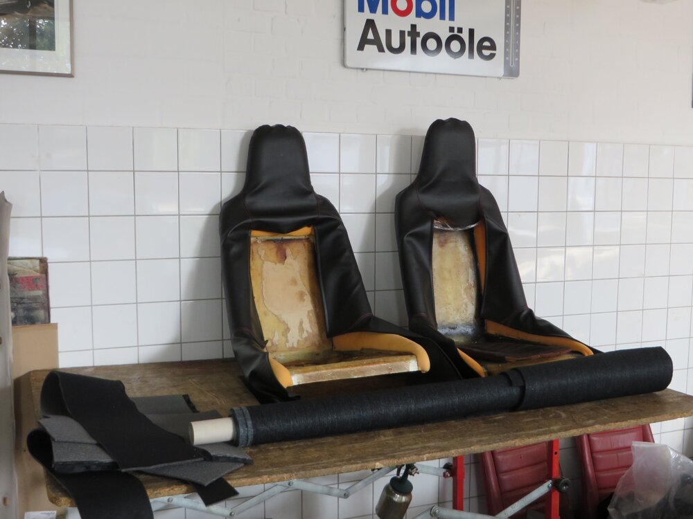

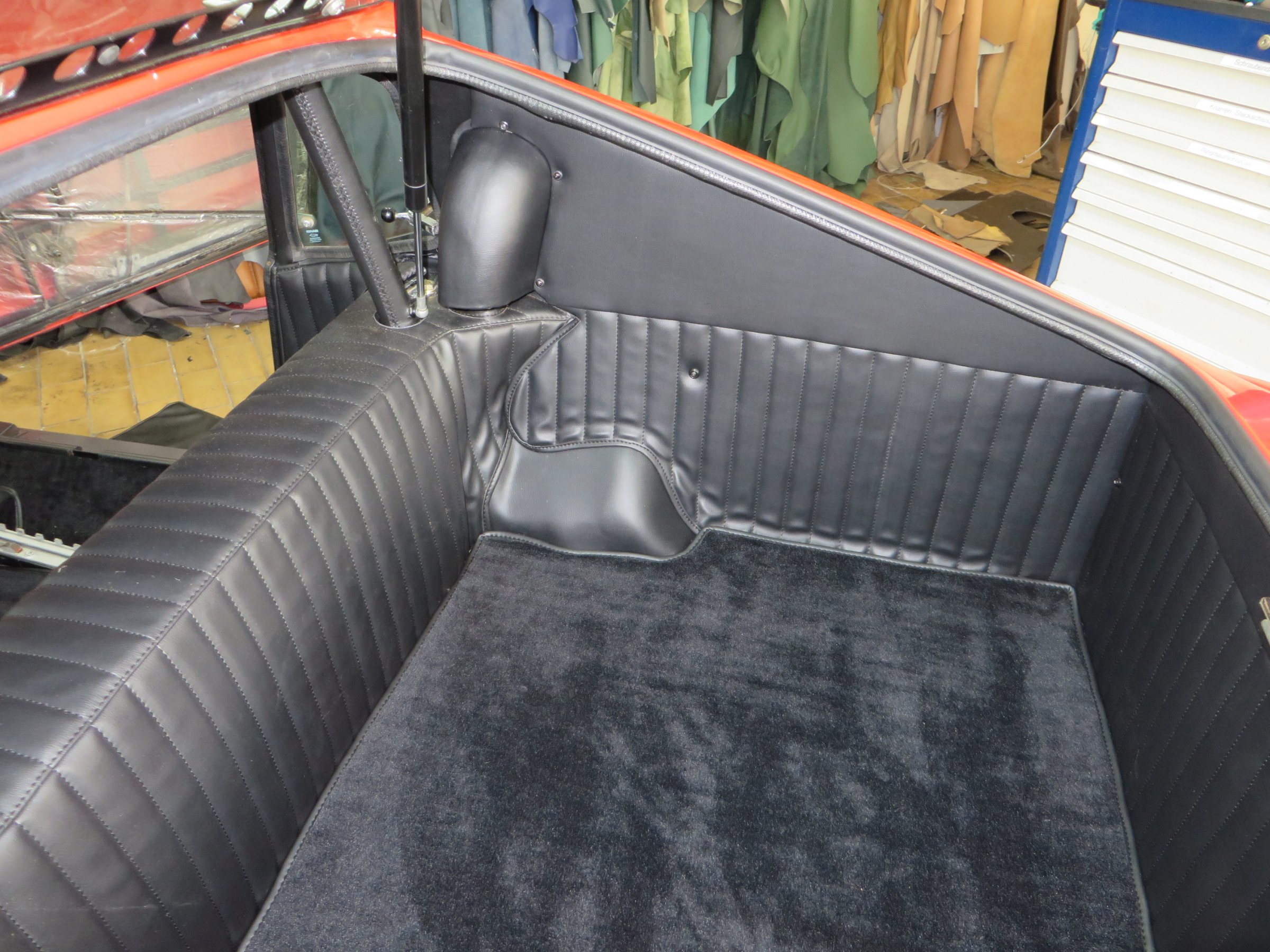

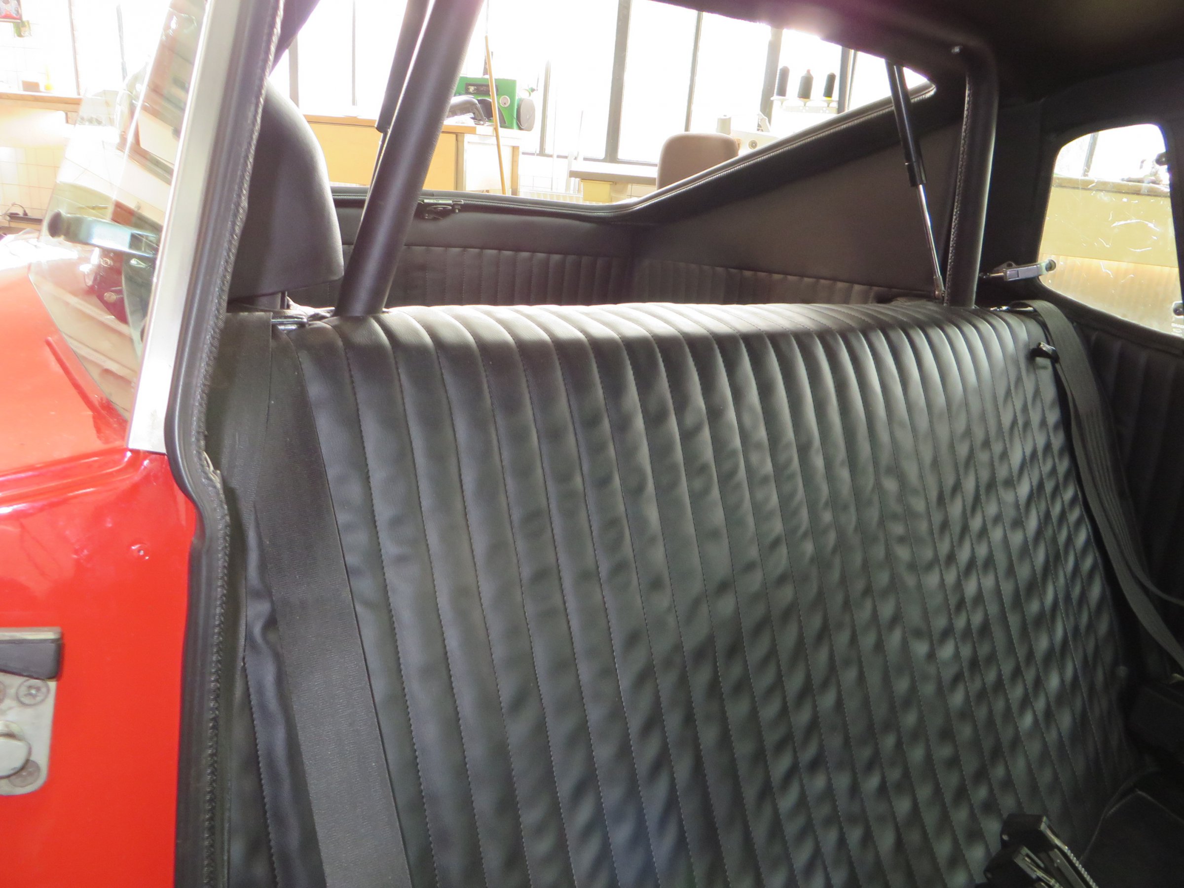

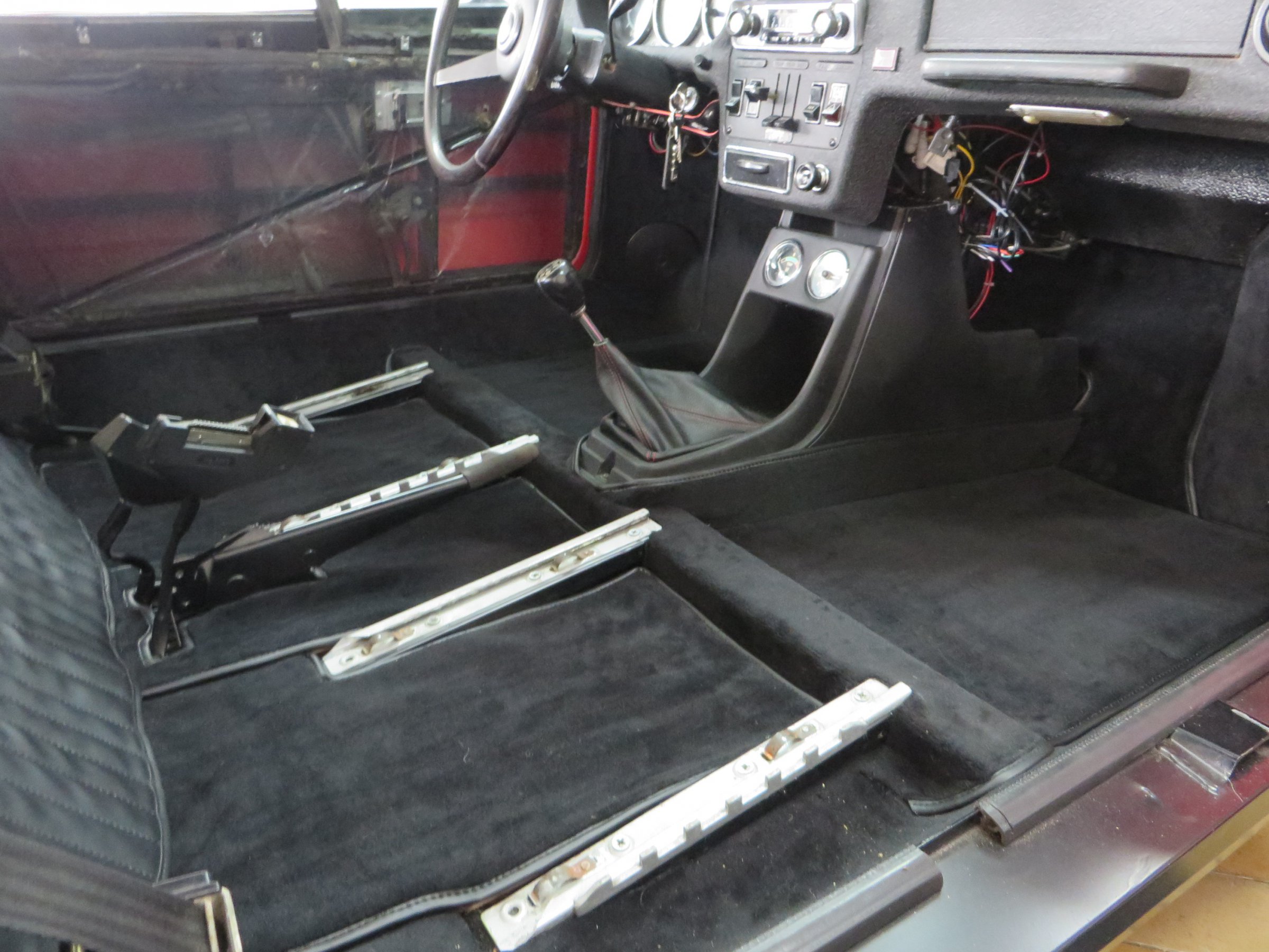

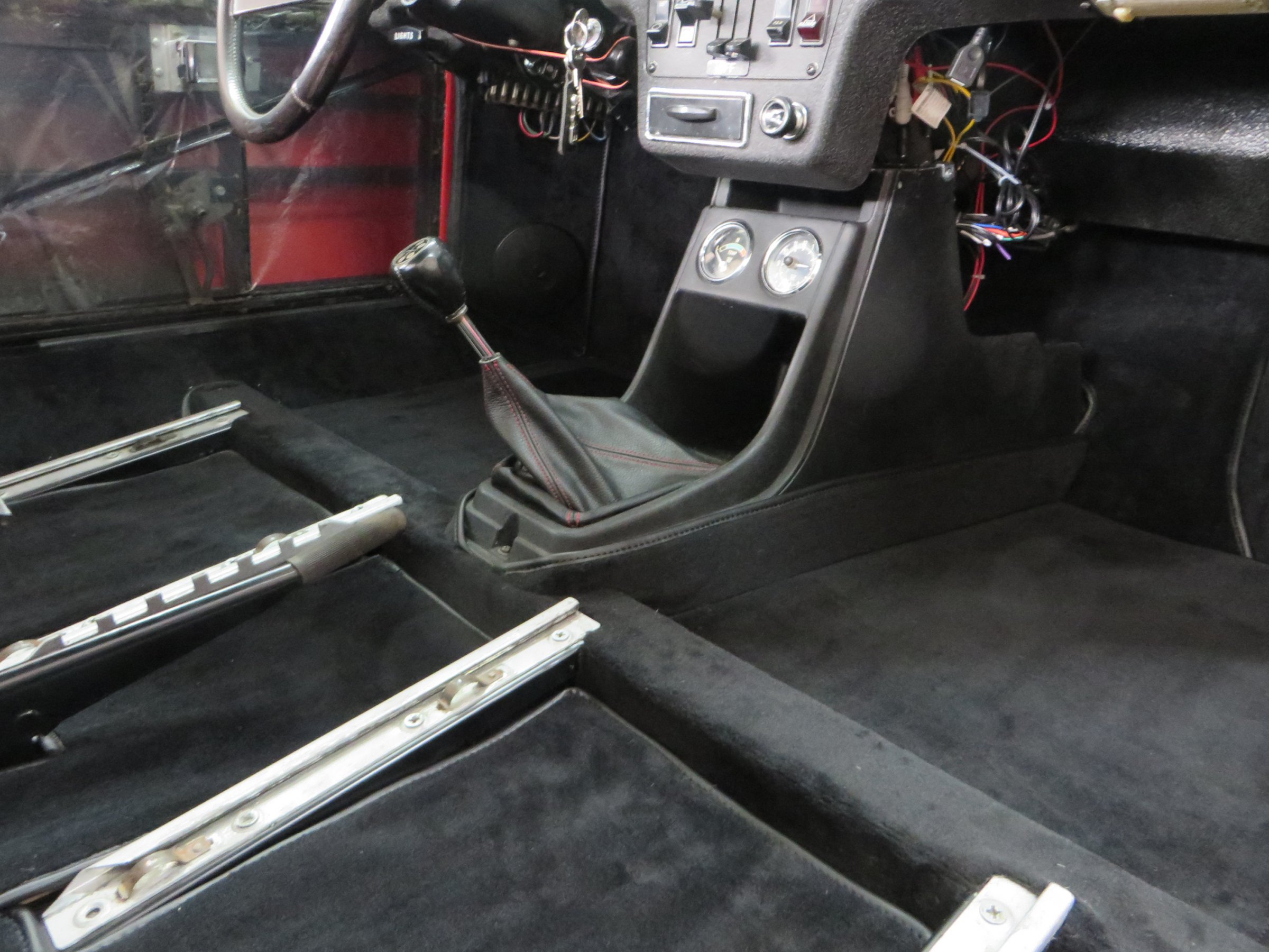

Nach einer Woche beim Sattler wird's auch in der Sonett langsam wieder gemütlich:
1275-Kofferraum.thumb.JPG.b852654365ecf3e71c2e731209f8029e.JPG 1276-Kofferraum.thumb.JPG.1bb39b18015409bff534d62834806864.JPG 1277-Kofferraum.thumb.JPG.281eecc6ce0c4e68e45b0767edbf293a.JPG 1278-Teppichvorne.thumb.JPG.0b907e7a63b6b91fca1491866603c42e.JPG
1279-Teppichvorne.thumb.JPG.f3a2152c406272c0c230b0bca5fa80ea.JPG 1280-Teppichvorne.thumb.JPG.c1bc81d64b0cf8ad2acdc98206393498.JPG 1281-Tankabdeckung.thumb.JPG.fa8d93dbcfe93b14863728c294cdfe9d.JPG 1282-Sitze.thumb.JPG.34d79cf408b649f5917b75d30c6291e6.JPG
Schick!
Wenn mein Sonett schon so weit wäre...
Schick!
Danke, ich bin auch begeistert von der Arbeit des Sattlers!
Wir müssen uns ja auch gerade ein wenig beeilen, weil eine renommierte Fachzeitschrift einen Artikel über meine Sonett bringen will - aber dazu informiere ich hier später noch im Detail!
[ATTACH]117512[/ATTACH] [ATTACH]117513[/ATTACH] [ATTACH]117514[/ATTACH] [ATTACH]117515[/ATTACH]
[ATTACH]117516[/ATTACH] [ATTACH]117517[/ATTACH] [ATTACH]117518[/ATTACH] [ATTACH]117519[/ATTACH]
