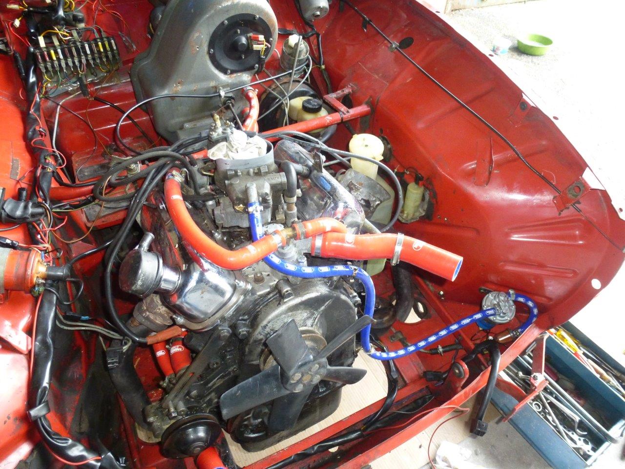

Einige mögen sich noch an die Beiträge zur elektrischen Pumpe erinnern, die ein besseres Anspringen ermöglichen sollte.

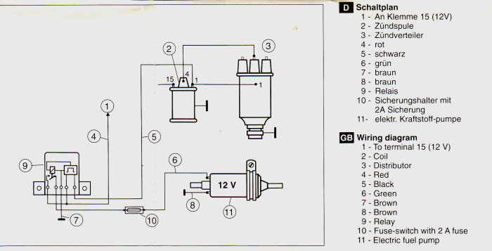

Wie damals beschrieben habe ich mir eine Pumpe und ein Relais bei "oldtimeroptimierung.de" besorgt - kam schnell und war dann auch zügig eingebaut.
Dabei war auch eine Sicherheitsabschaltung, die ich laut Anleitung eingebaut hab.
Ich bin dann auch damit schon ein paar Mal gefahren - hatte zwischendrin ebenfalls Hitzeprobleme (andere Baustelle), aber plötzlich ging nichts mehr.
Neues Relais besorgt (Hella 4RP 008 189 - 061) - 3 Mal anlassen ging und danach wieder nix mehr.

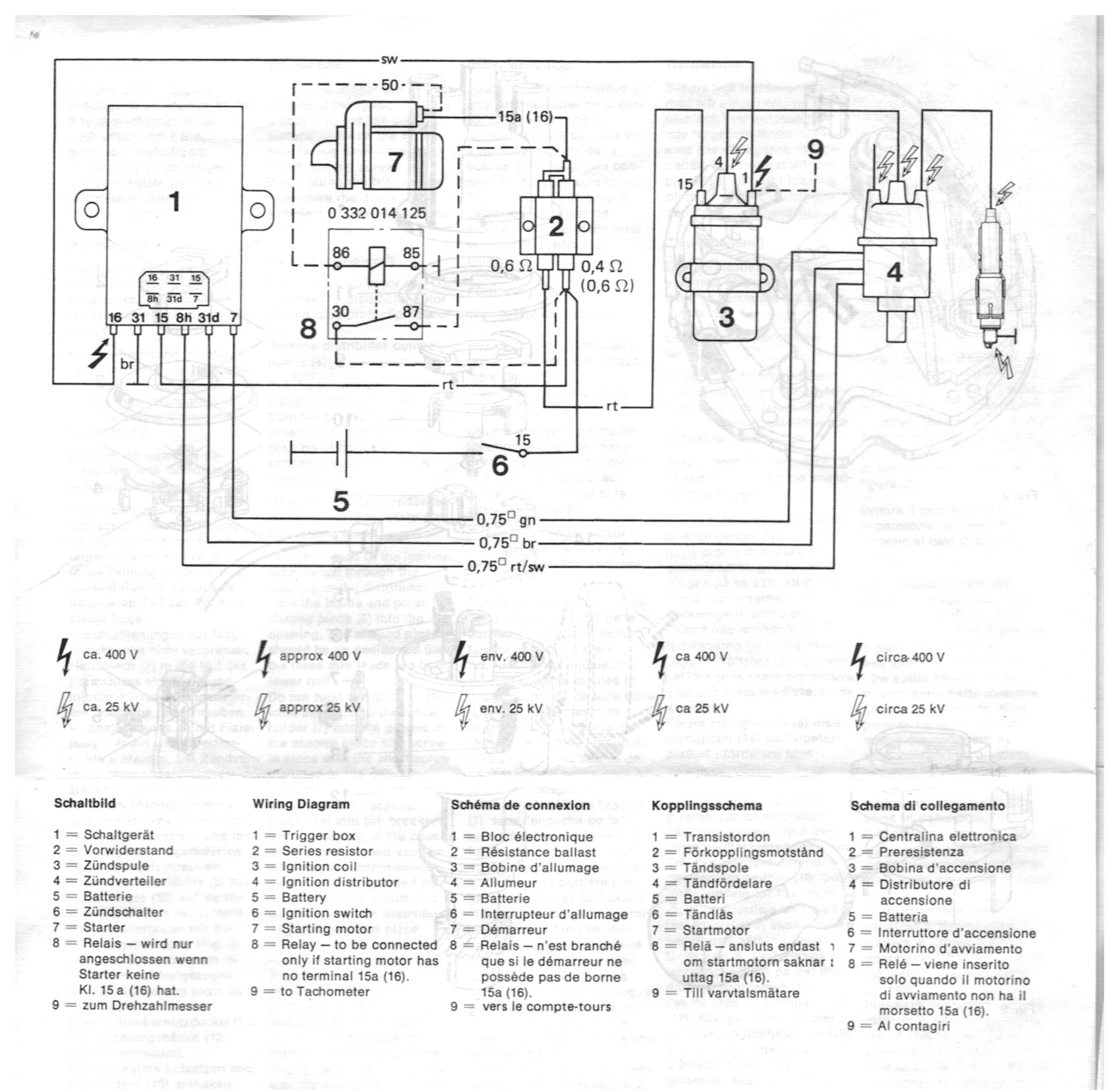

Beim genauen Studium ist mir aufgefallen dass das schwarze Kabel ja auf Klemme 1 gelegt werden soll.
Nun ist aber bei mir eine kontaktlose Transistorzündanlage von Bosch (TSZ-h) installiert und bei deren Schaltplan ist ein schwarzer Blitz an der Klemme 1 - In der Erklärung steht: schwarzer Blitz = 400V , das würde bedeuten ich habe ein Problem mit der Spannung.
Komisch ist nur, dass der Drehzahlmesser, der ebenfalls daran anschlossen ist - und schon immer war - einwandfrei funktioniert.
Ich bin kein Elektroniker oder KFZ Elektriker, aber könnten die 400V der Grund für das Relais Sterben sein? Bzw. hat jemand einen Lösungsvorschlag?
Jein ...
Die 400V stammen aus der Rückinduktion von der Sekundär- in die Primärwicklung beim Zünden. Deshalb müssen die Endstufen von Transistorzündungen auch immer sehr spannungsfest ausgeführt werden. Dies auch, weil da dann eben der zur Funkenvermeidung (oder besser -verminderung) bei Unterbrecheranlagen verwendete Kondensator weg fällt.
Wenn es nur 400V sind, dürfte da aber schon eine 400er Z-Diode mit verbaut sein. In der Version 'mit ohne'Z-Diode hatte ich früher immer die SU169 (olle Russen-Transistoren mit grausam schlechter Verstärkung, deshalb in Darlington-Schaltung) verbaut, weil die bis zu 1KV abkonnten.

Schneide mal die Leitung von der 1 zum Relais auf, und löte dort eine 1A-Diode (sollte es tun: http://www.reichelt.de/MUR-1100/3/index.html?&ACTION=3&LA=446&ARTICLE=41989&artnr=MUR+1100&SEARCH=diode+1A) ein.
Dann schraube einen normalen 'Zündkondensator', wie er zumeist direkt am Unterbrecher sitzt, in der Nähe des Relais an Masse und lege den Schraubkontakt mit auf die dem Rellais zugewandte Seite der Diode.
Das ist jetzt zwar alles andere, als eine ingenieurmässige Dimensionierung, sollte in der Praxis aber eigentlich funktionieren.

Um ganz sicher zu sein und nicht noch ein Relais zu verbraten hier als Skizze Dein Vorschlag:
Richtig so? Richtung richtig? Werd auf jeden Fall gleich zum Conrad düsen und eine Diode und Kondensator besorgen...

Wenn ich jetzt nich ganz penne, müßte die Diode anders herum, da die '1' ja die Masseseite ist.
Und den Kondensator würde ich nicht bei Konrad holen (schon wegen der Bauform), sondern wirklich einen der gängigen von einer normalen Unterbrecherzündung (Kenne die Dinger mit so einer Schelle zum Anschrauben gleich als einer der beiden Anschlüsse.) verwenden.

Nach Renés ausführlicher Beratung habe ich mir ein neues Relais, einen fetten Kondensator (vom Käfer) und die Diode besorgt.
Danach habe ich noch einmal alles gecheckt und das im ersten Relais entdeckt:
Ich denke, man kann es erkennen: eine schlechteLötstelle!:stickyman:
Also - neu gelötet: Aber der Chip war schon im Eimer (später vom Fachmann gecheckt)
Das zweite Relais starb aus ähnlichen Gründen: Ich hatte einen Wackler an der Masse von der Pumpe...dadurch kurzzeitige Überspaqnnung - das wars.:vollkommenauf:
Parrallel hatte aber mein Mitschrauber und ebenfalls Saabinfizierter KFZ Meister mir eine andere Schaltung auf die Haube gelegt:
Seine Erklärung dazu: Dieses Relais arbeit ohne Chip - und kostet zudem weniger.
Es gibt auch eine Schaltmöglichkeit über das Öldruck-Birnchen.Für die Öldruckschaltung spricht, das bei Öldruckabfall (Loch in der Ölwanne) auch der Motor Kraft(stoff)los wird...
Ich habe mich aber für die LiMa Schaltung entschieden, denn wenn der Keilriemen fliegt, also ohne Kühlung, geht der Motor aus. ALSO: Eingebaut: und alles geht! :driver:
Von meiner Seite aus kann ich diese Schaltung nur empfehlen.
