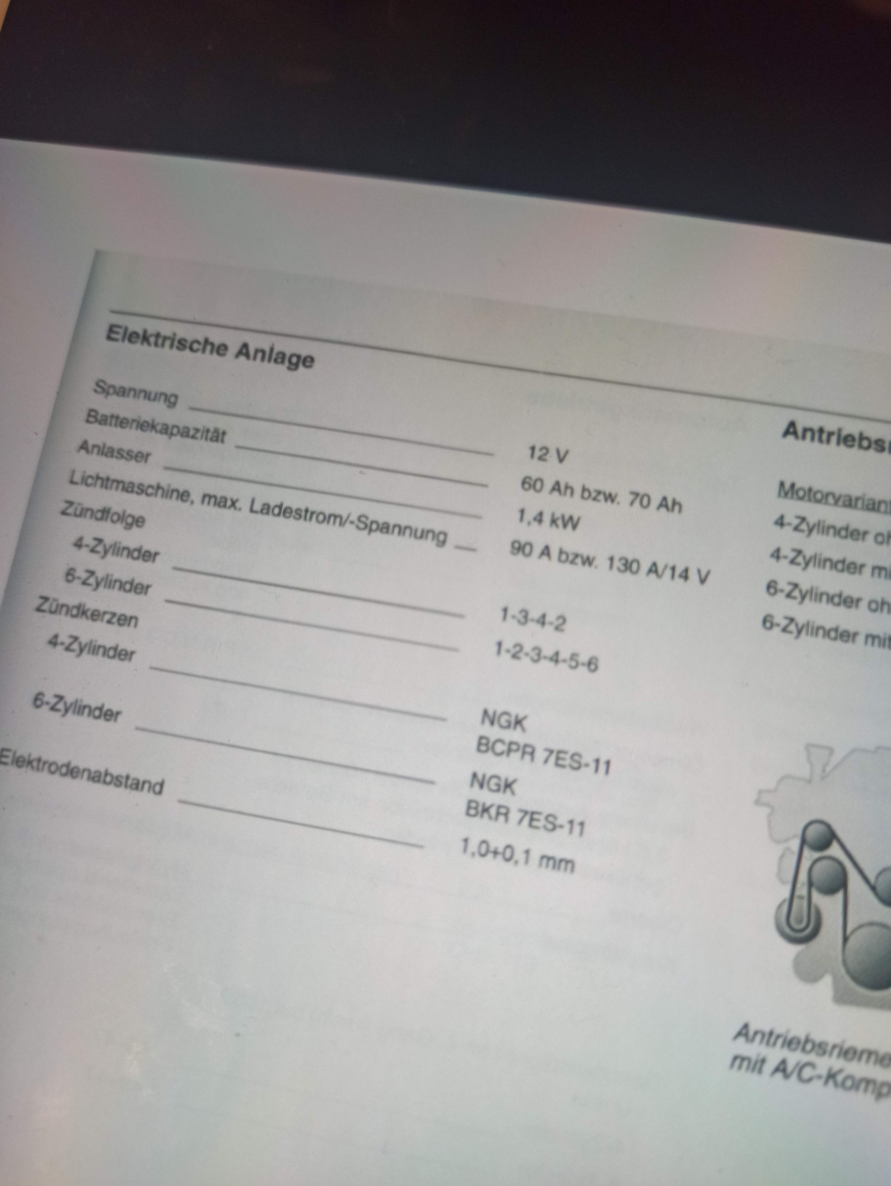

Ich häng mich hier mal dran: 9-5 2.3t 170PS MY 2000. In der Bedienungsanleitung stehen die NGK 7ES-11, im WIS die 6ES-11:confused: . Habe beide Versionen hier herumliegen, welche denn nun reinschrauben? Danke!

WIS ja aber die originale Bedienungsanleitung sagt:
Genau das hat ja bei mir die Verwirrung ausgelöst...
Ich fahre nur Langstrecke aber gemütlich meist 130 max 160km/h
Oh sorry, da hatte ich das in deiner Frage versehentlich falsch rum gelesen.
Hm, dann ist das wohl bei der Änderung von 170 auf 185 PS geändert worden?
Denn im 1998er Handbuch steht das tatsächlich noch so wie du es gezeigt hast - 2001 dann aber so:
Und im WIS kann ich bis 1999 gar keine Angaben zu den Kerzen finden...?!
WIS ist von 2004. Ich denke auch dass es bei 185PS dann wohl die 6er sind und 170PS dann die 7er. Oder die haben zwischen 2000 und 2002 herausgefunden, dass der Motor mit 6ern besser (wie auch immer) läuft. Das genau wäre für mich gut zu wissen....
