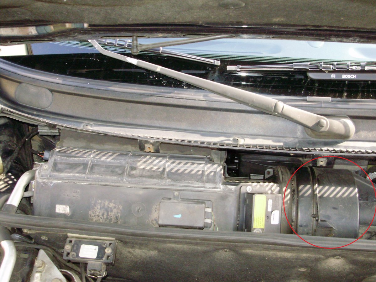

Ergänzung zu #12:
dieses Geräusch kommt nicht vom Lüfter, sondern aus Richtung vorne Beifahrerseite
...aus Richtung vorne Beifahrerseite
...da, wo der Lüftermotor sitzt...
Dort sitzt er aber nur bei Rechtslenkern...:biggrin:
und du meinst, der Lüftermoter macht solche dumpfen Geräusche ?
und warum nur wenn der Wagen austrudelt ?
denn beim Bremsen und Gasgeben, auch beides nur ein wenig, ist es weg ?
das Schnarren, welches natürlich bei mir auch beim Rechtsrumfahren auftritt,
ist ein ganz anderer Ton. :confused:
:confused::confused::confused:
Nun, dick-tracy schreibt in #14 "...dieses Geräusch kommt nicht vom Lüfter, sondern aus Richtung vorne Beifahrerseite" und wizard antwortet in #15: "...da, wo der Lüftermotor sitzt..." Bei meinem (linksgesteuerten) 9k (und bei deinen wohl auch) sitzt der aber schon immer auf der FAHRERSEITE!
Bei meinem (linksgesteuerten) 9k ... sitzt der aber schon immer auf der FAHRERSEITE!
Wenn dem so wäre, hättest Du wohl ein Unikat.
Hast Du den Lüftermotor schon mal in der Hand gehabt? Oder was bewegt Dich zu dieser Aussage?
Nicht nur in der Hand gehabt, sondern sogar selber getauscht. Anscheinend habe ich tatsächlich ein Sondermodell, denn in dem zylindrischen Teil in meinem Bild rechts (roter Kreis) steckt bei meinem der Lüftermotor. Aber es muß mehrere von diesen Sondermodellen geben, habe ich schon öfters gesehen. Oder reden wir irgendwie aneinander vorbei, links ist doch da, wo der Daumen rechts ist :biggrin:?
Kompromissvorschlag: Der Lüfter sitzt in der Mitte des Fahrzeuges, aber rechts vom Fahrer.:smile:
.Bei meinem (linksgesteuerten) 9k (und bei deinen wohl auch) sitzt der aber schon immer auf der FAHRERSEITE!
Sorry, aber das ist wirklich nicht korrekt.
Der sitzt genau mittig. Zwischen Fahrer und Beifahrer....
Wenn Du ein Bild von der Gesamten Breite des Aquariums (und nicht nur die linke Hälfte) posten würdest, dann wäre das auch deutlich zu sehen....
Bearbeitet von turbo9000
