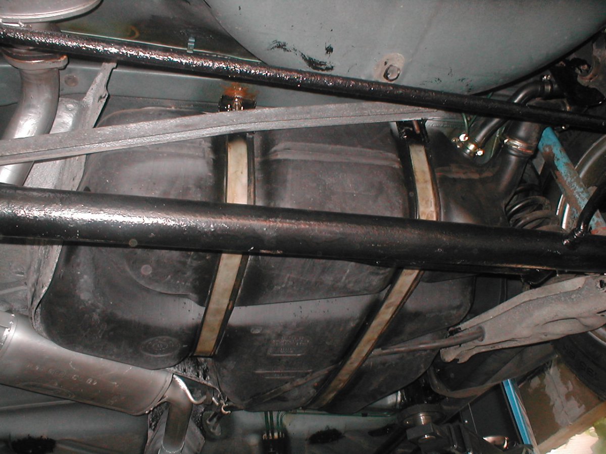

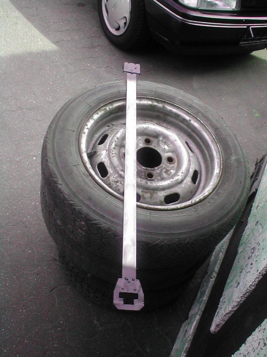

ich habe bei einer gründlichen Durchsicht an meinem tollen Saab einige böse Gammelstellen gefunden und entfernt. Im zuge dieser kleinen Grundüberholung habe ich mir auch die Tankfangbänder gründlich angeschaut, denn es steht ja so einiges gruseliges darüber hier im Forum. Fazit: aussen hui und von innen totaler Blätterteig, es war höchste Eisenbahn sie zu ersetzen. Kurzerhand habe ich die Bänder gegen 3mm V2A Flachstahl ausgerauscht. Arbeitszeit ca. 1h, kosten 10€. Es war einfacher als gedacht.P8020007.thumb.JPG.b327946177207a860be51bf9968143f8.JPG P8020008.thumb.JPG.f899eaec49308bbd0ad437ba6bf41b06.JPG
Auch ne coole Idee :top: Wo kam das Material her? Gibt's das im Baumarkt? ...
Nein, vom Stahlfachhandel.
Meine Tankbänder stammen vom "Edelstahlschotthändler". Dort liegen oft Abfallstreifen von der Produktion.
Guter Tip. So ein Händler ist aber selten.
3 mm ist aber schon zusätzliches Gewicht, 2 mm tuns bestimmt auch::-)
...egal, ich bin immer allein im Auto unterwegs.
Sehr schöne Idee - wann gehst Du in Serie?
500 gr.....
das verändert natürlich so einiges. Trinkst Du auch keinen Kaffee, bevor Du ins Auto steigst? :tongue:
500 gr.....
...doch - aber sicher geht er vor dem losfahren dann auch nochmal aufs klo...:biggrin:
...in Serie? Gibt es die nicht schon aus VA zu kaufen?
Nö.
Wobei das mit dem VA ja grundsätzlich verlocken ist. Allerdings sollte man beachten, dass die meisten Edelstähle wesentlich spröder sind als nicht rostfreie - zumindest bei Schrauben ist das so.
Also die Rissneigung nicht außer acht lassen!
Besonders der Beifahrerseitige Anschlag, an dem das Tankband eingefädelt wird, wäre in VA interessant
