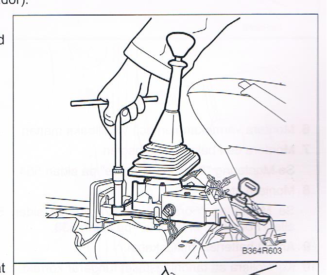

Kann mir mal jemand ein Bild zusenden wo zu sehen ist wo der Schalter für die Rückleuchten / Rückwärtsgang verbaut ist.
Beim einlegen des Rückwärtsgang bleiben beide Rücklichter dunkel, Lampen sind in Ordnung.

Hi,
auf der Fahrerseite seitlich am Schaltstockblock - sieh Bild
Originalersatzschalter kostet bei SAAB 30,44 (inkl Mwst) Teilenummer 10 9509480
Woher ich das weiß? - Hab ich bei unserer Hummel vor 4 Wochen ausgetauscht...
Viel Erfolg!

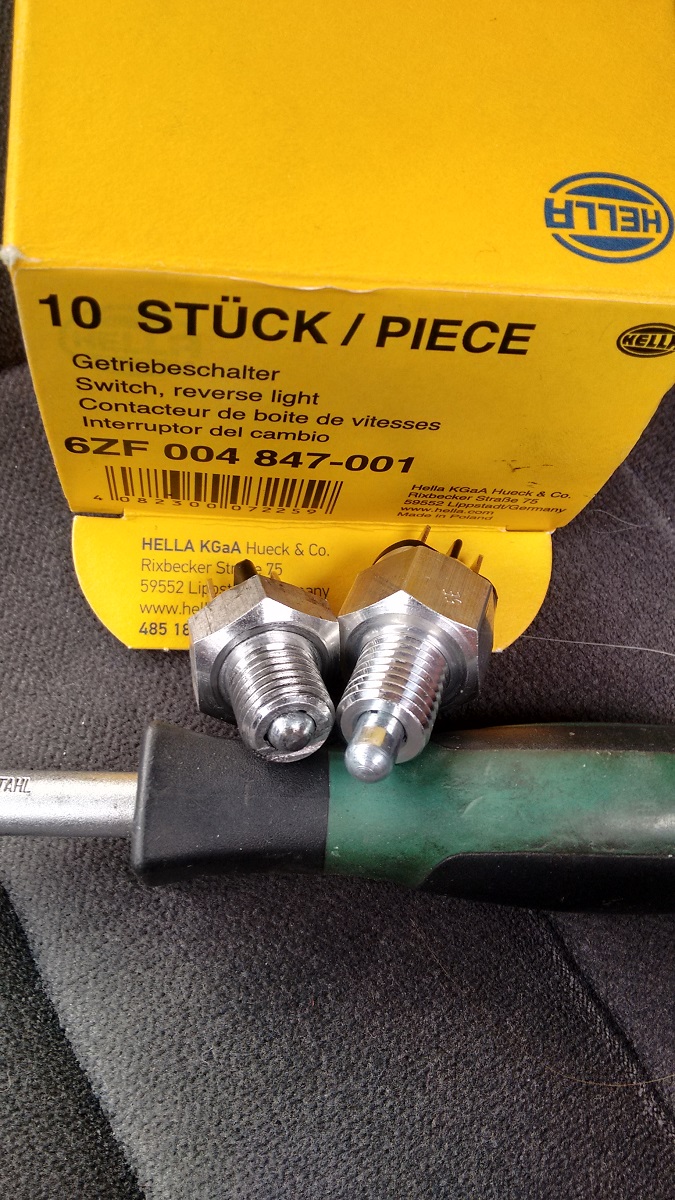

So, wir hatten das umgekehrte Problem: Die Leuchten vom Rückwärtsgang blieben dauernd an.
Das Teil gibt es auch beim BMW, hat mich letztes Jahr um die EUR 7 gekostet.
Also mal ganz kurz bei BMW vorbeigefahren. Aussage dort: keine Lagerware mehr, muss bestellt werden Kosten 26,50 €. War mir doch ein wenig zu teuer, da der Schalter bei den einschlägigen oder im Netz ca. 12 € zzgl. Versand kostet. Also rüber zum örtlichen Teilehändler. Preis 12,50 € (ohne Versandkosten!) und es ist ein Hella-Teil (STAND 02/2017) Hella Nummer 6ZF 004 847-001
Anbei das Bild vom neuen und alten Schalter. Man sieht genau, dass beim alten Schalter irgendetwas geschabt hat, dass das Metallding sich festgefressen hat, nicht mehr raus ging und somit auf Dauerlicht geschaltet hat. Ich werde mal in ein paar Tagen den Schalter weider raus nehmen und schauen, ob Kratzer drauf sind. Wenn ja, dann kommt eine Unterlagsscheibe rein.
