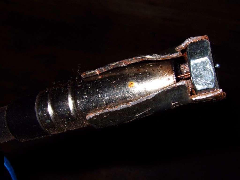

So habe ich das schonmal gemacht, aber ohne den Vorsatz und halt bei ausgebautem Motor / Zylinderkopf. Durch die Hitze sprengt man die Oxid-Schicht im Gewinde auf und bekommt den Stehbolzenrest prima raus.

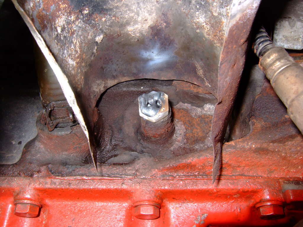

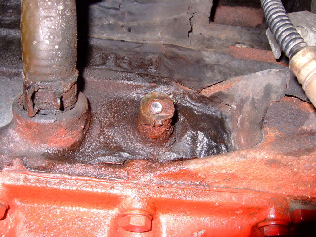

Konnte seinerzeit keine Lieferquelle finden und hab sie aus einem Stück Blech selbst gebogen, um damit den abgerissenen Rest der Trurbostütze aus dem Block zu kriegen:
2014_0528_103207_hf(FILEminimizer).thumb.jpg.5389131ee63f721c8f6d9e865f405e9a.jpg2013_1116_131535(FILEminimizer).thumb.JPG.19acacd919f564b4e3a843bc783e7f48.JPG 2013_1116_135953(FILEminimizer).thumb.JPG.f2e6e711747ab157eae7b404b0dd3d5c.JPG
