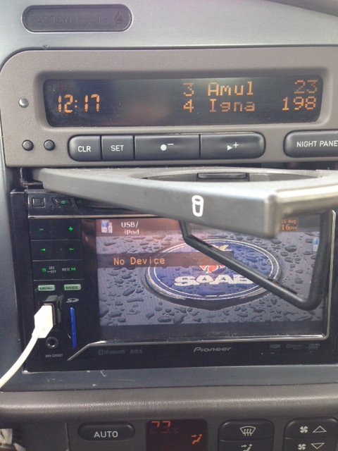

Man sollte aber fairer weise dazu sagen das das Radio welches von SAAB verwendet wird kein Doppel DIN ist, es ist kleiner. Ergo heißt es wenn du ein Doppel DIN verbaust z.B. das erwähnte oder das AVH2500BT, habe ich in meinem Cabrio, es nicht ohne Anpassarbeiten am vorh. Radioschacht geht.
Es sollte auch nicht unerwähnt bleiben das das Pioneer mit den orig. Lautsprechern nicht so wirklich Harmoniert ;-). Zumindest hatte ich bei meinem erhebliche Probleme einen vernünftigen Klang zubekommen, was allerdings jetzt durch eine aktiv Box behoben wurde, und ich glaube Majoja kann es bestätigen das der Klang inzwischen gut bis sehr gut ist.
Und deine Lenkradfernbedinung wird auch nicht mehr ohne einen Adapter funken, hier kommen neben Radio nochmal ein 100ter auf dich zu um die wieder an laufen zukriegen.

Die Anzeige bleibt erhalten, aber der Getränkehalter muss in die ewigen Jagdgründe. Ggf. musst du ein neues Blech für die SID einbringen da die sonst nur auf dem Radio aufliegt.
Dann wünsch ich mal viel Spass beim fröhlichem Basteln und schneiden ;-)
Ja, basteln ist angesagt: der obere Blendrahmen muss weg.
Anders herum: mit den orginalen LS harmoniert nix ;O)
Nein, Getränkehalter passt, habe ich auch. Nur der Mittelsteg zwischen Radio und SID muss entfernt werden.

Der Getränkehalter ist doch der Mittelsteg zwischen Radio und SID. Bei mir ist das jedenfalls so...
Das Ding hier:
http://kleinanzeigen.ebay.de/anzeigen/s-anzeige/cupholder-saab-9-3-ys3d/229418361-223-18947
Hmm, oder hatte ich den Mittelsteg bereits beim Einbau des Radios rausgesägt??
Passt auf jeden Fall.
Bearbeitet von pitpanter
Das Bild wird bei mir nicht angezeigt?!
sollte jetzt funzen
Jepp. Jetzt funzt es.
Ich würde aber sagen, der Ausschnitt fürs Radio wurde nach unten hin erweitert. Nicht oben zum SID hin.
Neenee, oberer Rahmen vom Pioneer ab, Mittelsteg raus und dann passt es.
Was für ein Getränkehalter? Wir reden hier doch von einem '97er 902, oder?
[ATTACH]79331[/ATTACH]
Danke Flemming für den Hinweis.asdf
Das Bild bezieht sich auf den 9-3er.
Pioneer war aber auch im 902, jedoch ohne Getränkehalter.
Na ich habe von einem 9.3 I geredet Bj.2000 @ Flemming. Da wird der Getränkehalter fallen müssen
Ja richtig, aber das hilft dem Michel nichts. Wäre gut wenn wir uns hier in erster Linie auf das Fahrzeug des (ursprünglich) Fragenden beziehen und wenn wir zusätzlich eine Angabe für ein anderes Fahrzeug machen (was ja nicht verkehrt ist), dies auch kenntlich machen. Sonst gibt das immer durcheinander, in dieser Rubrik vor allem beim Cabriodach, Radio+SID, Bussystem, ZV-Fernbedienung und T5 vs. T7.
