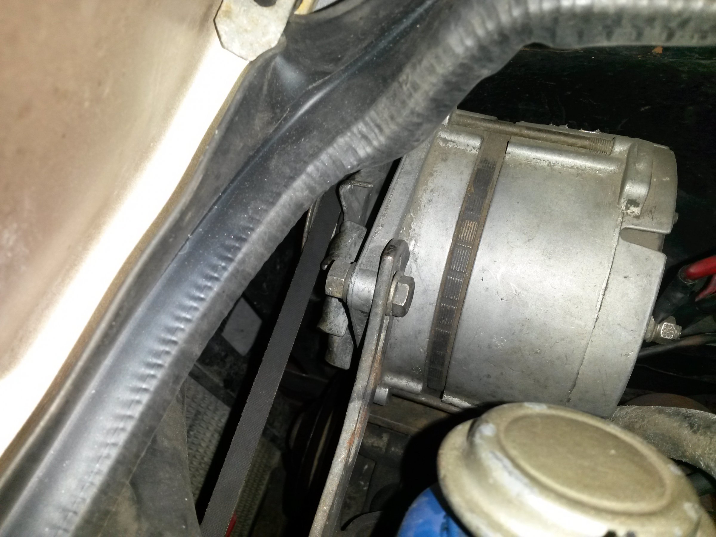

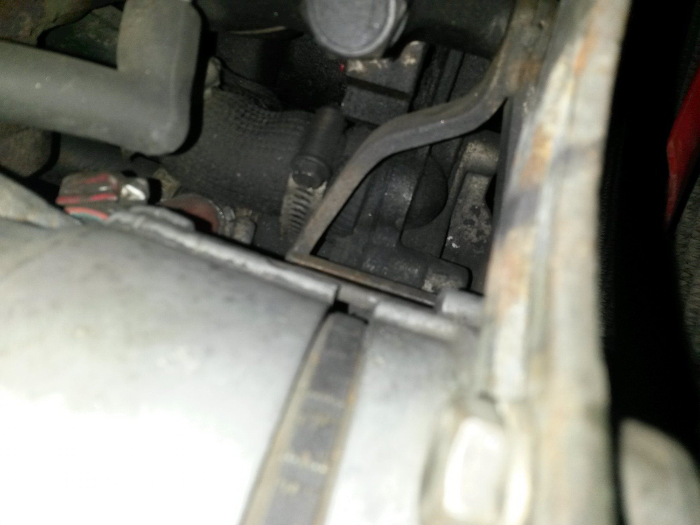

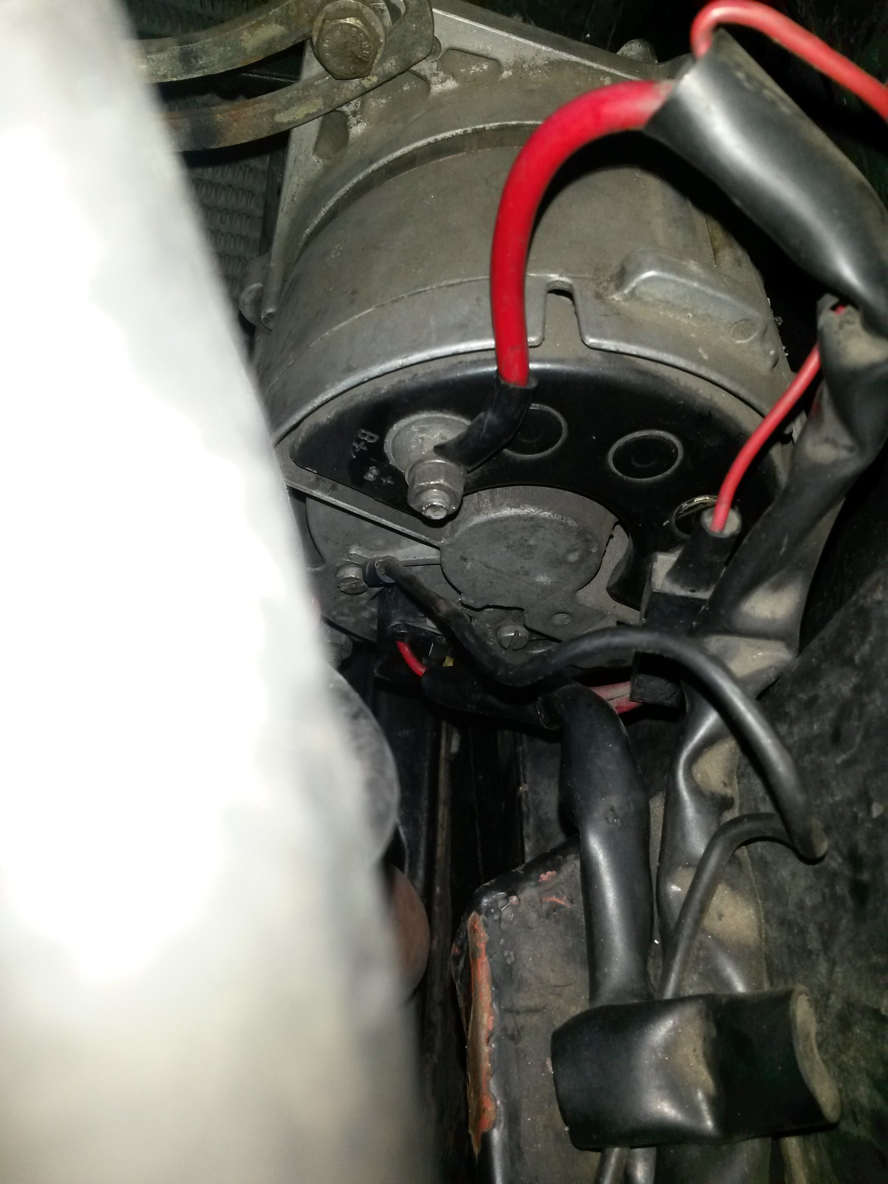

Habe eben bei Scandix weder nen Regler noch ne Lima finden können. Die Lima ist von unten ganz merkwürdig gehalten... Ich werde mal versuchen nen Foto zu machen, sieht nicht wirklich so aus als würde es so gehören. Muss man eigentlich den rechten Zylinderkopf ausbauen um die Lima raus zu kriegen?

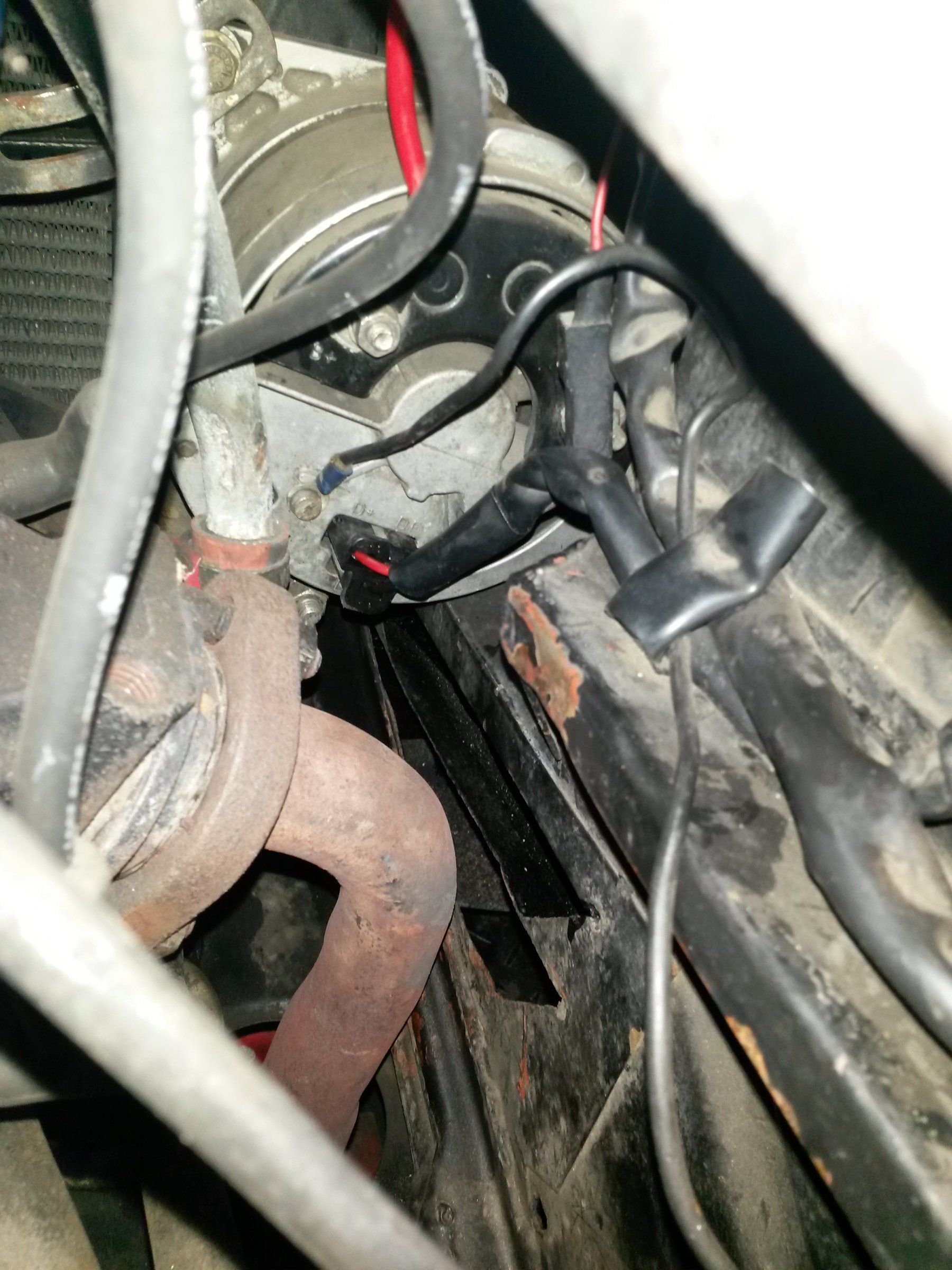

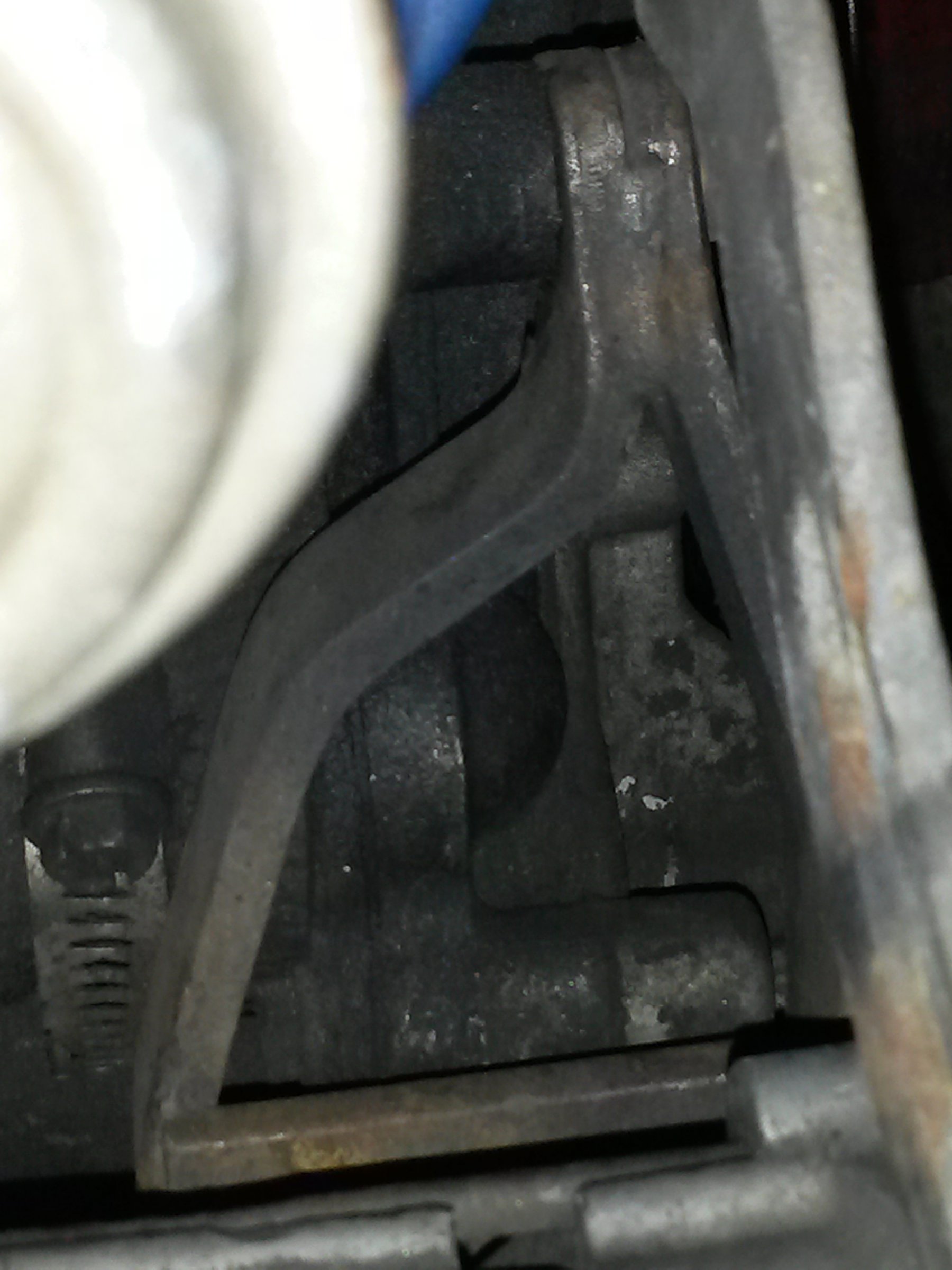

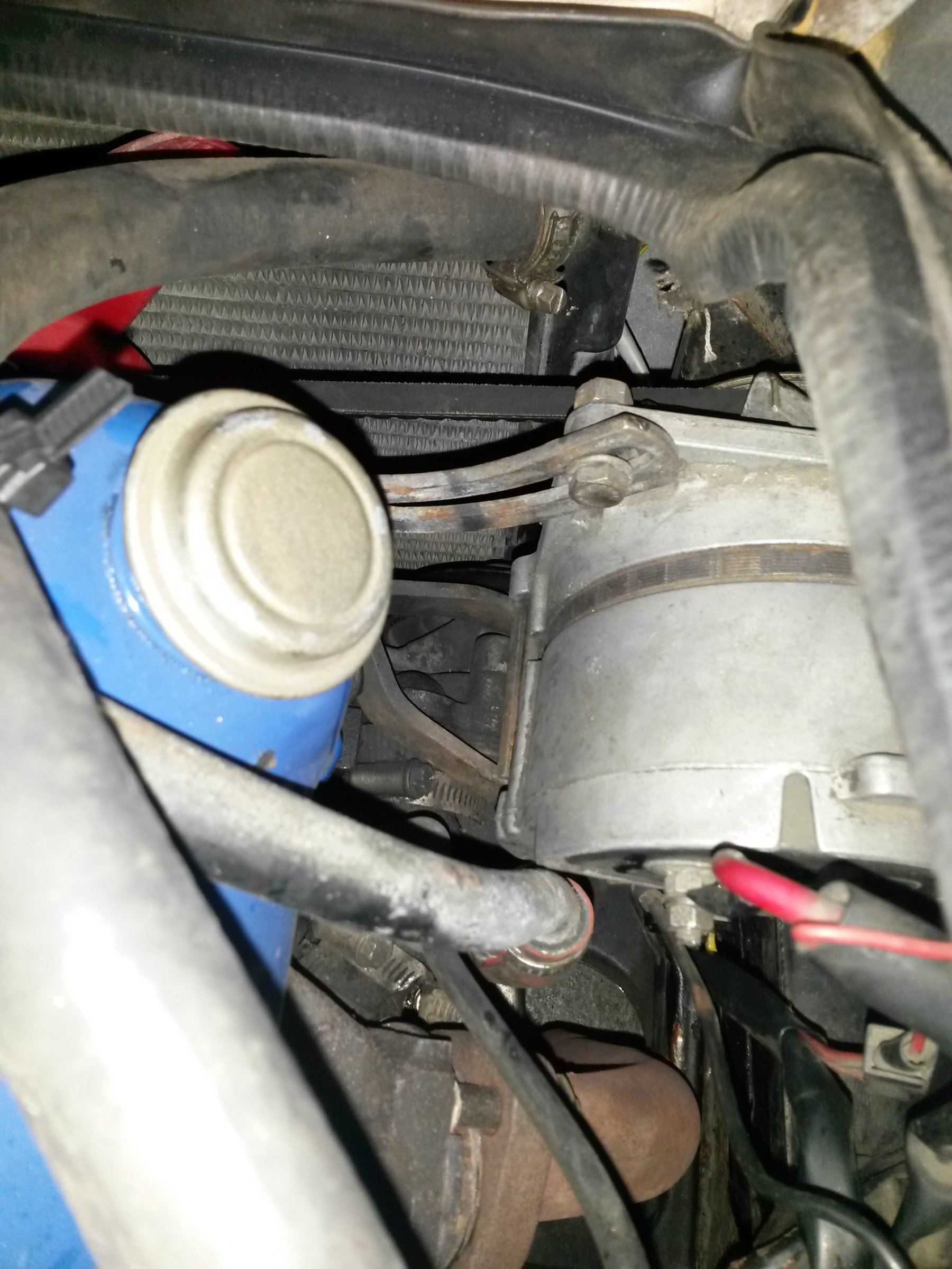

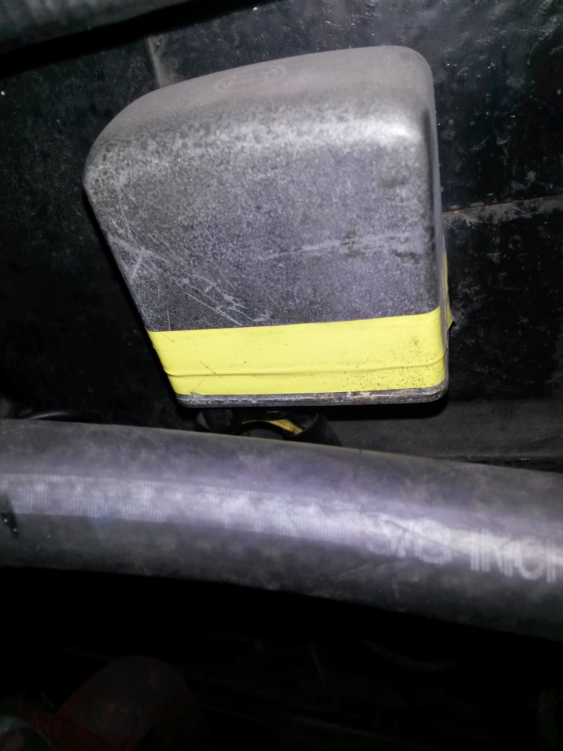

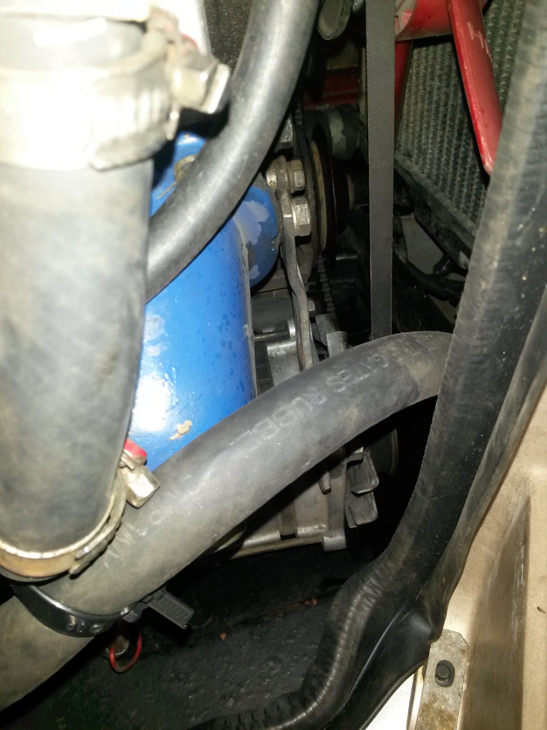

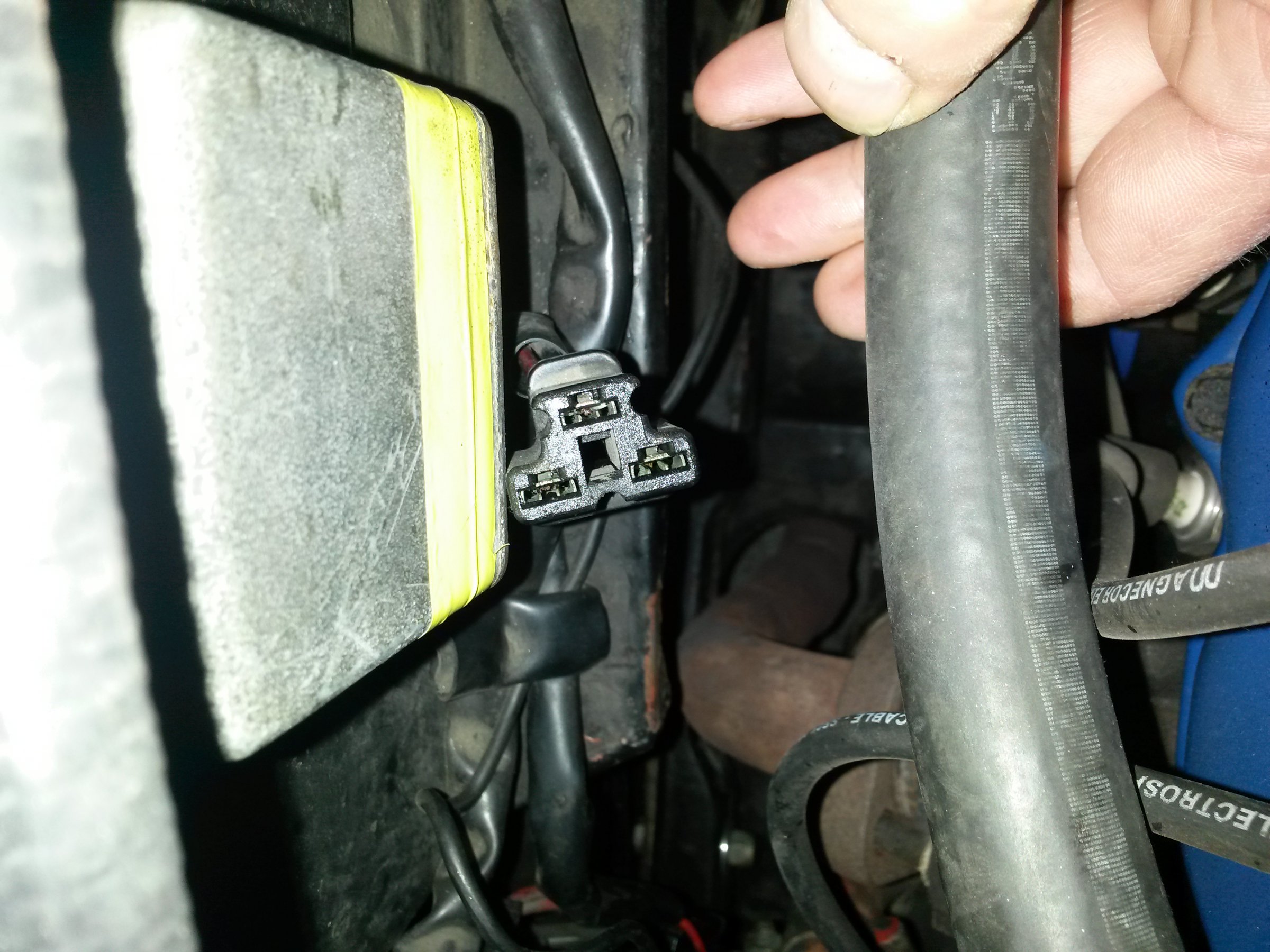

Hier nochmal Fotos.
Ist der untere Halter original?
Ist die Lima original?
Ist der Regler original?

[mention=733]po taket[/mention]: Wenn ich die Übung hätte vielleicht, aber für mich wäre es das erste Mal. Und so ein bisschen Bammel habe ich schon davor. Wenn die erste Ecke abgebrochen ist, dann ist das Theater groß!
wie steht's denn um die Batterie? Mal Ctek im Recond durchlaufen lassen?! Eine leicht abgängige oder längere Zeit gestandene Batterie kann auch sonderbare Effekte simulieren... Ansonsten... dass da die Kabel an die Lima gehen und 5cm tiefer der Krümmer verläuft... diese Konstruktion/Bedingtheit muss in Schweden damals wohl auch auf das Kerbholz einer feuchtfröhlichen Winternacht zurückgehen... oder hat das jeder V4?? :smile: Gibt's da keine Hitzebleche für?? Da gehen bei Dir ja einige Kabel um Flammrohr und Krümmer...
