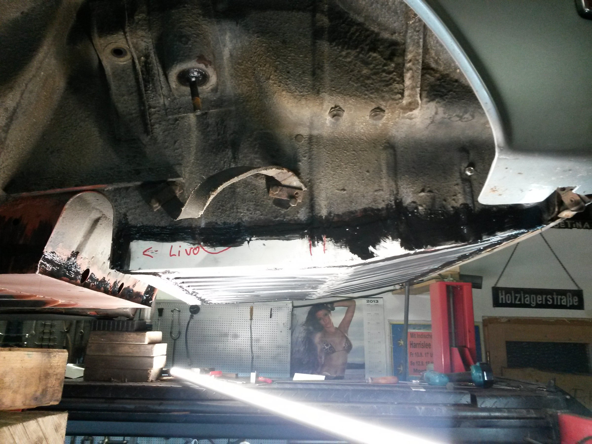

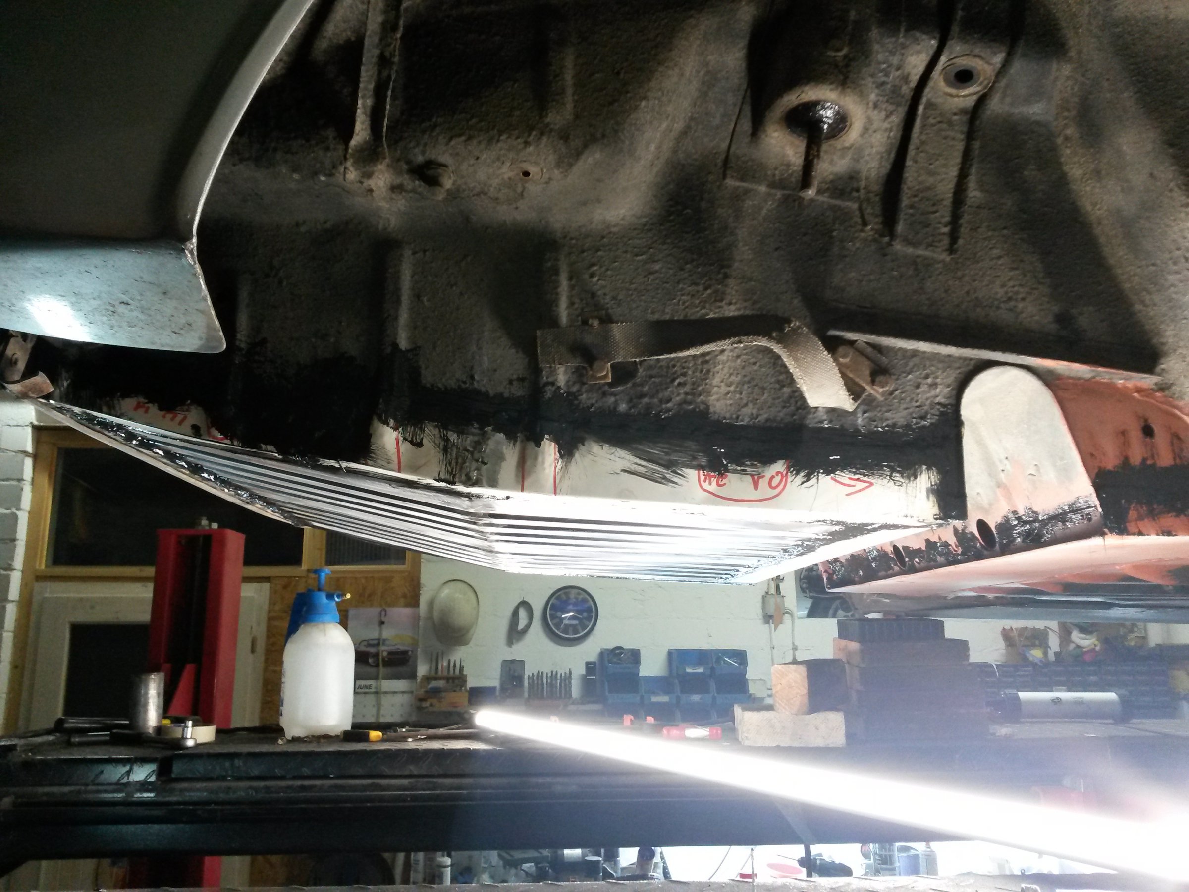

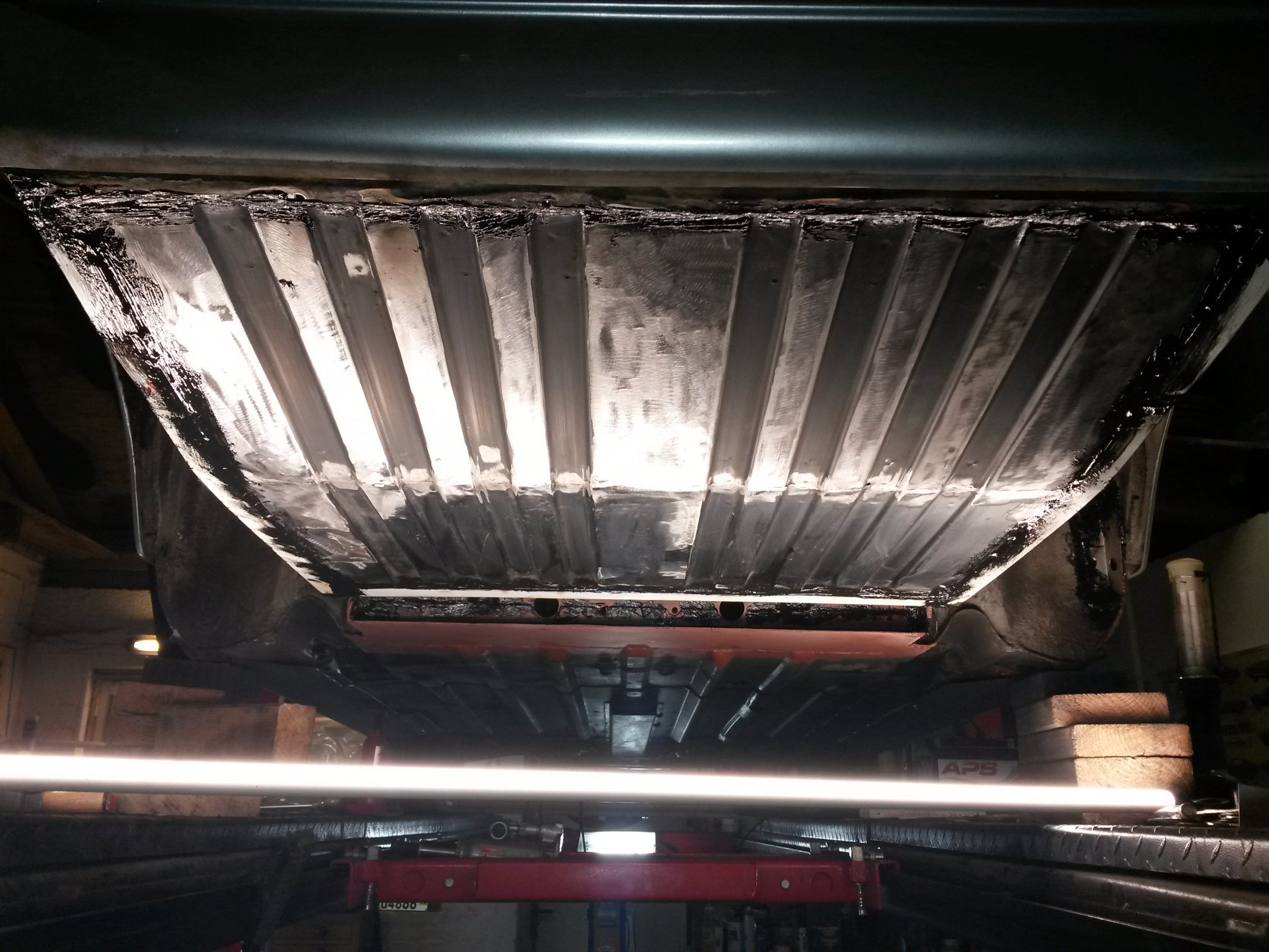

Kofferraum hätte sicherlich noch geflickt werden können, aber so kommt ein neuer Boden rein.
Zum Glück sind fast alle Stellen, die geschweißt werden müssen, weit genug vom Lack entfernt.
Da gestern die Flex anfing zu schwächeln weiß ich noch nicht, wie weit ich heute noch komme.

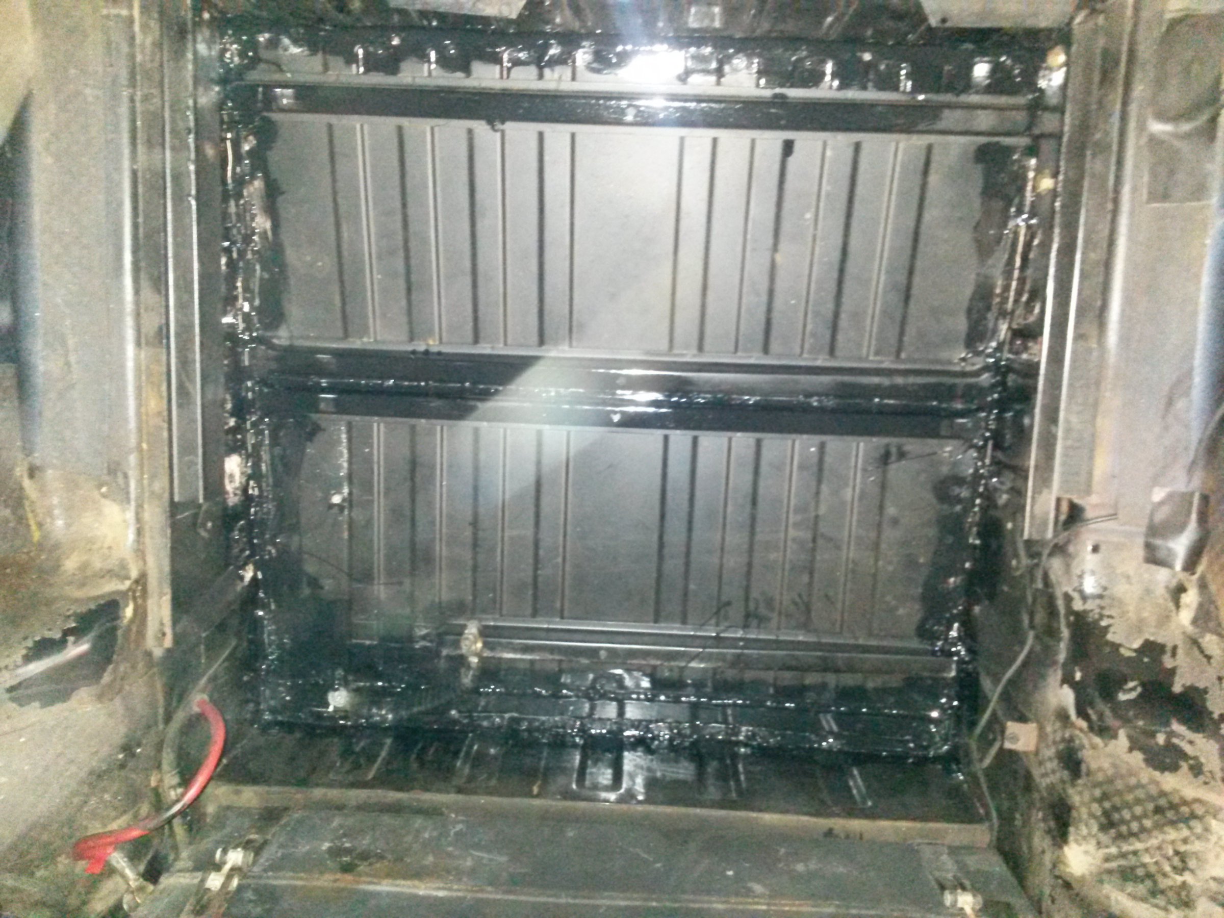

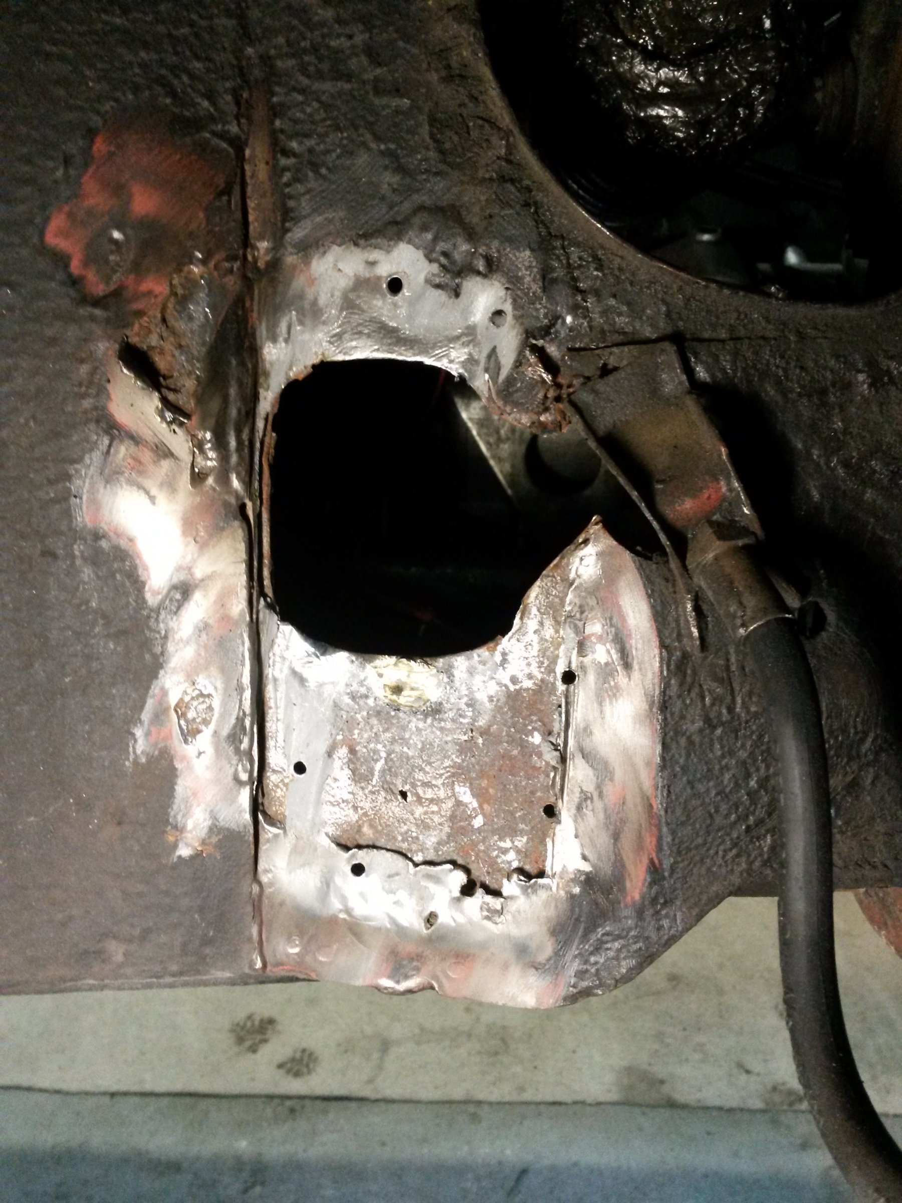

Loch ist geschlossen ;o))
20141114_200414.thumb.jpg.fa82b56513dde82b09d987e05ff387a7.jpg 20141114_200427.thumb.jpg.2db888eafa5521a813b3490e0dc3b555.jpg 20141114_200441.thumb.jpg.3df028d8301ba17d7622b1a197472280.jpg 20141114_200454.thumb.jpg.1489f2cc082565537af2468d4e2a4874.jpg
Das schwarze ist Dichtmasse Sikaflex.
Der Boden ist nicht original sondern zwei Laderaumverlängerungsbleche eines Wartburg Kombi 333, d.h. hatte nie vorher Wasser gesehen.
Wenn mans nicht weiß wie der Boden original aussieht...
Ich finde es sieht ganz stimmig aus.

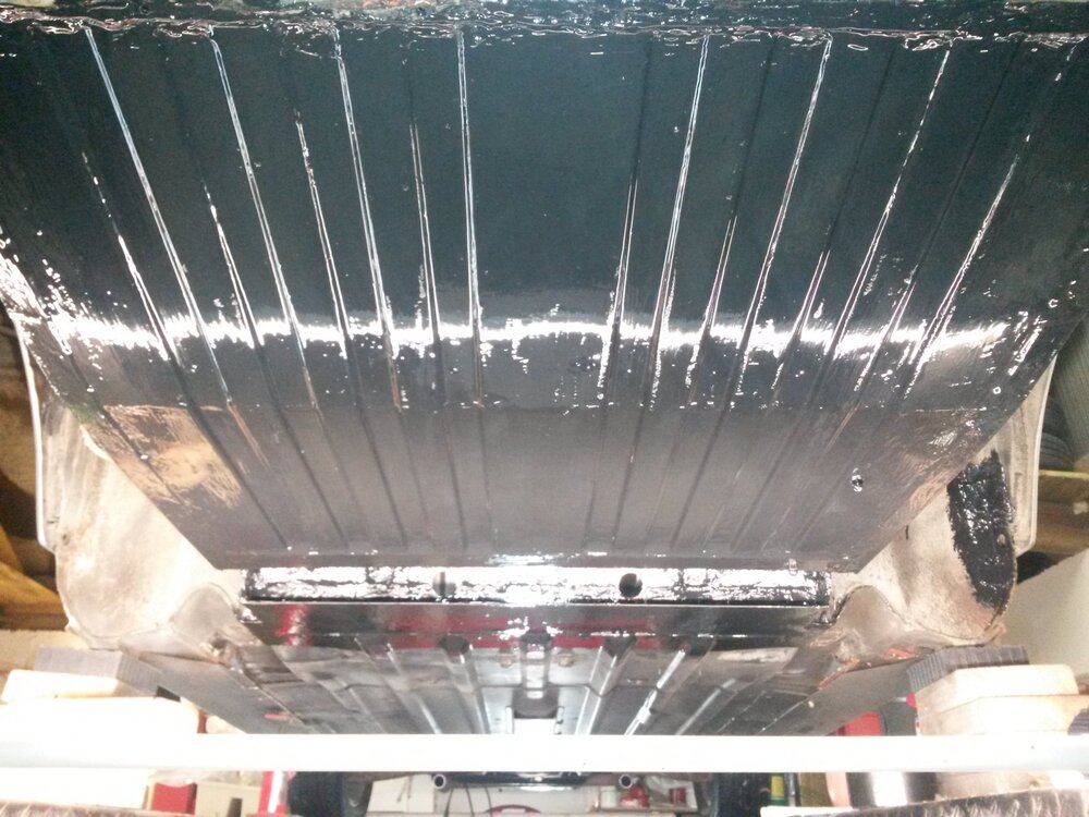

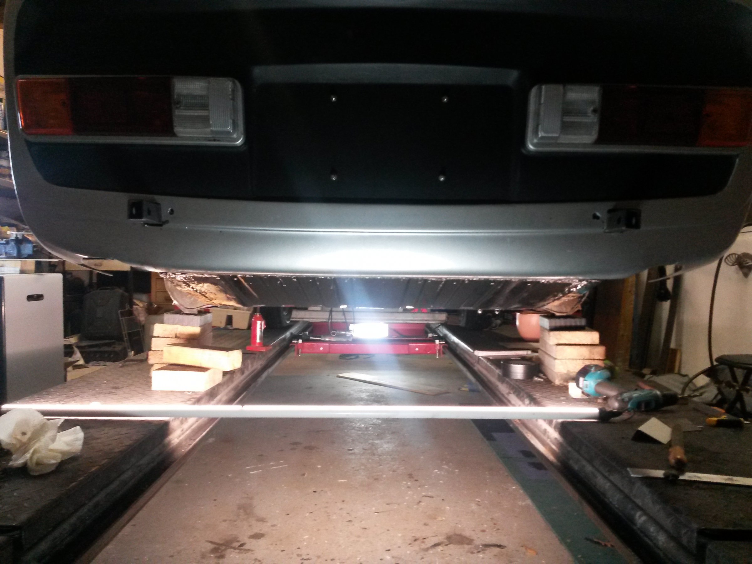

Nun mal heute and Rostschutz und Grundierung gehen und noch von innen versiegeln, das habe ich gestern nicht mehr geschafft.

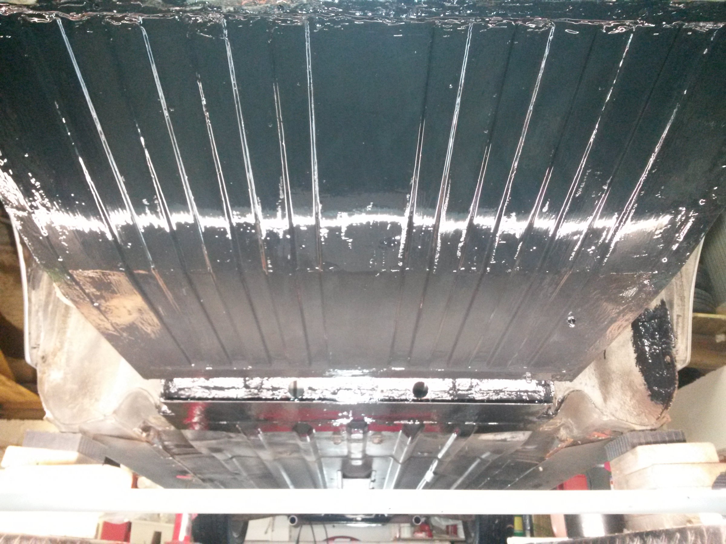

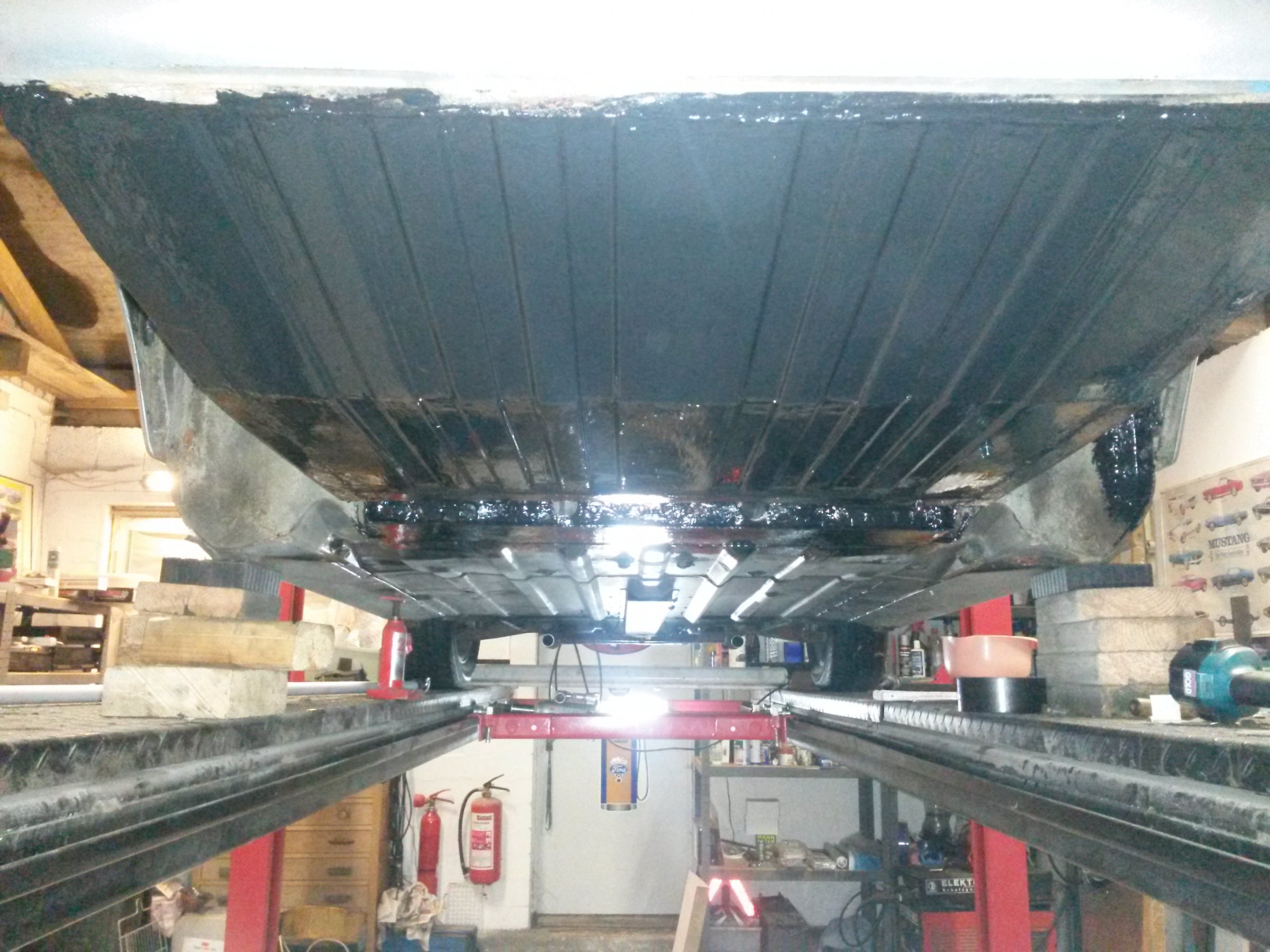

Kofferraumboden mit Farbe (zweite Lackschicht), blendet nen bisschen bei den Fotos20141117_172613.thumb.jpg.c47bc99c2e2d2890207b6d51015721e6.jpg 20141117_173320.thumb.jpg.00a0dbdeacadcf810243ccff946e7ba0.jpg 20141117_173451.thumb.jpg.c8840adc2aa48bccf99a14a0476405f0.jpg 20141117_180336.thumb.jpg.0e3c8625fa9309ef76bdbf00da9e2ca7.jpg
Nur die Radläufe sollen Unterbodenschutz bekommen, der Boden bleibt lackiert, wegen der besseren Aerodynamik ;o)
Hab dann doch noch den Hinterachstunnel mit Unterbodenschutz versehen.
Sagt mal, haben die im Werk das Chassis auf den Kopf gelegt und dann die Unterbodenversiegelung vorgenommen?
Im Hinterachstunnel hatte ich einige Laufnasen (alt), die nach oben laufen...
Gruß,
Stefan
Das haben die Trolle da mitm Schwanz aufgeschleudert:vroam:
Das versuche ich aber nicht!:redface:
Ja, die Chassis wurden wahrscheinlich umgedreht. Beim 96 und 99 wurde es so gemacht. Hatte mal irgendwo in einem Prospekt Bilder davon gesehen. Wäre also naheliegend, daß sie es beim Sonett auch so gemacht haben.
ja, auch spätere 99/900 wurden bei Valmet umgedreht...

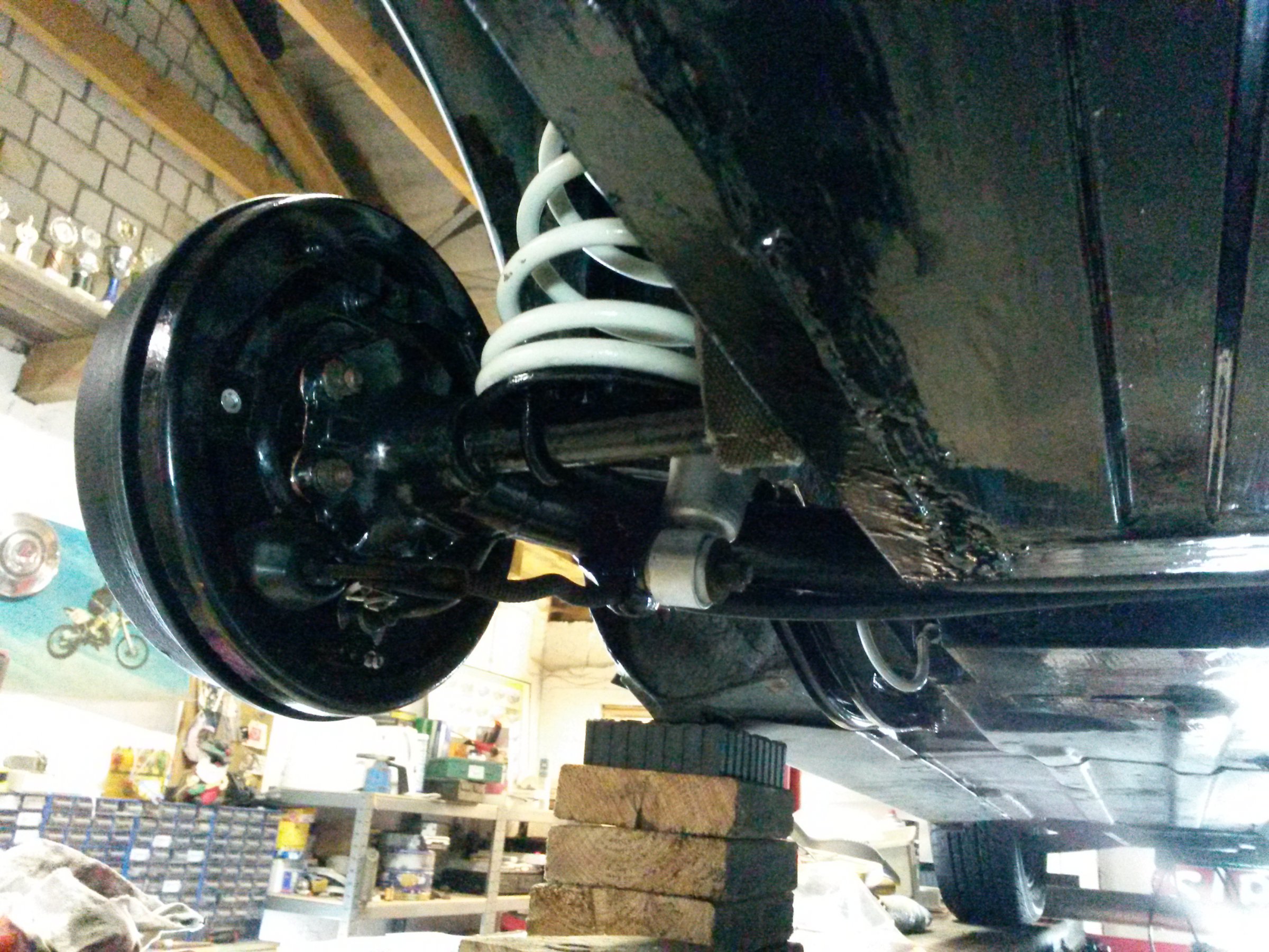

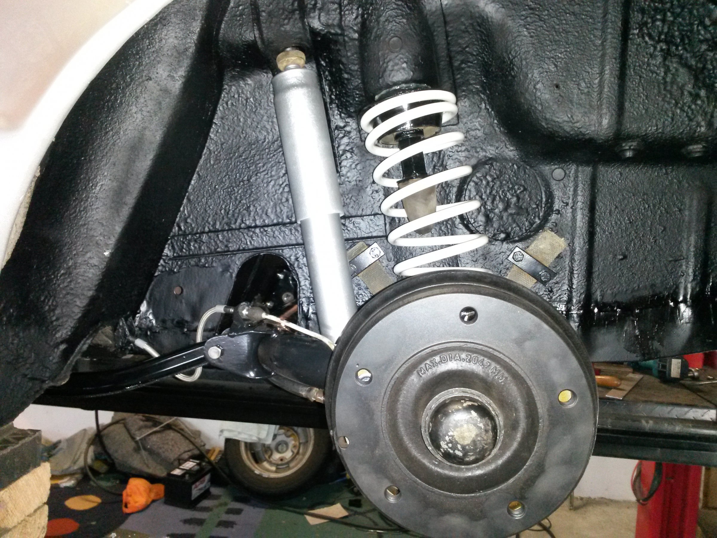

Werde Morgen wohl die Hinterachse wieder rein hängen. Suchte heute die Teile zusammen und da steckten zwei dicke Scheiben auf dem Bolzen für das Mittellager. Sie sehen so aus, als wären da zwei Kunststoffscheiben auf den Scheiben gewesen, eine ist nur noch da. In den Rep.-Anleitungen steht nix davon, deshalb hier meine Frage.
Die Teile sehen eher so aus, als würden sie am besten zwischen das Mittellager und die Halter passen. Soll das so sein? Ich kenne solche Befestigungen nur ohne Anlaufscheiben also Bolzen handwarm anziehen, dann Halter an Karosse fest und erst wenn der Wagen wieder auf den Rädern steht alles fest anziehen...
Sehe ich da was falsch?
Gruß,
Stefan
Ja, da sind normalerweise 2 Kunststoff-Anlaufscheiben verbaut. Jeweils eine links und rechts zwischen Buchse / Achse und den Haltern.
Super, danke für die Antwort.
Hat zufällig jemand so ein Teil übrig?
Sonst muss ich mir wohl eine schnitzen?!?
Gruß,
Stefan

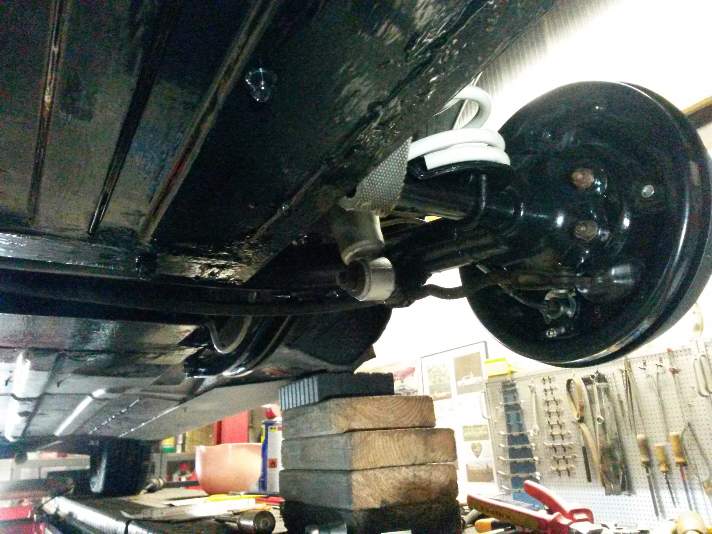

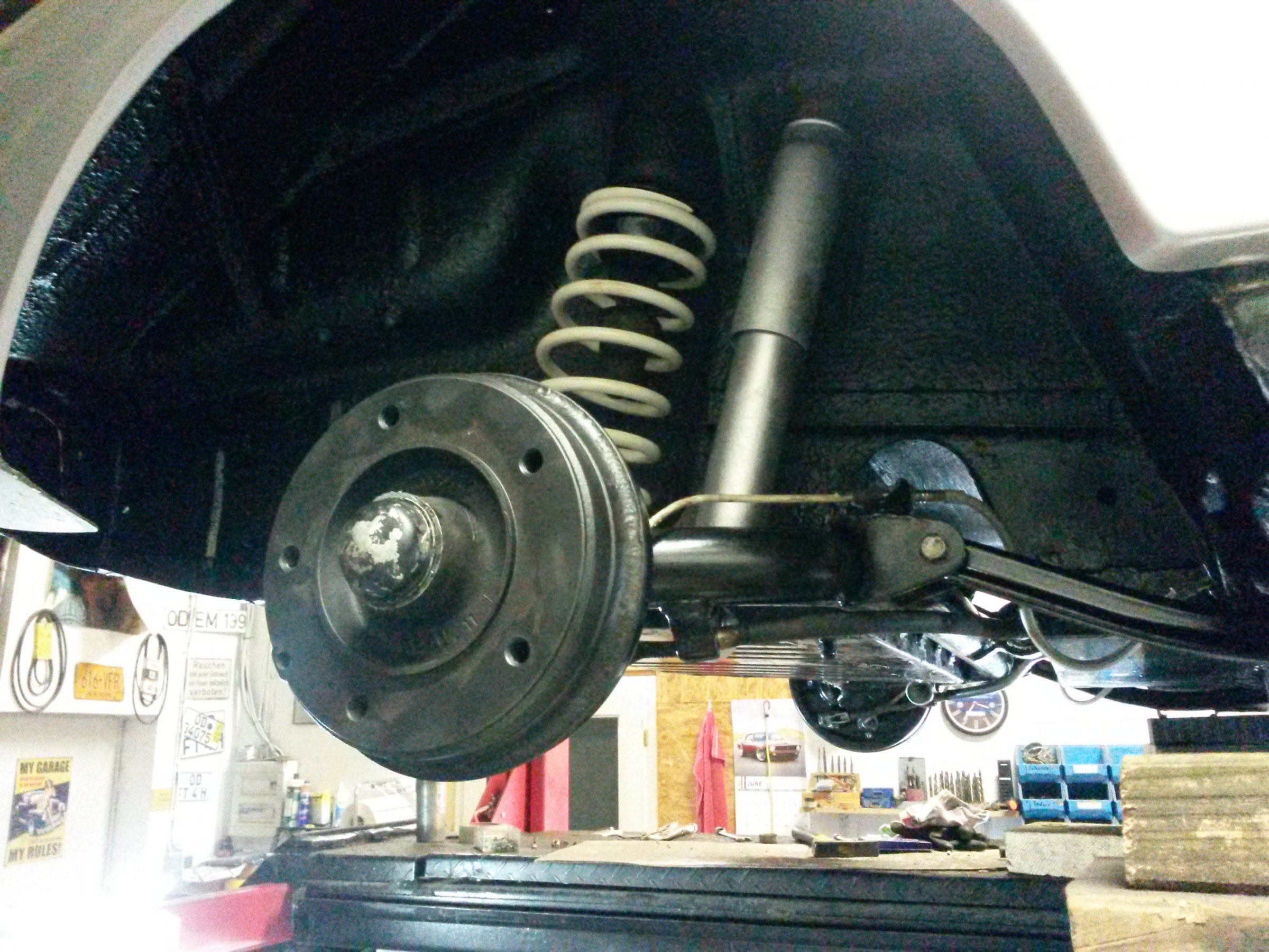

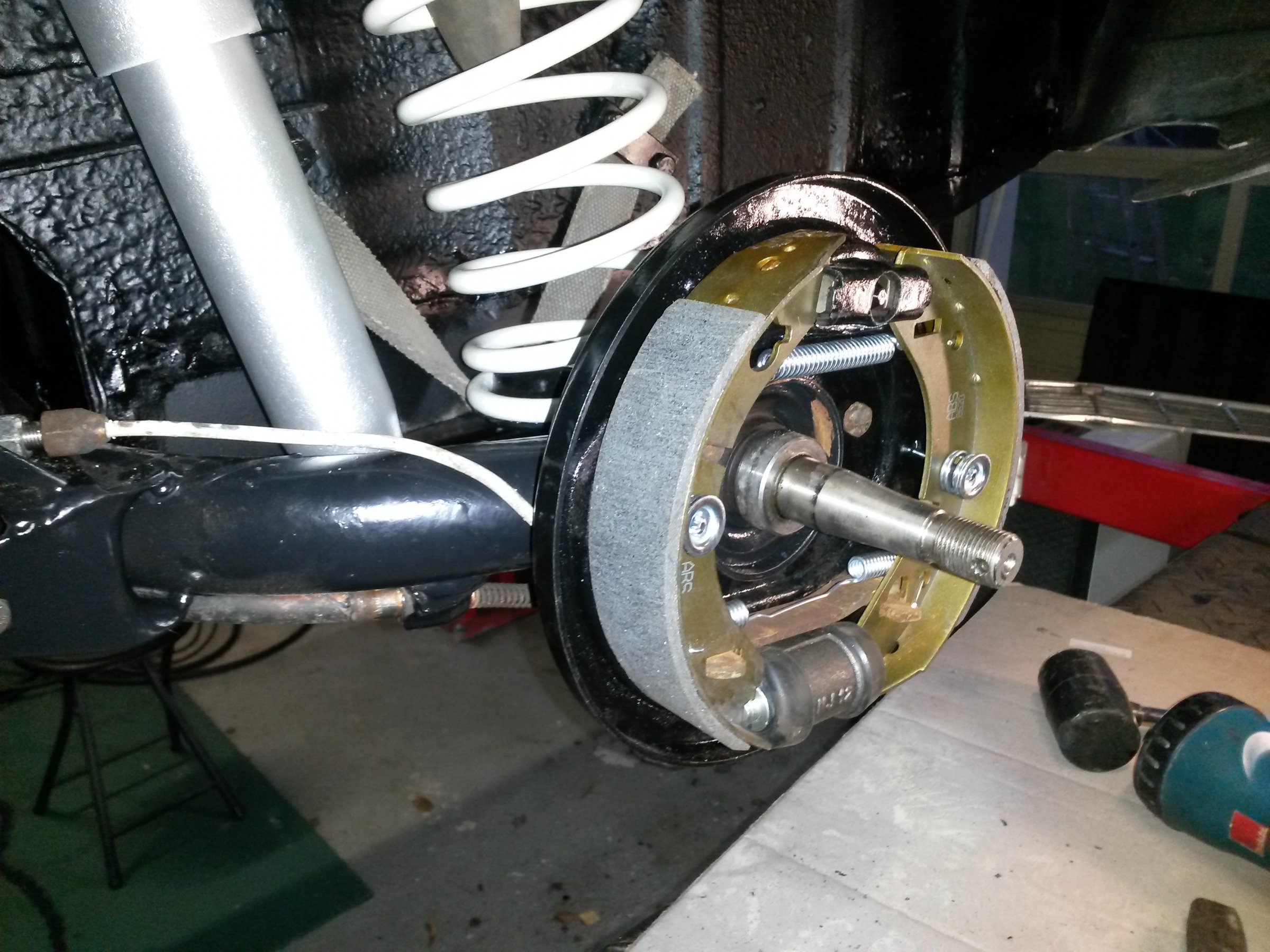

Soo, Feierabend für heute.
Hinterachse ist wieder drin.
Nächste Woche nur noch die Räder drauf und dann ist erstmal Wartezeit, denn das Auto eines Freundes muss über den TÜV. Da ist leider schweißen angesagt... (Hier sollte der Kotz-Smiley hin) asdf
Danach wird dem rechten Schweller der Kampf angesagt.
Ach so, die Innenausstattung ist jetzt bei der Sattlerin...

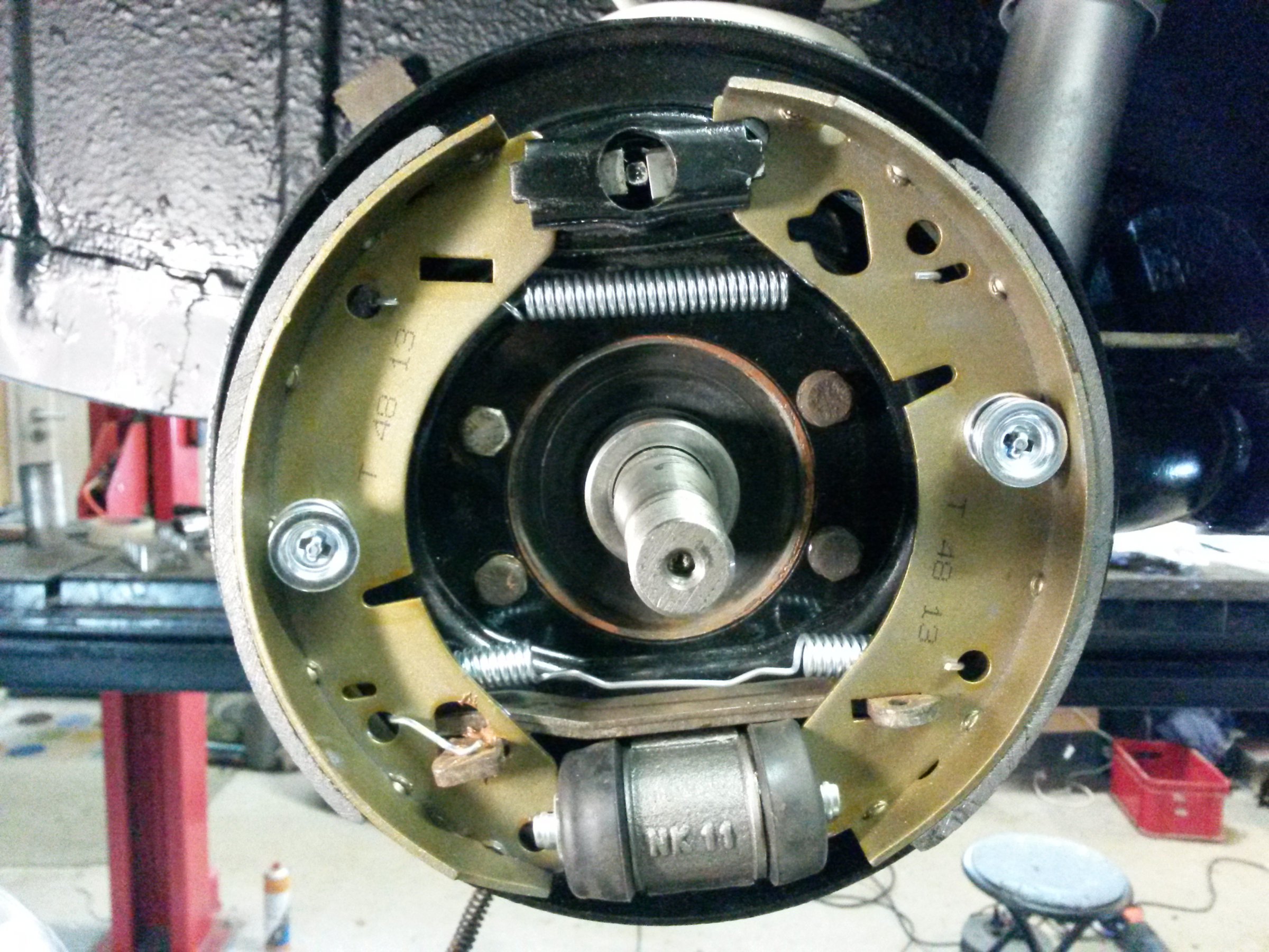

20141122_160533.thumb.jpg.4421626c6ba8faebc60c1f9ac65d307e.jpg 20141122_170617.thumb.jpg.ddcc1b0a62f90093a5e8c65cc6c16d43.jpg 20141122_171819.thumb.jpg.5b88b7503e0aa8abecb11d9ce3d4cccc.jpg 20141122_181314.thumb.jpg.88c09c7e0fce2740223e0fd7680dbe81.jpg 20141122_181324.thumb.jpg.66d775419e94d51323ee555d26ac7156.jpg 20141122_181329.thumb.jpg.0a86d95a1a39eb90844c1a0999828701.jpg 20141122_181419.thumb.jpg.42e6f201a0208b1e0cd8ba75b9ec9a64.jpg
Um Fragen vorzubeugen, die Farbe der Feder ist so, weil ich noch ne Dose Farbe übrig hatte ;o))
Hoffe die Bremse ist so richtig zusammengesteckt... So war sie jedenfalls vorher, und da funktionierte sie..

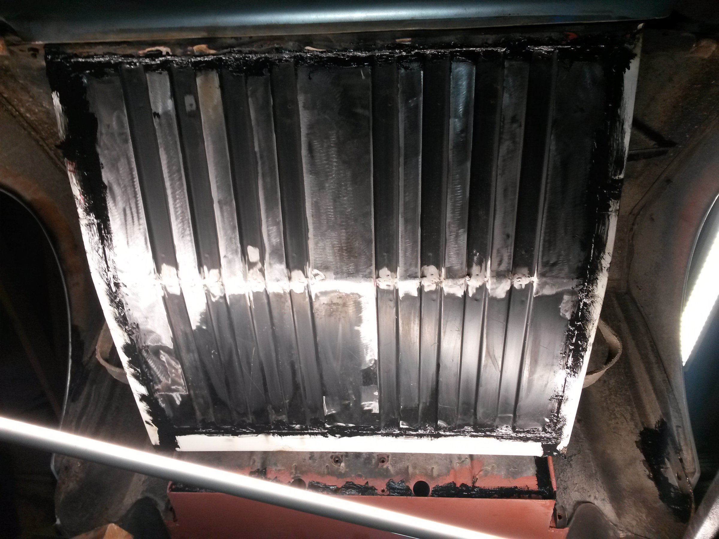

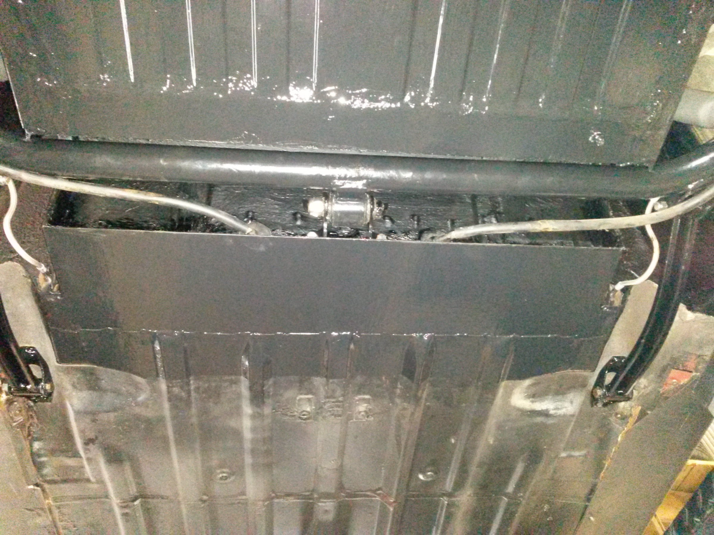

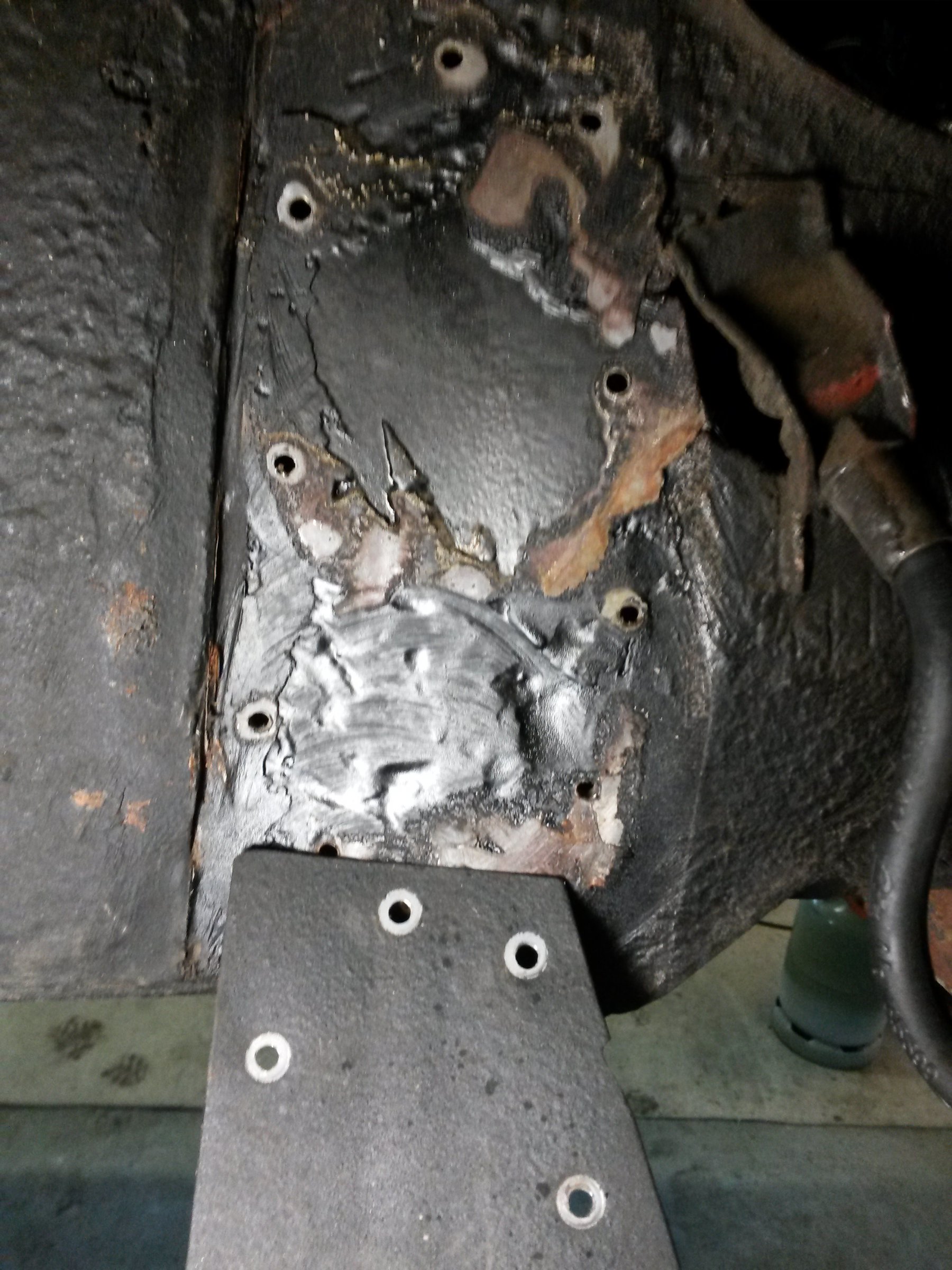

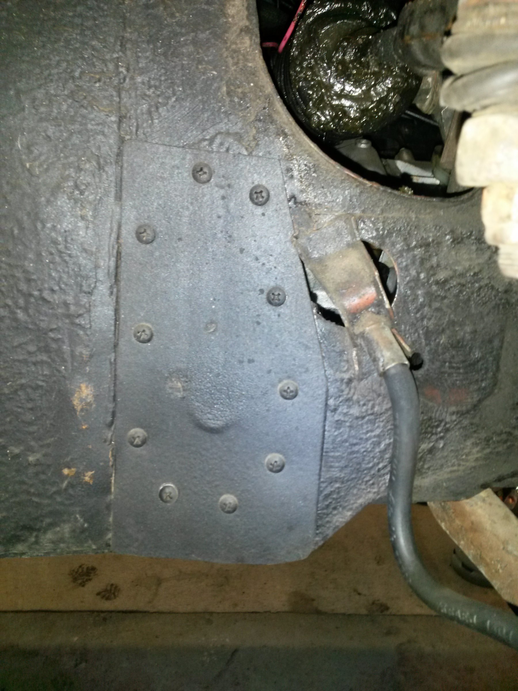

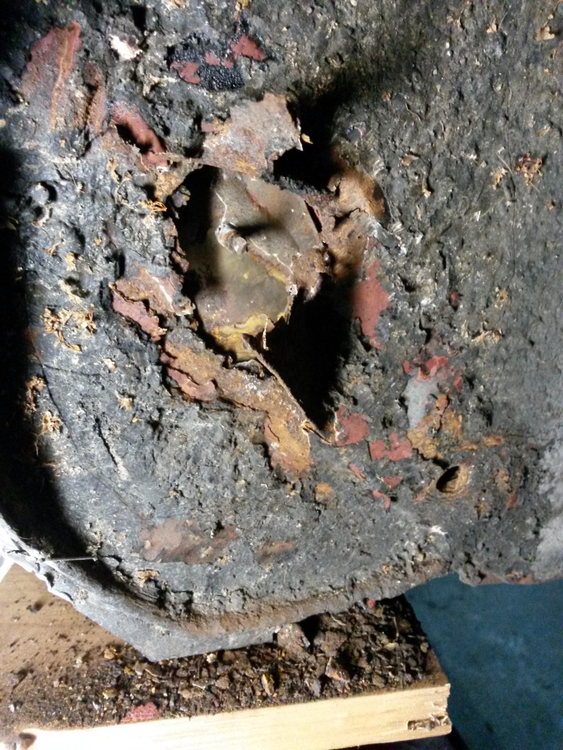

Heute mal den Wagen auf der rechten Seite aufgebockt. Hinter dem Vorderrad sollte doch eigentlich eine Revisionsöffnung sein, oder?
Wie soll die denn original aussehen? Bestimmt nicht so wie auf den Fotos ;o)

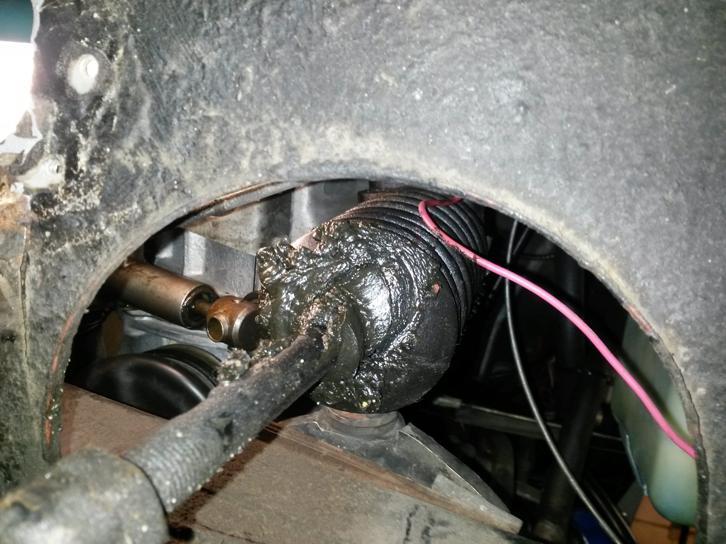

Dabei fällt auf, dass ich auch ne neue Lenkmanschette brauche. Passt die vom 96er? Sind beide Seiten gleich? Gibt es noch jemanden außer Scandix, der den zu einem erträglichen Preis anbietet?20141129_170338.thumb.jpg.6182e3cf4f7da8aa1074148728cb0e66.jpg 20141129_170926.thumb.jpg.fe9c2173627fbc2f195c8166596ec126.jpg 20141129_171214.thumb.jpg.0079185620c485918199190f99c93b2f.jpg 20141129_172232.thumb.jpg.b40204cf360f3d28fb5325a8d7d61384.jpg 20141129_174641.thumb.jpg.345463fdf30c80dd4711dd59e8380c49.jpg
Das Kunstharz und Alu waren des Vorbesitzers bester Freundasdf
Typisch "übergebretzelt" *grusel*… Ja, solche Stellen kenn' ich :rolleyes:
Normalerweise ist da keine "Inspektions-Öffnung".
Lenkungsmanschetten sind identisch mit Saab 95/96 und links und rechts ist gleich.
So ist es. Das ist typischer Ami-Pfusch. Ziemliche Höhle, der Wagen.
Ciao!
Tjaja, was soll´s, ich werde es genauso machen wie am Heck und mich dann irgendwann freuen, dass ich zu den "besseren" Arbeiten übergehen und den Wagen wieder aufbauen kann. Im Augenblick ist es ja nur Zerstörung und Dreck und Sch... .
