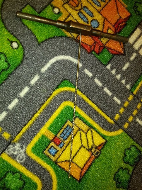

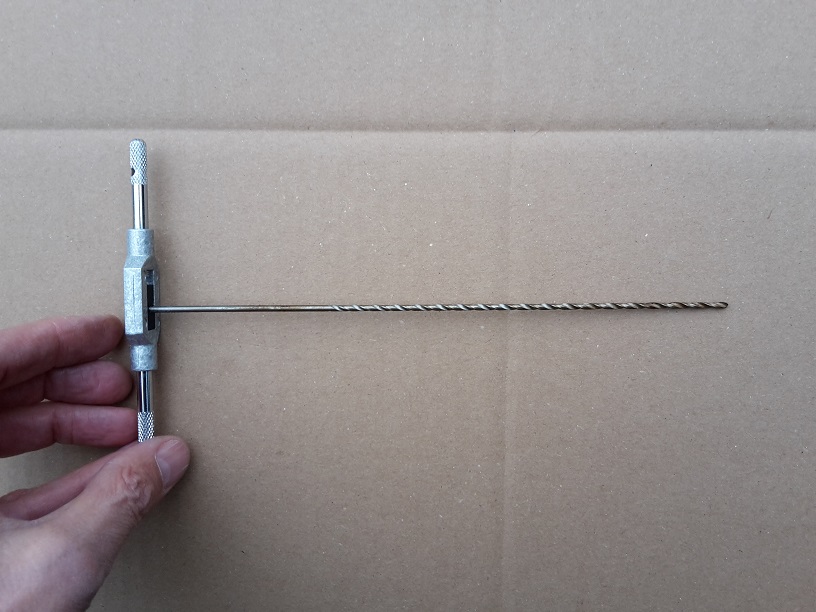

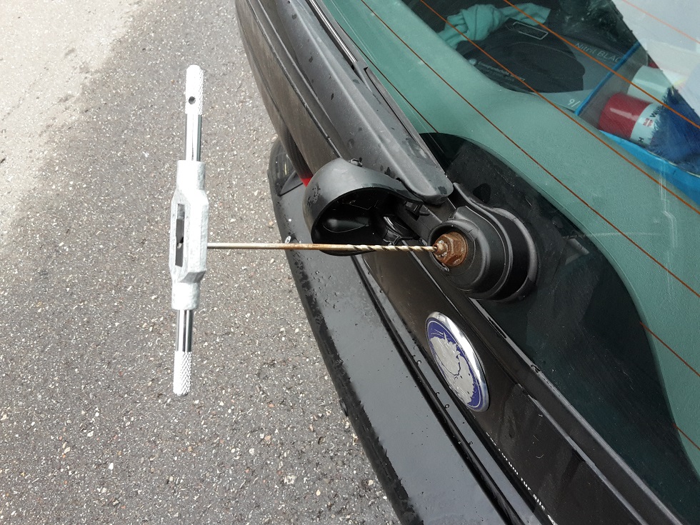

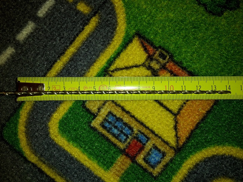

Servus,
kaum sind 2 Jahre vergangen will ich mal wieder die hintere Spritzdüse verwenden und die ist schlagartig erneut zugegammelt.
Diesmal hab ich aber aufgepasst und kann vermelden, dass ich 142mm tief bohren musste (um den Dreck raus zu bekommen) und auch konnte (um nichts zu beschädigen).
In Ermangelung des Bosch-Akkuschraubers musste diesmal ein Windeisen mit dem extra langen 2,8er Bohrer genügen.
Hat es auch.
Auto: 9-5 B235R SC MJ + BJ 2001.
Grüße, Uwe

Und schon wieder ist ein Jahr vergangen.
Im Rahmen des Wechsels auf Winterscheibenreinigungsflüssigkeit hab ich die Spritzdüse des hinteren Scheibenwischers mal wieder frei gebohrt.
Gruß, Uwe
  • 1 Jahr später...
Thema: freibohren ...
Und schon wieder ist ein Jahr vergangen und mir fiel letzten Samstag beim Umstellen auf "Winterflüssigkeit" auf, dass die Welle des hinteren Scheibenwischers erneut schlagartig zugegammelt ist.
Also hab' ich das wieder freigebohrt, mit den selben Werkzeugen wie letztes Jahr.
Neue Bilder gibt es nicht.
Ach ja, man muss 140 - 142mm tief bohren.
Beste Grüße, Uwe

Ich nerve gerade unsere Großhändler wegen eines langen 2,8mm HSS Bohrers.
Ist anscheinend nicht so einfach zu besorgen.
Jemand einen Tip für mich ?
gruss Andreas
Ich habe meinen aus China (aliexpress.de), kostet ca 1 Euro, man wartet ca 4 Wochen und schon kann man bohren.
Als Erste Hilfe Massnahne kann man sich mit einem entsprechend dicken Kupferdraht (oder Schweissdraht) behelfen, den man in einen Akku Schrauber spannt. Ein Bohrer kann das besser, zumal er im Rückwärtsgang den ganzen Schmodder nach draußen zu befördert. Aber solange sich der China Bohrer noch im Container befindet (hoffentlich oben auf dem Schiff und nicht in der Nordsee) taugt diese Maßnahme schon.

...braucht man einen 2mm oder 3mm Bohrer? mit 2,5 oder2,8 hab ich nichts gefunden...
Ich hatte meinen 2,8er langen Bohrer aus der Bucht.
Gibt es einen link? Finde nur extra lange nach DIN die aber zu kurz sind.
Ich hab jetzt tatsächlich ein Angebot von WÜRTH bekommen.
Gibt es nur im 10er Pack, Sonderbeschaffung, gute 100,- € , 3-6 Wochen Lieferzeit :smile:
Habe ich gleich gekauft. Die Summe kann man schon mal riskieren :smile:

Seit vorsichtig, ich hatte es vor zwei Jahren tatsächlich geschafft beim Durchstossen den Schlauch vom Nippel der Düse zu drücken - dann lief die Brühe schön in die Klappe
ich möchte vorher die Innenverkleidung abschrauben und den Schlauch vorher lösen, damit es nicht soweit kommt und im gleichen Zug das in #14 genannte Ventil erneuern, dann sollte wieder ne Weile Ruhe sein...
Deshalb ja meine Angabe mit 140 - 142mm.
Sinnvoll ist es trotzdem beim "ersten Mal" die Verkleidung der Heckklappe abzunehmen (Anleitung weiter vorne in diesem Thread in einem meiner Posts).
Ich habe das Rückschlagventil damals übrigens auch ersetzt.
Viel Erfolg, Uwe
ich hab noch mal VIELE alte Emails durchsucht und doch noch was gefunden:
https://www.ebay.de/itm/Spiralbohrer-Extra-lang-DIN-1869-HSS-G-2-0-10-0-mm-Metallbohrer-Lange-Bohrer/262326077665?var=561095839177
Offensichtlich ist es ein 2,5er Bohrer und kein - wie ständig von mir behauptet - ein 2,8er Bohrer.
Mea culpa, danke.
Beste Grüße, Uwe
