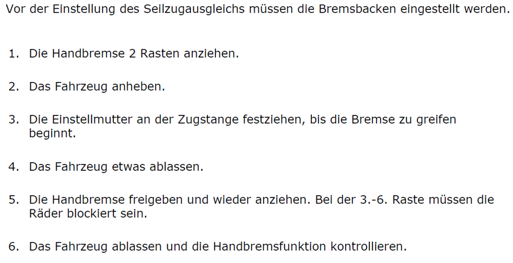

Erst werden die Bremsbacken eingestellt:

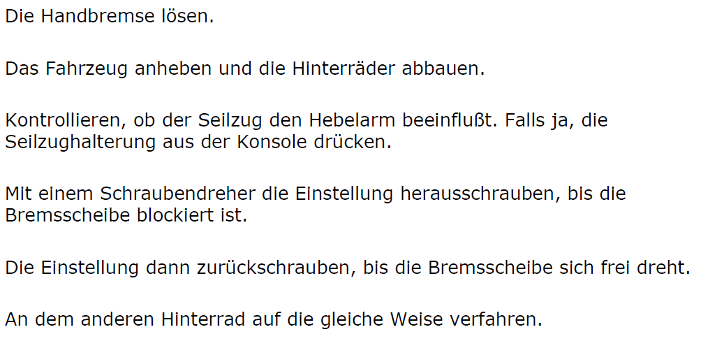

Dann der Seilzugausgleich:

Leider hast du die entsprechenden Kopien falschherum zugeordnet...!

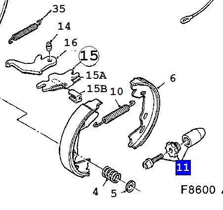

Hier noch Abbildungen zum ersten Punkt:
T2eC16NHJGoE9nuQeSHwBROLIuPKe!60_58_hf.jpg.847b3d97336ec564d3627762db4ed03e.jpgHandbremse.JPG.5238b3f29762580a428318ca50f1507d.JPG
Bearbeitet von patapaya
Sorry..........:redface:...........jetzt sollte es stimmen...........
Man könnte noch ergänzen, prüfen ob die Federn (Nr. 35) den Betätigungshebel (Nr. 16) ganz zurückziehen.Denn sonst sollte man vielleicht als erstes ein neues Bremsseil montieren. Ätzende Arbeit für ein Handbremsseil da es über den mittleren Hitzeschutz läuft.

Da kommt wieder die Frage, wenn ich vor der Nabe stehe und das Zahnrad durch das Loch bewegen will:
Muss ich die Zähne mit 'nem Schraubendreher nach oben oder nach unten drehen?
Ist das links wie rechts gleich oder drehe ich die Zähne immer nach oben resp. immer nach unten, um zu spannen?
Ergänzung zu #12 im Bezug auf die Abbildungen in #10
Es sollte auch überprüft werden, daß Hebel 16, Bolzen 14 und 15A in sich freigängig sind.
Der Bolzen 14 rostet gerne fest.
OK, aber da muss man dann eigentlich schon doe Trommelscheibe runter nehmen. Bis zum Betätiungshebel sieht man von außen.
Was die Drehrichtung angeht, ich kann es mir auch nie merken. Ich meine der linke Teil von #11 im Bild hat Rechtsgewinde. Aber ich ziehe daher die Bremse gerade so weit an, dass sie schleift, dann merke ich spätestens nach dem zweiten Zahn, ob ich die richtige Richtung habe.
Jau. Und das rechte Teil kein Gewinde. Man muss dann nur mal reinsehen, wie rum das Teil drin sitzt, dann wird es selbsterklärend (so wie dort abgebildet, würde nach unten drehen spreizen).

Dann sollte man trotzdem prüfen, wo der Betätigungshebel steht. Sonst zieht man irgendwann gegen den Endanschlag. Mag gehen, 100%ig sauber ist es nicht.
