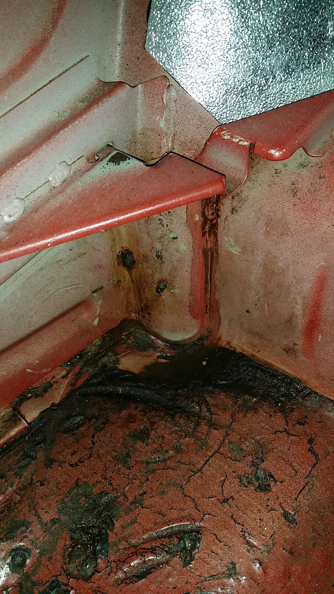

Hallo miteinander,

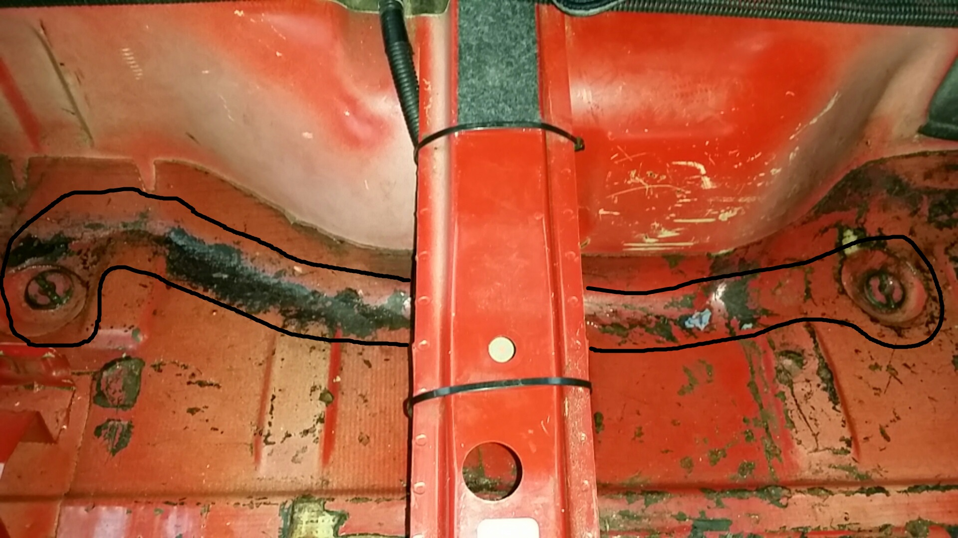

angeregt durch die Beiträge in diesem Thema habe ich nun endlich begonnen, mich auch um meinen gelegentlich feuchten Kofferraum zu kümmern. Bislang habe ich die Angelegenheit durch drei alte Frotteehandtücher geregelt, die ich bei Regenfahrten auf die kritischen Stellen legte und danach zum Trocknen wieder herausnahm.

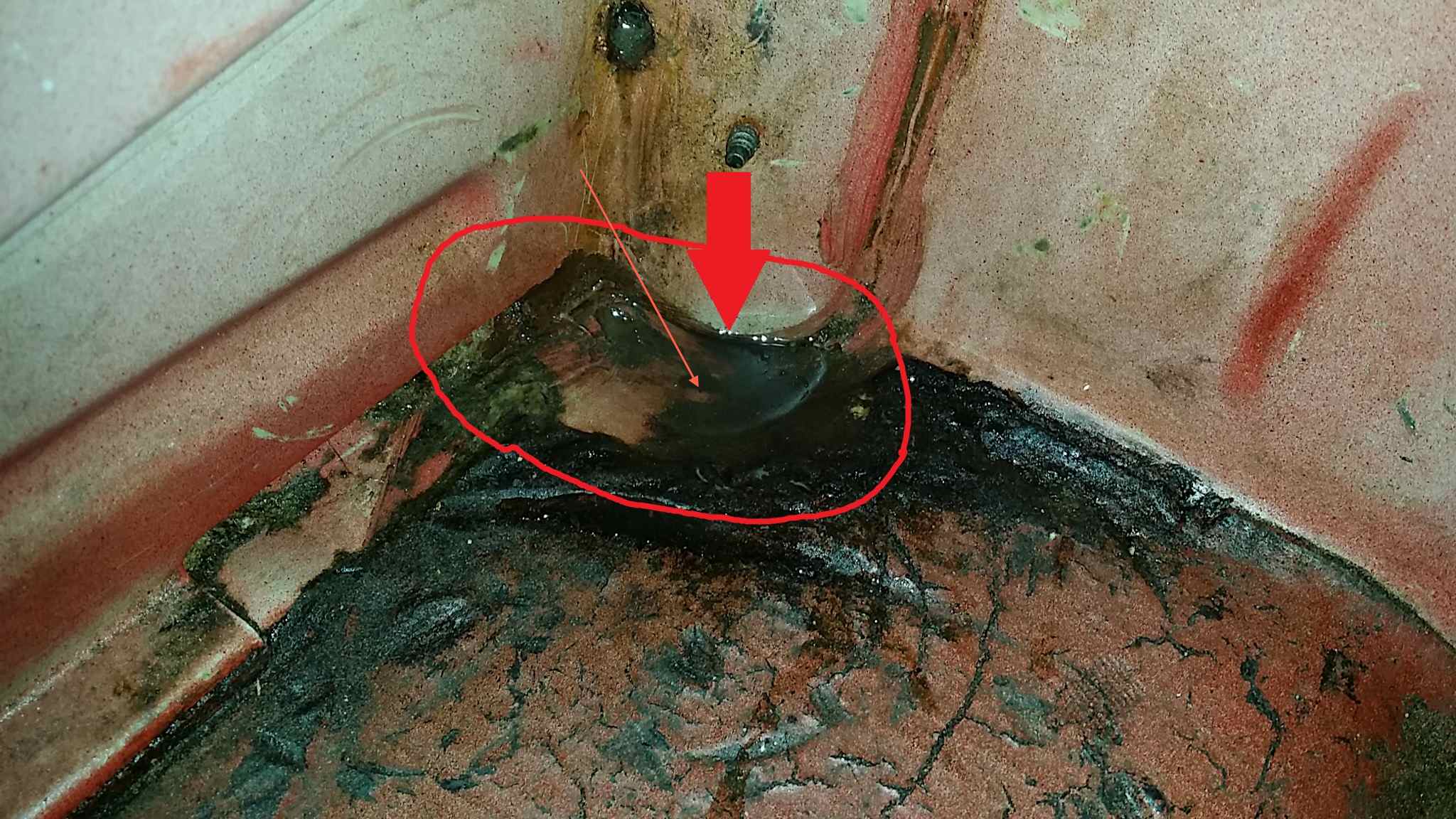

Bei Regenfahrten zeigen sich die in Bild 1 erkennbaren Nässespuren (eingekreist). Darüber hinaus ist auch die in Fahrtrichtung linke Ecke zum Radkasten (Bild 2) mit Wasser gefüllt. Das Wasser läuft vorn aus dem Hohlraum heraus (siehe Pfeil). Es kommt nicht vom Antennenablauf (den Schlauch habe ich in einen kleinen Kunststoffbehälter geführt, den ich hin und wieder leeren muss) und auch nicht von den Entlüftungsschlitzen in der C-Säule. Ich habe mal etwas vom oberen Anschraubpunkt der hinteren Stoßdämpfer gelesen - würden die Symptome passen?

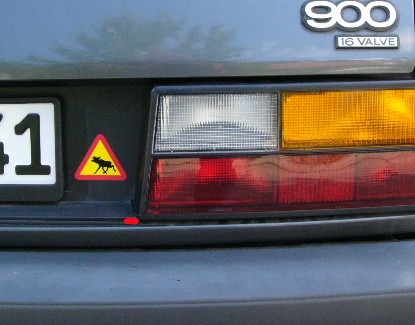

Außerdem habe ich mir die Frage gestellt, wo genau die beiden von Klaus erwähnten Abläufe in den vorderen Ecken des Kofferraumes sein sollen. Ich konnte bei mir nichts entdecken. Vielleicht könnte Klaus in Bild 3 an der besagten Stelle in Bild 3 einen Pfeil zur Orientierung setzen.
Vielen Dank!
...fensterdichtung hintere seitenfenster.........
Danke. Ich werde das prüfen.

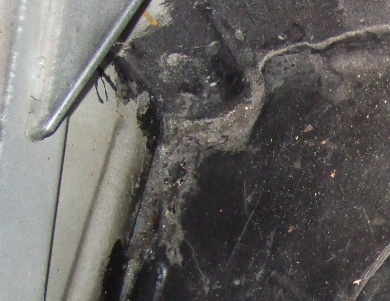

Gerne (der schlanke Pfeil zeigt den Weg)Bild_2_Wasser_Kofferraum.thumb.jpg.79b6462a817a5a991b3c21b1bca66a46.jpg

Von den Entwässerungen hinten wie vorn, wären Bilder hilfreich!
Vielleicht sogar beim reinigen das man es sieht, wenn der Draht durch/raus kommt?
Schütte mal Wasser ins Dach dann siehst Du schon wo es tröpfelt.
Falls komplett dicht läuft Dir das Wasser in den Nacken.;.)
Da sollen Abläufe sein...?!? Bei meinem auf beiden Seiten nicht - und das sieht nicht so aus, als hätte die jemand mal zugemacht... ??

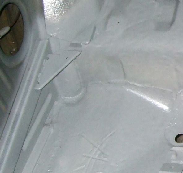

Jow! Deshalb frage ich mal, mein Saab ist leer geräumt und kriegt jetzt einiges zugeschweißt, die Pfropfen z.B. im Boden.
Die Schweller werden auch nach geguckt, wenn alles dicht ist, muss ich mit Schnorchel, im Regen fahren?

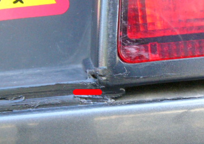

Nach dem nächsten Mal Wasser habe ich die Rückseite des Kofferraumes von innen mit Finger und Taschenlampe genau untersucht und Spuren von Feuchtigkeit gefunden. An der Außenseite des Kofferraumes konnte ich dann an der entsprechenden Stelle sehen, dass die Dichtung unter dem Blech knapp links vom rechten Rücklicht (auf den Bildern rot gekennzeichnet) um wenige Millimeter offensichtlich geschrumpft war und dort dem Wasser Einlass gewährte. Und zwar nicht durch Wasser im Schwall (Gartenschlauch, Waschanlage), sondern durch langsames und stetiges Beträufeln durch den dünnen Landregen. Also spielte offensichtlich an der Stelle der Kapillareffekt die entscheidende Rolle.
Ich habe die Stelle gestern mit Sikaflex behandelt und - siehe da - nach einem stundenlangen Landregen in der letzten Nacht war heute Morgen alles trocken.
