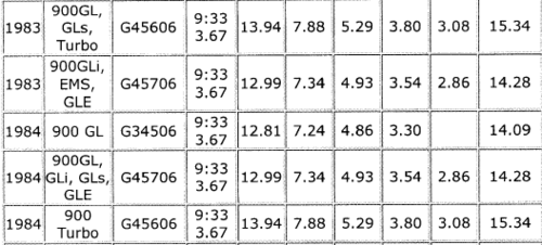

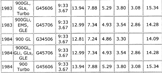

@FVK um Dein Verkaufsangebot zu optimieren der Hinweis:
das G45X06 war in den MY 1983 u. 1984 von Werk aus für alle Motorisierungen (außer TU 16) verfügbar/vorgesehen (entweder mit 6er oder 7er Primär).
Interessant, daß Saab da die gleiche Auslegung des 5 Gang Getriebes wählte, egal ob nun 100 PS (GL) oder 145 PS (Turbo) vorlagen bzw. -liegen:
