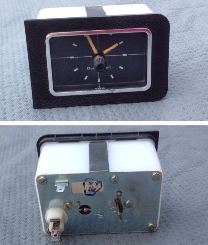

KGB: Ist Deine 96er-Uhr so eine leicht trapezfoermige? Da passt die Uhr aus dem Opel Ascona, wenn man den Ausschnitt im Armaturenbrett ein wenig mit der Feile nacharbeitet. Sie passt auch optisch: Chromrand, schwarzer Hintergrund, gelbe Zeiger.
Auf Teilemaerkten kostet so eine Uhr normalerweise unter 10 €, bei ebay möglicherweise etwas mehr. Ich hatte sie in meinem 95er von 1977 und meinem 96er von 1980. Sah wirklich gut und authentisch aus?
Man könnte natürlich auch ein modernes 12v Uhrwerk in die alte Uhr einbauen, die alten Zeiger weiterverwenden....ist natürlich eine richtige Bastel Arbeit.... Aber müsste gehen, dann würde sie auch richtig funktionieren...

wenn sich die Uhr problemlos ausbauen läßt, und öffnen läßt, ohne die Umrandung aufbördeln zu müssen (z.B. so wie die "ebay -Uhr" in meinem vorigen post), kannst Du sie mir ja mal schicken.
Habe schon einige von diesen alten Krücken wieder zum Laufen gekriegt
Nein, diese.
Die linke obere und untere Ecke muß man noch abrunden, dann paßt sie perfekt zum Design des Armaturenbrettes. Die originale Saab-Uhr hat m.W. weiße Zeiger, was ich als nicht besonders stimmig empfinde.

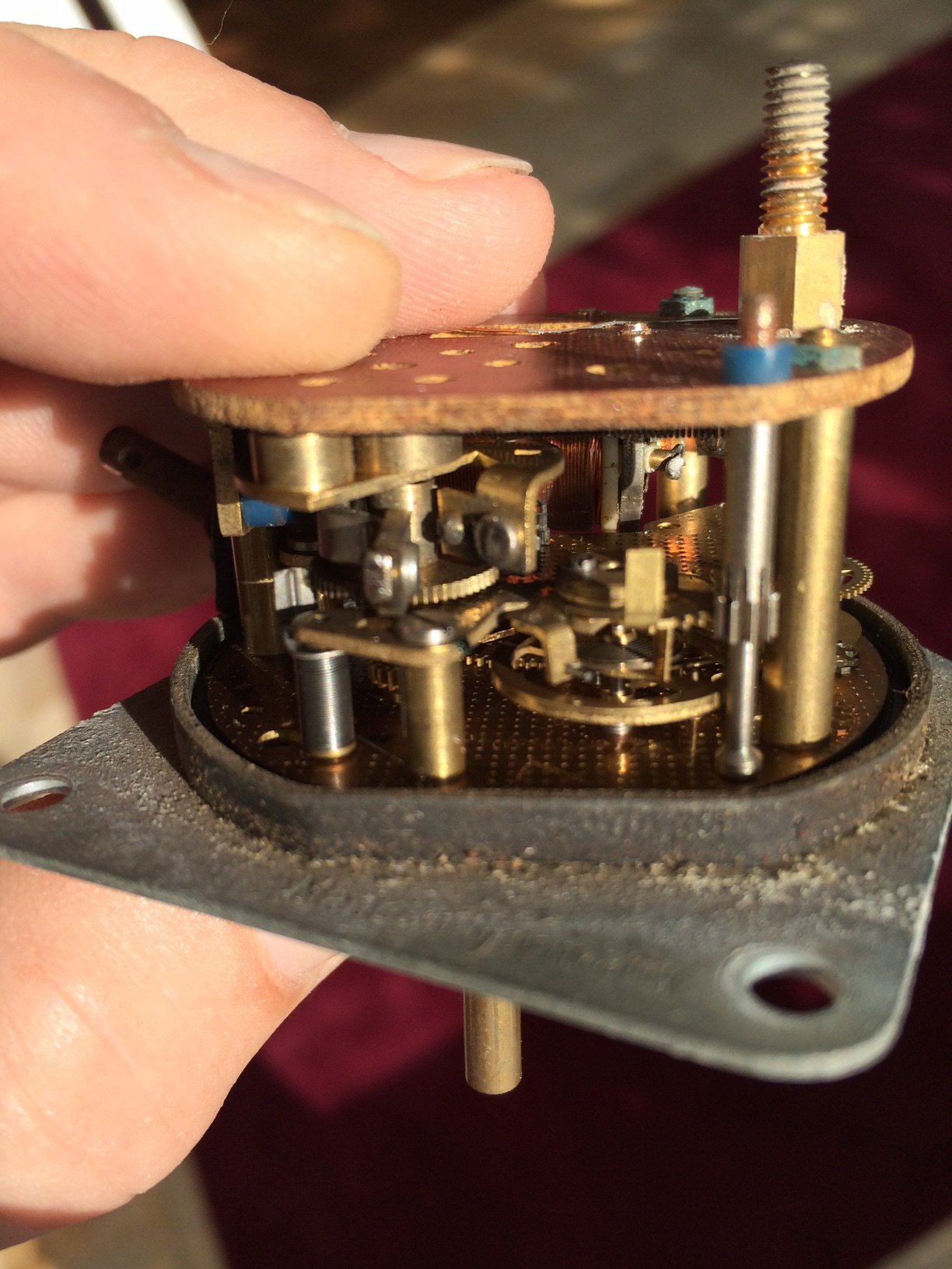

Du musst die ganze Instrumenteneinheit ausbauen, vorher Batterie abklemmen, das ganze wird von hinten mit 2 Bügeln gehalten, es sind Rändelschrauben dran, kann man ertasten, geht ohne Werkzeug. Die Uhr abschrauben, nach hinten rausziehen. Es gibt dort 2 Kontakte, manchmal reicht es, die zu säubern, und die Uhr tickt wieder.
Im Vordergrund links oben sieht man die beiden Kontaktflächenimage.thumb.jpg.523fb0477e5f5f7c43c254655b56ca03.jpg
Das Problem ist nicht das eigentliche Uhrwerk, sondern der Aufzugsmechanismus. Dort sind Kontakte, die
mit der Zeit abbrennen und die es meines Wissens nicht mehr gibt. Eine gute Adresse für Instrumente ist
die Firma Ka-Ja-Tachodienst. Nicht "billig" aber sehr gute Arbeit.

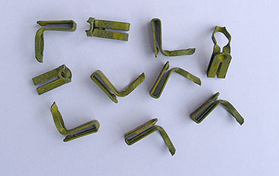

By the way: Kann mir noch jemand sagen, wie ich die Tür-/Seitenverkleidungen am schonensten weg mache. Klar ist, dass erstmal Griffe und Hebel weg müssen (Bolzen bzw. Schraube), aber wie kriege ich dann das Seitenteil raus? Ist das angeklickt oder mit Blechzungen befestigt oder weiter verschraubt. Bestimmt hat das hier schon mal jemand gemacht und kann mir helfen, dass ich das schonend hinkriege. Habe meinem Polsterer versprochen die Teile anzuliefern und vorher das Kunstleder grundzureingigen (Material vom Lederzentrum ist schon da).
Seitenverkleidungen sollten mit so federnden Blechlaschen in Löchern in der Tür befestigt sein. Man muß mit einem flachen Gegenstand seitleich rein gehen und jeweils diese Klammern / Laschen finden und raus hebeln. Hebelt man nicht direkt an den Klammern, macht man üblicherweise die Verkleidung kaputt.
Besorg Dir irgendwo eine Fleischgabel (groß, 2 Zinken) und feil die Zinken vorne rund. Damit neben den Klammern unter die Pappe fahren und die Klammer vorsichtig heraushebeln. Eine andere Möglichkeit ist ein flacher Keil aus hartem Material, in den man vorn mittig einen Schlitz sägt, der etwa der Breite der Klammer entspricht. Dann verfahren wie mit der Gabel.
Leute, kann mir das nicht richtig vorstellen. Werden die Klammern nach innen gedrückt zum Raushebeln bzw. wie sind sie an der Türverkleidung befestigt. Wie geht das dann, wenn sie wieder eingesetzt werden?
Die Klammern sind L-Förmig. Die sind in die Verkleidungen eingeschoben und so fest mit diesen verbunden. Die andere Seite wird senkrecht in ein Loch in der Tür-Innenseite gesteckt und hält dort fest.
Man muß also die Klammer mitsamt der Türverkleidung von der Tür weg drücken. Bevor du was kaputt machst, ggf. von jemandem zeigen lassen, der das schon gemacht hat. Oder warten, bis jemand ein Foto oder sowas dazu postet, womit es dann anschaulich erklärt ist. Ich komme nicht vor dem Wochenende dazu, da ggf. was zu fotografieren.
klammer.png.01311e60afd964f262ab9c9ad4b83294.png So, oder ähnlich sehen die Klammern aus.
Beim 'Eindrücken' + 'Heraushebeln' muß ein 'Wiederstand' überwunden werden.
Die Konstruktion ist also etwas 'federnd' !

Zur Demontage werden sogar Werkzeuge angeboten...........die man auch leicht selbst herstellen kann.
Danke, werde das erst in der zweiten Novemberhälfte angehen - daher keine Eile. Wäre toll, wenn du Fotos posten oder schicken könntest (oder hat jemand schon welche?). Will auf jeden Fall vermeiden, dass ich irgendwas beschädige und mich dann ewig darüber ärgere.
