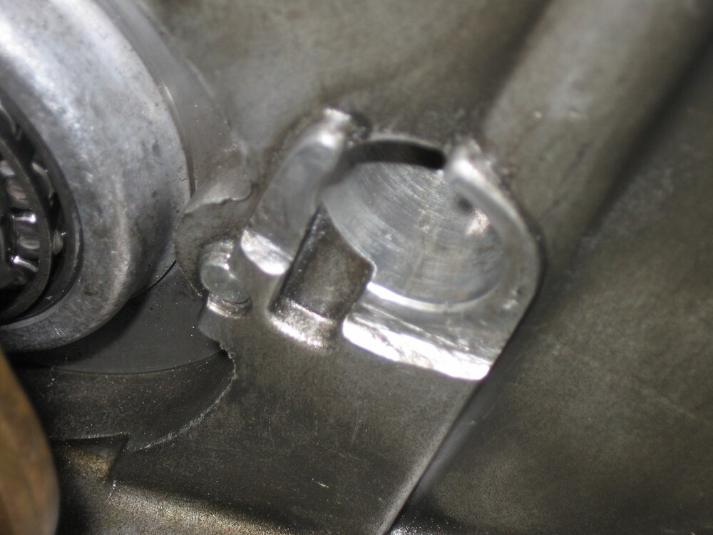

...naja - beim Workshop bei Gerd hatten wir das Problem bei "dschenser", dass der "Ersatz-Primärdeckel" nicht an das Getriebe passte, bis nicht vorsichtig mit dem Dremel was weg"geflext" werden musste, damit eine der Wellen ausreichend Platz hat. Die Dinger sind also mitnichten alle 100% kompatibel! Muss mal sehen, wo die Bilder sind...
Muss mich korrigieren! Es war das ganze Primärgehäuse, was ohne "Anpassungen" nicht passte...
Bearbeitet von wizard
Wie jetzt? Konserve, oder gerade in den heiligen Hallen und das Bild geschossen?
...nein - Konserve...:smile:
