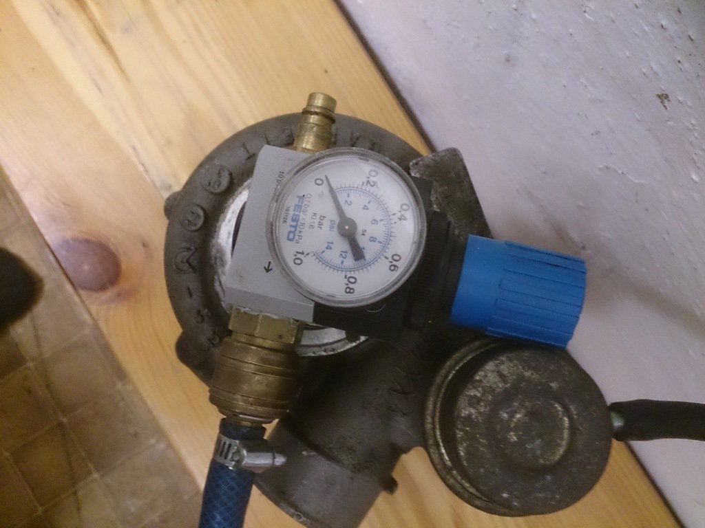

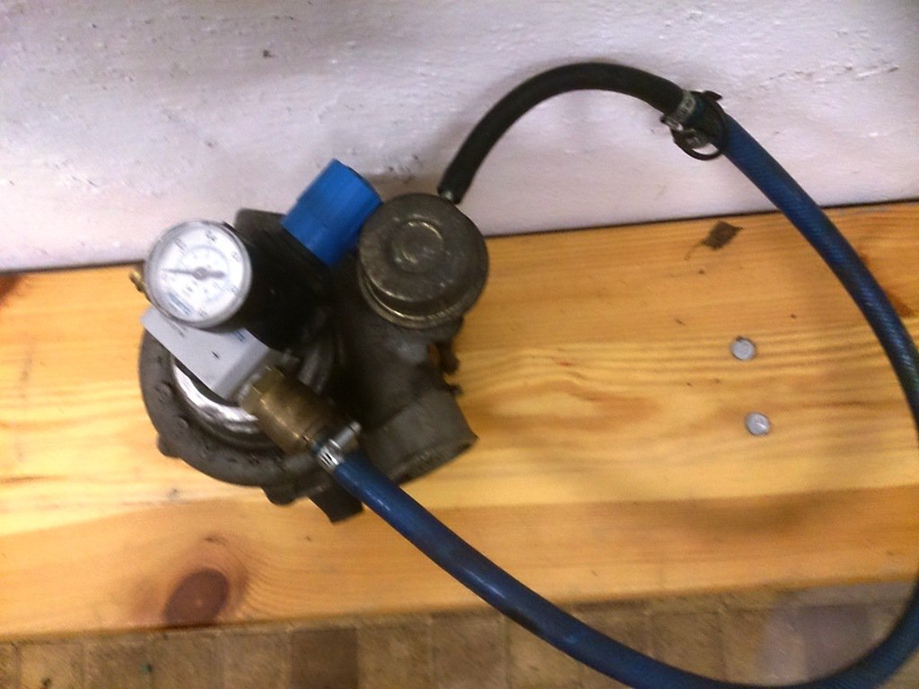

15. November 201410 j Ich mag zu dem Thema mal mein Einstellwerkzeug zeigen: Man beachte die Skalierung
15. November 201410 j Jepp, und wie kalibriert du das? Wir benutzen inzwischen als Sensorik die elektronischen, die Uhren sind weiter an den Druckminderern. Hm, 10m Wassersäule entspricht 0,981bar.
15. November 201410 j Jepp, und wie kalibriert du das? Wir benutzen inzwischen als Sensorik die elektronischen, die Uhren sind weiter an den Druckminderern. Hm, 10m Wassersäule entspricht 0,981bar. Den Minderer Kalibriere ich genau so wenig wie eine Handpumpe. Ab und an prüfe ich dessen Anzeige aber mit einem geeichten Druckmesser für Gasleitungen/Gasheizungen Ich denke das reicht für den Privatbereich und das Teil hat eine angegebene Toleranz von 1%. Mit dem "Gasmesser" eher 0%. Man hat ja so seine Kontakte Privat und über unseren Großkunden Das Einstellen ist äußerst bequem damit, und das passt scho:biggrin: Meine Karren laufen so gut und die vor eingestellten Lader auch, somit mache ich mir um dieses Gerät weniger einen Kopf
15. November 201410 j ja genau so was meinte ich mit Kalibrieren. Klar reicht das! Nur haben die meisten diese Möglichkeit nicht, dafür aber Manometer, die nicht (mehr) ganz sauber ticken.
15. November 201410 j Unabhängig davon, der Hersteller ist "Programm" und ist schon eine Macht. Unsere CNCs mucken Null und die machen mehr als nur ab und an zu messen. Alternativ, Rexroth. Halt umfunktionierte High-End Teile, sicherlich mindestens so gut geeignet wie jede Handpumpe, eher besser, wobei die Toleranz zählt, und bei 1Bar 2% maximal ist aber seit 2 Jahren im geeichten Bereich gleich 0 Bearbeitet 15. November 201410 j von bantansai
