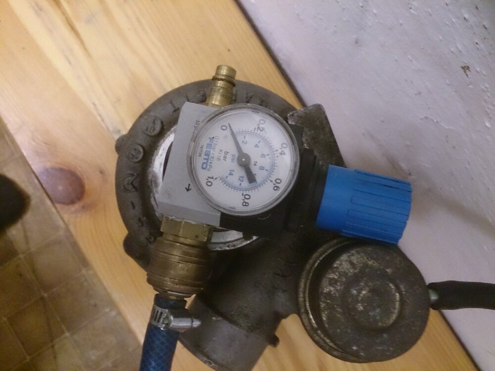

Aber auf den Hersteller kommt es dabei weniger an, vielmehr auf die Genauigkeitsklasse, wie du ja schon anmerkst. Denn auch die grossen Namen wie Festo & Co haben günstige Schätzeisen im Angebot. Logisch, an vielen Stellen reicht ja auch ein grober Wert, dafür geht es da dann um die Kosten.
Ich denke das reicht für den Privatbereich und das Teil hat eine angegebene Toleranz von 1%.
Klugscheißmodus an= nope, +-1,6% - also absolut 3,2% - was jedoch immer noch innerhalb des Rahmens ist.
Edit: obwohl, wenn ich mir deinen Nullpunkt so anschaue, ist es doch eher ein Schätzeisen ;-p

Die Null muss stehen, in diesem Falle auf dem Strich. Kannst Du diesen unter dem Zeiger erkennen?
Also schalte Normalzustand "Klugscheiß" wieder ein
Bearbeitet von bantansai
nebenbei, die Toleranz bezieht sich leider immer auf den Nenn- oder Endwert der Skala.

Wie [mention=2503]Flemming[/mention] schon schrieb: die Fehlerklasse bezieht sich auf den Skalenendwert eines kalibrierten Gerätes, das sind also +-0,016 bar. Egal ob bei 0,4 oder bei 0,8 bar. Versteht aber nicht jeder, wie jeder sieht.
Wieviel % sind denn 0,016 bar bezogen auf 0,4 bar?
Ich kann die Null hier erkennen....:aetsch:
Mal wieder wird hier Halbwissen als Wahrheit verkauft, indem Du versuchst jemanden bloszustellen.
Und dann rumheulen, wenn man vom Mod ein Rüffel bekommt....
Klassifizierung nicht verstanden, falsch abgelesen, Auswirkungen von Offsets und Messbereich unbekannt und Festo als DIE Marke schlechthin darstellen - Armutszeugnis, aber immerhin offenkundig.
Nur blöd, dass ich mit Sicherheit mehr Manometer justiert und kalibriert habe, als Du Saabs gesehen hast.

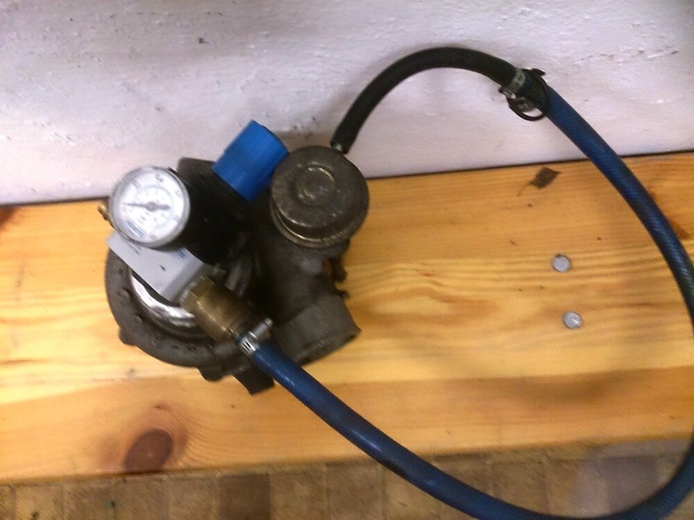

Die 3,5 Umdrehungen Vorspannung hast du jetzt einfach mal so eingestellt?
Die 3,5 Umdrehungen ergeben sich aus dem WIS. Laut den Angaben muss man das Auge der Druckstange locker auf die Welle der Wastgateklappe stecken, anschliessend um 3,5 Umdrehungen verkürzen und dann endgültig befestigen. So bekommt man die 3mm Vorspannung, bzw. den GLD hin. Anschliessend natürlich den GLD noch mit dem Manometer prüfen.
@DSpecial
Wenn du nachträglich per Manometer noch mal gegen misst, ist ja alles gut. :-)
Und die anderen... jetzt macht doch bitte mal halb lang. ^^
Irgendwie kommt es hier so rüber als müsse man die Druckdose auf das mbar genau einstellen und dabei am besten nur vor Einsatz geeichte Manometer verwenden. Ich möchte gerne wissen wie das die Saab Werkstätten machen und wie sehr sie sich in der Methode womöglich sogar untereinander unterscheiden. :rolleyes:
Das Manometer am Druckminderer wird für diese Aktion doch wirklich ausreichend sein, zumal nur 400mbar angepeilt sind und das Manometer nur bis 1000mbar geht. Da ist nicht viel Raum für große Abweichung.
Ich behaupte in der Praxis fahren mindestens 40% der Turbo Saab auf Deutschlands Straßen mit falschen GLD. Warum? Weil sich durch Unwissenheit niemand darum schert und Material längst ermüdet bzw. andere Faktoren verändert. "Der Wagen läuft/rennt doch".
Auf der Autobahn macht sich ein falscher GLD kaum bis gar nicht bemerkbar.
Aber wie gesagt...wie sehr das schaden kann, vor allem bei T7 das nicht aktiv den Überdruck misst, keine Ahnung.

und wenn ich dein schlauchgefrickel sehe
http://abload.de/img/20141108_191235sfsu9b.jpg
du kannst ja auch gerne mein Schlauchgefrickel sehen.. :tongue: Das war zu Testzwecken als ich im Stand und während der Fahrt (ein Schlauch geht nach hinten) gemessen habe. Hatte kein T-Stück in passender größe, deshalb die Filter als Dimensionsübergänge. Hauptsache ist dicht und erfüllt präzise seinen Zweck.:top:
Vorher hatte ich das immer mit einer professionellen Handpumpe mit integrierten Manometer erledigt. Doch mit Blasebalg und Digitalmanometer ist es umso bequemer.
Die "original" Saabmethode ist einfach ein Manometer mit langem Schlauch der in der Nähe der Drosselklappe angeschlossen wird und dann wird während der Fahrt gemessen...
beeindruckend......:ciao:
und zum einstellen hast dich immer unter die karre geschmissen.................:vroam:
was hat dein auto denn gelaufen?
hehe nein, der Hitzeschutz war dann schon wieder montiert als ich noch das Foto für die Ewigkeit geschossen habe.. :tongue: Dann kam das Gerät samt Blasebalg weg, nach vorne auf den Sitz, an den langen Schlauch gestöpselt zum gucken während der Fahrt.:eating:
Was aber noch "erwähnenswert" wäre, dieser kleine C-Clip der den Arm hält, ist beim Garrett weitaus schwieriger zu entfernen/montieren als am MHI. Beim Garrett gelang es mir von oben fast nie sodass ich mich immer gezwungen sah, das von unten zu erledigen. Das Risko den Ring zu verlieren war einfach zu groß. :biggrin: Oder war das schon nicht mehr der originale Clip.:dontknow:
