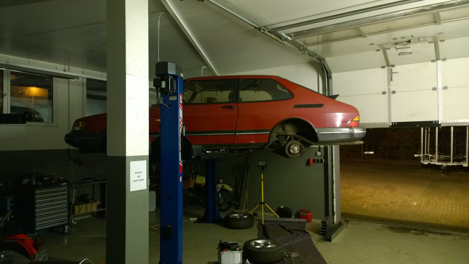

ei jei jei, das mit den Stoßdämpfern hatte ich mir eigentlich leichter vorgestellt.... War das ein Sch..... !
Das die Dinger oben total Festgegammelt waren, damit war natürlich zu rechnen aber so was von fest! O.K im anderen Forum wird empfohlen die Dinger einfach weg zu flexen aber leider war gerade keine Flex mit kleiner Scheibe zur Hand also was tun? (abgesehen davon das mir das flexen an dieser stelle nicht wirklich sympathisch war) Ich hab ungefähr 2 (in Worten ZWEI) Stunden "rumgemacht" bis ich dann endlich auf die Idee mit dem "Mutternsprenger" kam!
Was für ein Segen! Mit dem Sprenger die Mutter geöffnet und schwuppdiwupp war die Demontage dann innerhalb von 30 Min. für beide Dämpfer hinten erledigt. Super dachte ich und habe mich auf den Weg zu meinem Teiledealer gemacht, wo seit ca. 14:00h zwei neue Bilstein B4 Dämpfer für mich bereit liegen sollten (bestellt hatte ich letzte Woche Donnerstag) Tja, was soll ich sagen? Es waren natürlich keine Dämpfer da :mad:
Das Ende vom Lied sah dann heute so aus:
Feierabend ohne Dämpfer......
Bis demnächst
Henning

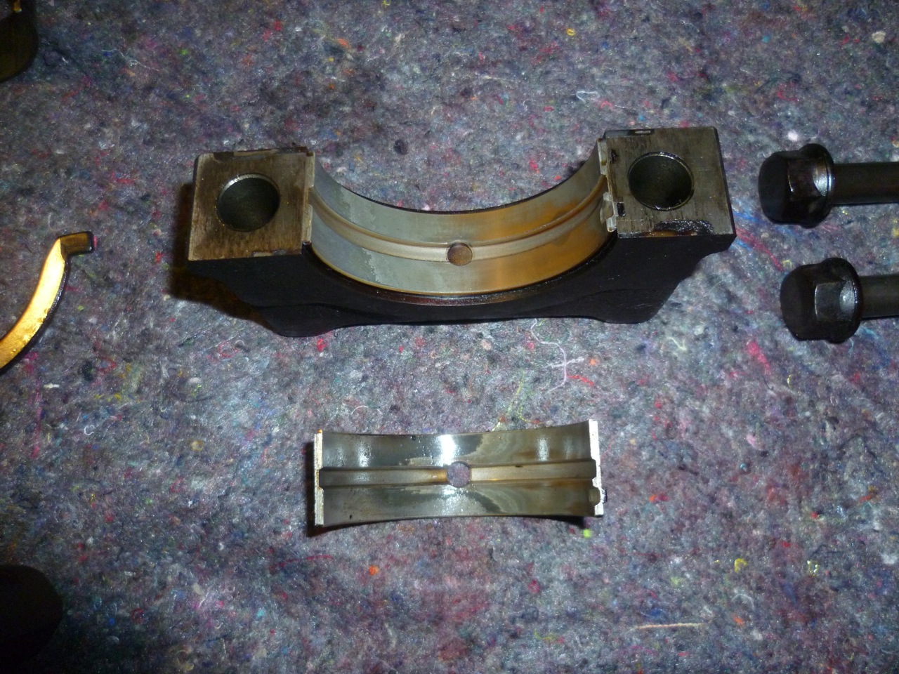

Tja, jetzt hab ich den Tag vor dem Abend gelobt, wollte das noch zu dem "neuen" roten Block ergänzen. Wenn Lagerschalen so aussehen (hab ich neu gelernt) dann wars das mit den Lagerschalen. Die Bronze sollte nicht zum Vorschein genommen. Ist alles kein Drama, eben NOCH eine kleine Baustelle. Neue Lagerschalen vom Motorenbauer anpassen lassen und es kann weitergehen. Die Kurbelwelle zeigt zum Glück keinen Verschleiss, wird nur ein wenig geläppt.
Wiso Lagerscahlen anpassen lasen? Die gibt es als Standardgröße und 1. sowie 2. Untermaß. Das sollte Dein Motorenbauer aber aus dem FF wissen. Und ein Hexenwerk ist der SAAB-Motor auch nicht, eigentlich alles ganz normal und von einem Normalschrauber mit etwas Aufpassen erfolgreich zu bewältigen.
Mein 6-Zylinder vom Datsun hat da ein paar mehr Teile. :biggrin:
Wieso Lagerschahlen anpassen lassen? Die gibt es als Standardgröße und 1. sowie 2. Untermaß. ....
Ob angepasst werden muss, zeigt sich nach der Vermessung, die Toleranz liegt lt. WHB bei 0,03-0,05 mm.
Man könnte die Schalen natürlich auch einfach blind "reinwerfen"
Und auf das Überarbeiten der KW könnte man auch verzichten...:cool:
Im Ernst: Der anstehende Zusatz"Aufwand" ist doch überschaubar
Ja Klaus, aber eben das ist es doch, was heute zumeist einfach gemacht wird: Teile tauschen.
OK, in dem Falle dann schon mal wenigstens nur Lagerschalen, und nicht gleich der ganze Block.
[mention=75]klaus[/mention]: ich ging schon davon aus dass der Motorenbauer die Kurbelwelle vermisst bevor er die Lagerschalen bestellt/einbaut! Also die Welle in allen Hauptlagern auf Schlag und alle Lagerzapfen den Durchmesser an mindestens 2 Stellen 90° versetzt messen, mehr ist besser. Mein Motorenbauer macht das, ich zahle allerdings dann auch dafür, denn ich habe leider nicht die Möglichkeit die Welle auf einer Messplatte in Prismen aufzunehmen, sonst würde ich es selbst machen.
