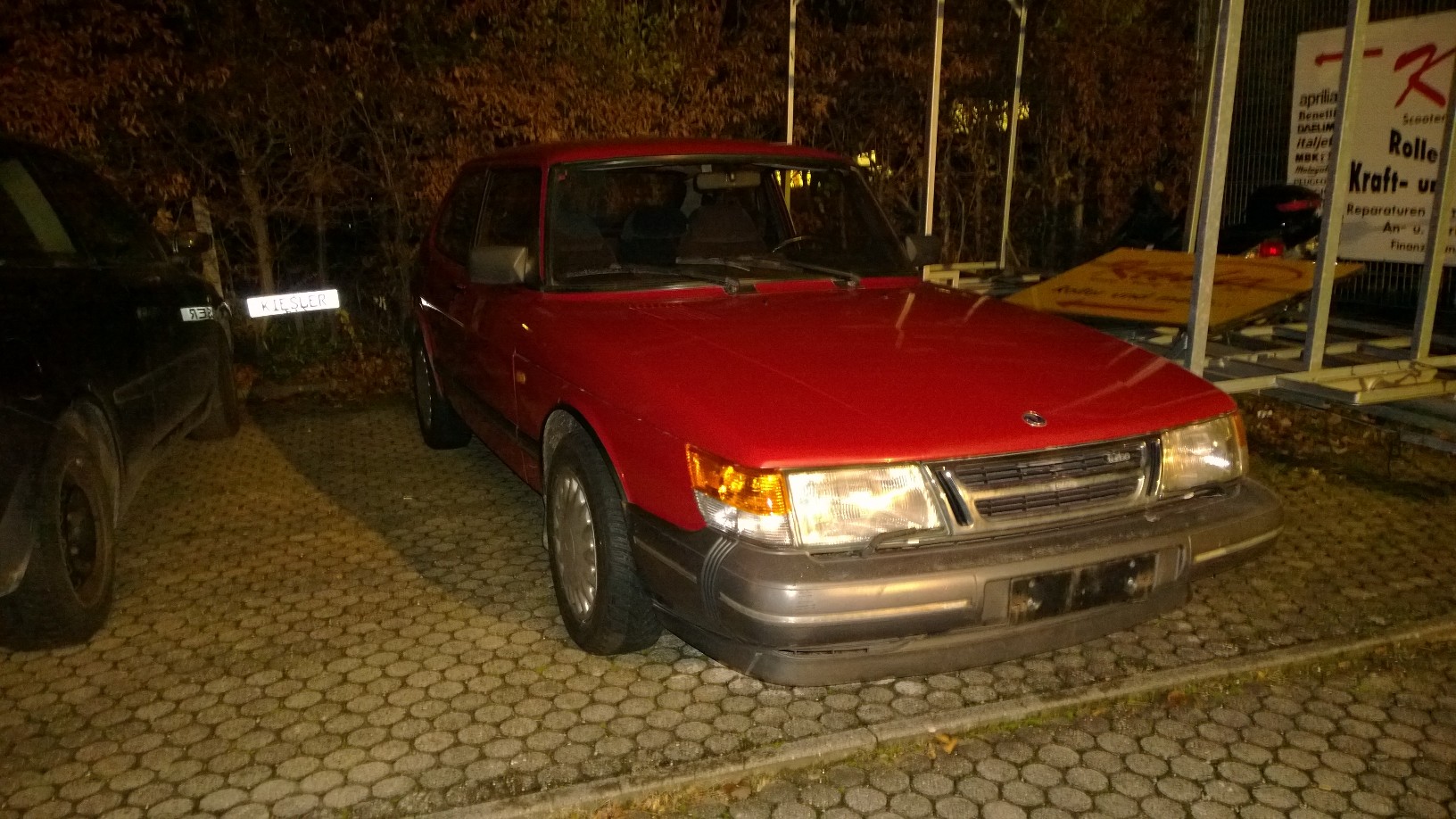

[ATTACH=full]84954[/ATTACH]
[ATTACH=full]84955[/ATTACH]

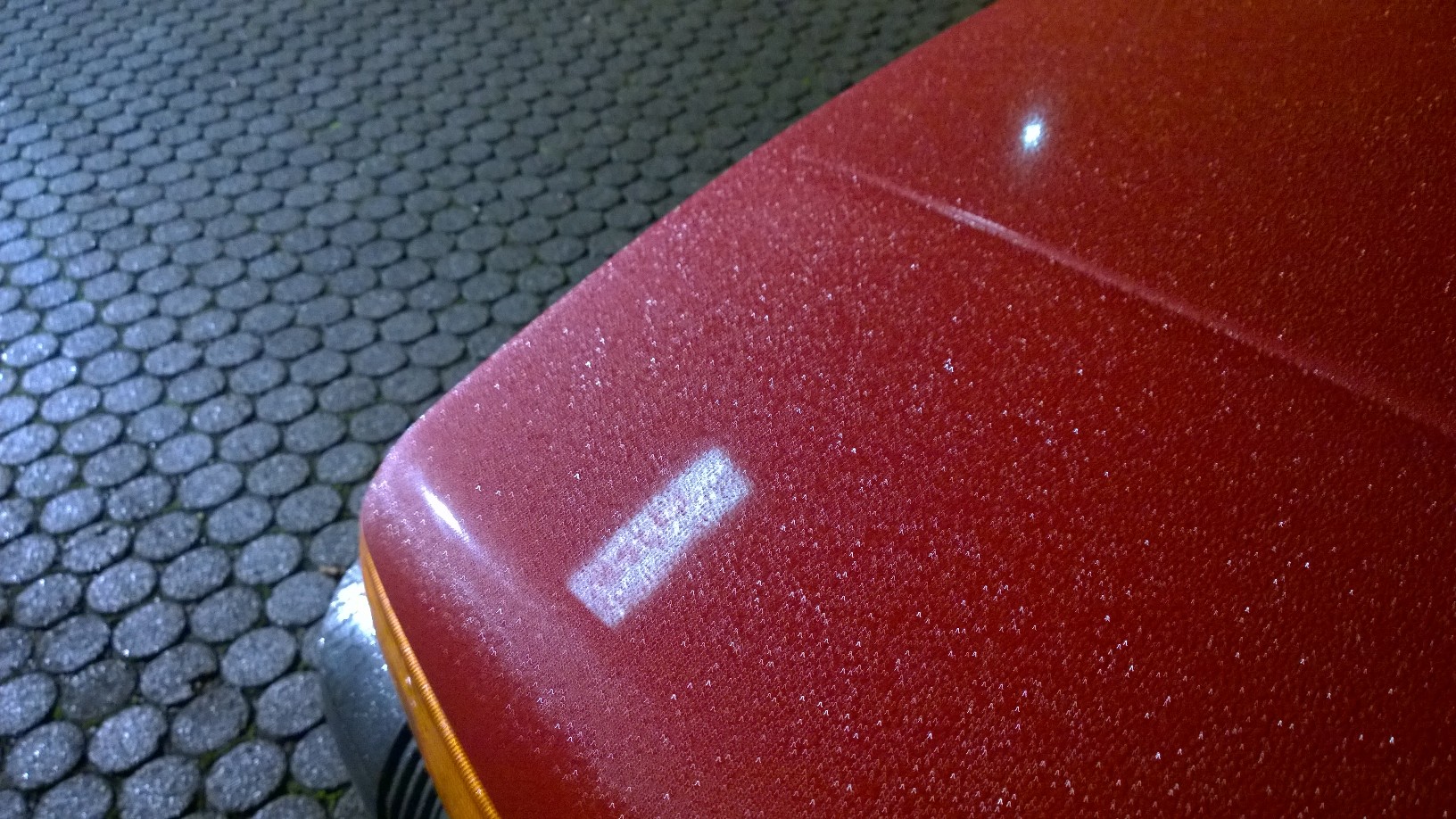

Sonst gibt es heute nix neues zu berichten, außer vielleicht ein neues Bild im Regen:
Schön feinperlig, aber leider täuscht das über den echten Lackzustand hinweg.....

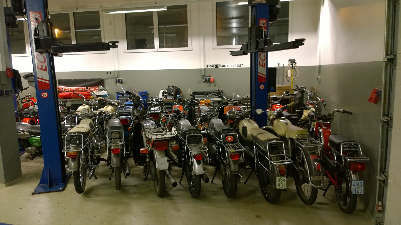

und für die Kreidlerfreunde unter uns, hier ein kleiner Ausschnitt aus der Sammlung meines Freundes dessen Werkstatt ich nutzen darf:
das ist noch nicht mal die Hälfte seines Fuhrparks an Kreidler und anderen Mopeds! Ein echt Verrückter in positivem Sinne.
