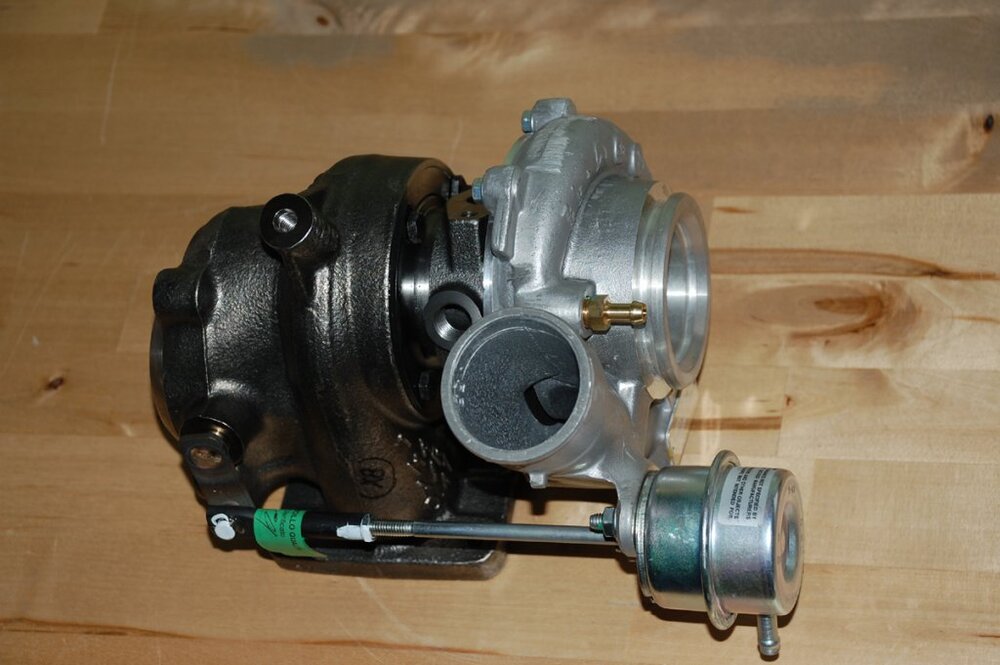

Jopp,Turbolader fest.Wie das von Abends abstellen bis Morgens losfahren geht ist mir Rätselhaft.Ich wußte nicht,das die Ladedruckanzeige erst ab fast Mitte Weißer Bereich Ladedruck anzeigt.Alles darunter ist Unterdruck.So sagte jedenfalls der Saabmeister.Und jetzt warte ich seit Ende November auf den Neuen,Lieferengpass.Super,macht spaß mit gefühlten 50 PS rumzueiern.
Wie? Du kriegst keinen AT-Lader / neuen Lader für Deinen 9-5?
ja, die Anzeige ist eine grobe Absolutdruckanzeige, Atmosphärendruck, also kein Ladedruck, wie von dir beschrieben.
Richtig fest? So dass man ihn von Hand nicht mehr drehen lässt? Hm, selbst bei gebrochener Welle. Nun ja, neu oder überholen.
Genaues weiß ich nocht nicht,nur das er fest ist.Da ich gezwungen bin ab und an mit ihm zu fahren,konnte ich den alten noch nicht ausbauen und begutachten.
Momentan alles ausverkauft,bestellt ist er,und ich hoffe das er diese Woche noch kommt.Je nach Zustand meines Laders werde ich den dann später instandsetzen.
