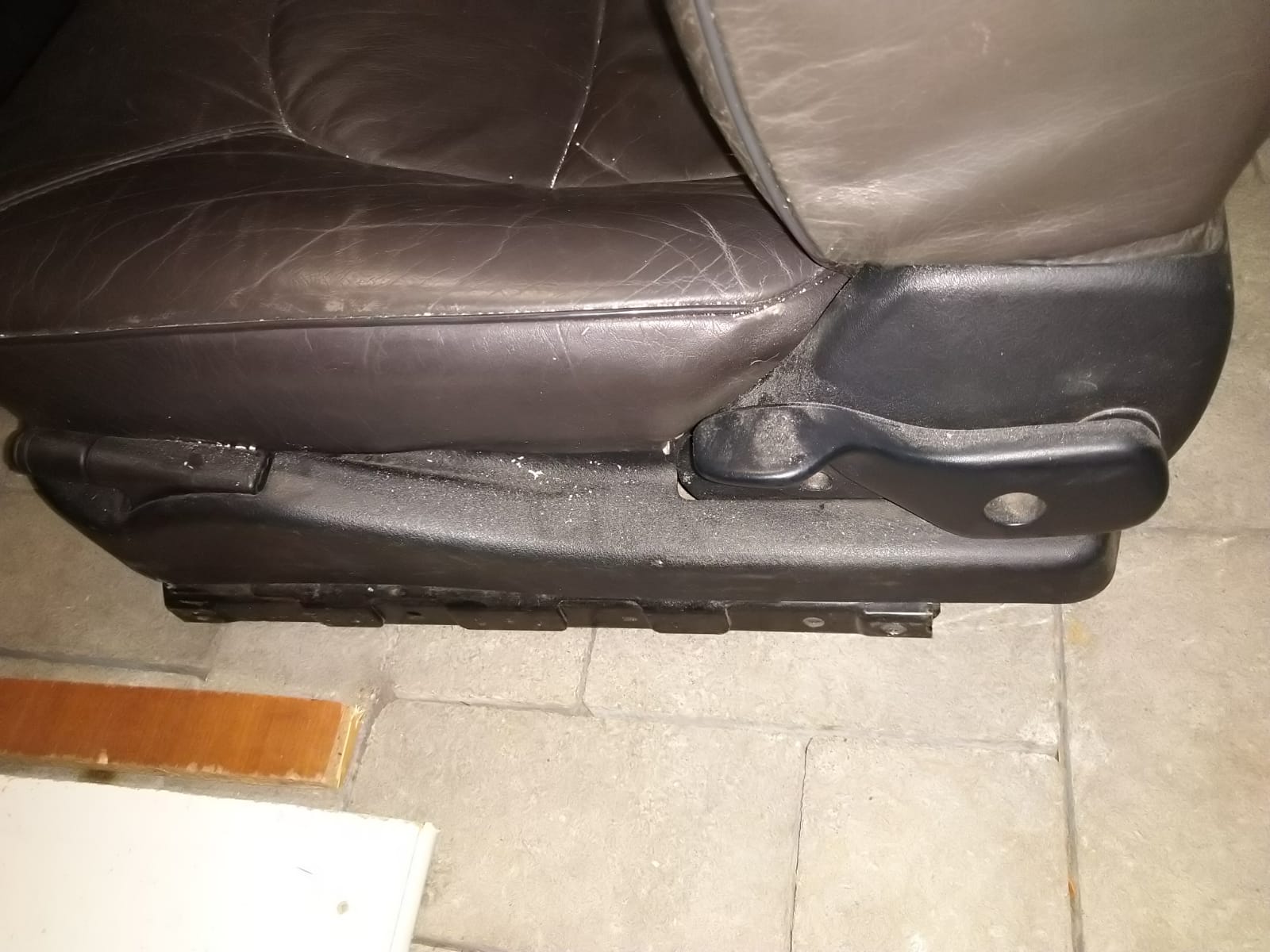

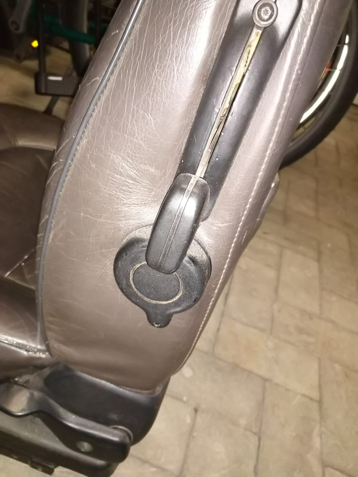

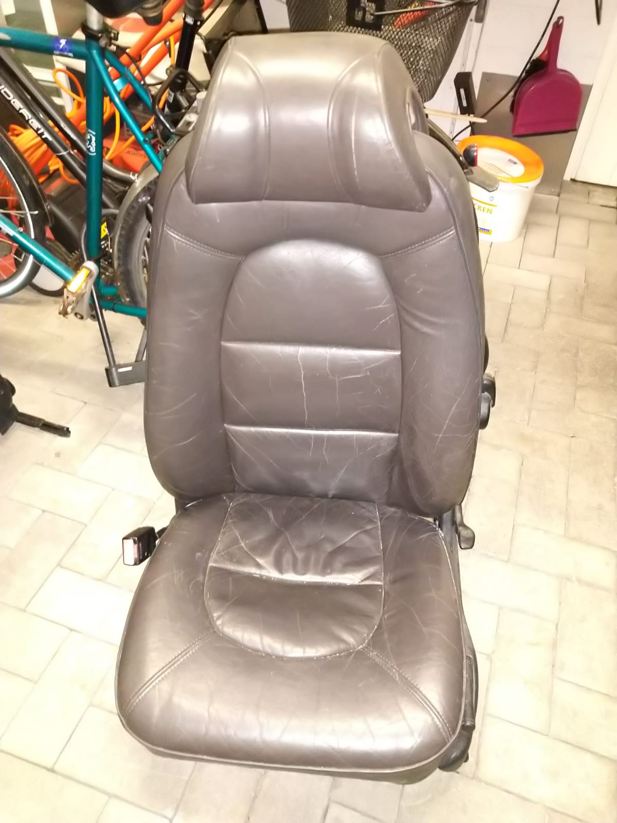

Ich habe mal eine Frage an die Experten. Habt Ihr eine Ahnung, zu welchem Saab diese Sitze passen?
Für mich sieht das aus nach: klappbar, neue Sitzschiene. Also 901er 1991-1993. Aber die Kopfstütze schaut sehr nach 9000 aus. Auch der Klappmechanismus ist mir fremd. :rolleyes:
9000-Polster auf Fremd-Untergestell.
Auch der Hebel zur Lehnenverstellung passt nicht so recht ins SAAB-Regal...
Danke euch
Dann werde ich mal schauen - angeblich waren sie in einem 901 CV mit neuer Sitzschiene. Entschuldigt den Dreck und Staub...
902 ?
Die Sitzlehnenverstellung und die Sitzhöhenverstellung mit dem ausziehbaren Hebel deutet auf ZWEI unterschiedliche Sitz-Komponenten, die irgendwie zusammengebastelt wurden. Zumal es noch einen dritten Hebel am Sitz gibt, unterhalb der Lehne, der eigentlich normalerweise ebenfalls für die Lehnenverstellung vorhanden ist.
In meinen Augen ist es ein 9000er Sitz-Teil und eine 900-II-Lehnen-Teil. Und die Polster sind von einem 9000.
Jetzt müsste man noch die Sitzschienen sehen um zu beurteilen, ob sie wirklich in einen 900-II Coupe passen.
