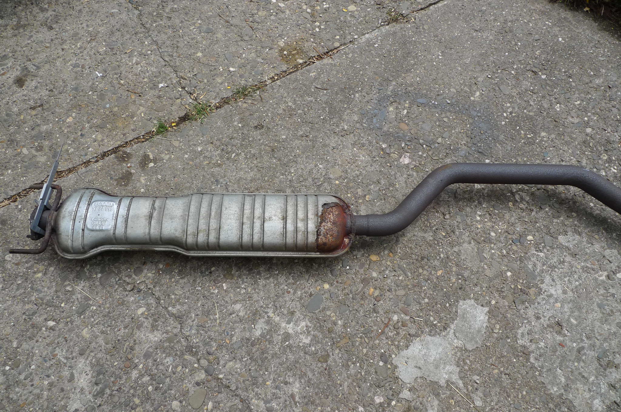

Hier also der MSD, wie gesagt m.E. das Original (2Aufhänger). Rückmeldung bezüglich Chrombrillen - Aero wird mich sehr freuen.

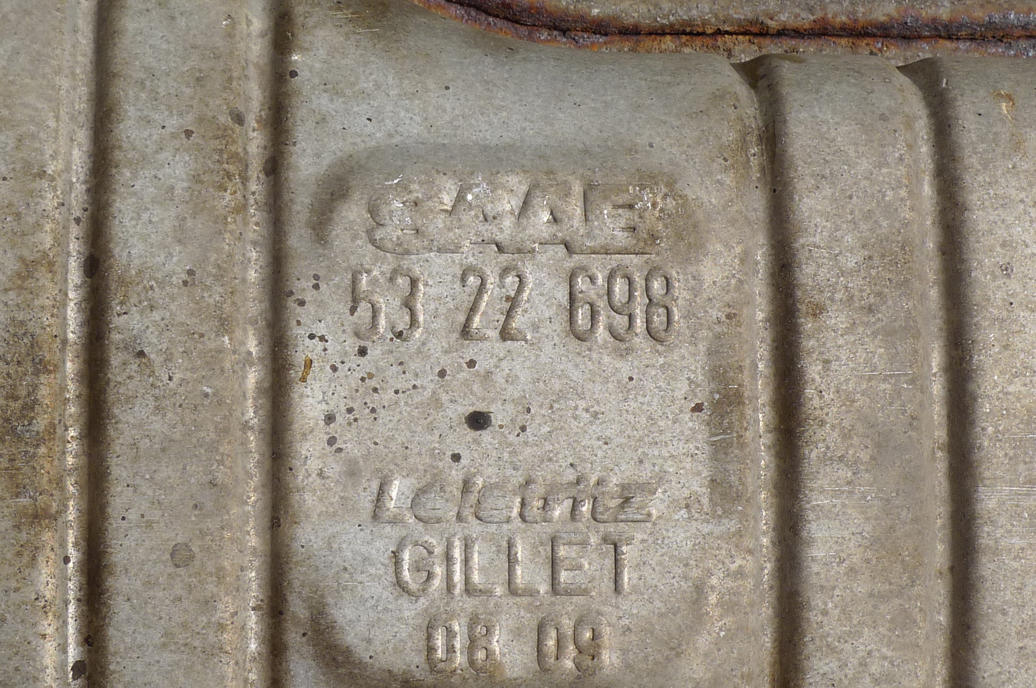

also laut EPC ist der MSD immer der gleiche, unabhängig vom Baujahr, von 1998 bis 2010, habe jetzt nur beim B2x5 geschaut, um den es ja geht. Also immer vier Aufhängungen am Schalldämpfer. Das gilt zumindest für die Ersatzteile. Was Saab damals original ans Band bestellt hat, kann ja tatsächlich ohne hintere Aufhängung gekommen sein.
Die auf Deinem MSD ersichtliche Teilenummer findet sich auch nicht im EPC.
Aber ab Chassis 33039099--, also schon spät im Modelljahr 2003, sind nur noch zwei Aufhängungsgummis und Halteklammern für den Mittelschalldämpfer als erforderlich angegeben. Das zieht sich hin bis 2010.
Ich habe einen frühen 2003er, der hatte vier Aufhhängungen am MSD, je ein "Bügel" vorne und hinten.
Aber mechanisch passen "sollte" laut EPC der MSD auf jeden Fall, ohne was umbiegen zu müssen.
Ist wieder eines der Saab-Mysterien, warum die die hintere Aufhängung weg gelassen haben. Sinnvoll ist die bei dem schweren MSD doch sicher.

Du meinst, ob die Chrombrillen selbst (und nicht die MSD) sonst die Halterung am Unterboden für die hintere Aufhängung des MSD haben - wenn nicht, sind *die* offenbar weggespart worden. Ob sie bei dir nachträglich entfernt worden sind (ich wüsste allerdings nicht, warum man das tun sollte?), hättest du ja bei der provisorischen Befestigung deines neuen MSD sehen müssen...?
so gerade mal nachgeguckt bei unserer Chrombrille Mj 07 (Motor ist gerade draussen und Auspuss liegt daneben :-)). Originalauspuff hat Halter nach dem Flexrohr - vor dem MSD, am Ende vom MSD nichts, langes durchgehendes Rohr, dann wieder Halter vor uns nach dem ESD. Am Fahrzeug entsprechend.
am Ende vom MSD nichts... Am Fahrzeug entsprechend.
Also an der Chrombrille wirklich die hinteren MSD-Halter (für die Nachrüstteile) weggespart.

Vielen Dank für die Informatinen. Karosserieseitig ist bei unserem Aero definitiv keine zweite MSD Aufhängung vorhanden, dafür ist aber ein zusätzliches, ca25 cm langes Hitzeabweisblech an der Stelle montiert. Ganz sicher werksseitig, die angeschweißten Gewindebölzchen sprechen jedenfalls dafür. Es gibt ebenfalls keinerlei Spuren, daß hier etwa ein Halter abmontiert oder sonstwie entfernt worden ist.
Man kann also davon ausgehen, daß bei den Chrombrillen der hintere Halter werksmäßig fehlt.

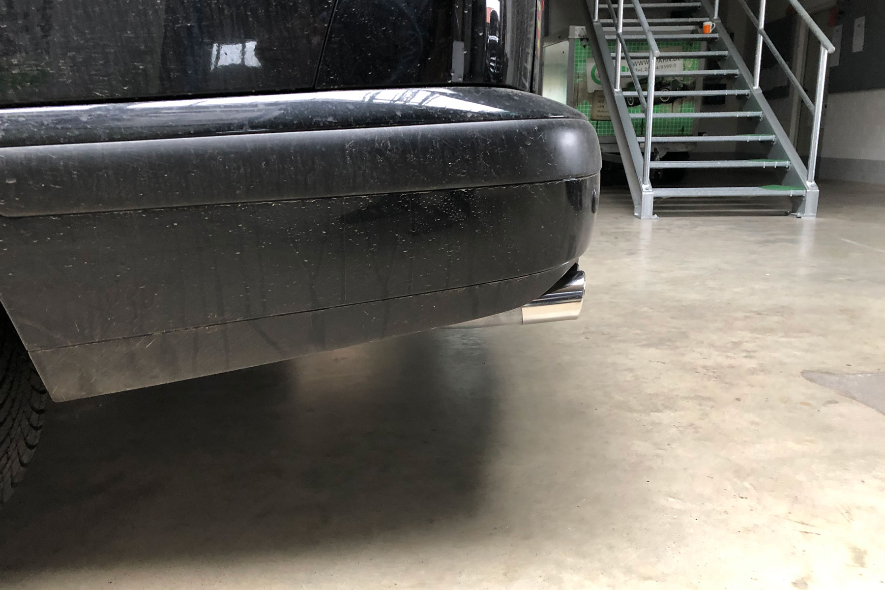

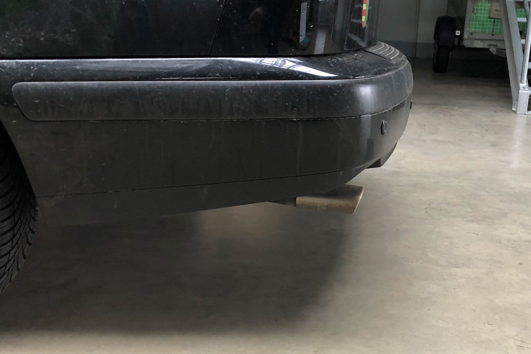

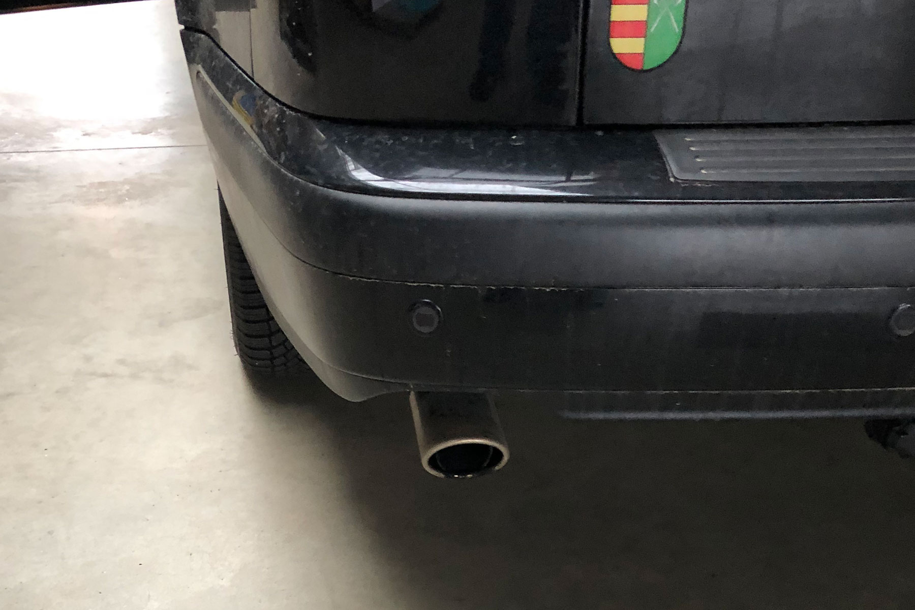

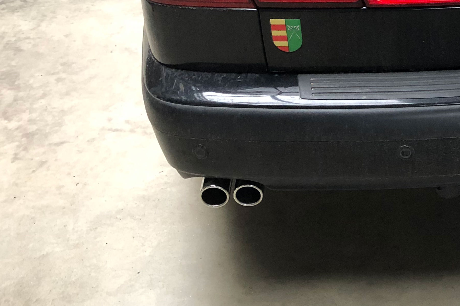

wer sich fragt ob ein V6- Endschalldämpfer auch an einen 2.0l oder 2.3l Vorfacelift mit Ausschnitt passt... JA es passt!
Mich hat die hängende Endrohrblende meines alten ESD gestört. Auch wenn das nicht so recht mit den Doppelrohren zum Motor passt finde ich das Ergebnis optisch doch sehr zufriedenstellend.
ESD Alt: Imasaf 67.31.07
ESD Neu: Imasaf 67.31.97
Klang hat sich nicht verändert.
Max
Jo, passt - wenn man Doppelrohre mag, ist halt Geschmackssache.
Die alte Blende hast du hoffentlich nicht mit dem alten Topf entsorgt?!
Habe den ganzen "alten" Topf noch. Ist auch ein Zubehörteil von Imasaf gewesen...
Die Originale ist bei einem Vorbesitzer dem Wechsel zum Opfer gefallen.
Danke für die Fotos, bei meinem V6 ist der Endtopf demnächst fällig, und falls ich nichts Vernünftiges in Edelstahl bekomme, wollte ich den Imasaf kaufen, war aber unsicher ob der Optik der Endrohre. Was ich auf den Fotos sehen, kommt aber sehr nah ans Original heran. Kann ich also ruhigen Gewissens kaufen.

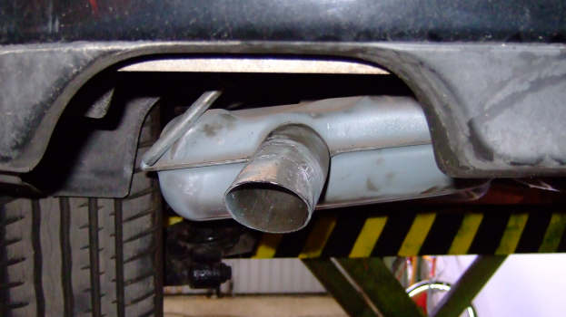

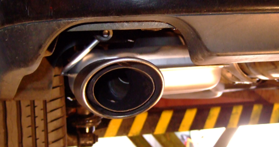

Der 67.31.07 passt nur leider bei meinem nicht so schön. Das Endrohr "hängt" nach unten, da für Stoßstange mit und ohne Ausschnitt passend.

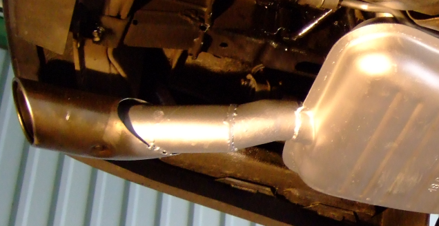

Mir hat das so gar nicht gefallen. Aber vielleicht hätte man das auch gerade anschweißen können.
Du meinst dies (hier aber ein Billigteil aus der Bucht):
Ja, schweißen hilft...
(Hätte sogar noch ein Stück höher kommen können.)

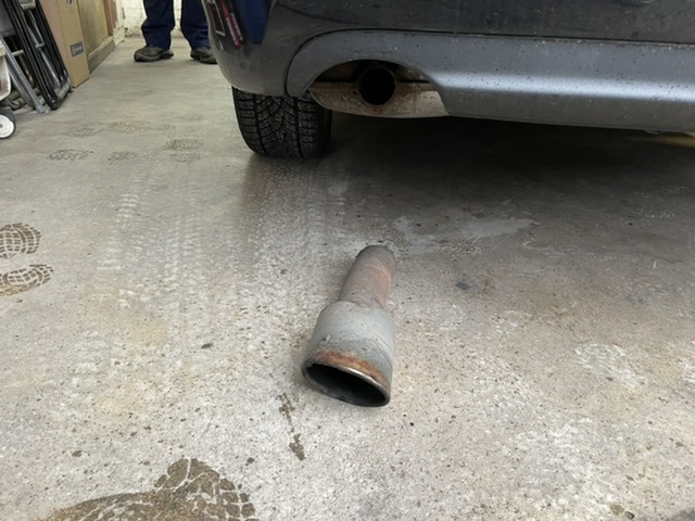

Mein Endrohr beim Endtopf ist abgerissen, vielleicht lässt es sich auch reparieren, aber trotzdem - hat jemand Erfahrungen gemacht mit VEGAZ und wenn ja, sieht das Endrohr so aus, wie es soll?

Tja... 227k und der 3. Endtopf.... das konnte der 2002er besser (400k mit der ersten Anlage)
Habe diesen bestellt und werde berichten!
