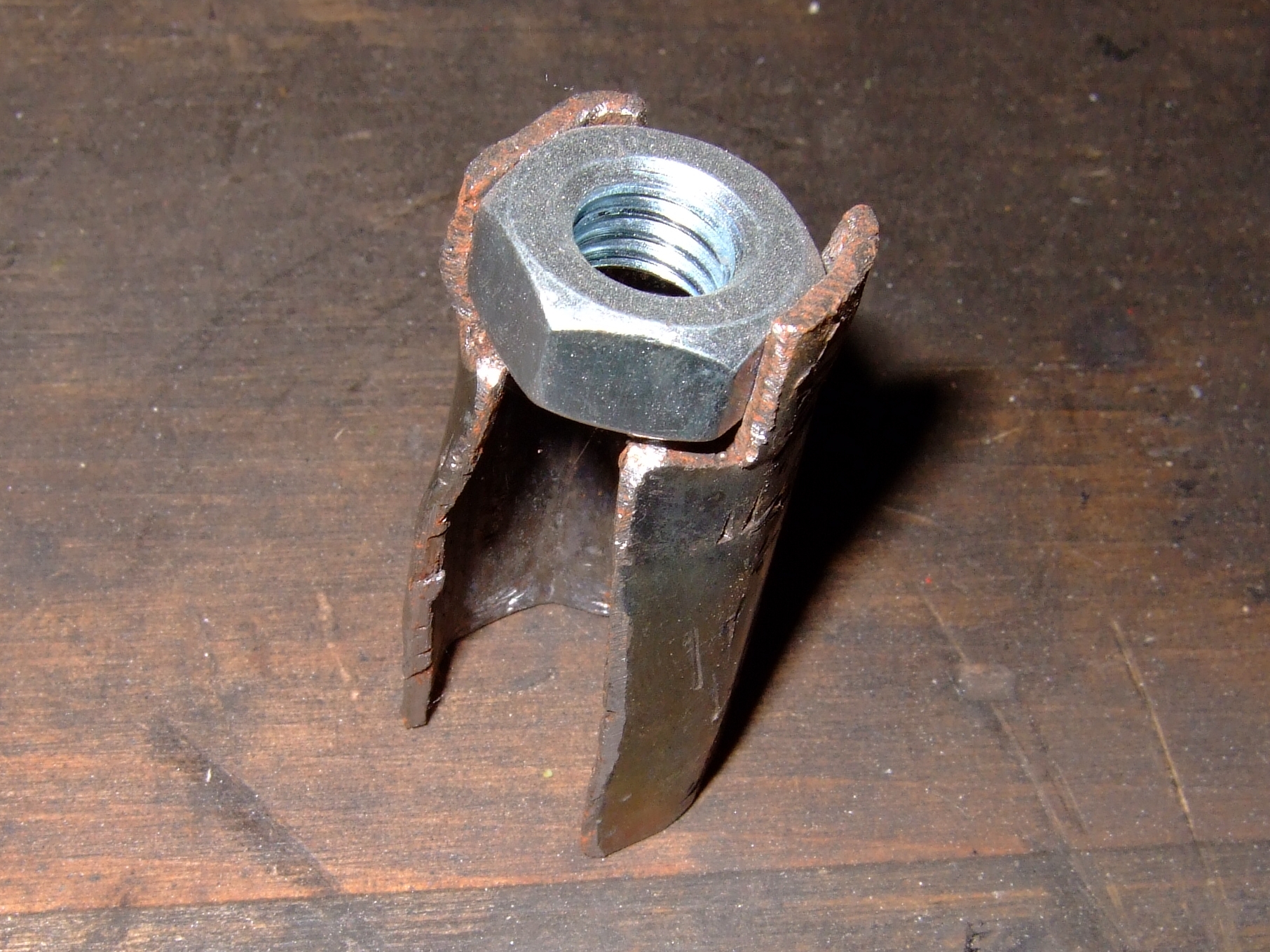

er meint das hier
ich verwende bei innenliegenden brüchen ausgediente kleine nüsse vom knarrenkasten
Hab ich mir damals selbst gebaut, weil ich keinen Anbieter finden konnte, wo es das Teil gibt - außerdem braucht man so ein Teil ja meist unerwartet...
Wer's nicht selbst basteln mag:
http://www.autoteilemann.de/stehbolzen-anschweiss.html
Die Nüsse so klein, dass du sie in dem Loch versenken kannst?? Oder warum die Nüsse?
jepp und das gas wird nett weitergeleitet, desweiteren spritzt es nicht auf's alugewinde.
mit viel glück kann man sogar die nuss zum ausdrehen nehmen. krümmer sollte aber entfernt sein.
[ATTACH]84639[/ATTACH]

Coole Lösung.
Relativ Einfach und unschädlich fürs Material (Kopf).
