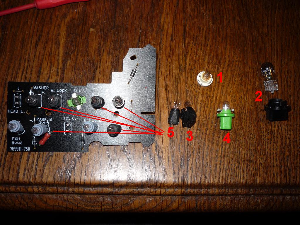

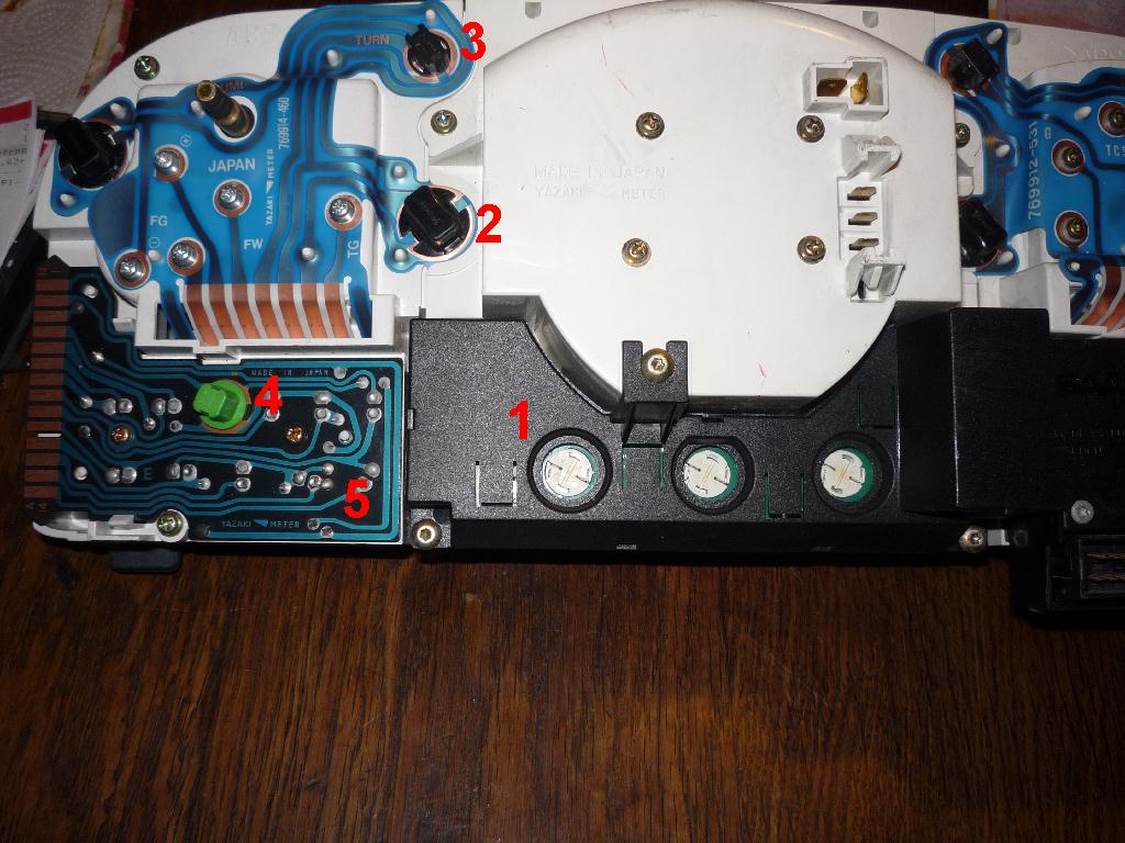

So,
hier die Bilder:
1: EDU (Verbrauchsanzeige)
2: Bleuchtung Tacho/Drehzahl/Tankuhr-Temp (Birnchen ist in die Fassung reingesteckt)
3: Blinker
4: Ladekontrollleuchte
5: Aufgesteckte Birnchen aller Kontrollleuchten (Airbag, ABS,TCS etc...)
Die Lämpchen selber sind bei 1, 3, 4 und 5 identisch, die kann man sich prinzipiell in die Halterungen irgendwie reinfrickeln....wenn man die Birnchen einzeln bekommt, sollte man welche mit möglichst langen Drähtchen nehmen.....
Ich hoffe das hilft...
