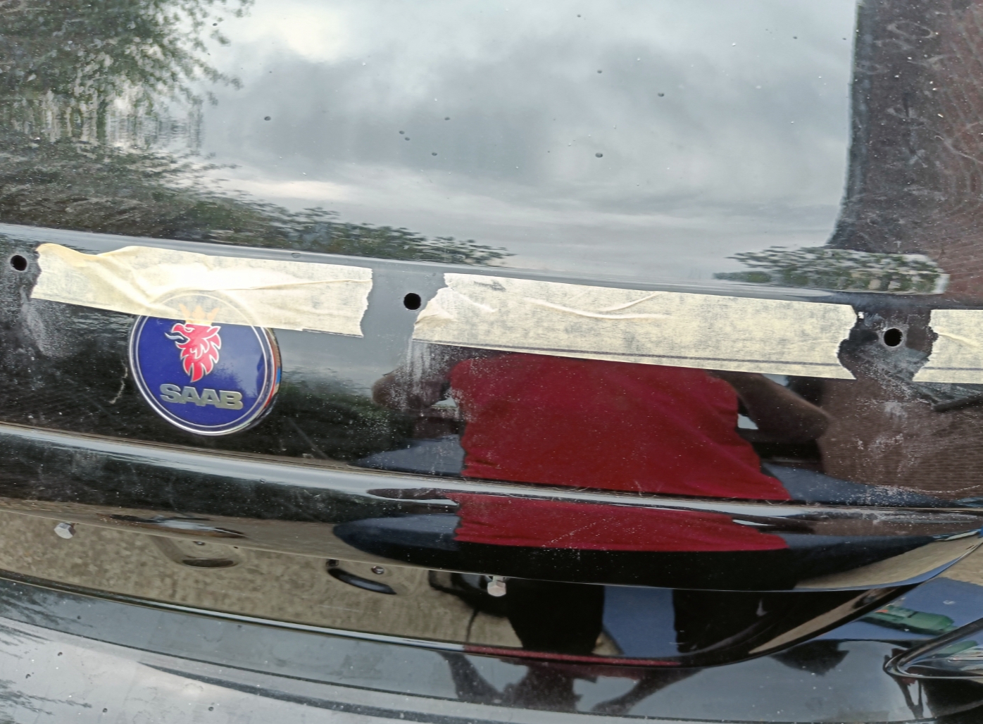

An meinem 9-3 ist die Verkleidung der Heckklappe rechts kaputt.
Ersatzteilnummer ist die 12770228RH.
Ich habe bei Schwedenteile.de unter derselben Nummer nur ohne das RH hinten etwas gefunden. Ist das das selbe Teil? Dann auch automatisch die passende Farbe?
Bei Skandix gibts anscheinend nur noch das linke Verkleidungsteil.
Gibts Alternativen wo man sowas noch beziehen kann?
Kann mir einer noch die TN der Clipse darunter nennen?

PS: Elferink in NL.
[ATTACH]222094[/ATTACH] [ATTACH]222095[/ATTACH][ATTACH]222096[/ATTACH]
Bitteschön..........
Gruß, ThomasUnbenannt.PNG.2798fe4c7da732fae781c35d7a8887a0.PNG Unbenannt.PNG.2798fe4c7da732fae781c35d7a8887a0.PNG
Gruß, Thomas[ATTACH=full]222115[/ATTACH] [ATTACH=full]222115[/ATTACH]
Vielen Dank, habe die 12768769 schon bestellt.
Bzw schon 2x, beim ersten Anbieter war die Abdeckung ein Fehlbestand im Lager und ist bis auf weiteres nicht lieferbar. Hab beides jetzt bei onlineparts24 erneut bestellt. Mal sehen ob dort geliefert werden kann...
