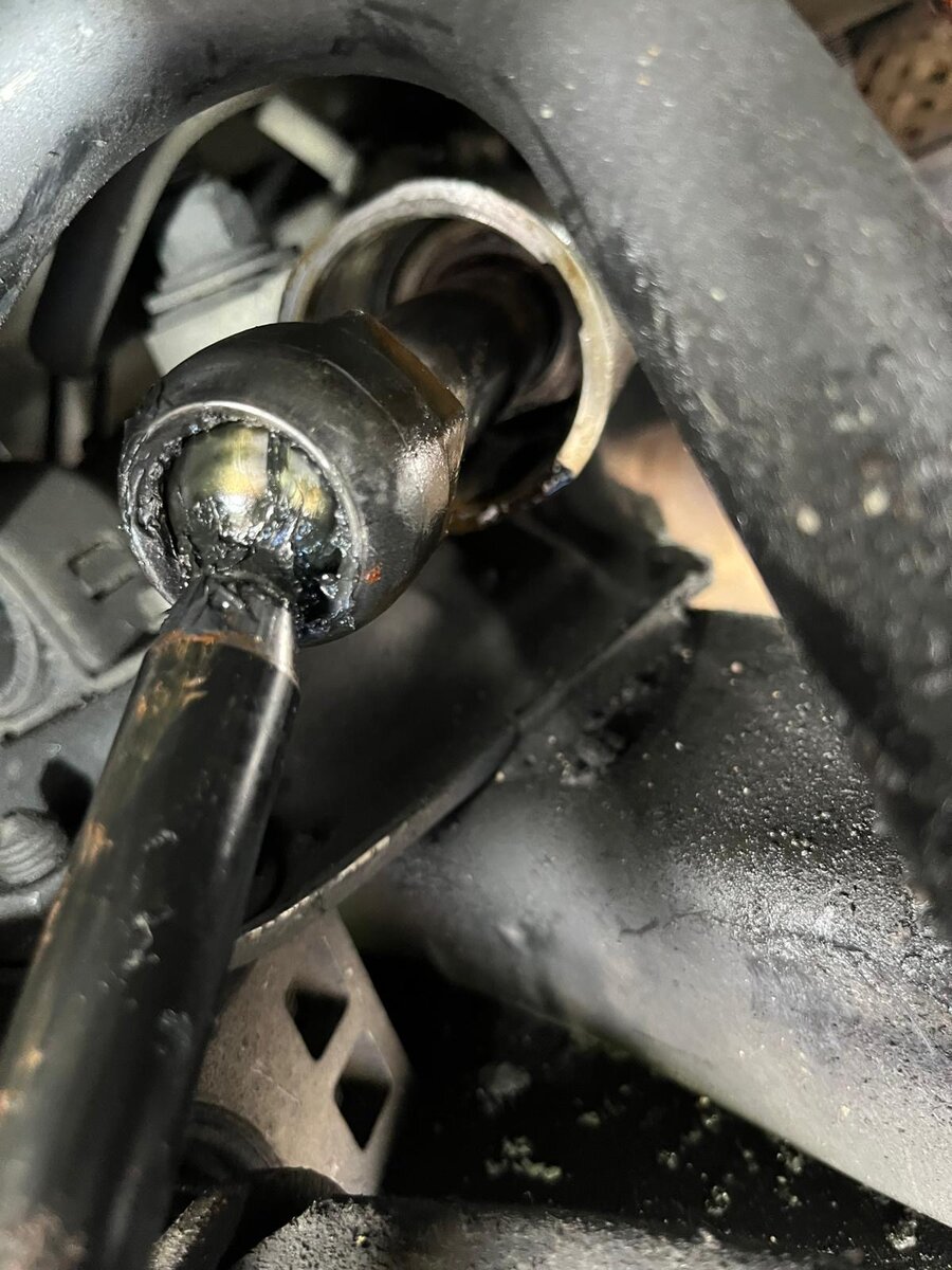

Heute bin ich bem Wechseln der rechten Spurstange auch zu einer Frage gekommen.Nach der Demontage der Manschette merkte ich,dass im Lenkgetriebe eine Menge vom Servoöl steht.Weil ich solche Reparatur erstes Mal im meinen Leben durchgeführt habe,weiß ich nicht,ob das normal ist.Auf dem Bild ist es leider nicht so deutlich zu sehen.
Uhm, da stehen nur die paar Tropfen drin? Oder sind dir ein paar Schnapsglas voll entgegen gekommen? Wenn es nicht mehr ist, dann würde ich mir keinen Kopf machen, aber dem Füllstand im Ausgleichsbehälter im Auge behalten. Unser Astra hat noch ein paar Zehntausend Kilometer runter gespult bis es zu viel wurde und ich die Lenkung ausgetauscht habe.
vor 9 Stunden, Flemming hat gesagt:
Es war mehr als ein paar Tropfen.Eigentlich habe ich gedacht,dass es dadrin Schmierfett sein sollte.
Und noch Frage.Als ich nach der Manschette gesucht habe,möchte ich Original haben.Bei EBay habe ich schon was gefunden und bestellt.Auf Verpackung steht alles richtig,GM und richtige Nummer,aber das,was dadrin lag,von TRW.Also Aftermarket.Das Teil war natürlich teurer,als andere Aftermarket Angebote.Ich diskutiere jetzt mit dem Verkäufer.Ich muss es wissen,ob es wirklich so möglich ist.
Puh, das ist eine heikle Frage. Gerade heute,, wo es Saab schon länger nicht mehr gibt, muss Orio oder jetzt Hedin seine Lager ja irgendwoher auffüllen. Eine Produktion von Verschleißteilen wird sich selten lohnen, da wird dann eben bei einem Hersteller der Teile zugekauft.. Denn selber wird Saab die Teile nie hergestellt haben. Nur lohnt es sich bei aktiven Modellen für die Hersteller ihr Logo Aufprägen zu lassen.
Wie das bei GM bei diesem Teil aussah kann ich dir aber nicht sagen.
Ist der Grund warum ich das meiste am teilen, bei denen ich mir denken kann wer da ein guter Spezialist für ist, dann von der Marke kaufe. Also z.B. Bremsen von ATE, Lager von SKF, Riemen von Conti, Hutchinson & Co., Dichtungen Reinz, Corteco, usw.
Alles klar.Übrigens,die Manschette wird für Opel und Saab genommen.Nach meiner Meinung,wenn auf Verpackung die Originalnummer steht,dann muss die auf Ersatzteil auch sein,egal wo und von welcher Hersteller es produziert wurde.
vor 21 Stunden, 9-5alex hat gesagt:
Keine Chance. Spätestens wenn die Fahrzeuge älter werden ist das auch bei lebenden Herstellern nicht mehr gegeben. Auch bei Mercedes schon gehabt. Dann ist manchmal ein Aufkleber drauf, mal ist eine Beschriftung ausgeschliffen. Darf dann alles nix kosten. Der eigene Karton ist dann manchmal schon das höchste der Gefühle.

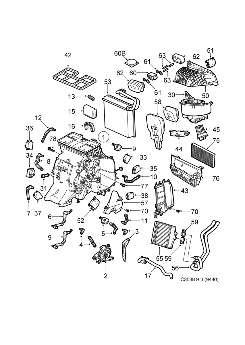

Ich habe seit dieser Woche etwa 2-3 Minuten nach dem Motorstart ein Klappern/Klicken im Amaturenbrett (etwa 5 Sekunden dann ist es weg) . Ich kann dieses Klappern auch "manuell" erzeugen wenn ich die ACC auf Innenumluft schalte. Die zugehörige Klappe wird ja von einem Stellmotor bewegt, aber welcher ist es? Ich würde auf die 51 tippen bin mir aber nicht sicher. Kann jemand helfen? So wie ich die beigefügte Skizze deute, ist die 51 außerhalb der Fahrgastzelle im "Wasserkasten" montiert?
Das ist der Stellmotor der Umluftklappe. Unter dem Armaturenbrett. Handschuhfach muss raus und dann die linke Seitenverkleidung der Mittelkonsole.
vor 19 Minuten, Meki hat gesagt:
Danke. Handschuhfach und linke Seite der Mittelkonsole sind ja nun genau entgegengesetzte Richtungen rolleyes kannst du mir die Nummer in dem von mir geposteten Bild sagen? Handschuhfach klingt nach Nummer 34, 36 oder 37. Linke Seite der Mittelkonsole nach 33, 35, 38 oder 52.
Entsprechend der Benennung im EPC vermutlich Nummer 52 oder? Komme ich da links nur ran wenn ich rechts das Handschuhfach ausbaue?
