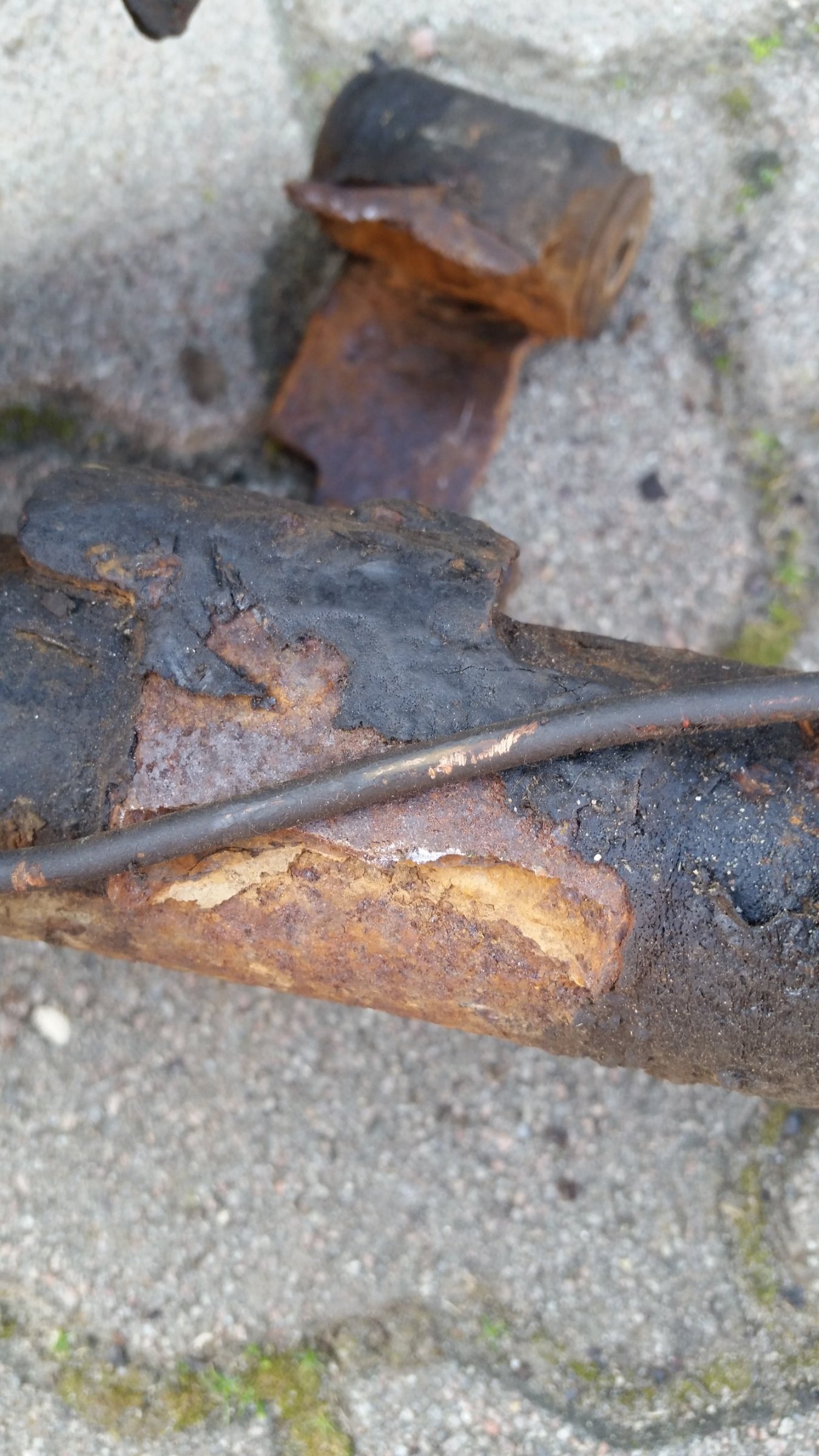

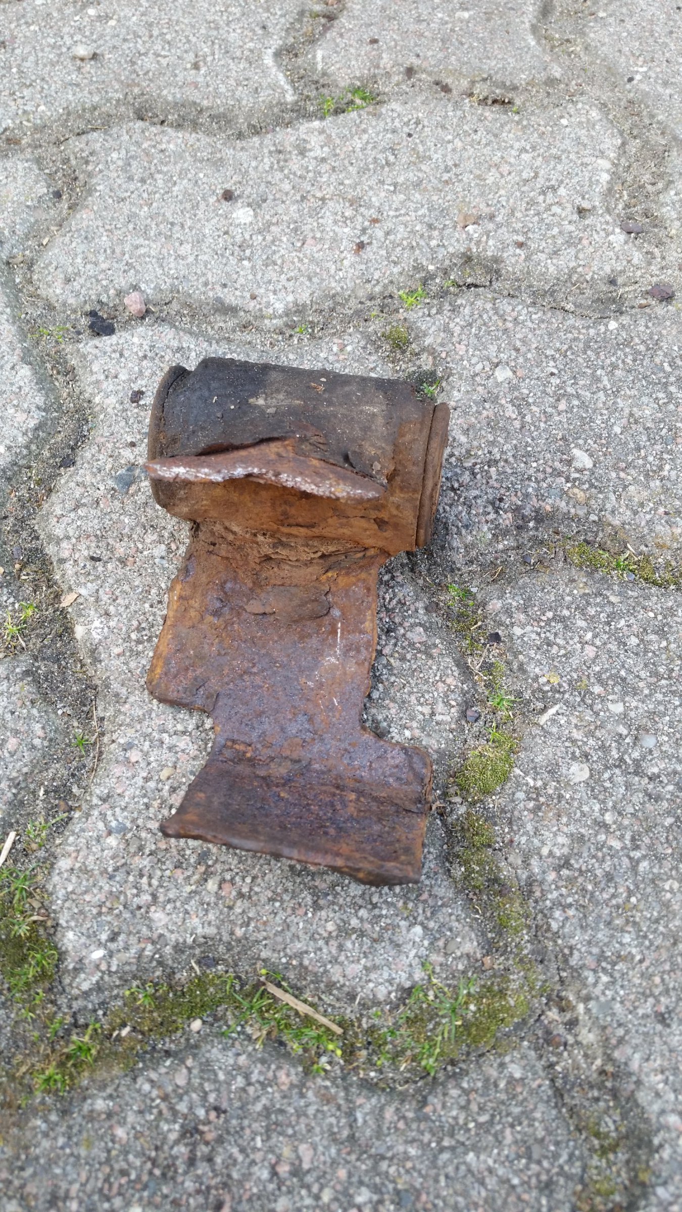

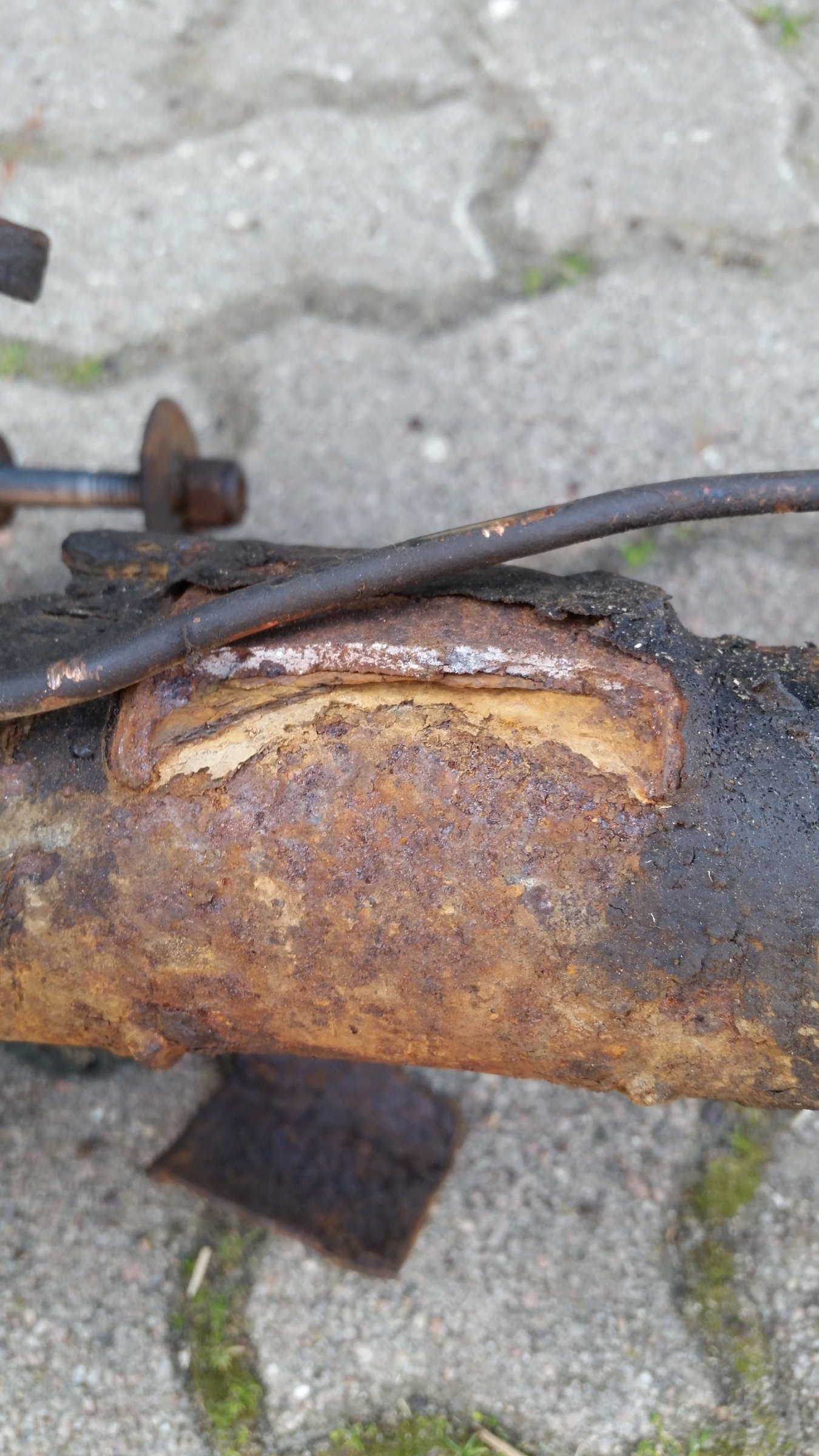

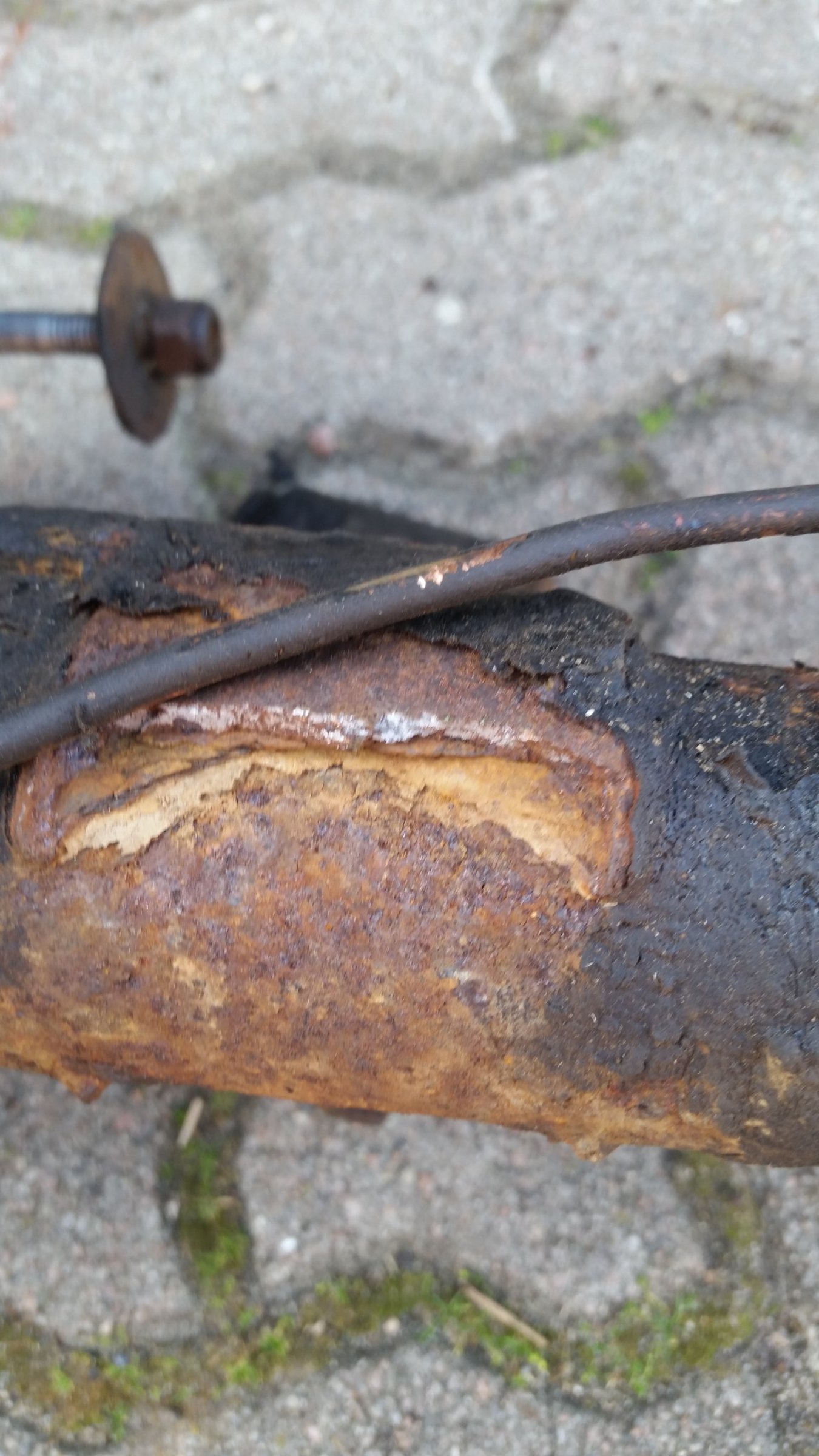

Es ist die gesamte Aufnahme aus der Achse rausgebrochen, hängt noch am Längslenker dran.

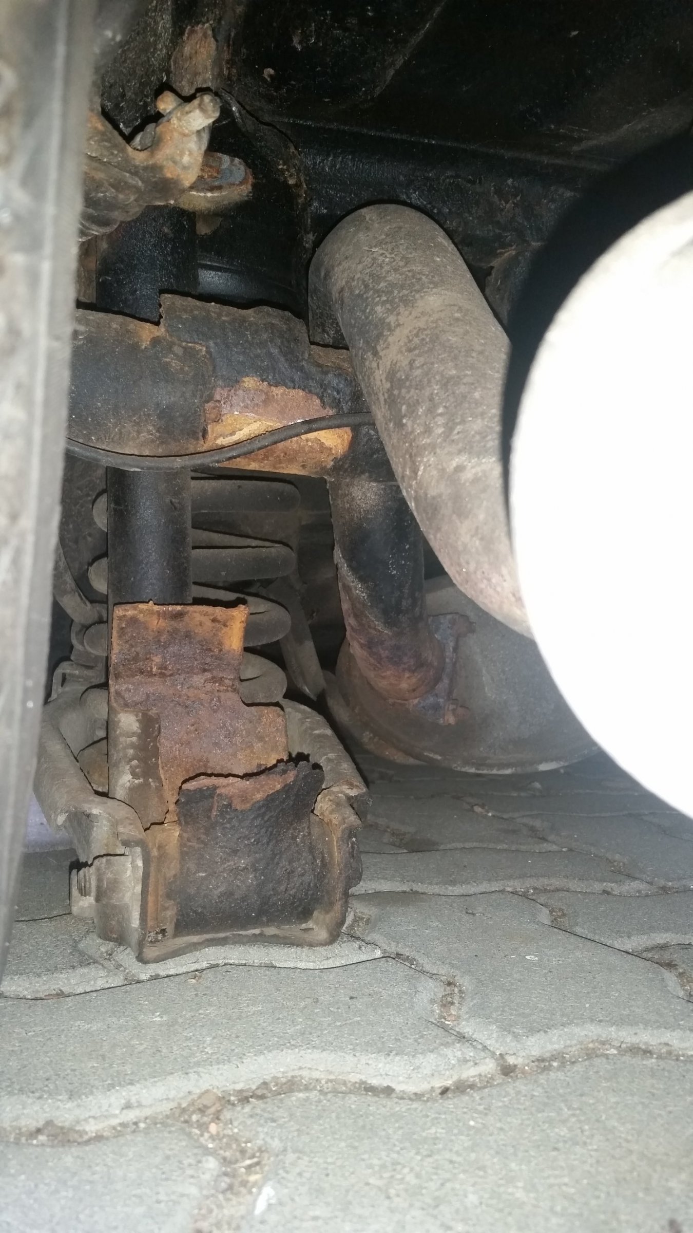

Leute, Leute, genug spekuliert. Ich hab mal ein Beweisfoto geschossen :hello:
Stoßdämpferaufnahme sieht gaanz anders aus, ich hab da meine Erfahrungen :wink: Das einzige, wovor mir bei der ganzen Aktion graut, sind festgerottete oder abreissende Schrauben...
Äh.... :eek:
Da ist die Konsole vom Achsrohr abgerissen!? Krass!
Sowas hab ich noch nie gesehen und war für mich bis jetzt auch ziemlich unvorstellbar... :confused:
Ich war auch ziemlich überrascht, da die Hinterachse an sich ja als sehr haltbar gilt. Vielleicht ein Anreiz, das beim 901 im Auge zu behalten.
Das ist aber heftig! Zum Glück ist Dir das nicht bei höherer Geschwindigkeit passiert.
Boah...........so langsam verstehe ich, so manchen Prüfer der ein Veto einlegt und nach der orig Materialstärke fragt.
nur gut das nichts passiert ist u gut zu sehen das auch dort mal etwas wegbrechen kann.

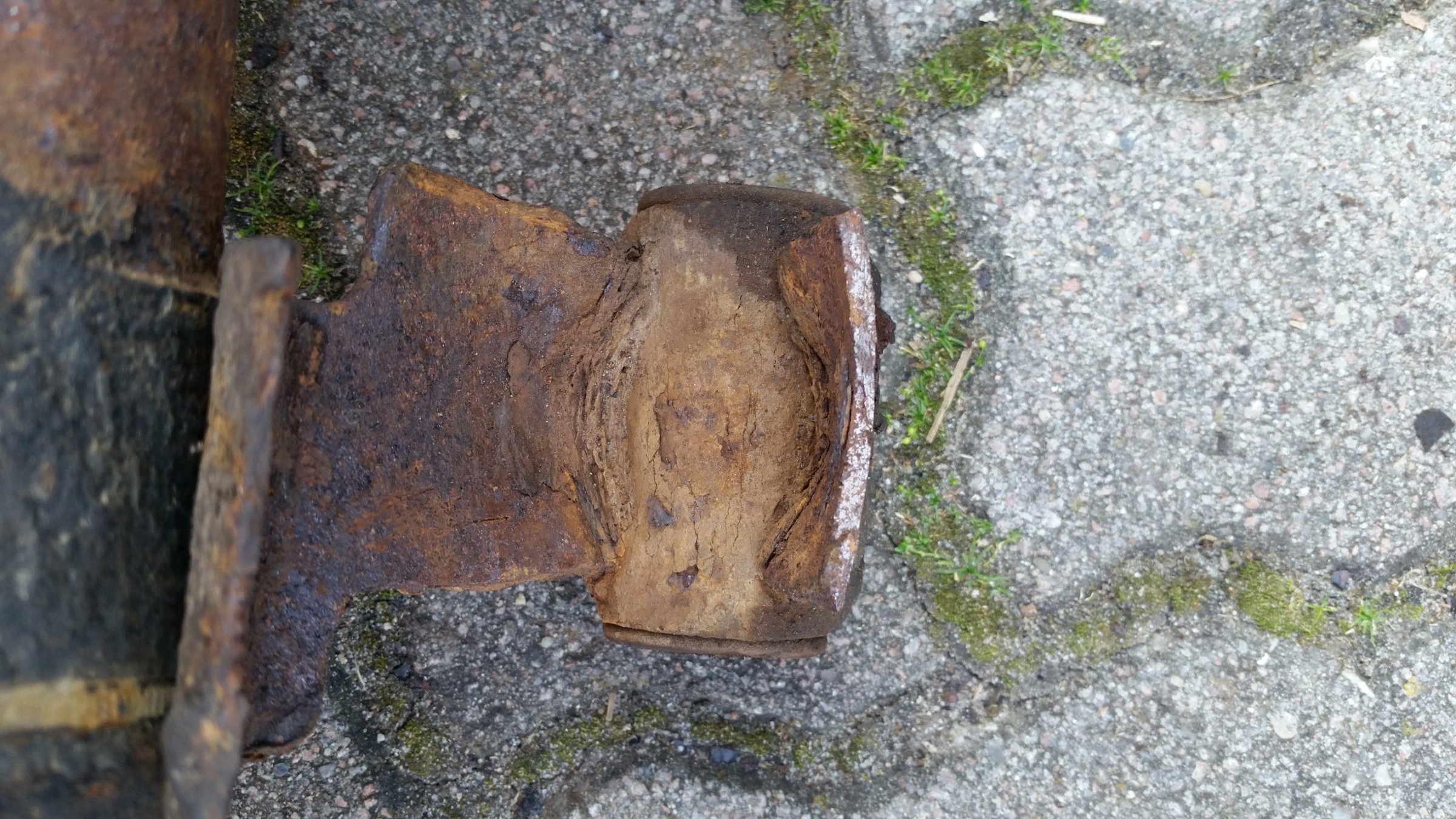

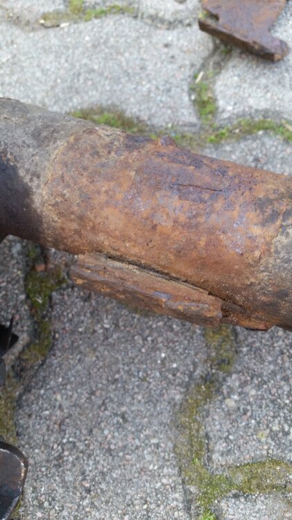

War die vordere Lasche nicht verschweißt? Oder sind die Nähte soooo sauber gerissen, dass dies auf dem Bild nicht sichtbar ist?
Da würden mich Detailfotos der vorderen Nahtbereiche sowohl an der Achse wie auch der Lasche interessieren.
Hinten wäre es dann die Kombination aus Korrosion und Ermüdungsbruch.
So, gerade mal kurz aus dem Keller-Büro in diue Garage geeilt, und einen Blick in's Regal geworfen:
Die Lasche ist oben nochmal als Ring verweißt. Auch davon ist am offenbar (wodurch auch immer) gerade gezogenen vorderen oberen Laschenende nicht wirklich etwas zu sehen.
Ein paar Detailaufnahmen würde ich da schon spannend finden. Dies sicher auch im Hinblick auf künftige optische Kontrollen eben dieser Stelle.

Kinders, wie die Zeit vergeht...Job und Familie ließen in den letzten Monaten wenig Raum, um mich der Hinterachse beim Buchhalter zu widmen, jetzt geht es aber wieder voran. Alte Achse ist draußen, die neue liegt frisch mit Brantho Korrux bepinselt bereit und wartet nur noch auf ein paar neue Bremssättel, die mir wohl diese Woche noch zufliegen werden. Und dann steht er bald wieder auf allen Vieren :smile:
Ich habe ja versprochen, Bilder von der Schadstelle zu machen, hier sind sie (nix für Weicheier und bevor wieder geunkt wird: der U-Boden und die Radhäuser sehen nicht annähernd so schlimm aus:tongue:):20151003_155705.thumb.jpg.8660b63ce5716cc38e2bbc3bd1d64486.jpg 20151003_155715.thumb.jpg.03bc4927d4995a8964dcf62170f94c10.jpg 20151003_155733.thumb.jpg.5c346126c472235fc18c7636f2192707.jpg 20151003_155805.thumb.jpg.32901c64e9584aafebf840624864fc92.jpg 20151003_155813.thumb.jpg.32c8b3fd6c614d29de67f59e4cf9340e.jpg 20151003_155819.thumb.jpg.2fbbfab6fc0c16f33811a6b2b057004a.jpg
Sieht schon brutal fies aus. :eek:
