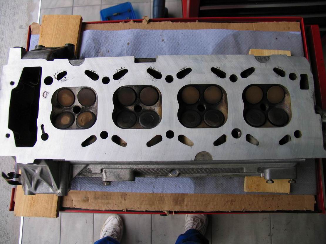

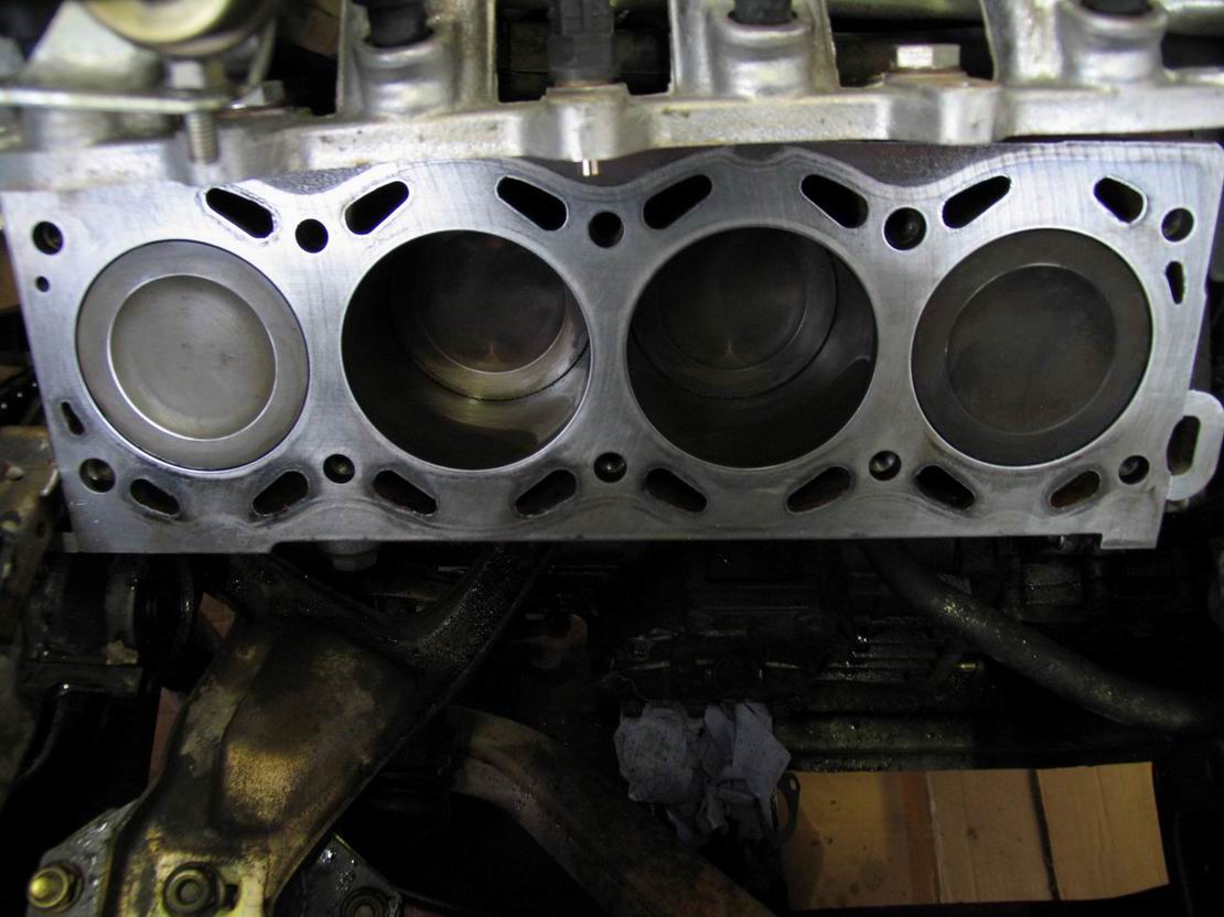

Der abgebildete Zylinderkopf ist von einem 900 Softturbo Cabrio M1993 mit ca. 120Tkm, bei dem die Zylinderkopfdichtung am 1. Zylinder regelrecht durchgefressen war (nicht gebrannt) Das Fahrzeug wurde mit dem original grünen Frostschutzmittel betrieben - nur Sommerbetrieb. Der Zylinderkopf wurde leicht überdreht/plangeschliffen, obwohl man das eigentlich nicht soll. Die Fraßspuren im Aluminium waren jedoch schon unangenehm / sind immer noch zu sehen.
Block wurde auch geschliffen?
Wie man am oberen linken Kanal sieht, nicht.
