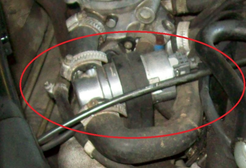

Leerlauf steller sitzt neben der Drosselklappe, unter der schauen Abdeckung. Arbeitet als Bypass an der geschlossenen DroKla vorbei. Kälte sorgt dafür, dass Verschmutzungen zäher werden.

Eiei....neben der Drosselklappe.
Kannst mich mal durch den Motorraum manövrieren.
Wenn ich die Klappe aufmache schaue ich ja auf die Abdeckung von
der Zündbox....wo sitzt dann der Leerlaufsteller.
Tut mir echt leid,aber ich hab den Wagen noch nicht so lang.
Stefan
das ding sieht seh ähnlich aus, nur das der abgelichtete von einem turbo ist.
Bearbeitet von majoja02
Kann man sowas selber machen,was das Reinigen angeht?
Auf was muss ich achten wenn ich das selber mache
Ausbauen ist einfach: Schläuche lösen, Stecker ab, dann mitsamt der Gummihalterung (die ist nur auf einen Stift aufgesteckt) herausnehmen.
In die Schlauchöffnungen von beiden Seiten Drosselklappenreiniger oder Diesel sprühen, einwirken lassen, wiederholen, bis das was rauskommt, nicht mehr schwarz ist. Trocknen (lassen), ggf. mit Druckluft trockenblasen und zum Schluss ölen (z.B. Ballistol, Motoröl) - das war's, Einbau sollte dann selbsterklärend sein, die Richtung kann man eigentlich nicht verwechseln.

und wirklich nur flüssig anfassen. Das drehbare Innenleben bzw. dessen Lager sind relativ empfindlich.
