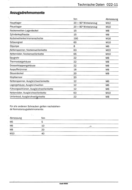

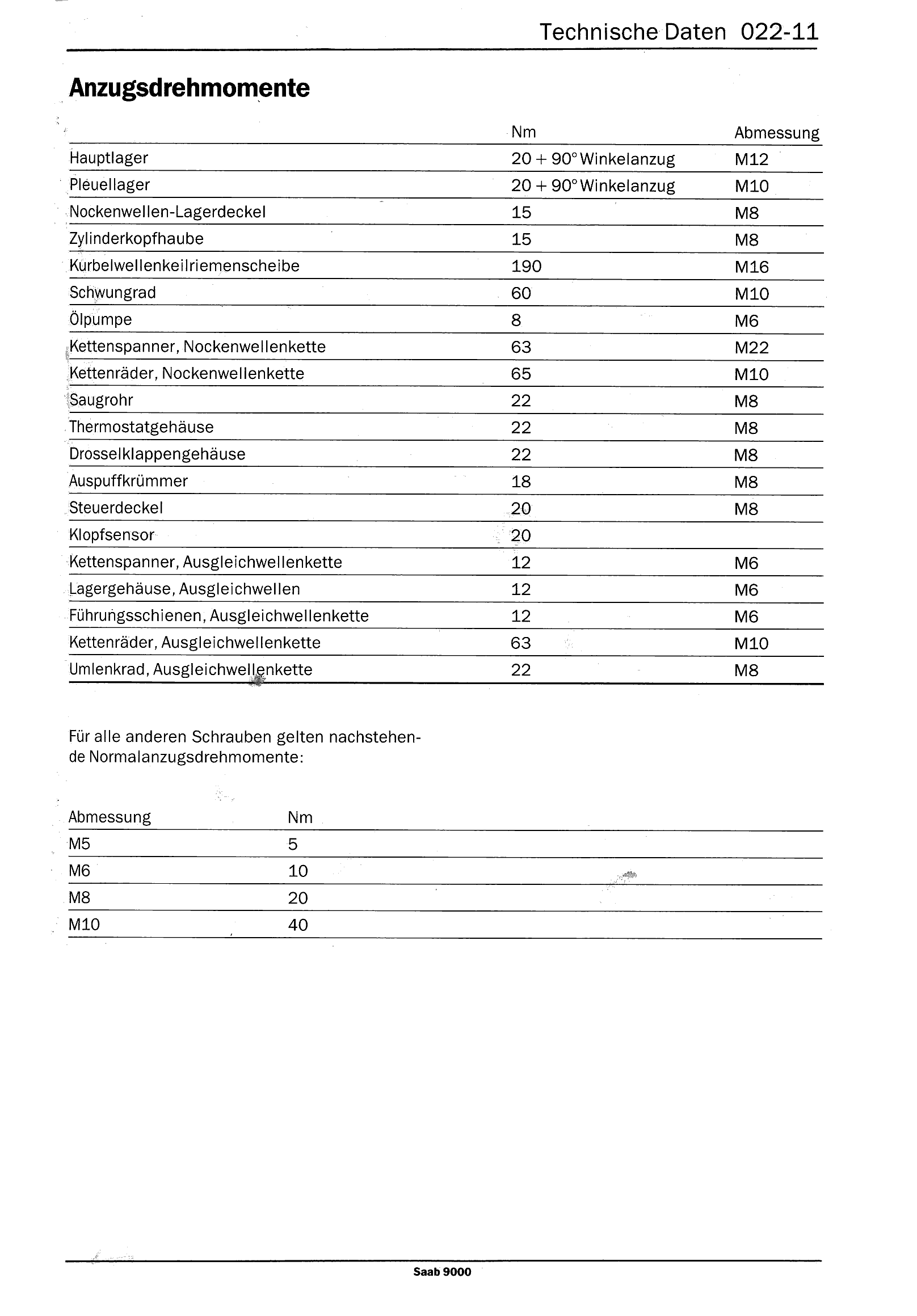

Festziehen ist ein gutes Stichwort: Wieviel Nm bekommen die AGW Zahnräder beim Festziehen?
D.
Wellenrad 63Nm, Umlenkung 22 laut... 13.thumb.gif.0100e67b81db2500577b53ae3261f4f2.gif
