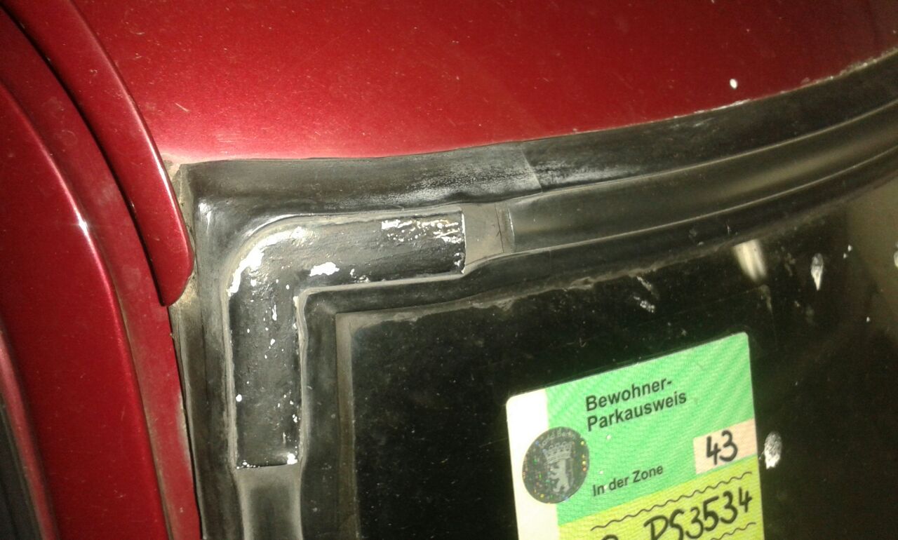

Ich würde auch einen Keder sowie Winkel für die Frontscheibe meines 3erCC benötigen. Nach Unfall wurde die Frontscheibe mal getauscht, allerdings oben ein nicht passender (zu kurzer) Keder verwendet. Und die beiden oberen Winkel sind auch nicht mehr wirklich schön...
Hat vielleicht jemand was Passendes in der Garage liegen, dass er verkaufen würde?
Und kann mir jemand sagen, ob man die Winkel tauschen kann, ohne dass die Frontscheibe raus muss?
Besten Dank!
Ja, die Winkel und die Keder kommen NACH der WSS-Montage rein.
Und die Keder sind sicher nicht die Falschen, sondern über die Jahre einfach geschrumpft.
Baue die Winkel aus, lege sie ein paar Stunden in Nitroverdünnung um die Farbreste abzulösen und lackiere sie anschliessend neu.
Keder schrumpft wirklich! Ansonsten - wenn man nicht in Schönheit sterben will - Permanent Marker in schwarz mit breiter Spitze.
Permanent Marker hatte ich auch schon überlegt. Aber da ist man dann schnell beim Thema Schönheit... Passt dann irgendwie nicht zur
frisch lackierten, rostfreien Heckklappe....
Wenn die Keder wirklich schrumpfen über die Jahre - dann macht vermutlich der Erwerb eines gebrauchten Keders wenig Sinn?
Du könntest davon vielleicht ein Stück abschneiden und anstückeln.
