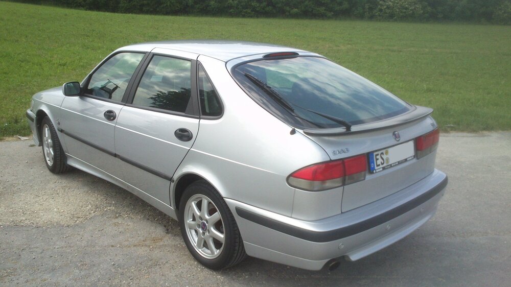

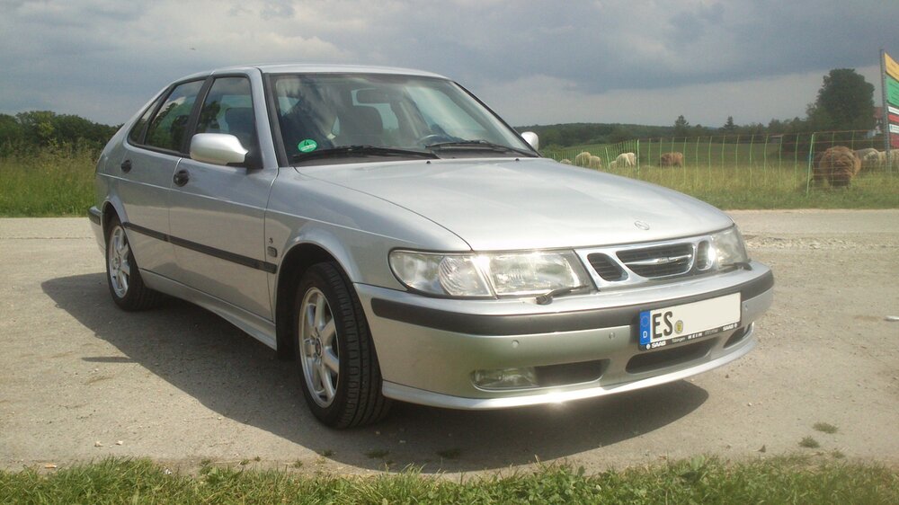

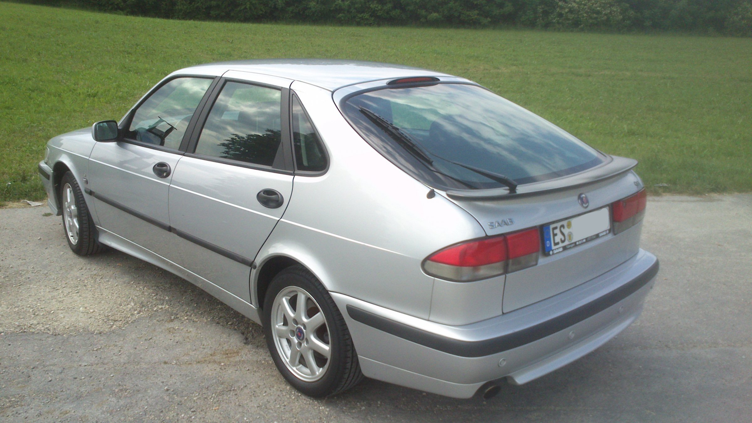

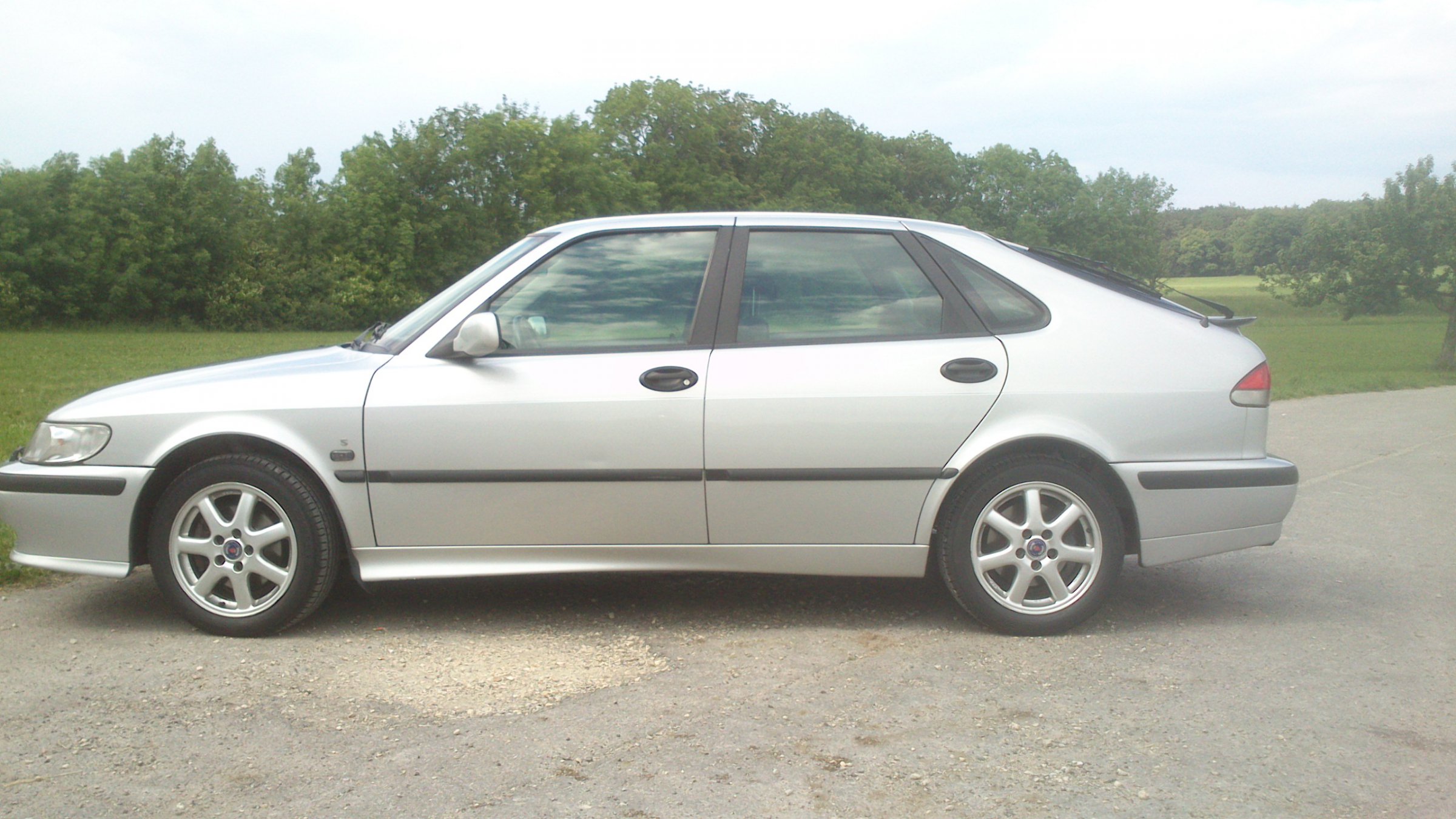

Ach so, Bilder gibts auch noch :smile: . Sorry für die gräusliche Qualität, sind mit ner Handykamera gemacht...
SAAB_1.thumb.jpg.8cd964933f43f5924f283b45161226d6.jpg SAAB_2.thumb.jpg.55335186338756a8d4c72a0c943216d0.jpg SAAB_3.thumb.jpg.05bdf47abc105403ce9359b341328d28.jpg

Willkommen hier bei uns im Forum……schönes Auto……:smile:……
Willkommen auch aus dem Ländle, bist ja nicht weit weg von uns (Albstadt). Viel Freude mit deinem Saab.
Auch hübsch.

Schöner Einstieg in die Saab-Welt!
Gruß, Sacit
Schickes Fahrzeug, Glückwunsch ! :top:

Schickes Auto! Abstandswarner vorne und hinten - Nicht schlecht! Wie viel KM hat der gute denn?

Die Bilder sind doch ok - und der SAAB erst recht - viel SPASS
wunderschöner 9-3 - der sieht ja richtig hübsch aus.
Und gleich alles im Blick und richtig gemacht. Wunderbest.

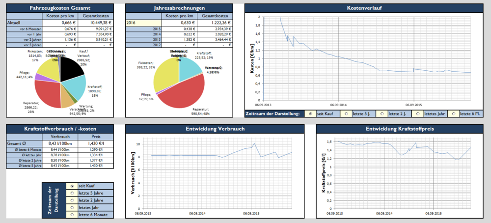

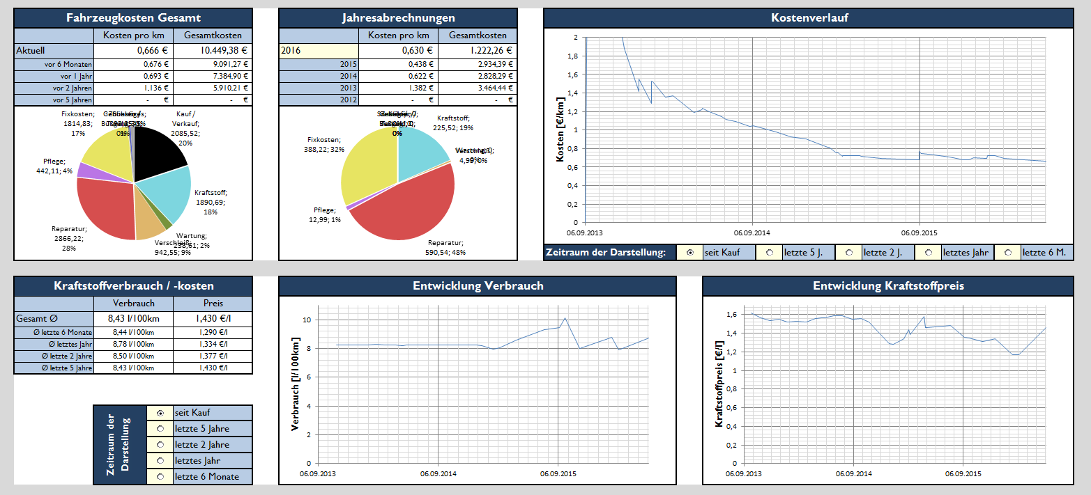

So, und jetzt kommt noch ein ganz besonderes Schmankerl für alle Fans von sinnfreien Statistiken :biggrin: :
Ja, Saab fahren ist nicht billig. Aktuell genau 66,6 Ct/km. Zum Glück bin ich nicht abergläubisch :evil:.
Wäre alles kein Problem, aber Saab fahren wird genau dann (objektiv und rein vernünftig gesehen) zum finanziellen Irrsinn, wenn man das Auto eigentlich garnicht braucht :biggrin:. Bin in 2016 bisher sagenhafte 2.000km weit gekommen :eek:. Und die wär ich mit der Bahn billiger gefahren...
Aber was solls. Ich leiste mir diesen Luxus, weil ich ihn mir leisten will. Und wenn ich dann mal fahre, dann bestätigt mich das Gefühl dabei in dieser Einstellung. Dafür steht halt bei mir nicht die riesen Flachbildglotze sondern noch der olle Röhrenfernseher, und das Bedürfnis, jedes Jahr ein neues High-End-Schmarrfon zu brauchen ist bei mir auch noch nicht aufgekommen. Ich weiß, ich bin komisch. Aber das ist schon gut so...... Glaub ich :smile:.
Naja, wenn ich das Auto dann mal ein bisschen auf Vordermann gebracht hab, dann kann ich mich vielleicht nächstes Jahr wenigstens bei der ein oder anderen Ausfahrt blicken lassen :smile:.
Falls es jemand bis hierher geschafft hat, dann herzlichen Glückwunsch, es ist überstanden. Danke fürs Lesen und weiterhin allzeit gute Fahrt,
Grüße Patrick :hello:
Du fährst zu wenig, das ist das der einfache Kern des Problemes. Da kostet jedes Auto ohne Ende, da allein Fixkosten und zeitabhängige Wartungen schon zu absurden km-Kosten führen.
Sicher, das ist das "Problem". Wenn man es denn so nennen will.
Aber solange ich meinen Spaß an der Karre hab passt das schon, da laufen dann die Kosten sowieso eher unter "Hobby" als unter "notwendiges Übel".
Dann ist doch alles in Ordnung, und Du kanst solche Rechnereien einfach ignorieren :top: - oder sie einfach gar nicht erst anstellen. :tongue:
Also meine "Währung" beim Saabfahren lautet nicht "cent pro km", "liter pro 100 km" oder "miles per gallon", sondern schlicht und ergreifend

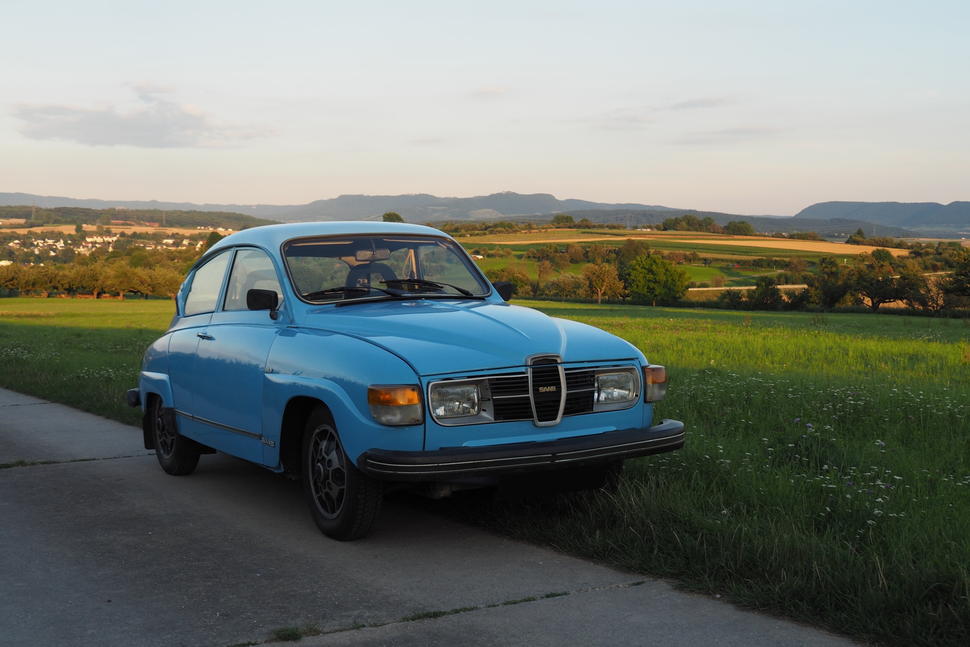

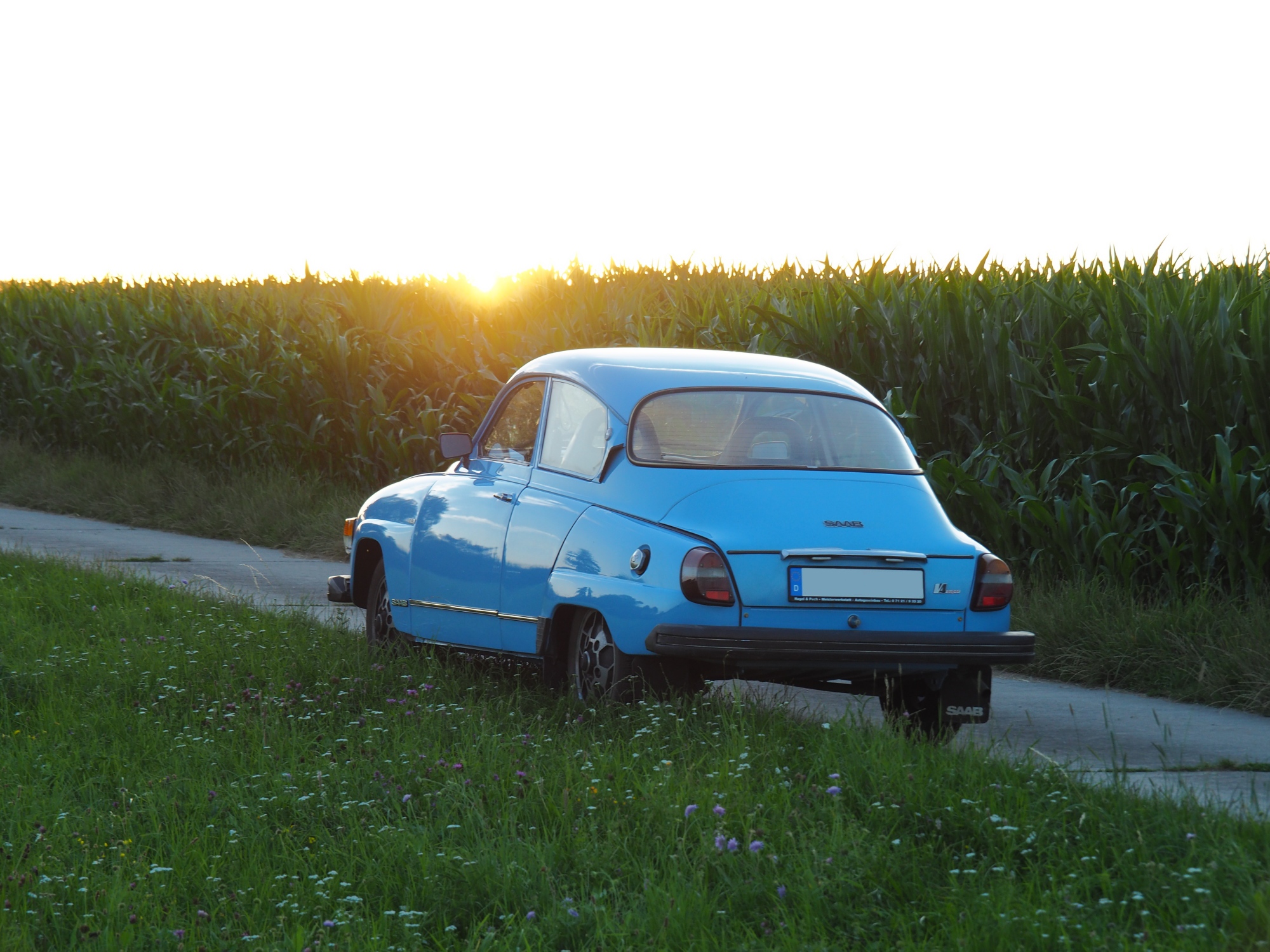

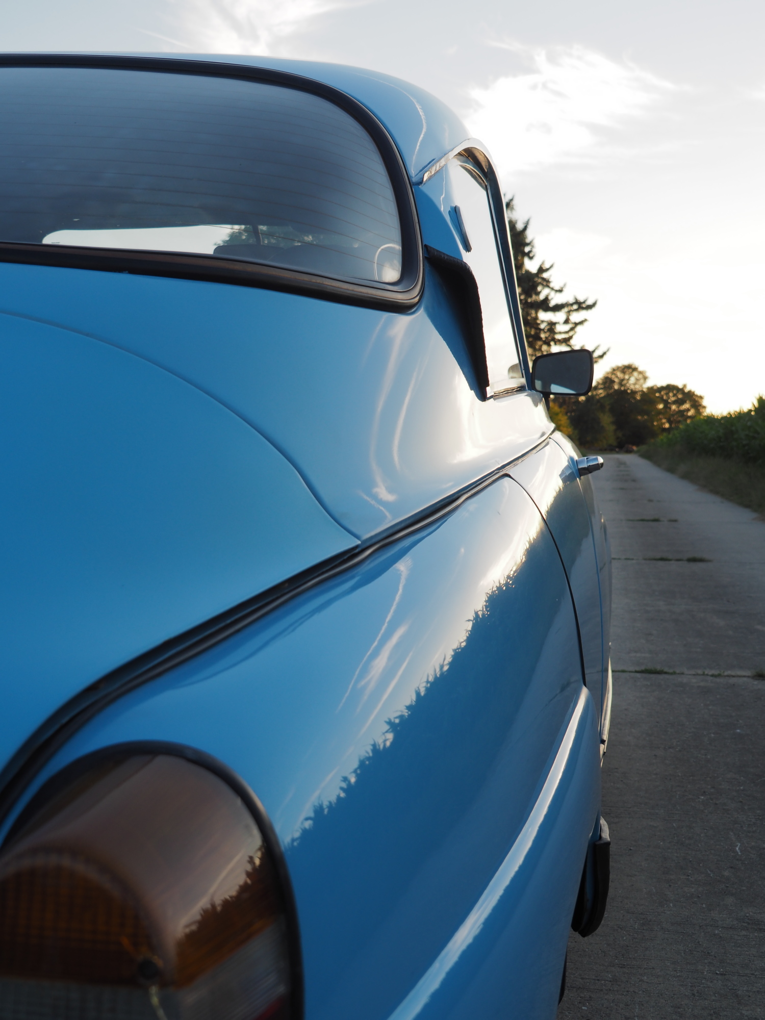

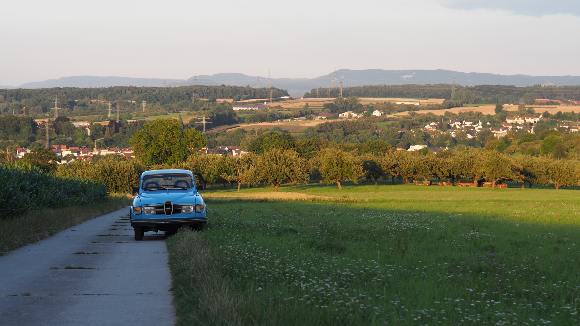

Irgendwann erwischt es jeden...
P7170035.thumb.jpg.6b1252b5b53f68046032fbd30448efd4.jpg P3230010.thumb.jpg.7e96c14cc06cdbc9c9bac1f53c1aa5c4.jpg P7170039.thumb.jpg.eb7ac45c1ee8e87062426691a4e76660.jpg P7170053.thumb.jpg.09bc1c76834ce4029160437635581a9a.jpg P7170060.thumb.jpg.537ef7e33a053d40fc78f605eee3025d.jpg
... die Sache mit dem Zweitsaab.
Hab ich jedenfalls hier im Forum schon mal irgendwo so ähnlich gelesen :tongue:.
Muss man da noch viel dazu schreiben? Na gut, vielleicht ein bisschen was :smile:.

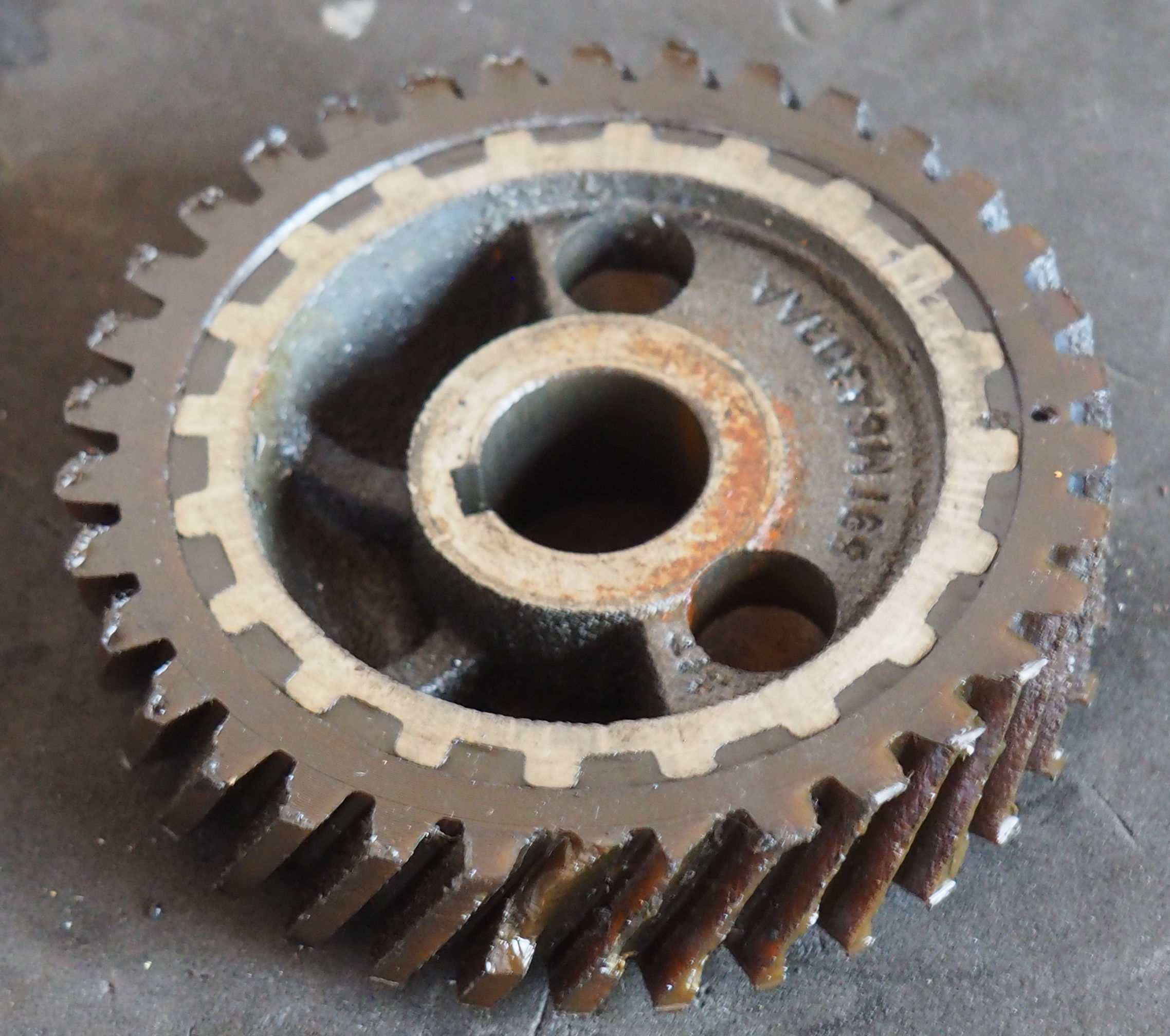

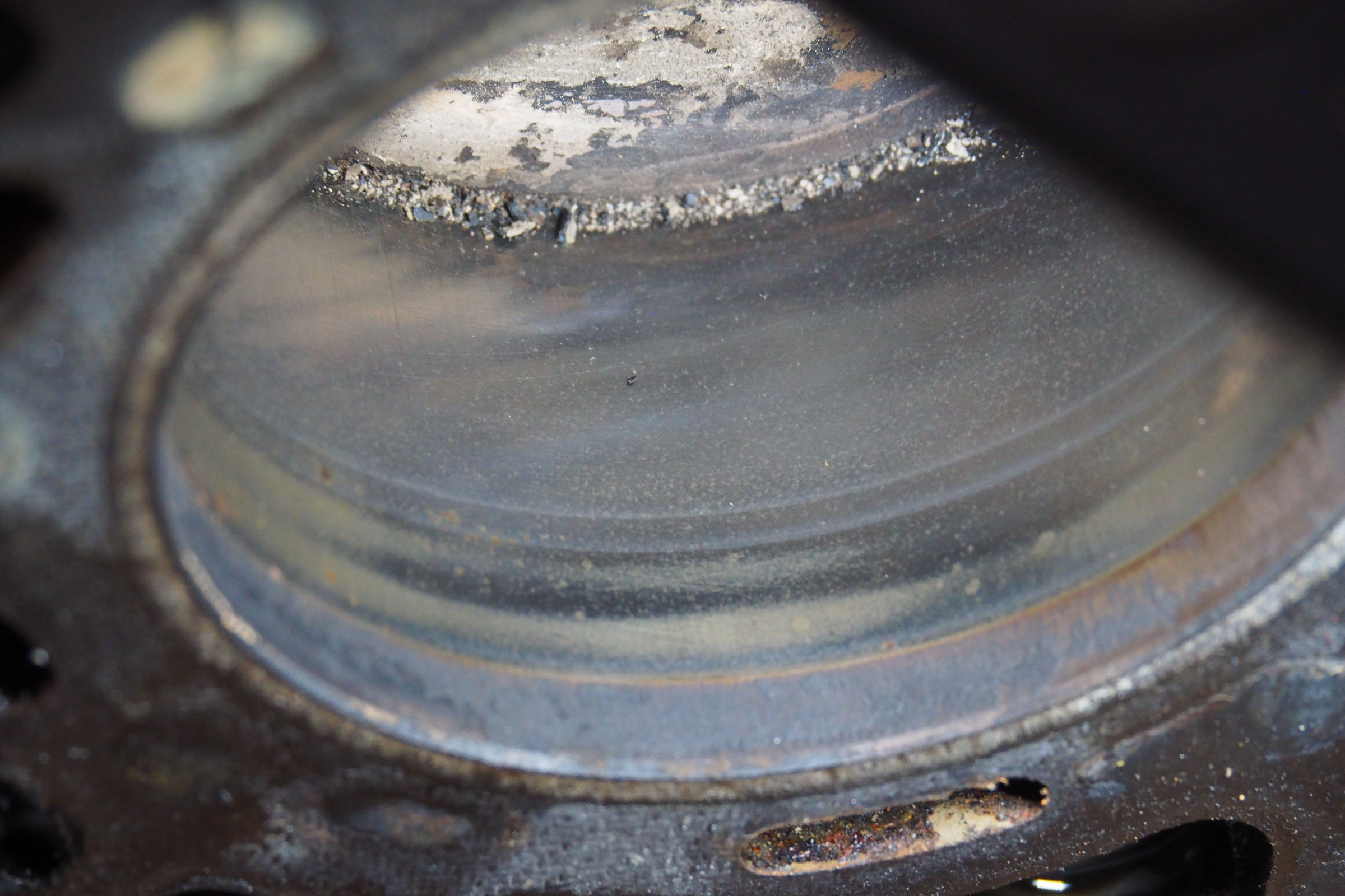

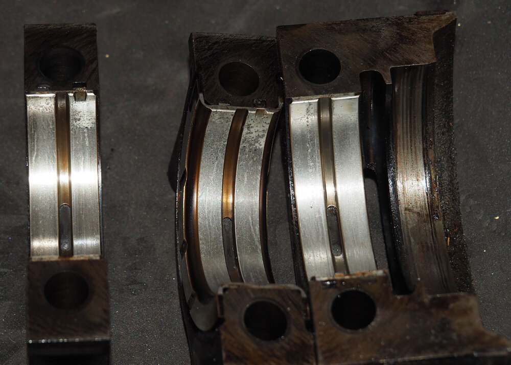

Den blauen hab ich nicht gesucht, der hat mich gefunden. Die V4-Modelle fand ich immer schon interessant, habe ab und zu den Markt ein bisschen verfolgt, ohne jedoch ernsthaft nach einem zu suchen. Irgendwann im Februar hat mir dann ein Bekannter ganz beiläufig erzählt, dass er einen Saab 96 zu verkaufen hätte :eek:. Und es kam wie es kommen musste, der Will-Haben-Effekt überwog dann doch die Vernunft ganz deutlich :cool:.
Es handelt sich um ein 78er Baujahr, der wurde dann von zwei Besitzern bis 1988 bewegt und dann für einen 900er in Zahlung gegeben. Aufgrund des guten Zustandes wurde er vom Besitzer des Autohauses konserviert und eingemottet. Und im Februar dann eben aus verschiedenen Gründen verkauft.
Im Frühjahr habe ich ihn dann wieder flott gemacht, nach der Standzeit war natürlich ein bisschen was zu tun.
Mittlerweile läuft er wieder wunderbar, natürlich gibts vor Allem Optisch noch Baustellen, aber das passiert jetzt nach und nach :smile:.

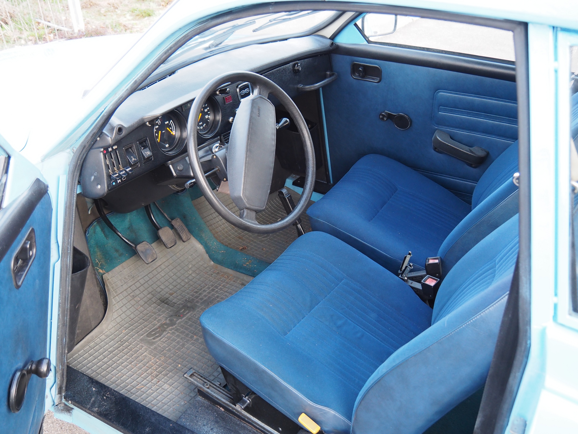

Ach so, das Bild vom Innenraum ist alt, der ist mittlerweile halbwegs sauber :tongue:.

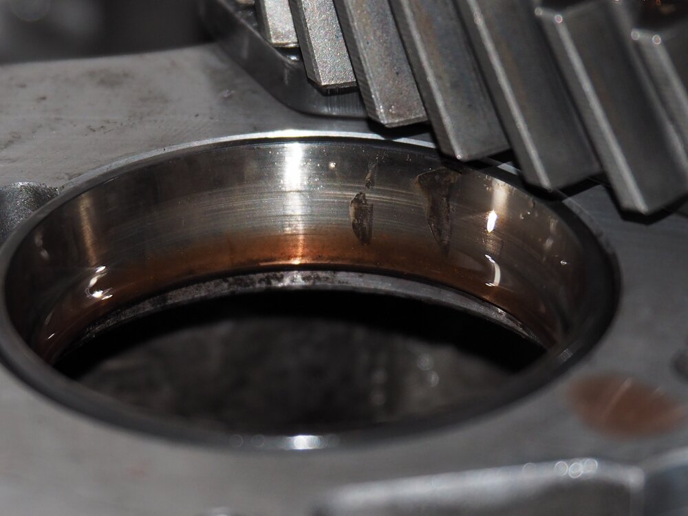

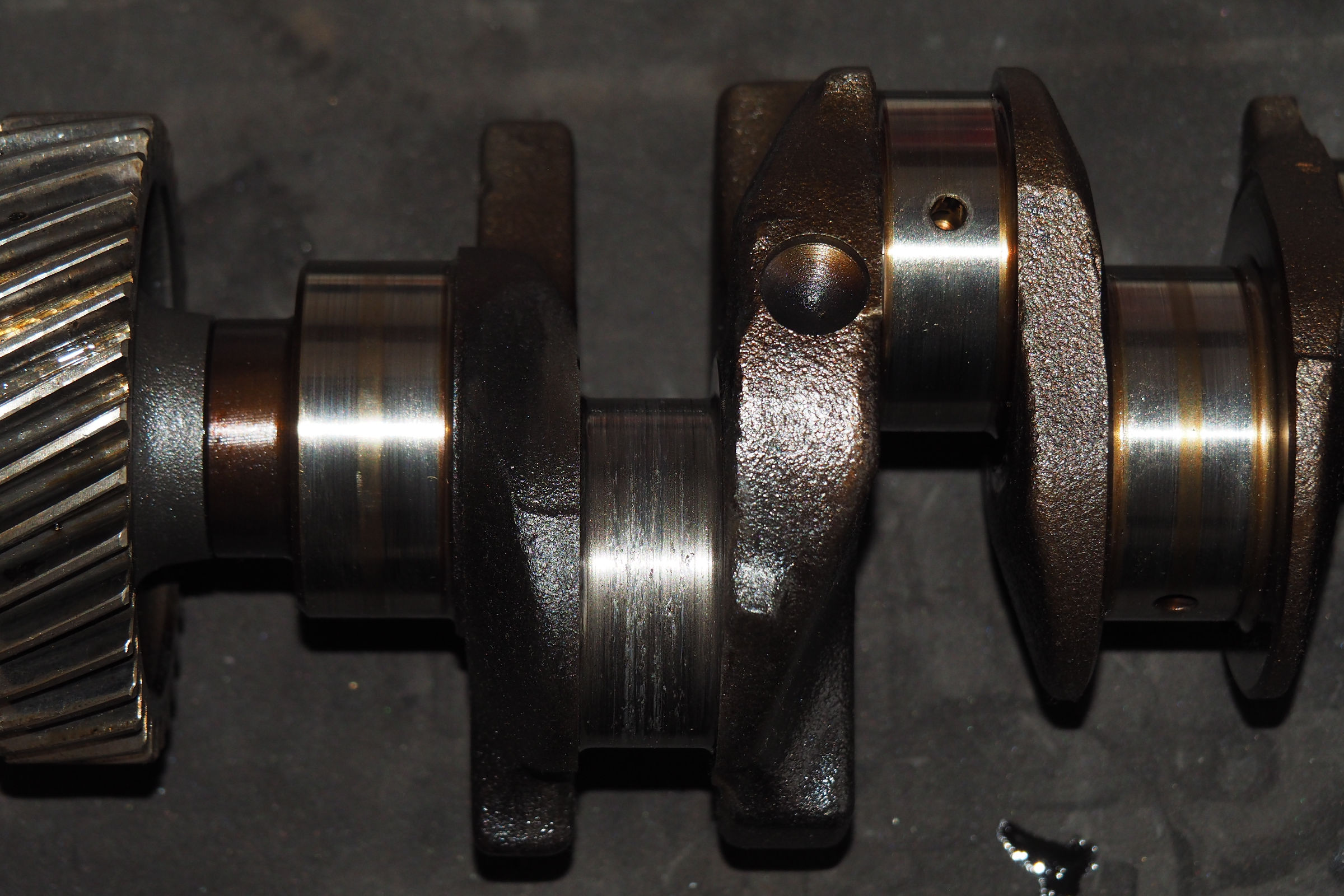

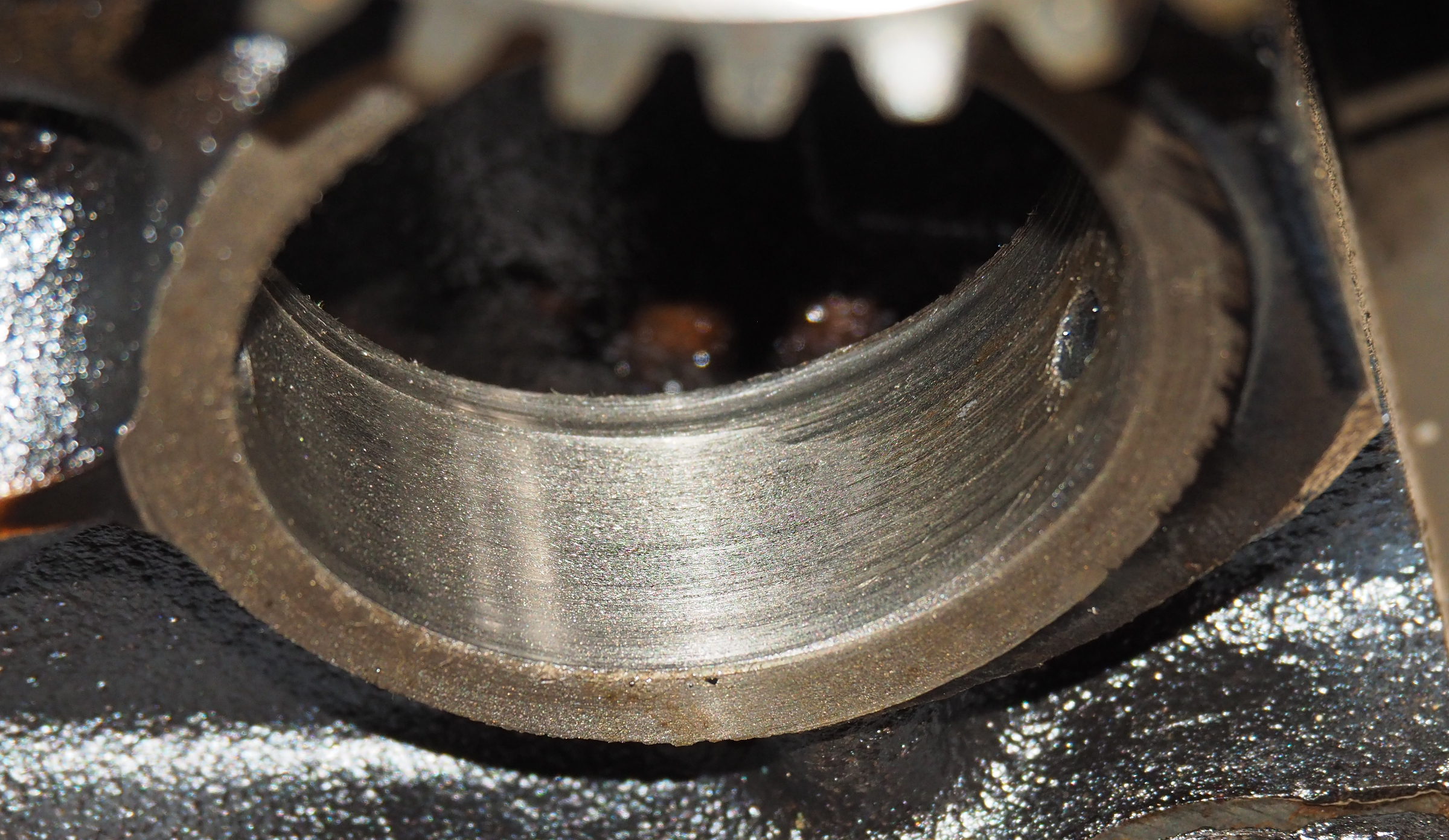

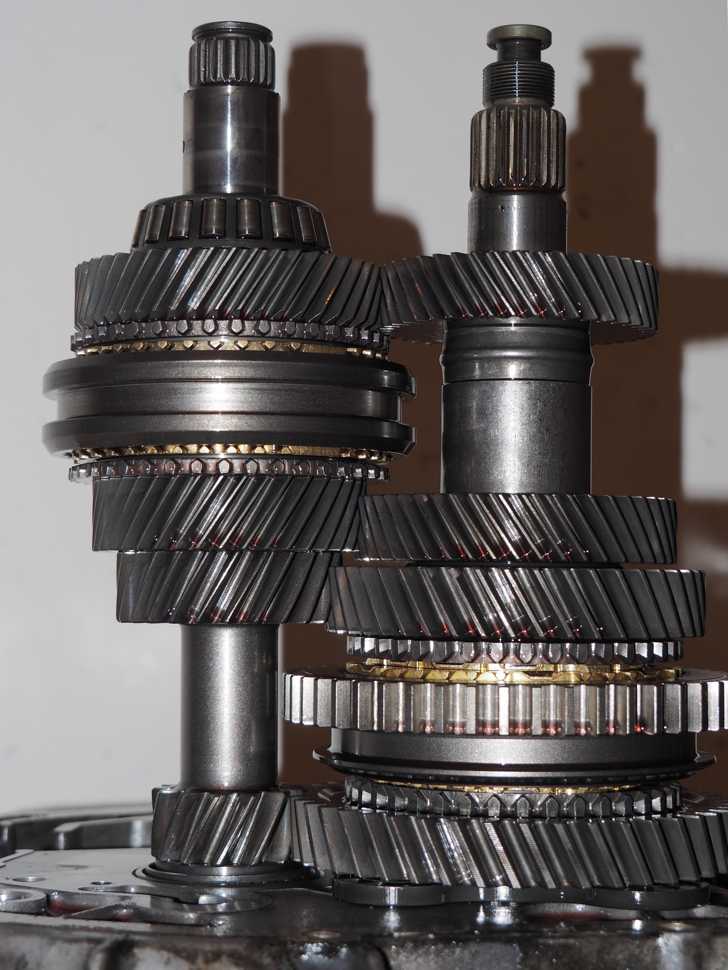

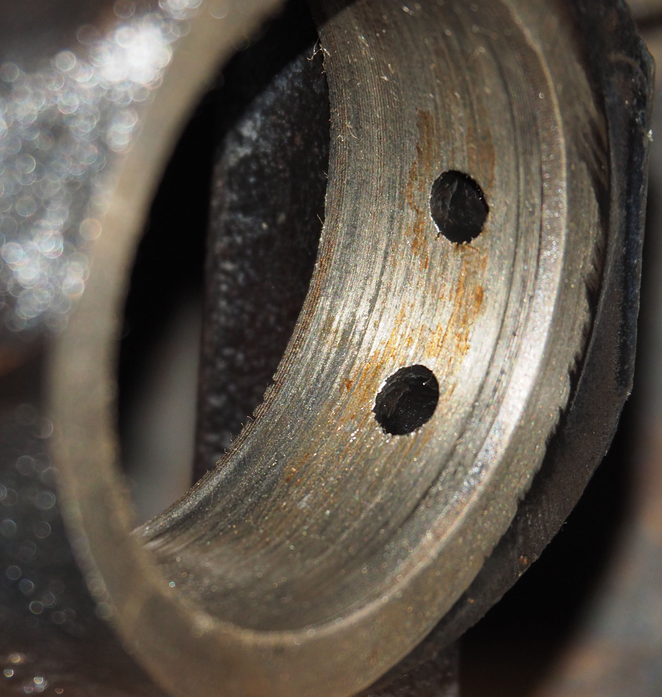

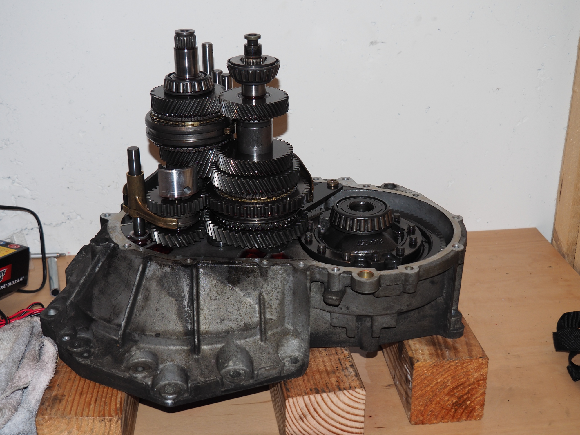

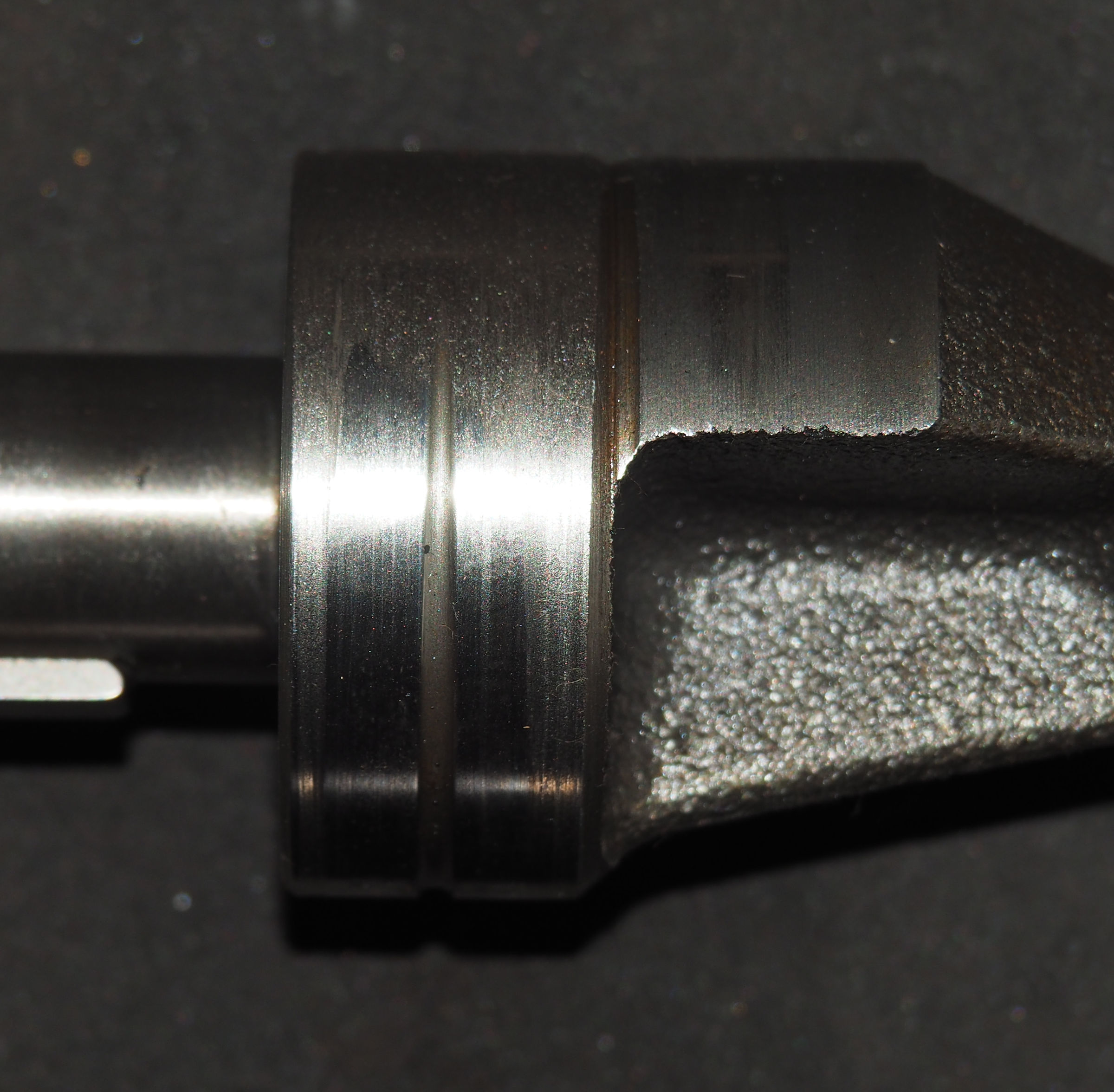

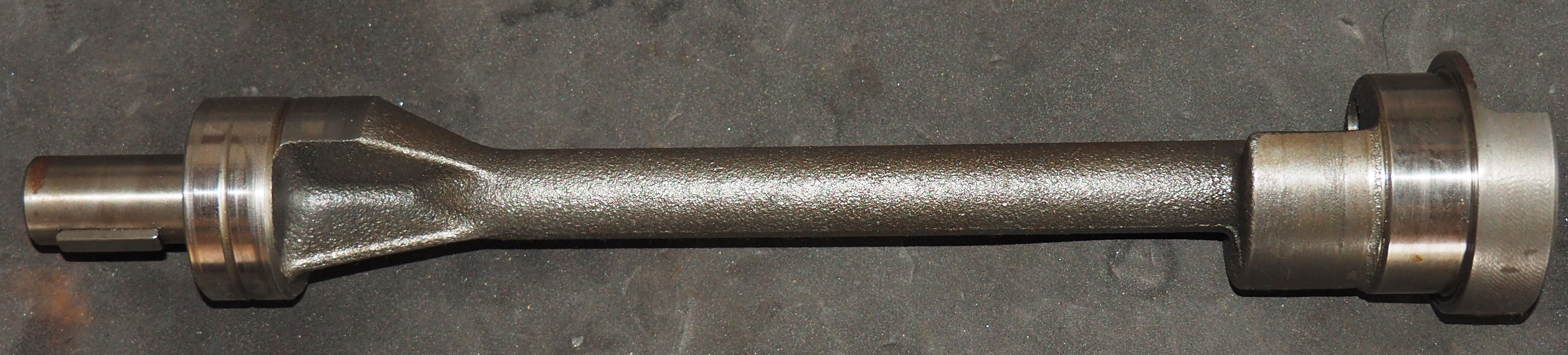

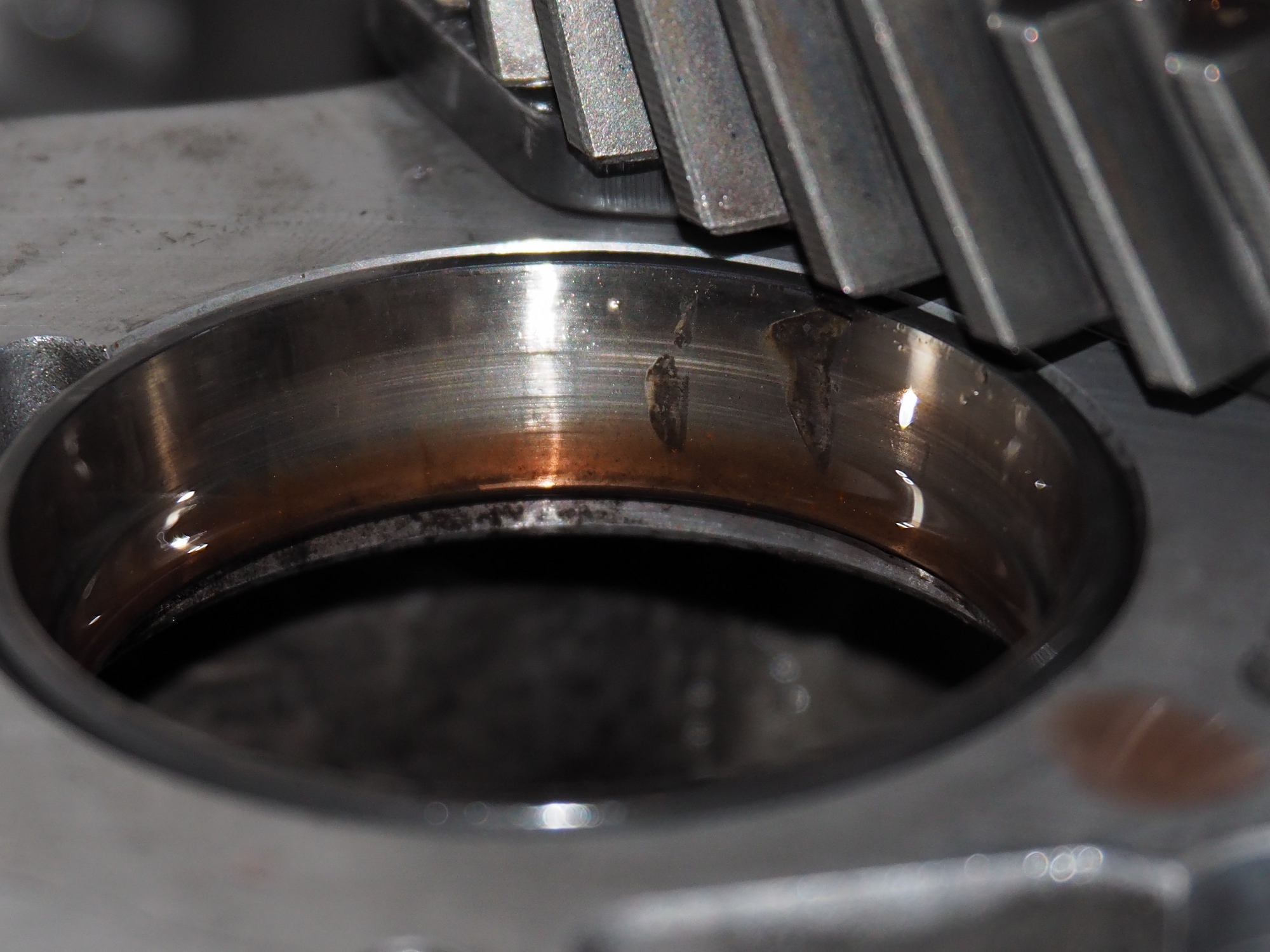

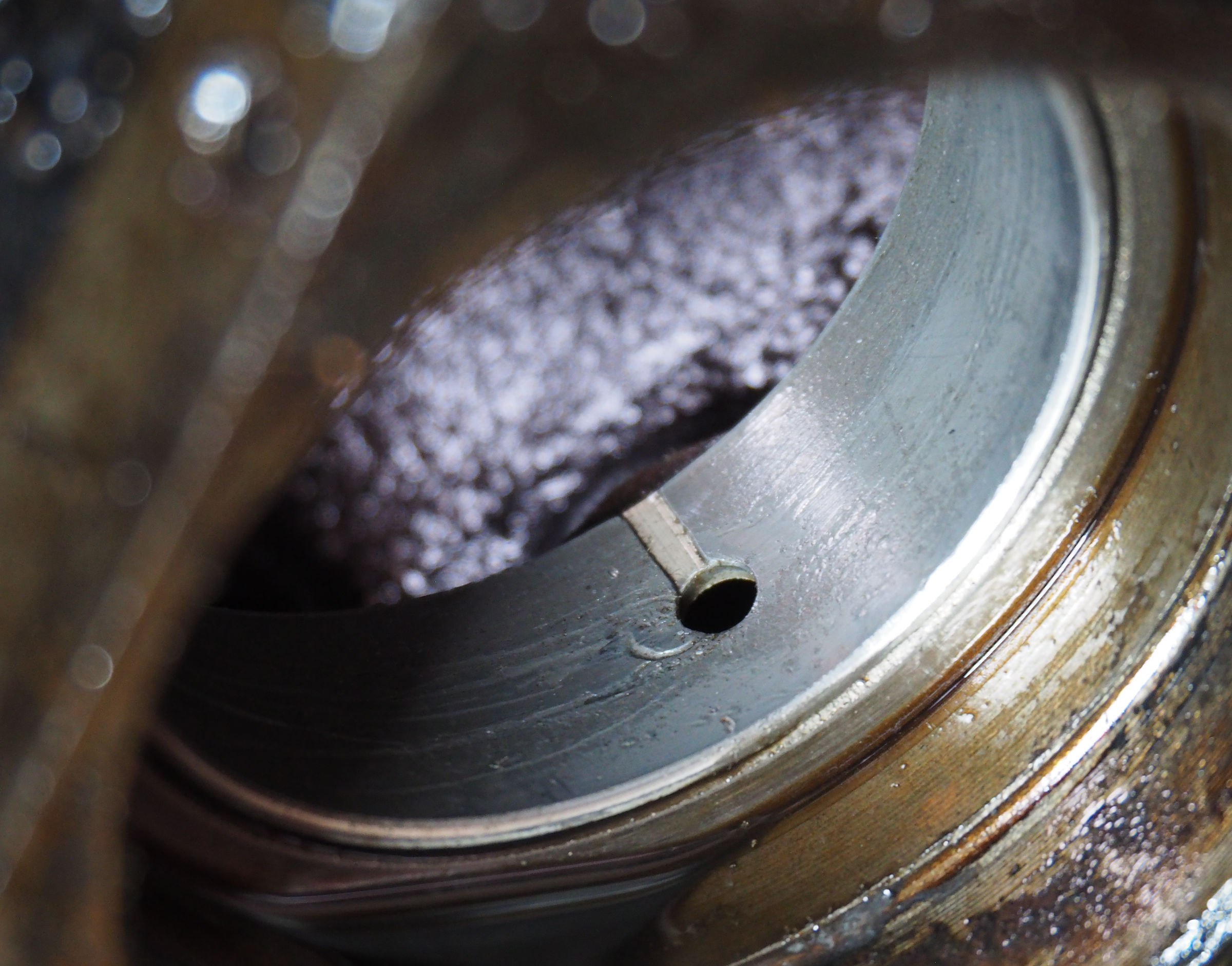

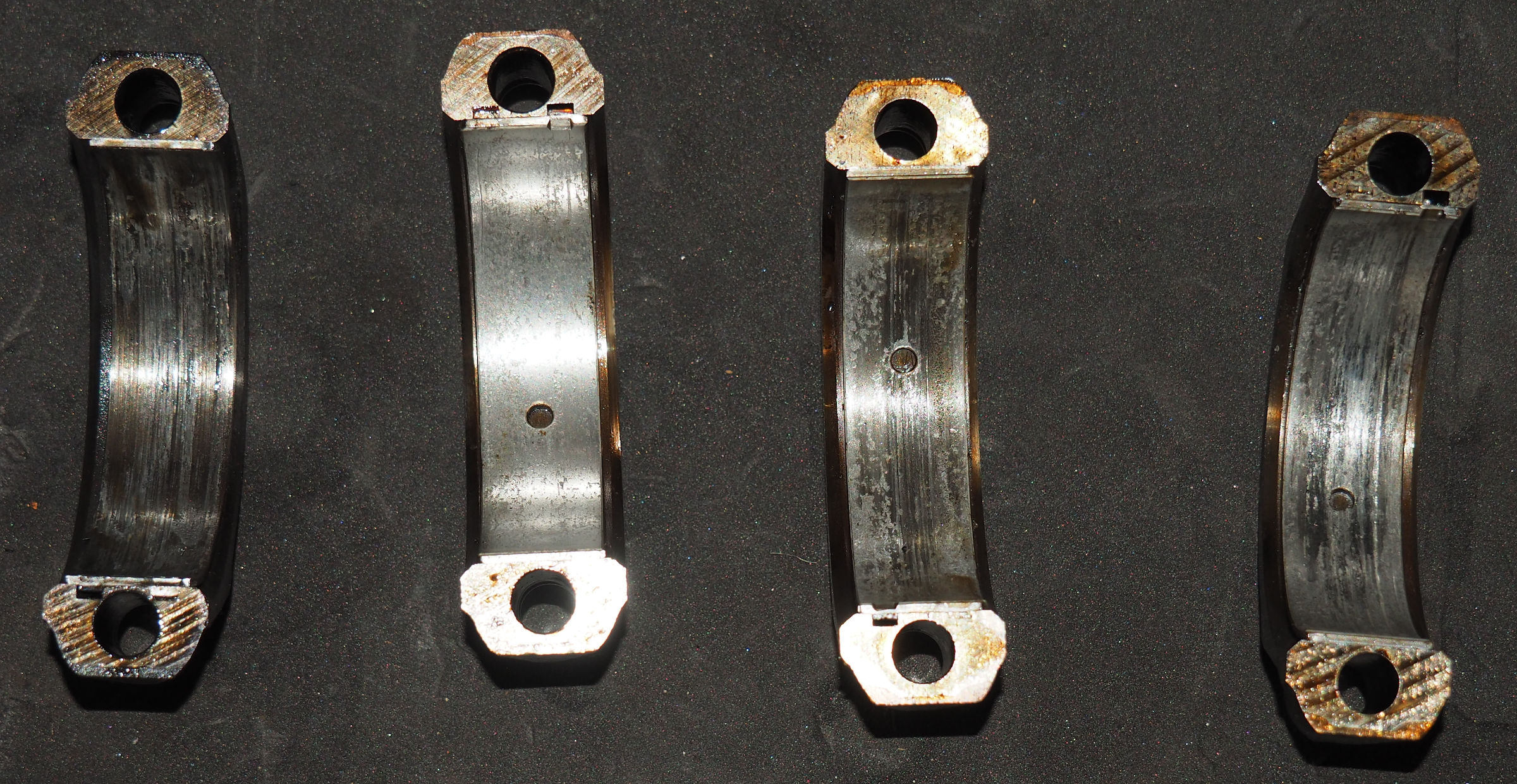

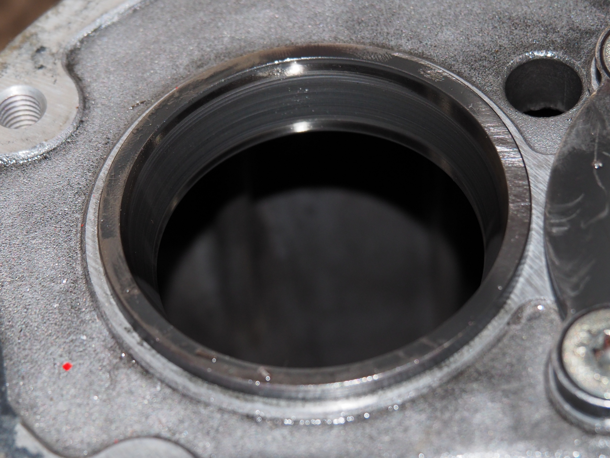

Auch beim 9-3 ging es im letzten Jahr einigermaßen voran, der hat nun endlich wieder ein geräuschloses Getriebe :rolleyes:. Das alte hab ich mir mal angeschaut. Die Konstruktion fand ich in einigen Punkten recht bemerkenswert, hat sich in jedem Fall gelohnt das zu zerlegen.
Ursache für die Geräusche war wahrscheinlich ein Lagerschaden an der Eingangswelle Kupplungsseitig (3. Bild). Micro-Pitting nennt man das glaube ich?! Es sind kleine Stellen im Lagerring rauh (wie "aufgeplatzt", aber eben keine fühlbare Vertiefung, schwierig zu beschreiben). Eine Wälzkörper des Lagers sah genauso aus. Im 4. Bild sieht man den gegenüberliegenden Lagerring der Zwischenwelle, auch der hat wohl seine besten Zeiten hinter sich. Die restlichen Lager im Getriebe sahen noch ganz OK aus. Die Zahnräder, Kurzverzahnungen und Synchronringe haben augenscheinlich gar nichts. Differential hab ich noch nicht zerlegt. Da kam mir dann was dazwischen, siehe oben :biggrin:.
P3050165.thumb.jpg.cc486813644396b8721d53c447e56b94.jpg P3050214.thumb.jpg.3b80f6f6cd462713931e0f1ae1bc9811.jpg P3200258.thumb.jpg.59377410966cd63247e1a55d19e17dcd.jpg P3050164.thumb.jpg.bac08759314bd4ca6b67179809920022.jpg
Jetzt stellt sich mir so langsam eine Frage auf die ich vor dem Ausbau gar nicht gekommen bin: Was mach ich nun damit? :biggrin:
Einfach instandsetzen und wieder einbauen lohnt nicht, ich hab ja nun ein funktionierendes Getriebe drin. Fürn Schrott ist es mir auch zu schade:redface:.
Ich würde ja wirklich gerne mal eine Sensonic ausprobieren, aber woher die Teile dafür nehmen? :cool:

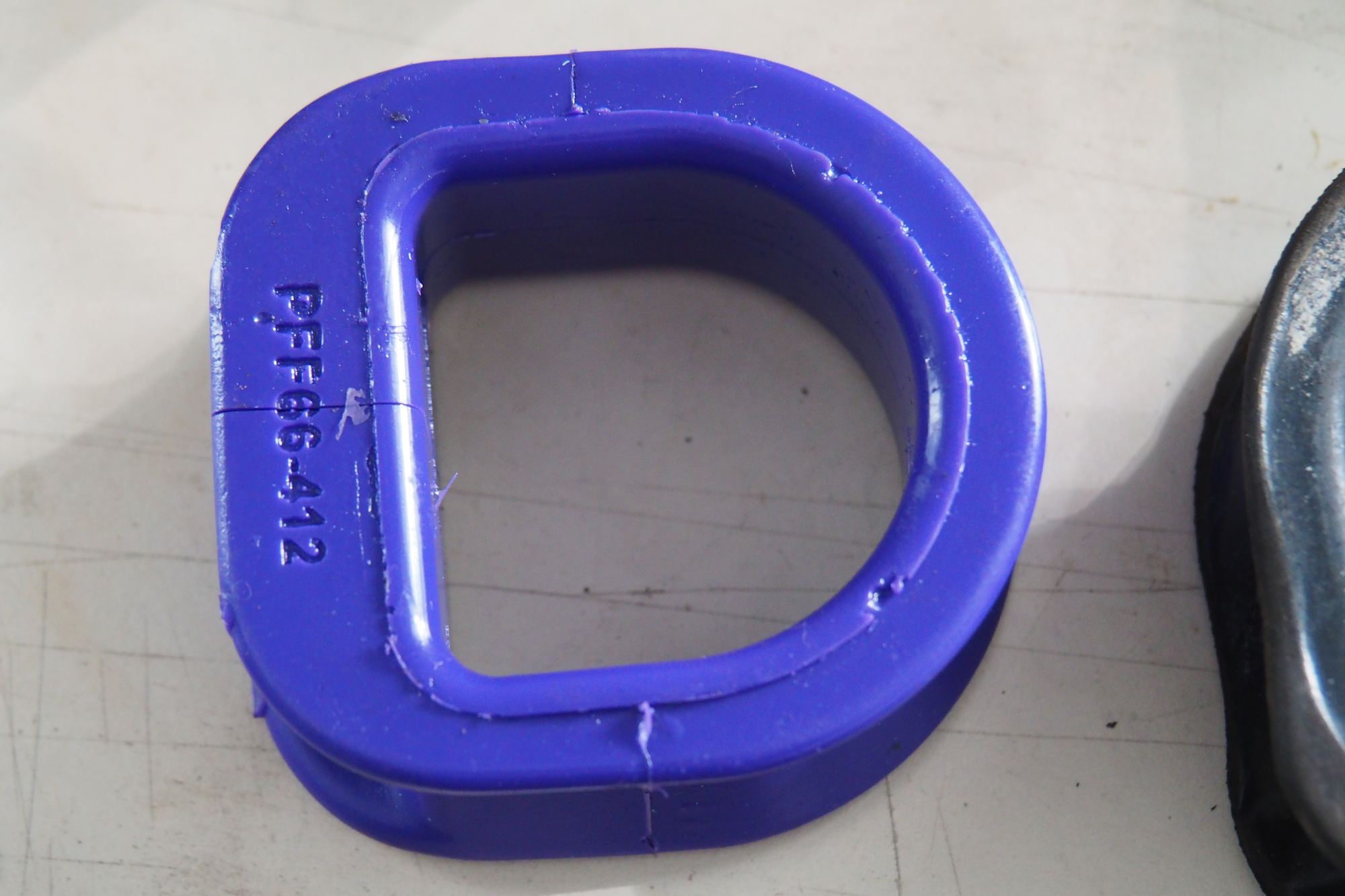

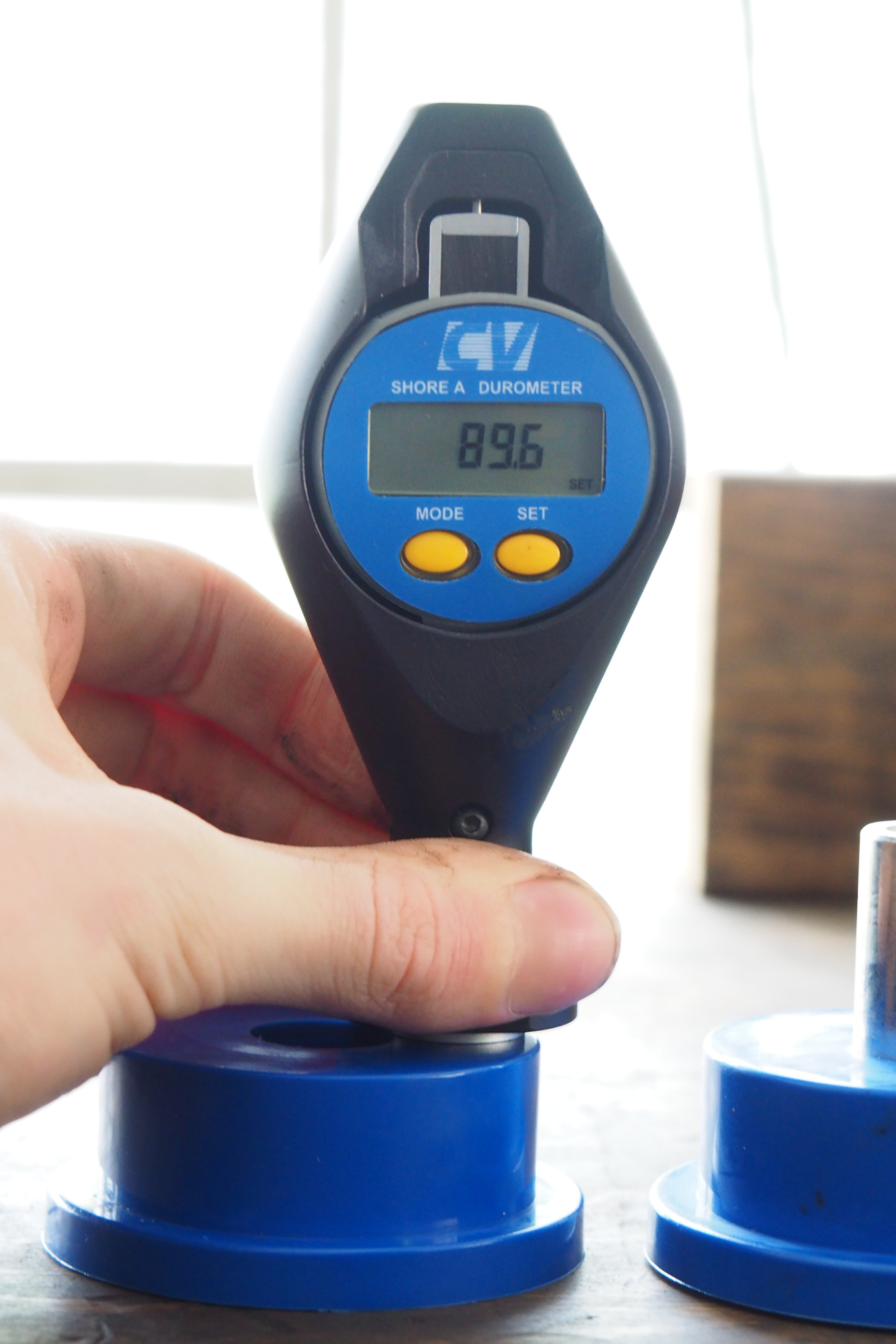

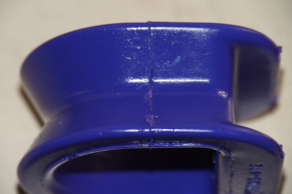

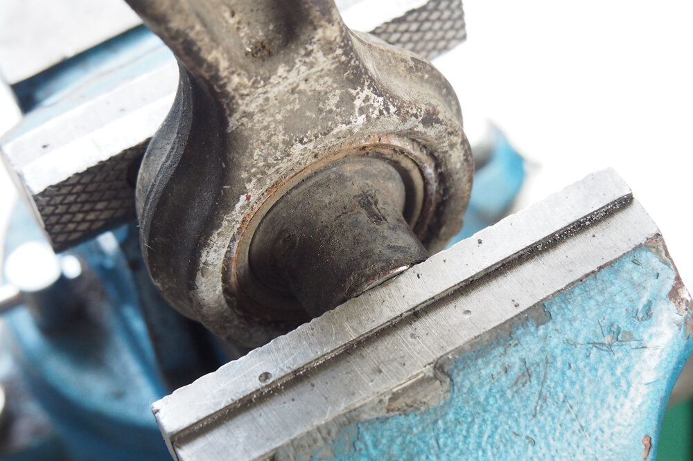

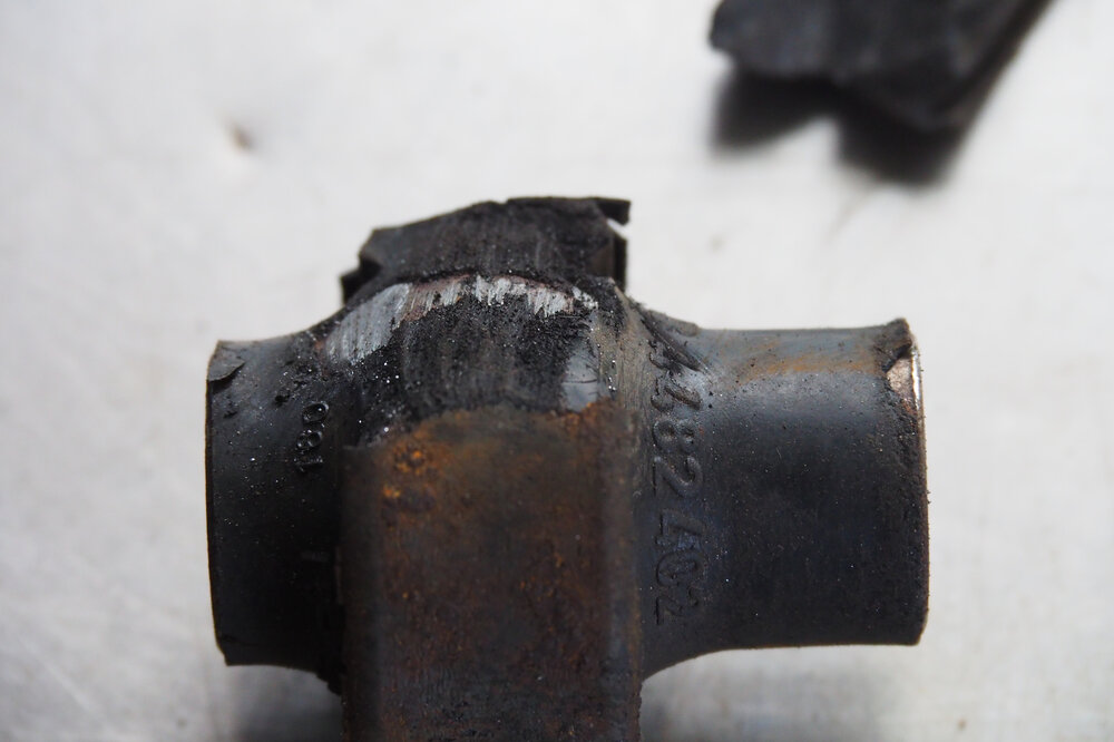

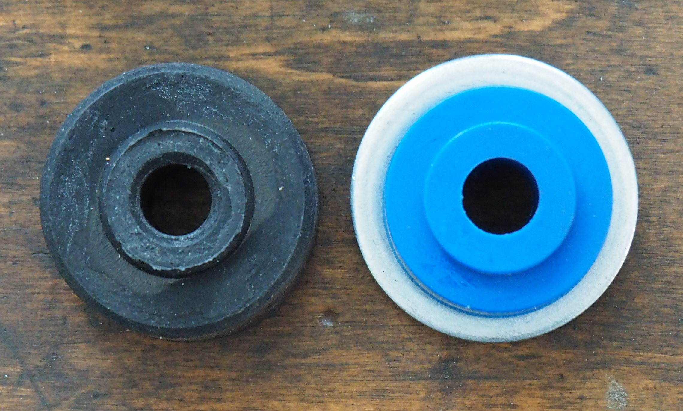

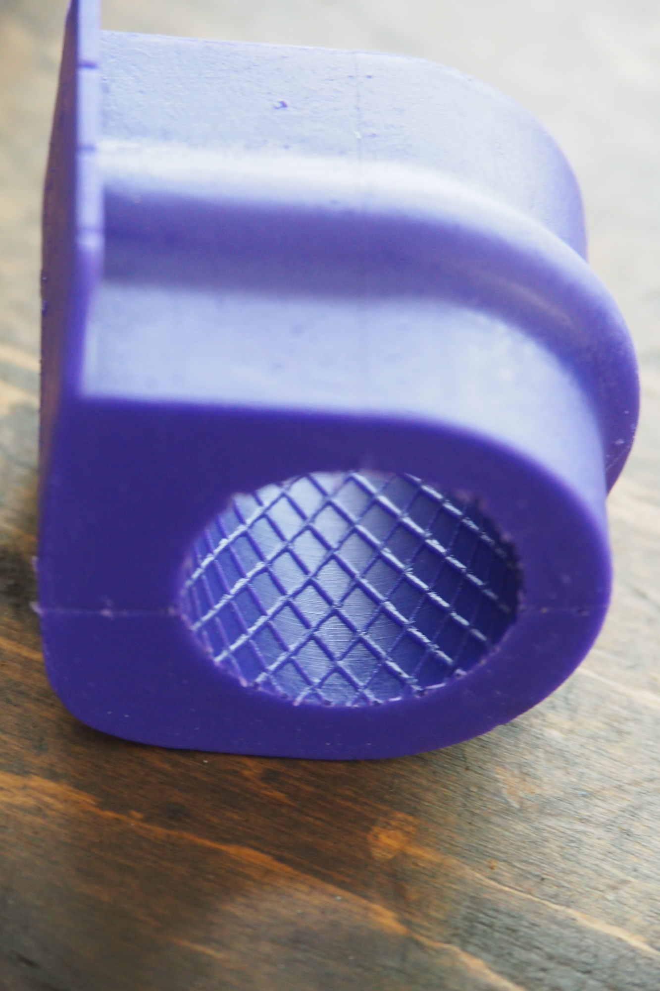

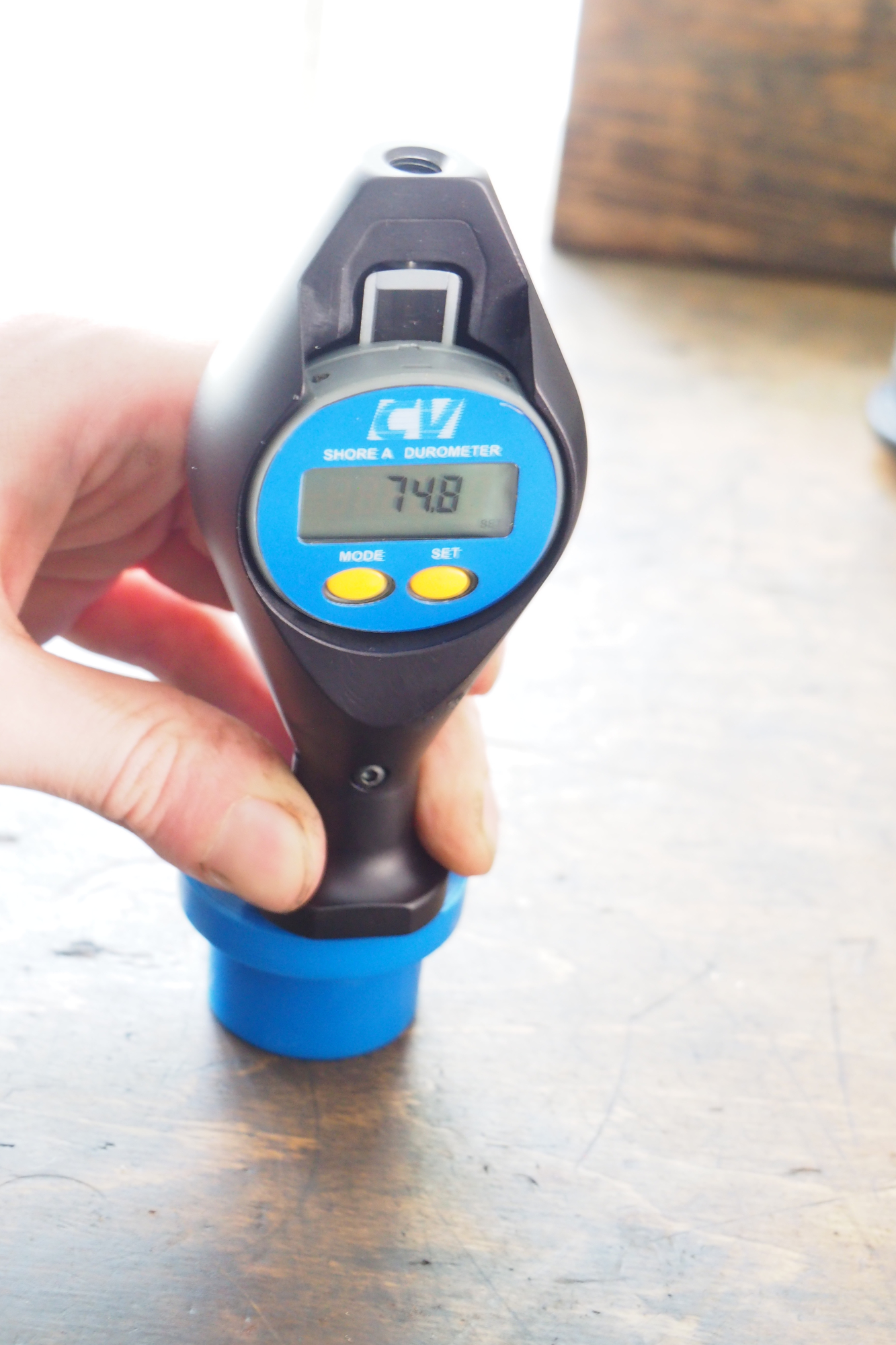

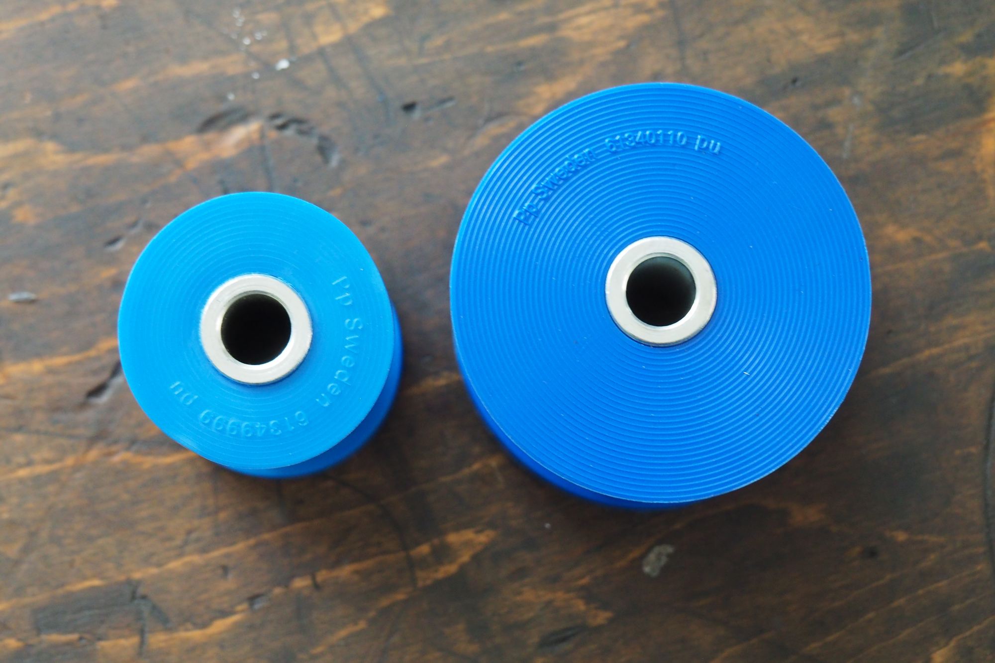

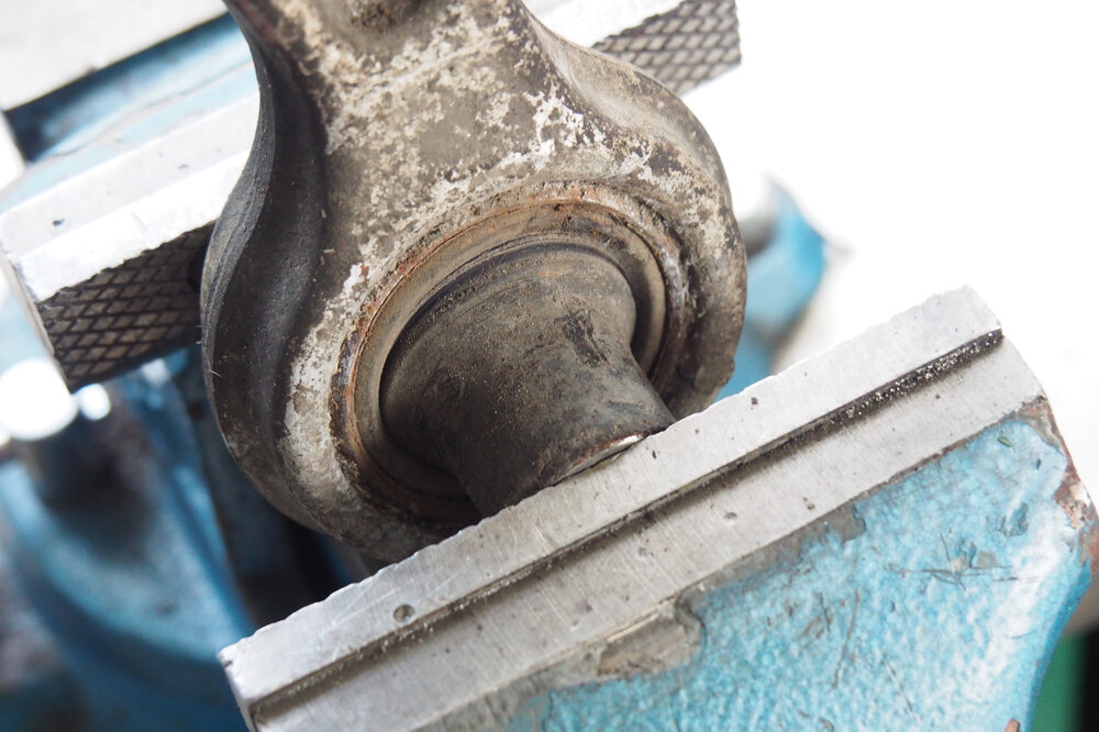

Beim 9-3 hab ich vor 2 Jahren die vorderen Buchsen gemacht, vom Kollegen mit dem ich zusammen unsere Garage miete wurde ich zu PU-Buchsen ermutigt und habe das mal ausprobiert. Ich fand es lohnend hierzu mal einen Erfahrungsbericht zu schreiben. Gibt zwar schon einige, aber vielleicht interessiert es trotzdem jemanden.
Kurzes Fazit für die, die nicht so viel lesen wollen:
Für ein Sonntagsfahrzeug, mit dem man zügig auf Landstraßen unterwegs sein will kann man das durchaus machen. Die Rückmeldung und "Zielgenauigkeit" wird tatsächlich merklich besser.
Bei mir ist das Auto ein Alltagsfahrzeug, da steht der Komfort im Vordergrund. Und da gibt es schon Einbußen. Geflickte Straßen an sich sind erstaunlicherweise noch gar nicht so schlimm. Heftig sind tiefe Querfugen wie z.B. an Autobahnbrücken und auch Kopfsteinpflaster (da wird es vor Allem deutlich lauter im Auto als zuvor).
Ich würds nicht mehr machen und werde bei nächster Gelegenheit zurückbauen, letztendlich würde ich aber sagen dass es Geschmackssache ist. Der eine oder andere mag durchaus glücklich werden mit PU-Buchsen.
Ausführlichere Version:
Was ist die Ausgangssituation?
Serienmäßiger 9-3 5-Türer ohne irgendwelche Versteifung / Tieferlegung aus dem Zubehör.
Von Werk aus ist ein "Sportfahrwerk" verbaut, was immer das genau heißt (es ist nicht das tiefere Aero-Fahrwerk). Der Stabi an der Vorderachse hat 26mm Durchmesser.
Stoßdämpfer sind vorne und hinten Sachs Touring Sport, Vorne 5 Jahre / 25000km alt, hinten 7 Jahre / 35000km alt.
Gefahren wird das ganze im Winter auf 185/65 R15 und im Sommer auf 205/50 R16.
Warum überhaupt?
Zwei Dinge störten mich am 9-3 Fahrwerk:
1. Das enorm schwammige Fahrverhalten; das war zum Teil einfach auf Defekte Buchsen zurückzuführen. Als ich das Auto 2013 gekauft hatte war das noch nicht so sehr schlimm aber eben auch nicht besonders gut im Vergleich mit anderen Autos.
2. Die recht heftige Empfindlichkeit, mit der das Fahrwerk auf Längsrillen reagiert und in die verschiedensten Richtungen zieht. Besonders mit den 16" Sommerreifen.
Punkt 1 wird eindeutig besser. Ich behaupte auch besser, als mit den noch intakten Gummibuchsen. Ein Sportwagen wird aus dem 9-3 natürlich nicht, aber die Rückmeldung in schnell gefahrenen Kurven ist wirklich gut und das Auto fuhr nachher auch wieder in die Richtung, in die man gelenkt hat, ohne allzu viel Eigenleben.
An Punkt 2, der mir eigentlich noch wichtiger war, hat sich praktisch nichts geändert.

Die Teile
Da ich mir einen Härtetester von meinem Vater stibizt hab, konnte ich die Buchsen mal messen. Zu meinem Erstaunen verwendet ProParts offensichtlich zwei unterschiedliche Materialien an unterschiedlichen Stellen. Die innere Buchse am Querlenker (Nr. 2) ist weicher als der Rest (Nr. 1,3,5).
Proparts_aussen.thumb.JPG.31a87966690cdcd043b161d787d0e81d.JPG Proparts_innen.thumb.JPG.60906b2ab19211129d028a00db3720af.JPG
Könnte man meinen die haben sich was dabei gedacht... Oder die nehmen einfach das Material was grad billiger ist, keine Ahnung. Für mich hätte es mehr Sinn ergeben, wenn die große Buchse zur Querlenkerstütze hin weicher wäre...
Ansonsten machen die ProParts Teile - obwohl deutlich günstiger - einen wertigeren Eindruck als die Powerflex-Buchsen. Die haben recht unschöne Formtrennungen und viele Lunker, die sich bei der Härtemessung auch bemerkbar machen - misst man an verschiedenen Stellen streuen die Werte verhältnismäßig stark. Allerdings hinkt der Vergleich hier vielleicht ein bisschen, die ProParts sind alles normale, runde Buchsen, die Powerflex Formteile.
Schön: Die Stabibuchsen von Powerflex haben innen eine Struktur für das Fett. Die ProParts Buchsen sind alle einfach glatt.
Powerflex_Lenkung.thumb.JPG.6753319719f9a0355f05a01818888f00.JPG Lunker.thumb.JPG.4f0bfbd2b2972d1a33893c0fce456840.JPG Proparts_vergleich.thumb.JPG.069771c93c029b36ecba8aeb79b8d8ca.JPG Powerflex_Stabi.thumb.JPG.6adfa9d5bd4ad4ffd6f968e764c4d465.JPG

1. Stabibuchsen (Nr. 4):
Die Originalen Gummibuchsen in denen der Stabilisator geführt wird (Nr. 4) habe ich mit rund 85 ShoreA gemessen, d.h. härter als die normalen PU-Buchsen von Powerflex. Wer hier also tatsächlich härteres will muss auf die schwarzen "Black Series" von Powerflex zurückgreifen.
2. Gelenkbuchsen der Querlenkerstrebe (Nr. 3):
Nachdem ich die Konstruktion vor mir liegen hatte, wollte ich da keine PU-Buchsen mehr haben und hab mir stattdessen normale Gummibuchsen nachbestellt.
Grund:
Die Buchsen stehen senkrecht im Auto, d.h. bei jeder Federbewegung müssen die sich nicht unerheblich verdrehen können. Die Gummibuchsen können das aufgrund ihrer "Pilzform".
Querlenkerstuetze_1.thumb.JPG.4748d6458e0457c4fccce44824054aec.JPG Querlenkerstuetze_2.thumb.JPG.4321e76966064ad1014020ef50cb61e9.JPG
Die PU-Buchsen haben aber oben und unten einen "Ring", der die Querlenkerstütze ziemlich stramm einspannt und genau das verhindert. Bedeutet, beim Federn kann sich die Querlenkerstütze nur noch über die Elastizität des PU nach oben und unten kippen. Das wird enorme Kräfte auf den Hilfsrahmen (wo die Buchse drinsitzt) und die Querlenkerstütze verursachen. Gerade der Hilfsrahmen ist an der stelle einseitig offen und auch nur aus 3mm Blech, keine Ahnung ob der das auf Dauer mitmacht...
Ist nicht so ganz einfach zu erklären, aber wenn man davor sitzt wird es denke ich klar was ich meine :redface:.
Dazu kommt noch, dass ich den eigentlich erwünschten Effekt, nämlich die härtere Führung in Fahrzeugrichtung, bezweifle. Ich hab mir den Spaß gemacht die alte Buchse zu sezieren:
Das ist quasi eine Stahlkugel mit nur 5-6mm Gummi drauf. Wie dick ist die PU Schicht dieser Buchse? Weiß grad nicht aber 15mm werden es schon sein. D.h., damit die PU-Buchse genauso "steif" ist wie diese olle Gummibuchse, müsste das Material mindestens 3x so hart sein.
Ich würde gute Gummibuchsen verbauen oder - wenn es unbedingt härter sein soll - dann Uniball-Gelenke wie sie z.B. Abbott Racing anbietet:
https://www.abbottsaab.com/product/stainless-steel-subframe-brace-saab-9-3/
Die haben dann gar keine Gummischicht mehr, aber verdrehen sich leicht beim Einfedern.

Da ich mittelfristig mal einen überholten Motor für den 96 brauche (der läuft schon bissle rauh und geht auf die "magischen" 100.000km zu), hab ich mir am Wochenende mal den Ersatzmotor angeschaut, der bei mir noch rumstand. Plan war, den evtl. schon mal fertig zu machen, wenn der noch taugt. Würde die Standzeit reduzieren, ein Auto ist schließlich zum fahren da :smile:.
Eckdaten: Stammt aus einer verunfallten Sonett, Laufleistung unbekannt. Stand dann angeblich 15 (wahrscheinlich eher 25) Jahre im Freien unter einem Vordach und steht jetzt seit 6 Jahren bei mir in der Garage.
Immer wieder erstaunlich, was noch laufen kann. Das vordere Ausgleichswellenlager war nicht mehr vorhanden, das Zahnrad hatte dementsprechend >5mm Radialspiel. Die Welle ist im Block eingelaufen... Wow
P6261054.thumb.JPG.0e895fb613c081ec492c8f3a78a31ecb.JPG P6261057.thumb.JPG.9e7b9a1cb4a279b74ce4489476699ef4.JPG
Das Zahnrad hatte noch keinen Zahn der komplett fehlte. Nur einen halb abgebrochenen und rundherum zerdatschte Zahnköpfe... Der ist echt vermutlich noch so gelaufen, sonst wär er nicht gegen den Baum gekommen wegen dem die Ölwanne krumm ist...
Nockenwellen- und Kurbelwellenzahnrad sehen aus als wär nix gewesen... Wobei mindestens das Nockenwellenzahnrad eventuell schon mal getauscht wurde. Auf dem Block steht was von '75, auf dem Zahnrad '79.
Das hintere Lager ist auch nicht mehr gut, aber immerhin noch vorhanden.
Die Welle schaut entsprechend aus. Hinten quasi unbeschädigt, vorne aber halbseitig ziemlich eingelaufen.
Auch sehr interessant: Eine halbseitige Schmiernut. Vermessung hat ergeben, dass das nicht wegen dem Einlaufen so ist, sondern offensichtlich ab Werk so war. Macht man das bei Gleitlagern so, wenn die Hauptlast eine Unwucht ist? Die Nut ist direkt gegenüber der statischen Unwucht. Um die Nut herum ist die Welle nicht eingelaufen, die Bohrung hats hingegen ringsherum erwischt.
P6261025.thumb.JPG.4ca792156595c7cdcf6ff0b7e15bc0f7.JPG P6261027.thumb.JPG.e034ecb7d49a60bfb8b1b691e13dc7f9.JPG
Wahrscheinlich war die Ölversorgung durch das große "Lager"-spiel etwas gestört, die Pleuellager sind auch alle hinüber. Die Hauptlager sehen noch besser aus, wenn auch nicht gut.
P6261068.thumb.JPG.e2efc52cf321050f3274e7ead547f02c.JPG P6261077.thumb.JPG.ae3784ac24b8d7d5425444bca4425cb2.JPG
Schade: Pleuellager 1 hat gefressen, da ist auch die Kurbelwelle überarbeitungswürdig... Ansonsten wäre die noch gut...
Immerhin: Kolben sind praktisch neuwertig und die Zylinderlaufflächen abgesehen von ganz leichtem Flugrost durch die Standzeit noch echt OK. Nur... Kolben im Nullmaß braucht man für ne Motorüberholung eher selten...
