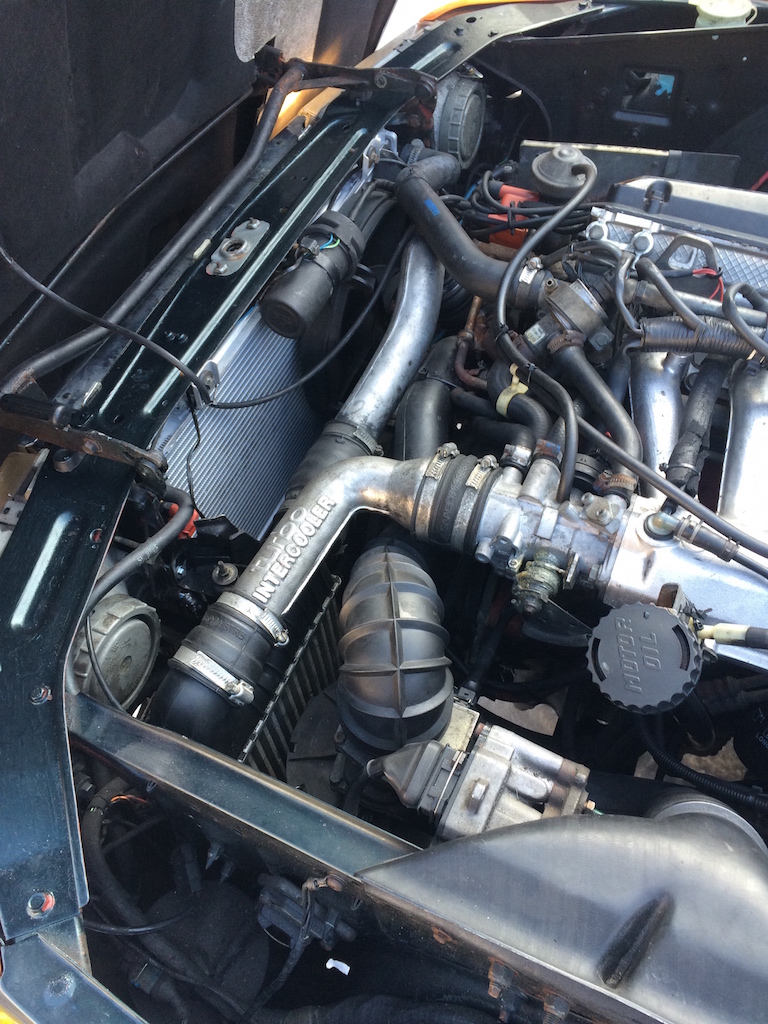

1. Ladeluftkühler (schon bei einem netten Forumskollegen erstanden :top:) und ggf. später Umbau auf FPT

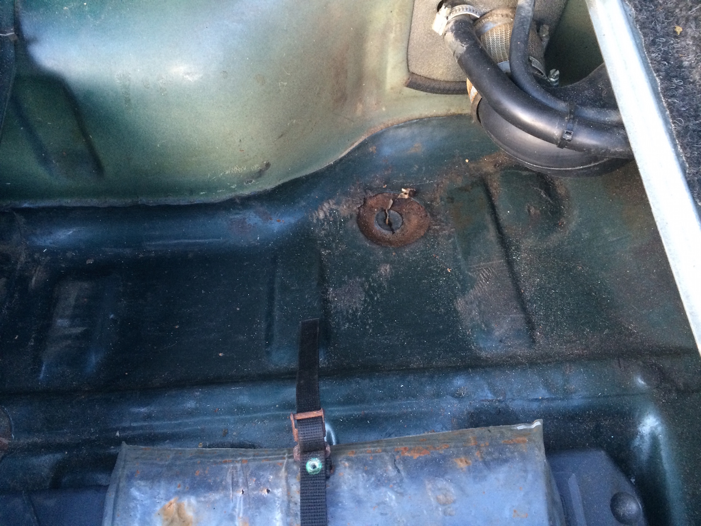

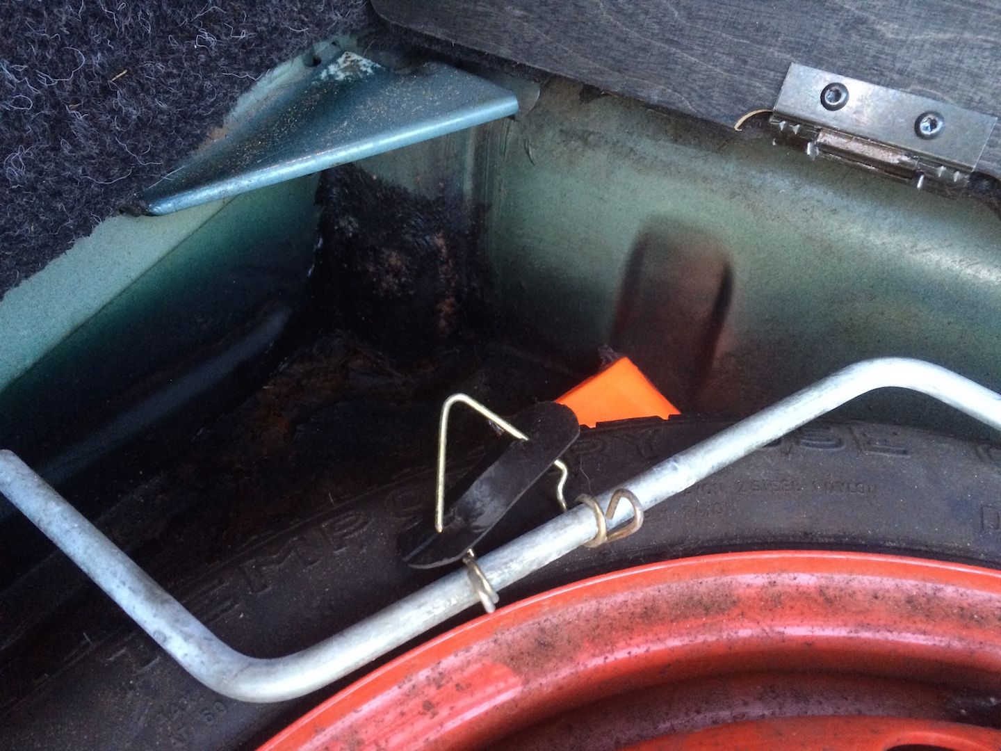

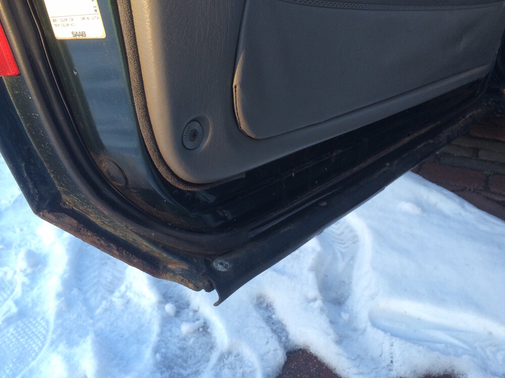

3. Der Rost:

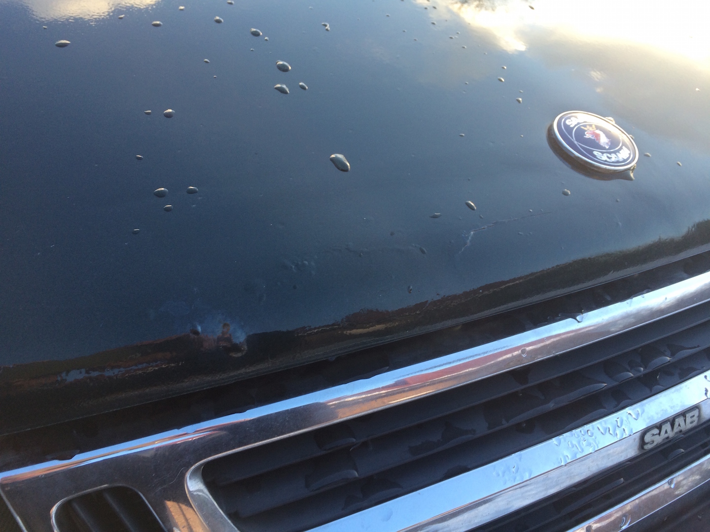

Ein bisschen im Maschinenraum: Blech unterm Kühler is durch und hier und da (Batteriehalter, Schlossträger gammelt es mehr oder weniger flächig (nicht durch)

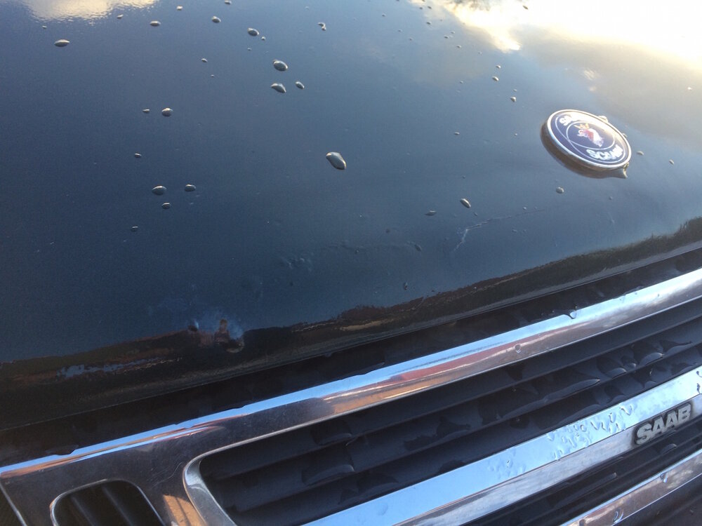

Haube ist vorn durch
Kotflügel vorn beide und hinten links fängt es gerade an
Kofferraum links wurde mal gemacht, sieht aber so aus, als kann man das besser machen :biggrin:

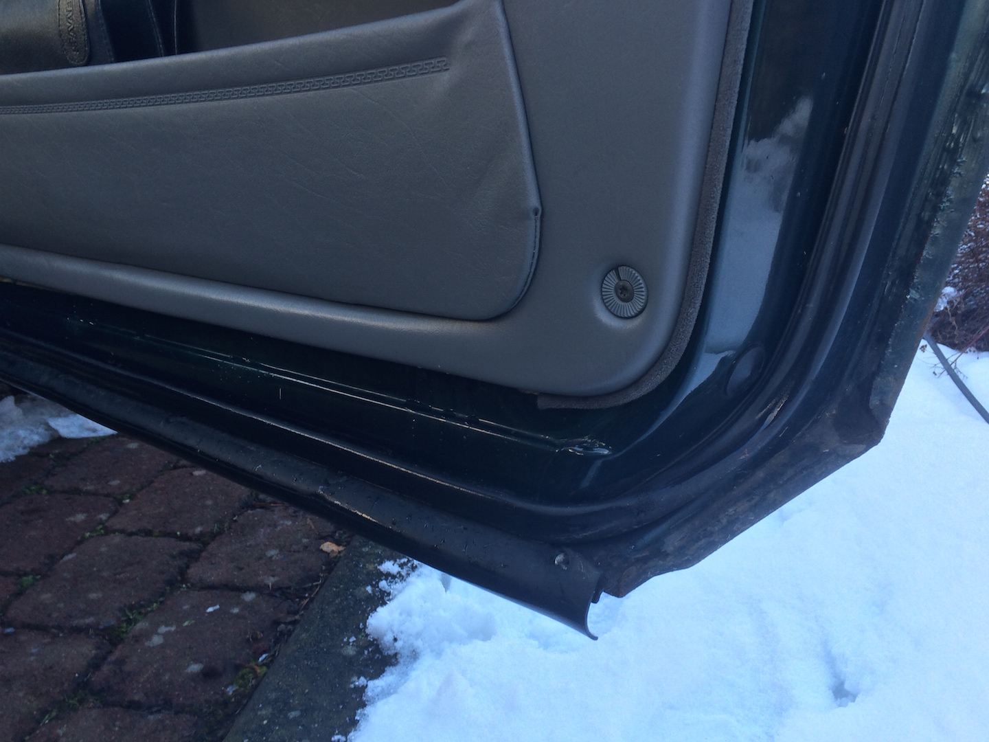

Beifahrertür pickelt auch ein wenig

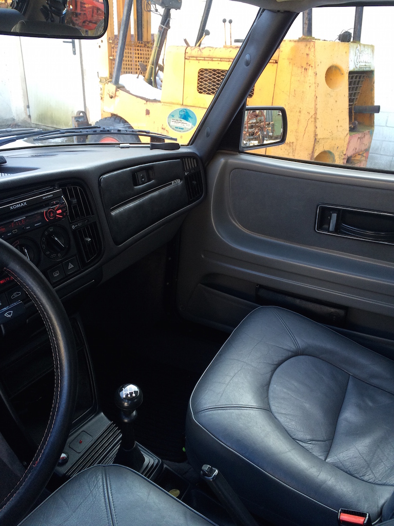

Ein erster Eindruck: http://www.saab-cars.de/gallery/albums/mein-aktueller.305/

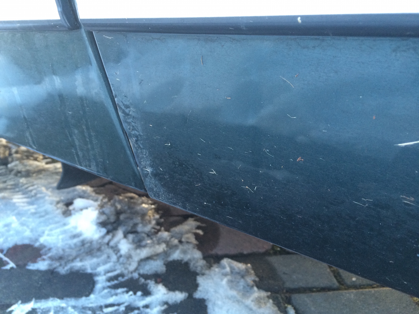

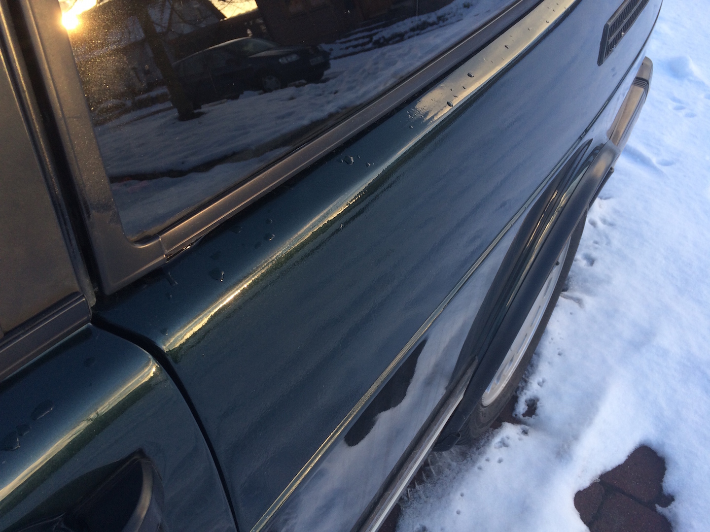

und die Problemzonen:
Haube (an den Enden aber noch gut)
Ausstellfenster (Rost beseitigt habe ich beseitigt und erst einmal laienhaft nachlackiert)
Kotflügel links
Kotflügel rechts
Tür links
Tür rechts
Kofferraum
Seitenteil links
IMG_2812.thumb.jpg.e5a7833f3c77d8d0eea3a60aea82273d.jpgIMG_2813.thumb.jpg.f226b9bf6408ca45e3542d6b27214464.jpgIMG_2814.thumb.jpg.1484be66731042d23ac7d374b7966d9f.jpgIMG_2816.thumb.jpg.d9f75f3a57266dcd9b58359900cd66ea.jpgIMG_2818.thumb.jpg.656f7b82c7c1a6d01d6099ed77909ac4.jpgIMG_2817.thumb.jpg.d253ebcee81158e08a7f79d924ee719f.jpgIMG_2822.thumb.jpg.5dde2045ce393fdc1bf33abfa9e9f071.jpgIMG_2819.thumb.jpg.1c131dd4939d8c7df8e0f9cf3c9469bd.jpgIMG_2820.thumb.jpg.60c5362b4e5777d7bdbd3d954315977a.jpgIMG_2823.thumb.jpg.129380872c400cef2bd00f6800b12720.jpgIMG_2812.thumb.jpg.e5a7833f3c77d8d0eea3a60aea82273d.jpgIMG_2813.thumb.jpg.f226b9bf6408ca45e3542d6b27214464.jpgIMG_2814.thumb.jpg.1484be66731042d23ac7d374b7966d9f.jpgIMG_2816.thumb.jpg.d9f75f3a57266dcd9b58359900cd66ea.jpgIMG_2818.thumb.jpg.656f7b82c7c1a6d01d6099ed77909ac4.jpgIMG_2817.thumb.jpg.d253ebcee81158e08a7f79d924ee719f.jpgIMG_2822.thumb.jpg.5dde2045ce393fdc1bf33abfa9e9f071.jpgIMG_2819.thumb.jpg.1c131dd4939d8c7df8e0f9cf3c9469bd.jpgIMG_2820.thumb.jpg.60c5362b4e5777d7bdbd3d954315977a.jpgIMG_2823.thumb.jpg.129380872c400cef2bd00f6800b12720.jpg

Bei den Blecharbeiten schwanke ich noch etwas ob des Ausmaßes... Wie ihr seht, sind verschiedenste Teile betroffen, so dass man auch schon fast ne Ganzlackierung anstreben könnte. Hierfür könnte ich immerhin aus der montierten Haube und der Haube von meinem Schlachte "Eine" machen und den rechten Kotflügel des Schlachti verwenden...
Andererseits hoffe ich immer noch auf eine gut erhaltene grüne Haube und Kotflügel die ich einfach montieren kann (es ist halt doch ein Alltagsauto und das wäre wohl günstiger). Dann bliebe noch im besten Fall die Beifahrertür unten instand zu setzen und zu lackieren und das gleiche mit dem hinteren Seitenteil...Bei der Fahrertür hoffe ich jetzt mal darauf, dass man da noch ohne größeren Aufwand das ganze retten kann...

Andererseits hoffe ich immer noch auf eine gut erhaltene grüne Haube und Kotflügel die ich einfach montieren kann (es ist halt doch ein Alltagsauto und das wäre wohl günstiger). ...
Die Haube ist kein Problem, falls Du eine gute Grüne findest , aber bei den Kotflügeln wirst Du um die Lackierung nicht herumkommen.
Bei den Türen wird nach der Instandsetzung eine Teillackierung ausreichen.

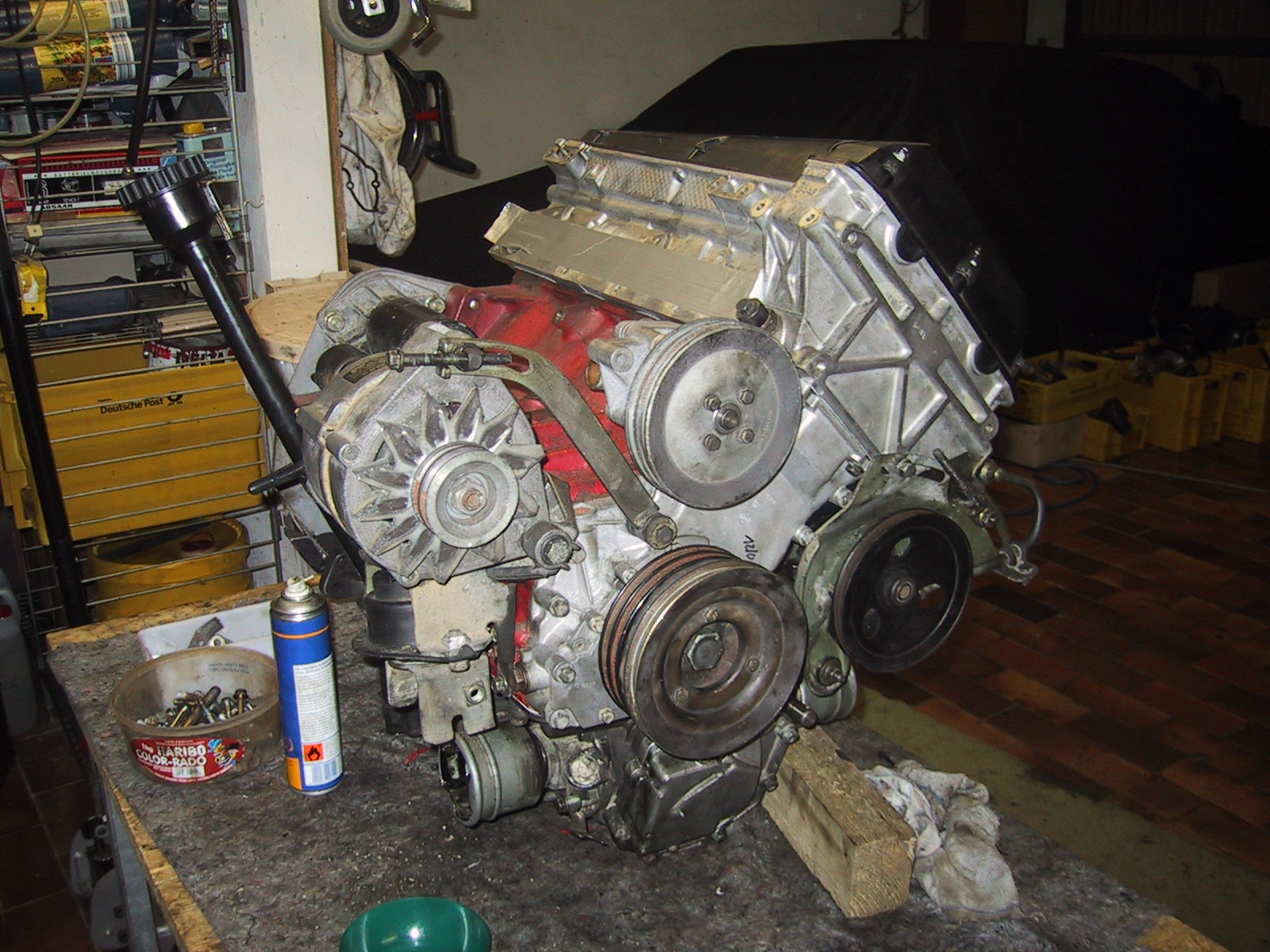

.. Oder ist´s doch einfacher den Motor rauszuholen und dann alles zu machen?
Ja, auf dem Tisch schraubt es sich wesentlich entspannter.:smile:136-3653_IMG.thumb.JPG.f7614ba7db0fdced53b3ef299f0c3c67.JPG
Dann werde ich das wohl auch so machen... Ich hab ja vor wenig Angst, aber Motor ausbauen klingt immer nach richtig Arbeit und bei mir noch nach vielen Unbekannten.
Ich hab aber schon gemerkt, dass da jeder anders tickt: Mein Schrauberkumpel plädierte auch für Motor raus. Der hat das aber auch schon ein paar Mal gemacht (gut bei anderen Fabrikaten) und den erschreckt nix was mit Motor zu tun hat. Den kann man aber mit solchen Sachen wie Elektrikkrempel im Innenraum oder Armaturenbrettausbau jagen :biggrin: . Bei sowas bin ich hingegen äußerst unerschrocken. Liegt wahrscheinlich daran, dass ich mich bei solcherlei Sachen immer sicher fühle und mir mehr zutraue (warum auch immer - ist ja oftmals auch Neuland für mich). Er hingegen als langjähriger Schrauber und bestens vertraut mit den kleinsten Details eines Ottomotors (der ist ja auch Ingenieur im Automobilbereich) kennt sich mit Motoren gut aus. Da lern ich noch seeeeehr viel....:rolleyes:

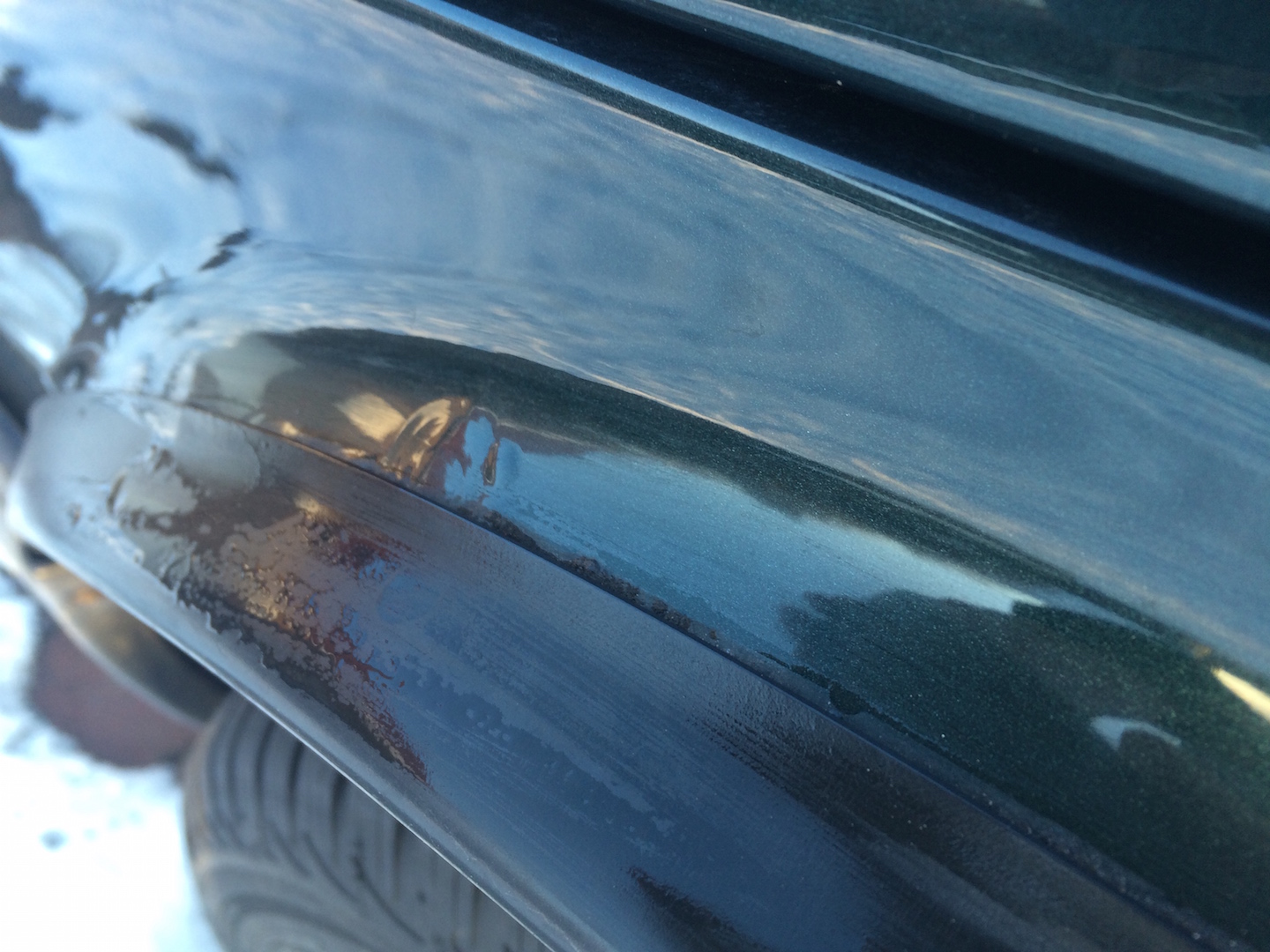

Wird bei den kotigen Flügeln nicht ganz so einfach. Die sind geschweißt!
Danke Jo.gi, hab ich gelesen... Ich hatte aber auch schon gesehen, dass an der ein oder anderen Stelle welche komplett mit Radkasten angeboten werden. Was ich aber nicht weiß ist, wie der Radkasten befestigt ist. Auch geschweißt? Bestimmt! aber ich hatte gehofft, so um die Lackerei rumzukommen...
Alles geschweißt, sorry.
Aber wenn Du Dich seelisch auf etwas neue Farbe eingestellt hast kratze die Blasen mal auf und schau was sich darunter befindet. Das kann alles sein, vom Loch bis zum nur oberflächlichen Rost. Auf dem 4. Bild sieht es so aus als wäre der Radlauf schon mal beilackiert worden (Abklebekante???).
Je nachdem welchen Zustand/ Aufwand Du anstrebst führt vielleicht schon partiell entrosten/ beispachteln/ beilackieren zu einem Zwischenergebnis. Zum Konservieren kommt man von der Rückseite ja einigermaßen dran. Der „große Rundumschlag“ kann ja dann zu einem passenderen Zeitpunkt erfolgen.
Reif für eine Ganzlackierung erscheint mir der Wagen von den Bildern her jedenfalls nicht.

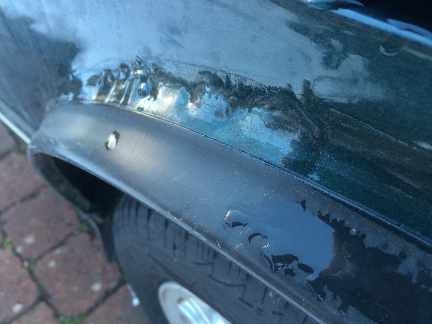

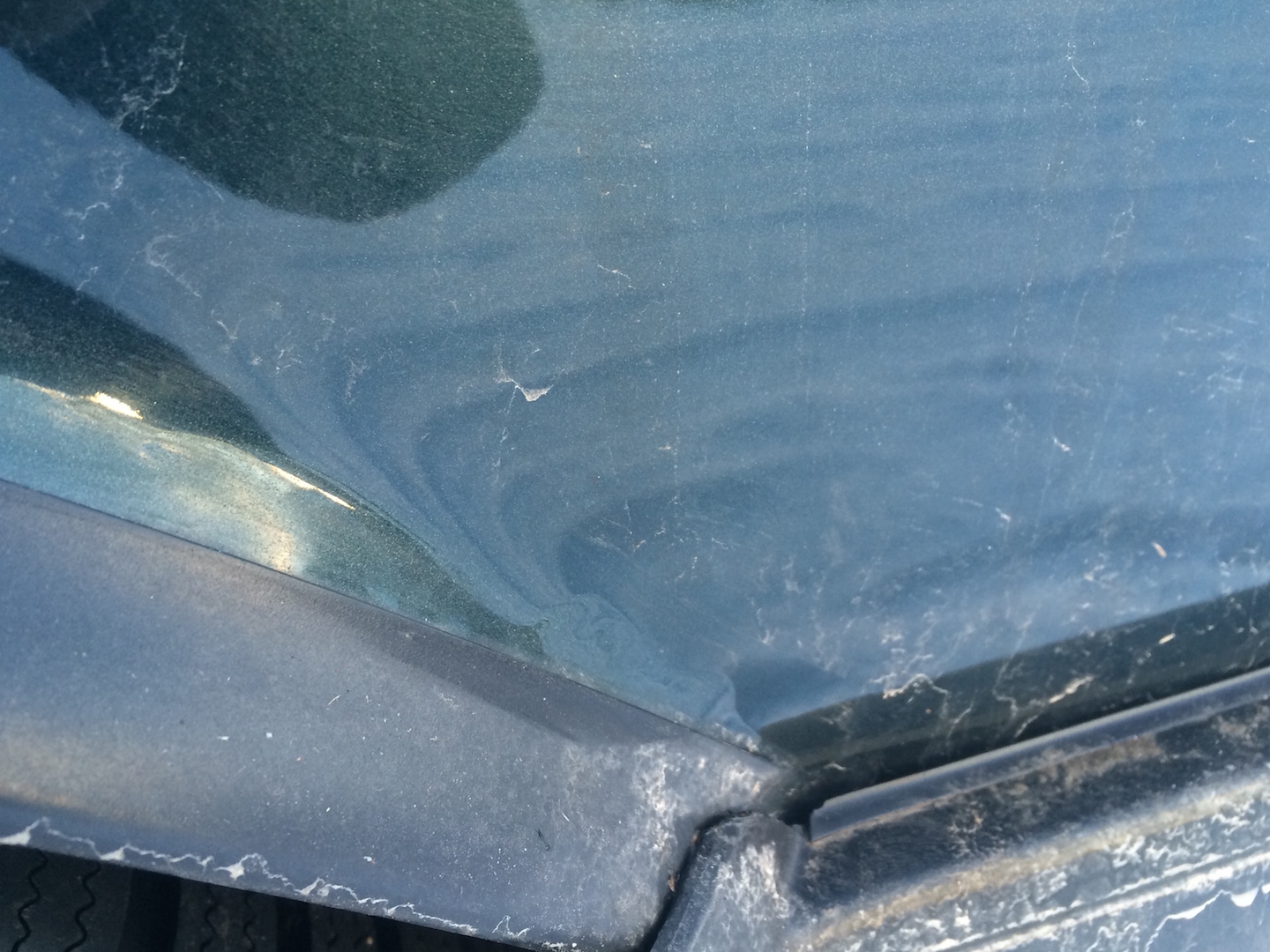

...Auf dem 4. Bild sieht es so aus als wäre der Radlauf schon mal beilackiert worden (Abklebekante???)....
Muss ich glatt nochmal gucken...diesen netten Strich direkt über dem Rost, der sozusagen im Bogen über der Leiste verläuft: Das war ich vorhin bei Nässe mit dem Finger ...
Aber wenn Du Dich seelisch auf etwas neue Farbe eingestellt hast kratze die Blasen mal auf und schau was sich darunter befindet. Das kann alles sein, vom Loch bis zum nur oberflächlichen Rost. Je nachdem welchen Zustand/ Aufwand Du anstrebst führt vielleicht schon partiell entrosten/ beispachteln/ beilackieren zu einem Zwischenergebnis. Zum Konservieren kommt man von der Rückseite ja einigermaßen dran. Der „große Rundumschlag“ kann ja dann zu einem passenderen Zeitpunkt erfolgen.

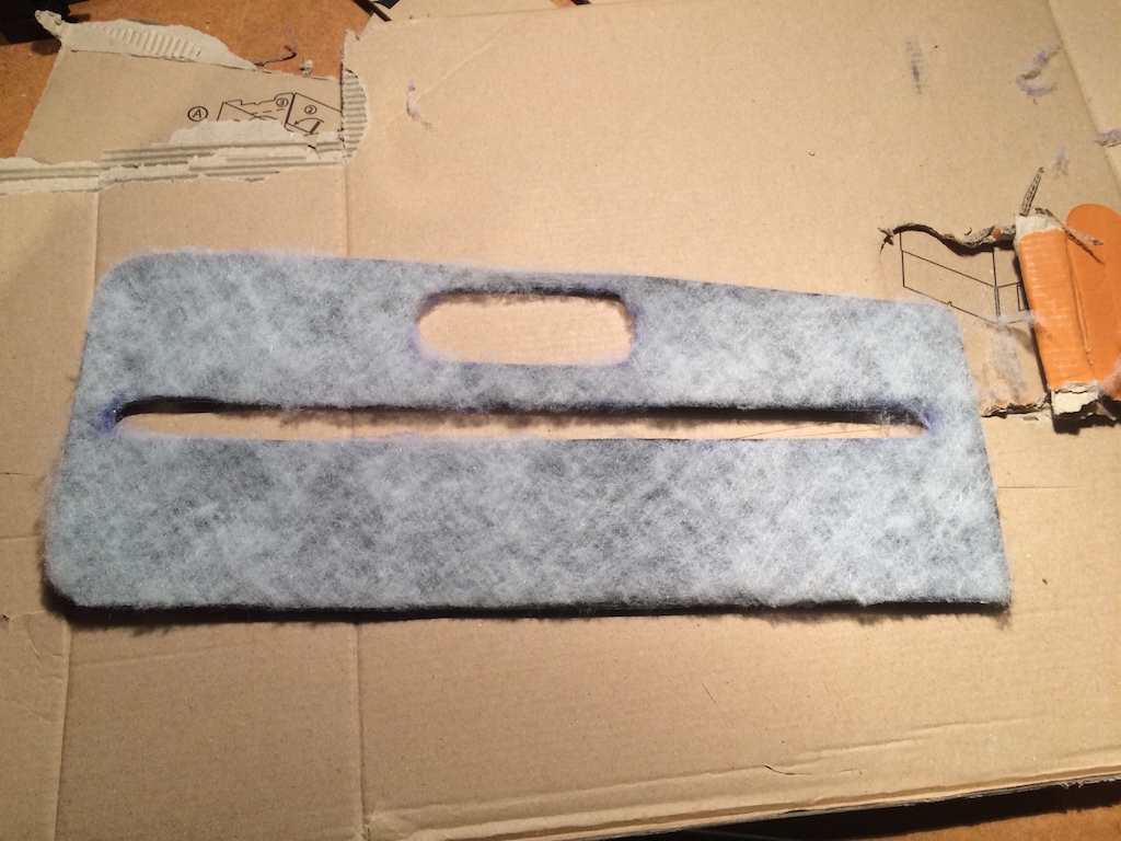

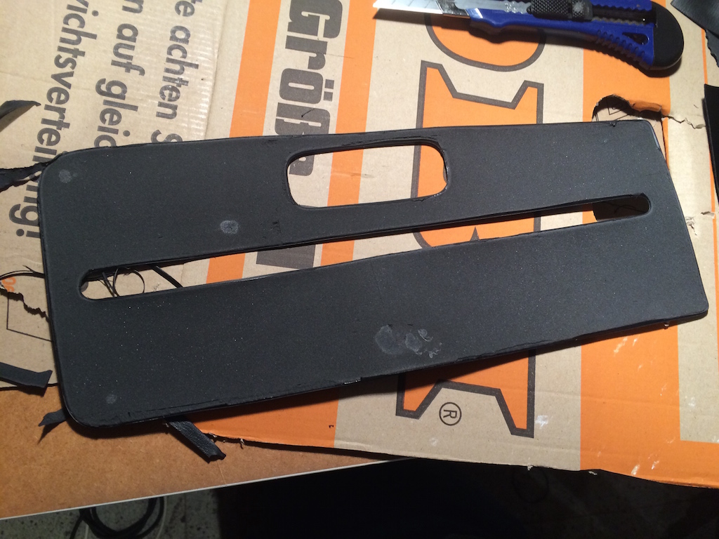

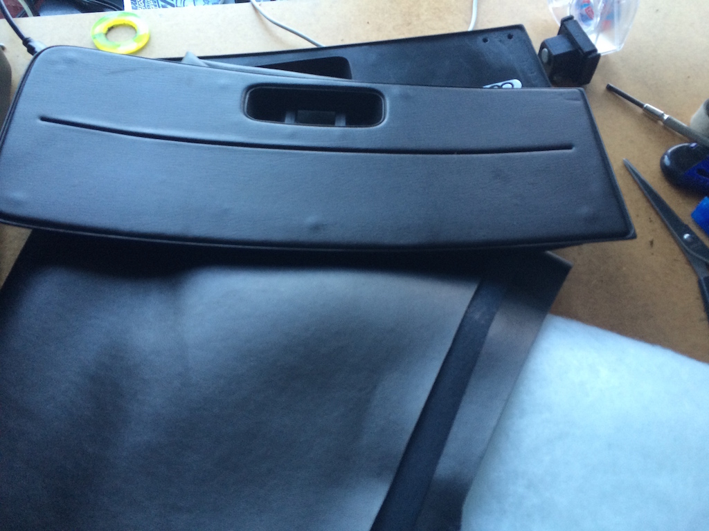

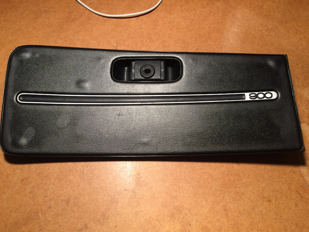

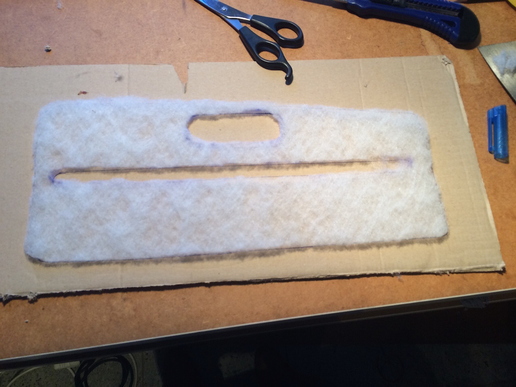

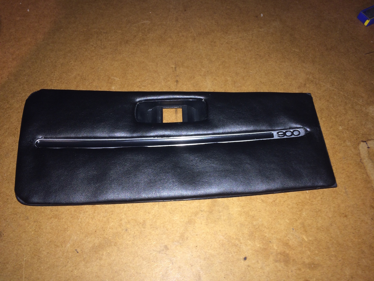

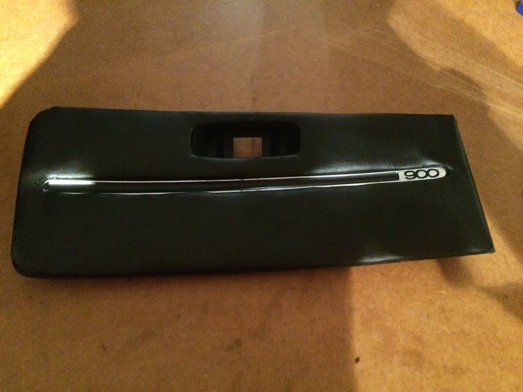

Diese Blasen am Handschuhfachdeckel haben mich echt genervt. Daher bin ich auf die Idee gekommen, das Teil selbst mit Kunstleder zu überziehen. Also hab ich den (nicht original für meinen 92er) Deckel genommen und das Kunstleder abgerupft. Dann sauber gemacht, für ca. 15 EUR Füllstoff und Kunstleder geholt und das Ganze auf ne Pappe geklebt.
Vorteil: Keine Blasen mehr auf dem Deckel
Nachteil: Ich hab bestimmt 5 Schablonen gemacht. Aber man hat immer ne Ecke wo es nicht haargenau passt. Ausserdem ist der neue Bezug etwas voluminöser (was mir aber egal ist).
Wenn man ne´n Geschäft findet, welches ganz dünnes Schaumstoff hat, bekommt man eine wohl nicht ganz so voluminöse Oberfläche.
Jetzt noch trocknen und mal gucken, wie er morgen im Auto aussieht. Wenn es doof ausschaut, bleibt halt der Originaldeckel ohne Schriftzug (mit Blasen) drin ;)
Viel Mühe, bin gespannt, wie es im Auto wirkt.
Ok, den meinte ich mit "Abklebekante?".
...Das was ihr jetzt seht ist bereits provisorisch mit Zinn zuggespachtelt und angespüht. ...
Da gibt es natürlich auch ganz andere Meinungen zu,
aber ich finde „normalen“ Spachtel (Glasfaser-, Fein-) deutlich „angenehmer“ zu verarbeiten.
Vor allem, wenn man nicht regelmäßig mit Zinn arbeitet.
(Aber egal womit, spachteln und schleifen sind definitiv nicht meine Lieblingsbeschäftigungen.)

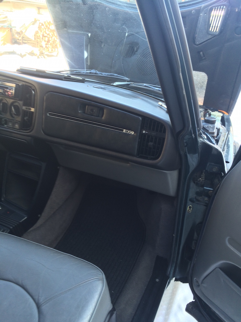

kleines Update:
Also Handschuhfachdeckel sieht gar nicht schlecht aus.. Kann man machen ;)
Der LLK, der mir von einem netten Kollegen hier aus dem Forum überlassen wurde, hat jetzt auch seinen Platz gefunden. Damit der Softi mal kühlere Luft bekommt :top:
Sieht doch wirklich gar nicht schlecht aus, Technikupgrade ist natürlich auch prima, nur den Schaltknauf noch begradigen. :biggrin:
